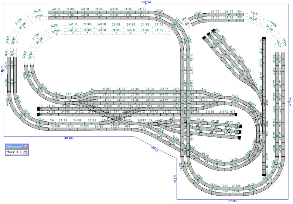

Wow mange skinner på lidt plads, jeg ved ikke hvad dine hensigter er med banen, men jeg ville nok have fjerne 60 % af skinner i top level, og brugt den til at lave en skujte banegård i stedet for, endvidere syntes jeg, dine bane virker for C agtigt, der er ingen spændene forløb i sporene, endvidere løber alle dine spor parellet med pladens kanter...
Det ikke altid godt med mega stioner på lidt plads, så hellere en lille stain, og en mega skjult banegård...

Hvis det var en konkurence i at få mange spor ned på lidt plads , har du en plads på skammelen.
Og så har du hvis jeg har talt rigtigt 19 opstillingsspor , det får du jo også brug for da togene ikke kan køre rundt på grund af det nederste højre hjørne hvor der ikke er længde nok til at komme ned.

Min kommentar til det ovenstående layout er, at jeg tror det bliver lidt kedeligt i længden.
Det er meget klinisk og totalt effektiv pladsudnyttelse. Nogle af mine første forsøg var i den stil ... og selvom jeg stadig kan lide MANGE spor med henstillet materiel, så har jeg også fundet ud af, at det skal have lidt hold i virkeligheden.

Først og fremmest vil jeg på dine vegne glæde mig over hvor meget plads der er til rådighed Når det er sagt syntes jeg du udnytter den dårligt. Jeg ville bygge en stor skyggestation og herudover overveje 2 yderligere niveauer med samlet 2-3 stationer.
Her er et eksmpel uden skyggestation som du måske kan lade dig inspirere af (fra marklin-users):

Hvis det gælder om at få så mange spor som muligt, så har du vidst ramt meget godt.
Skal der ikke være plads til noget landskab, bygninger osv.?

Kan du ikke uploade billeder af de forskellige lag, for som det ser ud nu er det ikke nemt at overskue.

Jeg ser flere problemer med denne plan, men da jeg allerede har kommenteret din forrige plan, vil jeg ikke gentage det hele her.
Gode ting i denne plan er de lange og flotte buede stations-spor. Dér har du sandeligt ramt fint!
Jeg tror ikke at over- og under-foeringerne i nederste hoejre hjoerne kan lade sig goere. De er vist for korte til at vinde 10cm hoejdeforskel.
PS: Du maa gerne bruge en hoejere oploesning for den grafiske plan, naeste gang du poster.
