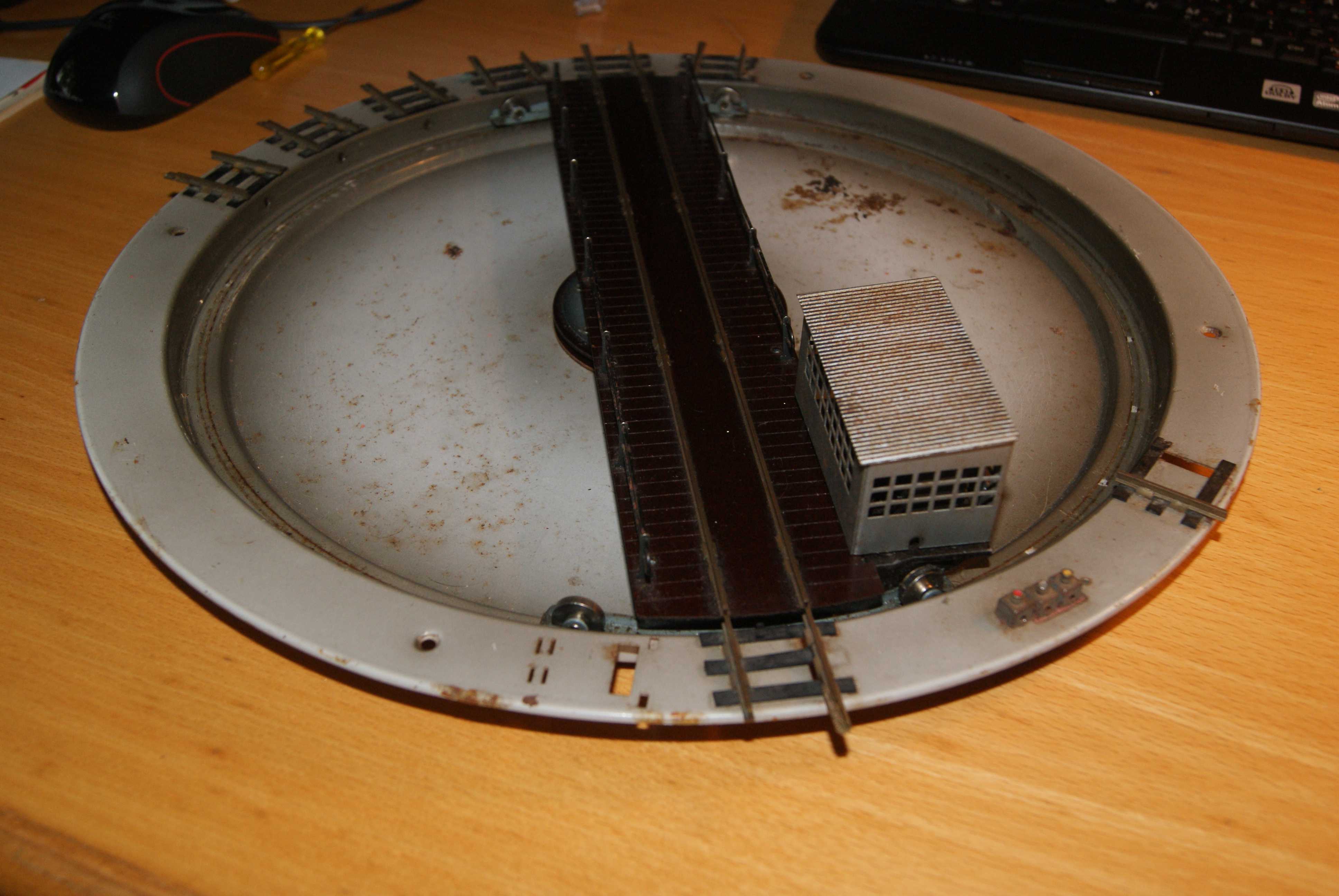

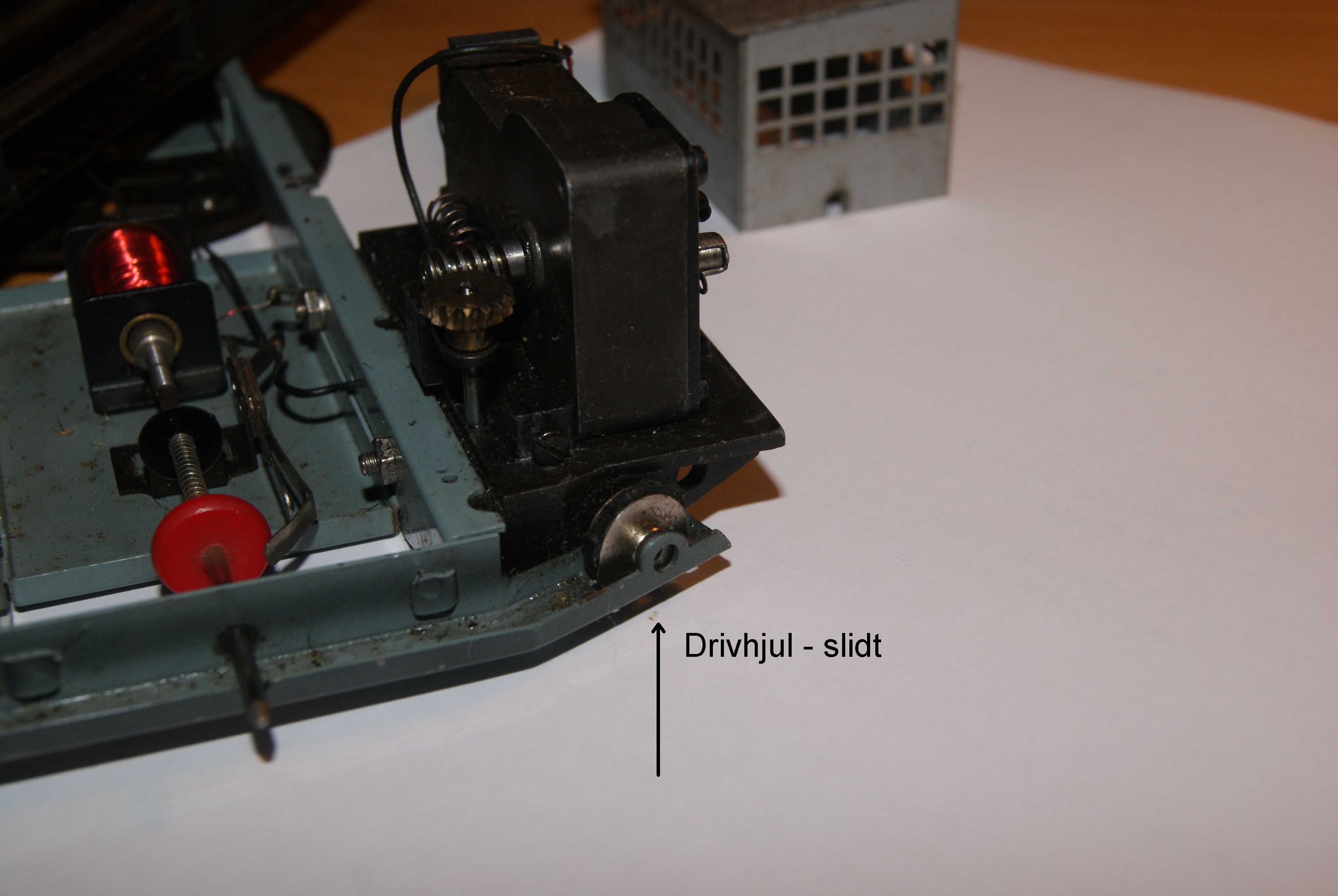

Jeg mangler en reservedel til en flot ældre Fleischmann drejeskive som jeg er ved at sætte i stand og samtidig "digitalisere".
Drejeskiven har nummer 6018 i f.eks. 1971 kataloget. Et endnu ældre nummer er 1780.
Drejeskiven kører rundt på 4 metalhjul hvoraf det ene er gummibelagt.
Denne gummiring er meget slidt.
Er der nogen der har sådan en i "overskud" eller ved hvor den kan skaffes ?.
Alternativt kan der bruges en gummi O-ring. Er de nogen der forsøgt med det og har den rigtige størrelse ?
Almindelige friktionsringe er for "flade" og kan ikke rigtig bruges.
Felderbanen har spurgt Fleischmann for mig , men uden held.
Se også vedlagte billeder.

"Theo" skrev:
Jeg mangler en reservedel til en flot ældre Fleischmann drejeskive som jeg er ved at sætte i stand og samtidig "digitalisere".Drejeskiven har nummer 6018 i f.eks. 1971 kataloget. Et endnu ældre nummer er 1780.Drejeskiven kører rundt på 4 metalhjul hvoraf det ene er gummibelagt. Denne gummiring er meget slidt.Er der nogen der har sådan en i "overskud" eller ved hvor den kan skaffes ?.Alternativt kan der bruges en gummi O-ring. Er de nogen der forsøgt med det og har den rigtige størrelse ?Almindelige friktionsringe er for "flade" og kan ikke rigtig bruges. Felderbanen har spurgt Fleischmann for mig , men uden held.Se også vedlagte billeder.HilsenTheo
Jeg ville prøve Tikøb Hobby. Kim har ofte de mest mærkværdige dele på lager.
Den gamle er alligevel ødelagt, pil den af og mål på den med en skydelære. Mål så vidt muligt tykkelsen af nuværende ring og diametren på hjulet. Med dette i hånden bår du kunne besøge den nærmeste velasstorterede maskinforretning og få den rette o-ring med hjem.

Men da jeg endelig turde pille den gamle af viste det sig at en friktionsring kunne bruges alligevel. Jeg havde ellers skaffet et helt sortiment O-ringe i Harald Nyborg (heldigivs ikke ret dyrt og er leveret tilbage igen).
Jeg havde et par friktionsringe liggende til min gamle Fleischmann MY'er (Haftreifen med nummer 544001, 2 mm bred) og de passede fint !! Hvor heldig kan man være en gang i mellem.
