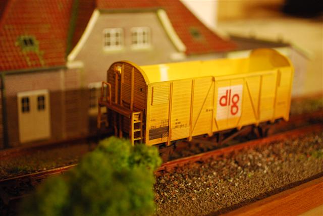

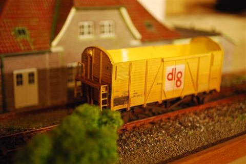

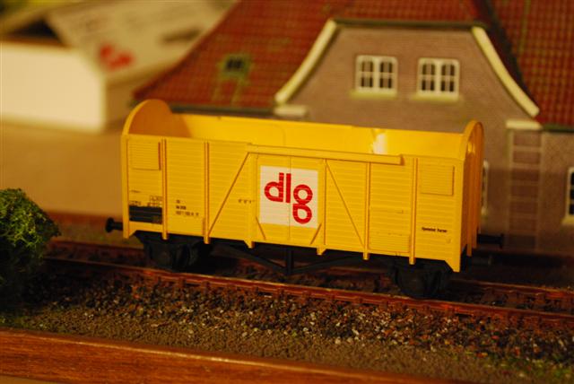

Jeg købte her i lørdags en meget billig DLG vogn fra Heljan. Den stammer vist efter det jeg kan se fra omkring 1995.
Denne vogn skulle være mit første forsøg på at patinere rullende materiel.
Jeg havde en formodning om, at det var en sværopgave. Det viste sig, at er ikke noget man skal være bange for.
Jeg foretrækker at gøre det med en airbrush. Dette er nok en smags sag om du vil gøre det på den ene eller den anden måde.
Allerførst samlede jeg undervognen og fik den sprøjtet med en matlak og så blev de forskellige luger monteret.
Efter dette blev kassen smurt over med en ganske tynd opløsning af grå og lidt sort maling. Dette skal være næsten ren terpentin.
Når dette er tørt patinere jeg med rustfarve. Her er det vigtigt, at der skal males med ganske lidt maling.
Jeg skal se om jeg ikke kan lave nogle bedre billeder med kunstlys når jeg kommer med flere billeder.

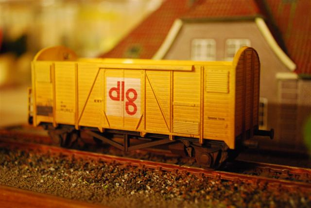

Det ser da særdeles lovende ud
Det bliver fint, at se den med taget på.
Husk, at hvis vi snakker epoke 3, kan enderne af taget, samt det øverste af gavlene med fordel få lidt ekstra sort farve for, at illudere sod fra damplokomotiverne.

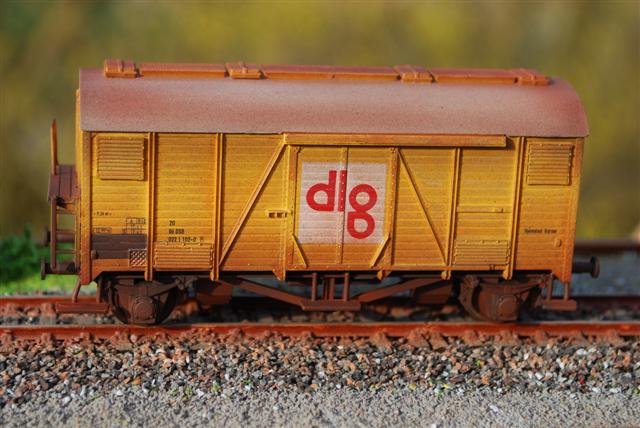

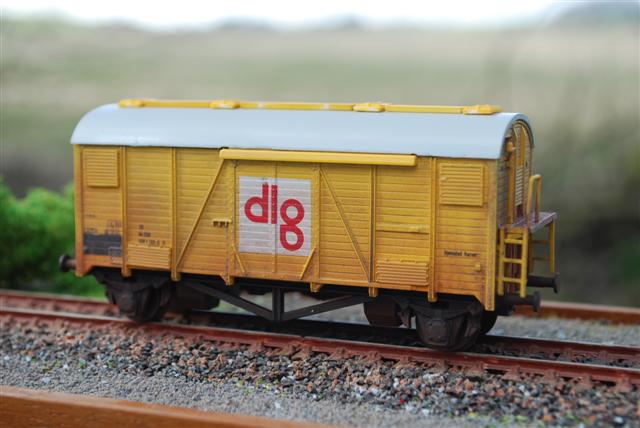

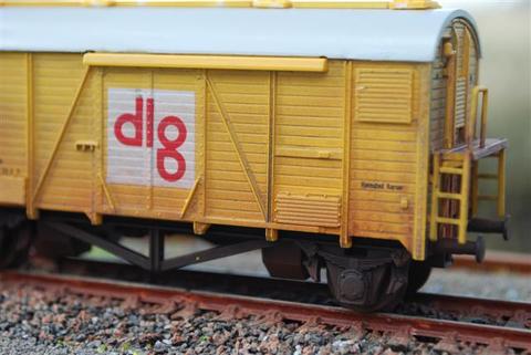

Hej med jer
Jeg har taget et par billeder i dagslys. Det bliver det kun bedre af.
Taget er lagt løst på skal selvfølgelig ligeledes patineres..

Denne vogn har nok ikke hængt så meget efter et damplokomotiv
da den har kørt i denne bemaling fra 1976-1982.
men taget skal selvfølgelig ikke være rent af den grund.

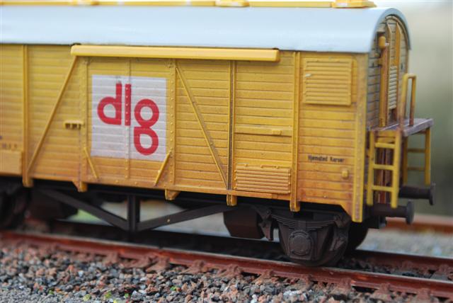

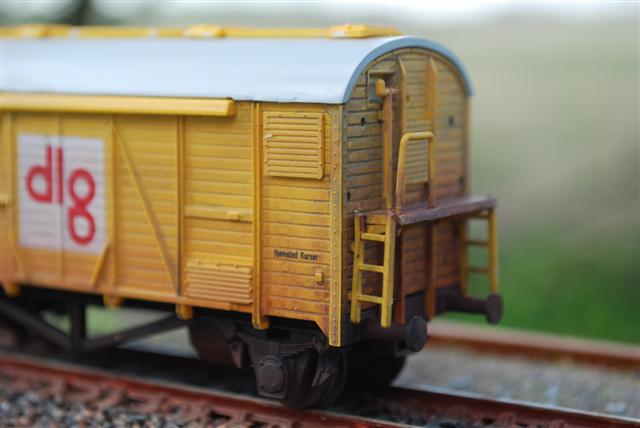

Hej med jer
Så blev DLG-vognen færdig
Taget er påsat og ligeledes patineret.
Skulle der være en eller anden der kunne tænke sig vognen kan du sende en mail med dit bud og vi kikker på det efter påske.
