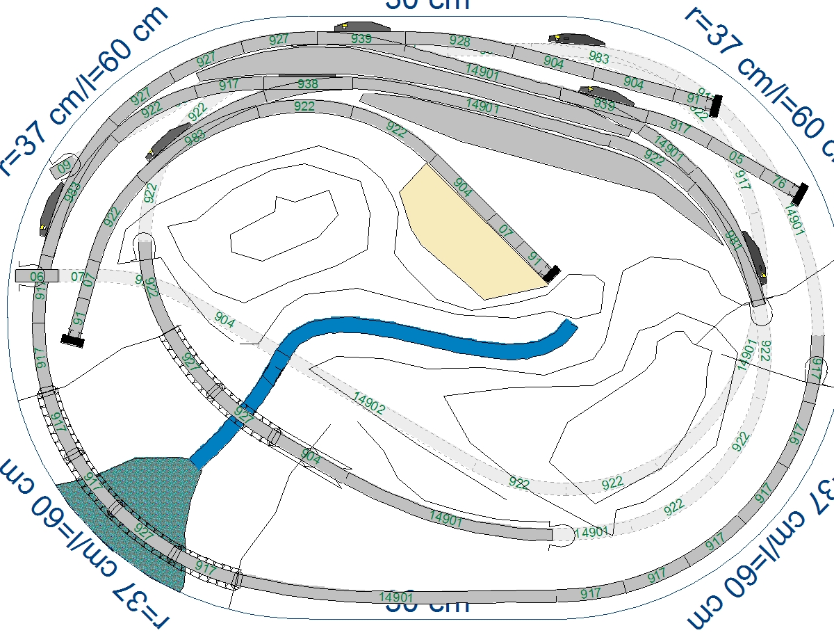

I en herlig rolig weekend kom jeg videre med arbejdet med et lille udstillingsanlæg. Efter at have savet pladen ud til anlægget, var det tydeligt at det mest af alt lignede et æg, så måske skal det snarere kaldes et æglæg? Smile
Ovenfor ses grundplanen, vist ved hjælp af den banebrydende nye sporplanlægningsteknologi kaldet ispinde! Shock
Jeg vil sætte pris på forslag til forbedringer at planen. Læs mere her:
Ja, det er vist det man kalder "drag and drop" Cool Meget avanceret...
Planen synes jeg er hel fin, men prøv om du ikke kan få plads til et savværk og dermed bruge pladsen på midten af pladen...
Hvis du lader de to afkørsler mødes (tværforbindelse) før pladen forlades kan du vælge imellem at bruge layoutet som vendesløjfe (=endestation) eller som gennemkørselstation.
Skratskrateraaaaat....! ÆGLØSNING Laughing out loud Laughing out loud Laughing out loud
Spor: Minitrix, sporskifter R3/R4, R2 i tunneller og på et enkelt sidespor ellers R3 eller større radier. Største stigning lige under 3% på den korteste strækning op til stationen ellers 2,5% eller derunder
Dalen deler anlægget i to og giver gode muligheder for flere interessante vinkler. 3D-udformningen kan selvfølgelig optimeres, således at delingen af anlægget bliver lidt tydeligere. Der er ikke sat bygninger på, fordi der er meget få af dem i skala N i WinTracks standardbibliotek. På toppen af det høje bjerg er der plads til en borg eller ruin, jeg mener når vi nu er i Tyskland Laughing out loud.
Der blev plads til et savværk og to opstillingsspor på stationen. Det ene kan bruges til en lille remise. Der er ikke plads til at forbinde de to udkørselsspor ud i den vide verden, så stationen er i denne forbindelse en gennemgangsstation.....
Jeg tænkte nok at mit fikse anlægsnavn ville ægge til yderligere kreativitet Smile :-)
Det er imponerende, hvor meget du får plads til på den lille plade. Det er dejligt at se, for jeg har ellers kigget skeptisk på de par huse jeg har bygget allerede og tænkt over hvordan de dog skal være nogetsteds sammen med alt det øvrige, der er planlagt. Jeg ville gerne have plads til en stump borgruin på toppen, men på grund af pladsmanglen bliver det nok en kirke istedet:
Det er dejligt at se hvor meget kørestrækning du får fremtryllet, og jeg er også inspireret af hvor stor stationen er blevet.
At de to spor ud i verden ikke er forbundet gør ikke så meget, for selv om det er en god idé, så er det ikke så nødvendigt, da det ikke rigtigt passer ind til den overordnede sporplan for kommende moduler. Jeg er allerede i gang med at forberede det næste, som bliver en plade på 150 x 32 cm, hvor midten bliver en "scenic divider" i form af et bjerg/bakke så der kommer 3 m strækning ud af det. For en tysk lokalbane med 30 km/t er det også en sjat.
Endnu en gang tak for inspirationen...jeg må i gang med ispindene igen Smile

"Litra P" skrev:
Skratskrateraaaaat....! ÆGLØSNING Laughing out loud Laughing out loud Laughing out loud Spor: Minitrix, sporskifter R3/R4, R2 i tunneller og på et enkelt sidespor ellers R3 eller større radier. Største stigning lige under 3% på den korteste strækning op til stationen ellers 2,5% eller derunderDalen deler anlægget i to og giver gode muligheder for flere interessante vinkler. 3D-udformningen kan selvfølgelig optimeres, således at delingen af anlægget bliver lidt tydeligere. Der er ikke sat bygninger på, fordi der er meget få af dem i skala N i WinTracks standardbibliotek. På toppen af det høje bjerg er der plads til en borg eller ruin, jeg mener når vi nu er i Tyskland Laughing out loud.Der blev plads til et savværk og to opstillingsspor på stationen. Det ene kan bruges til en lille remise. Der er ikke plads til at forbinde de to udkørselsspor ud i den vide verden, så stationen er i denne forbindelse en gennemgangsstation.....HilsenLars
Den sporplan er rigtig fed synes jeg, har du mulighed for at poste den med angivelser af hvilke elementer der er brugt, så vi andre skamløst kan kopiere den? Smile
Morten Strårup
Skal jeg nok,men det bliver først i midten af næste uge, når jeg er hjemme igen.
Og her er den...
Occam_Plan
