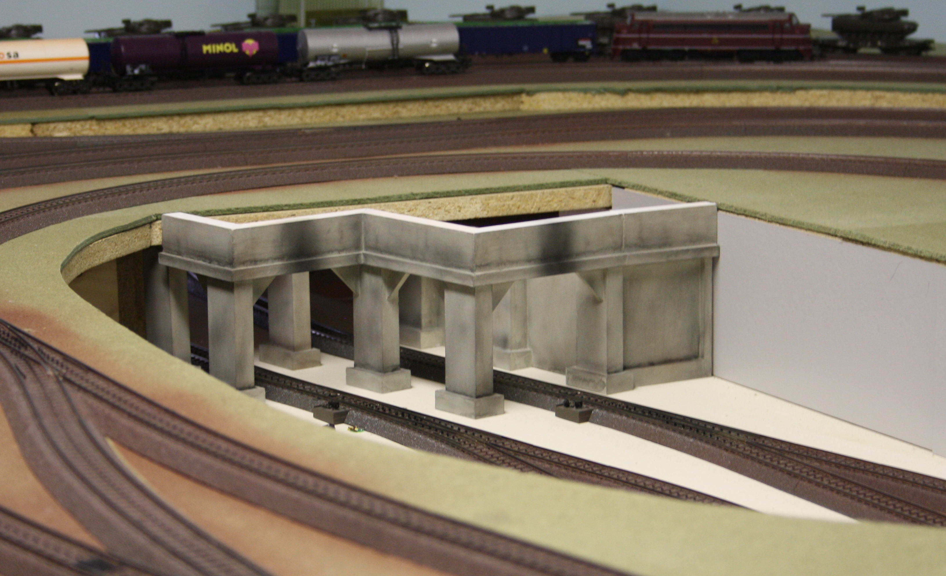

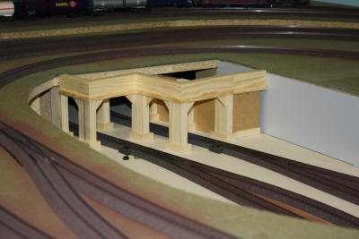

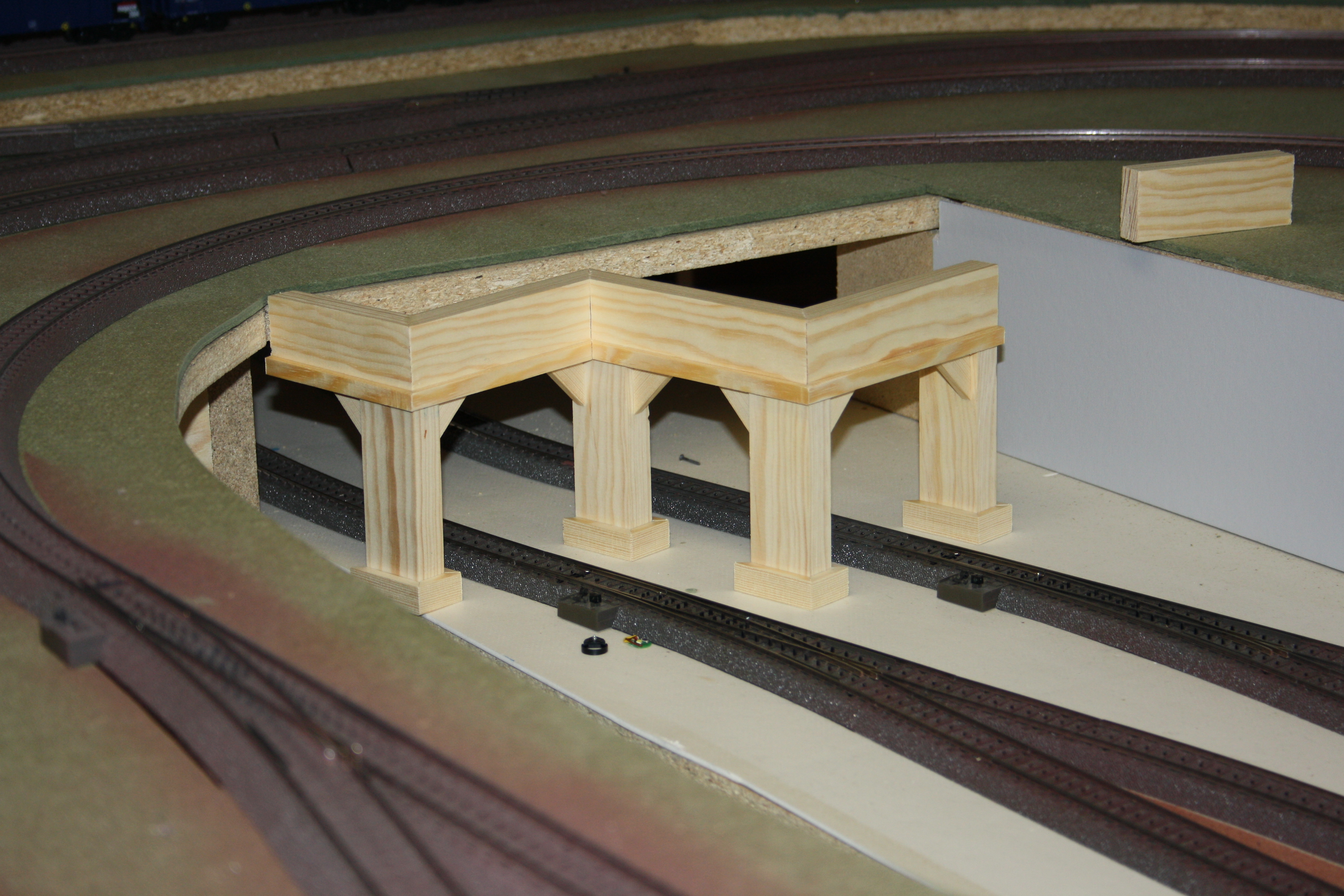

Har fået lidt for meget sol. Så har fået startet på en ind/udgang mere. Plus var ikke helt tilfreds med den forrige med firkantede søjler. Så de blev skiftet ud med runde. Murene har også fået farve.
Fortsat god sommer Smile
Like 4 kan lide

Rigtig flot! Håber du viser det færdige resultat.
De bedste hilsner
Jan

det skal nok blive godt, det ser da fint ud lige nu, og farve ja, så er den i vinkel :-)

Det ser supergodt ud, Tommy.
Udførslen og dimensionerne ser meget realistisk ud.
"Tunnellen" med de slanke søjler minder meget om underføringen ved maskindepotet i Aarhus (den kan ses fra Ringgadebroen) - men måske burde søjlerne stå lidt tættere ?.
Det er et herligt apparat, du har fået dig dér - sådan en svend står også højt på min ønskeliste.

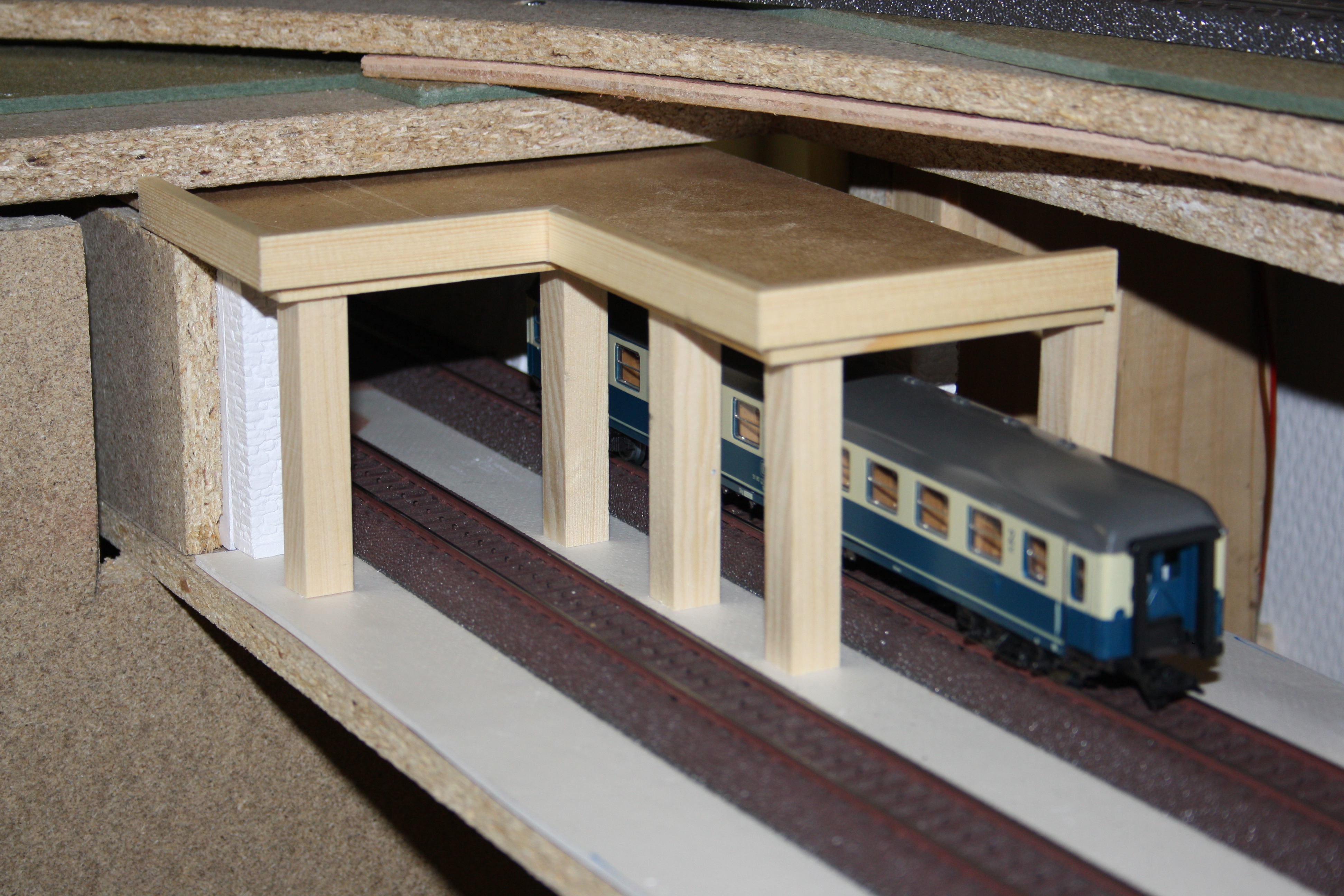

Tommy Ø skrev:
Kommer der flere søjler indenunder overbygningen ?.
Et par stykker (2-5) mere, så langt øjet rækker ind i mørket, ville lige sætte prikken over i'et (eller over betonsøjlen).
Da jeg for et par måneder siden malede læsserampen til min engang kommende Fremo-model af Frederikshavn Gl. Station, havde jeg fundet en gammel halvt indtørret mat Humbrol original gulgrøngrålig grumsefarvet betonfarve (kan ikke lige huske nummeret), som farvemæssigt lignede gammel, forvitret beton sån't så nogenlunde. Og da jeg rørte den halvt indtørrede maling op med lidt frisk terpentin blev den rigtig herligt grumset og fuld af bittesmå "gryn" - og da jeg smurte denne herlige malingsgrums på, så lignede det supergodt. Og så behøvede jeg ikke at putte noget sand eller andet snask ned i malingen, for at gøre den grynet - i stedet var det malings-"gryn", som jo i sagens natur binder godt sammen med malingen - og formodentlig derfor også sidder bedre fast på emnet. Så der er ingen grund til at kassere en god slat maling, selvom den mere eller mindre er på vej til forsteningsfossilstadiet.
Til træ ville en mat farveprøve (f.eks. fra Flügger) sikkert kunne bruges, ovenpå en billig (og aldeles glimrende!) grundmaling fra Jem & Fix, som slibes let efter tørring. Du kan evt. lade slibestøvet blive liggende på overfladen, for at gøre betonen yderligere "grumset". Lidt revner og reparationer vil også "pynte" svært - og i nyere epoker (desværre) også noget graffiti-klatsmøreri.
Jeg glæder mig til at følge med i fremskridtene.

Jan: Tak og det skal jeg nok når de er færdige på et tidspunkt.
HNE3003: Tak og ja mon ikke det lige gør det sidste Smile
Lars: Tak. Ja synes også den er alle pengene værd. Man for virkelig lyst til at lave mere.
CBT: Mange tak for de gode input du er kommet med, de kan helt sikker bruges:-) De ekstra søjler er gået i produktion. Det var en god ide med at få noget dybte med. Kan god anbefale at anskaffe
saven, den er virkelig god. Men vil anbefalde at købe den store af dem selvom den koster en del mere. Den lille kan ikke save særlig tykke emner (Mener det er omkring 1 cm) Den store kan klare op til 2,5 cm Smile

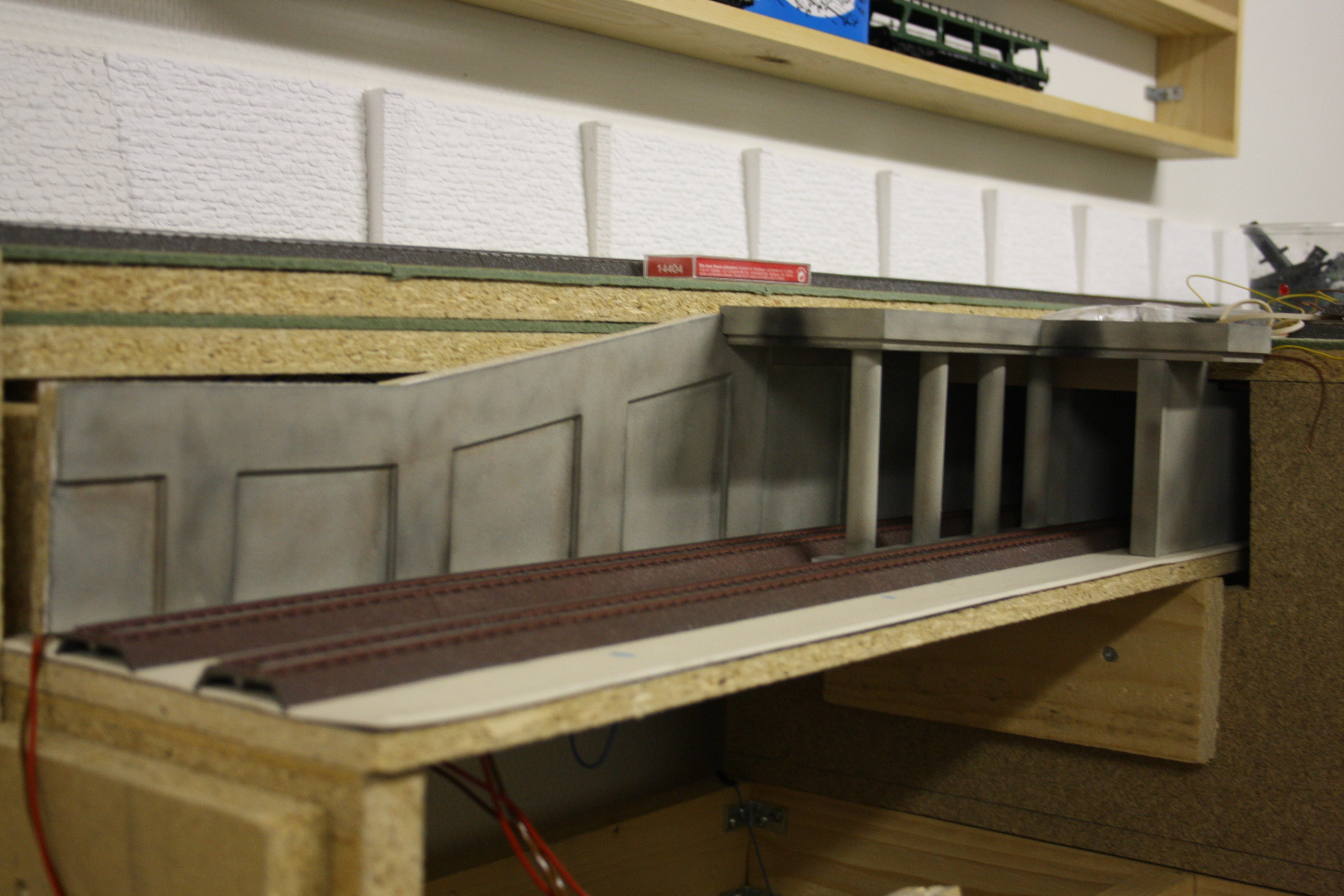

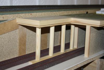

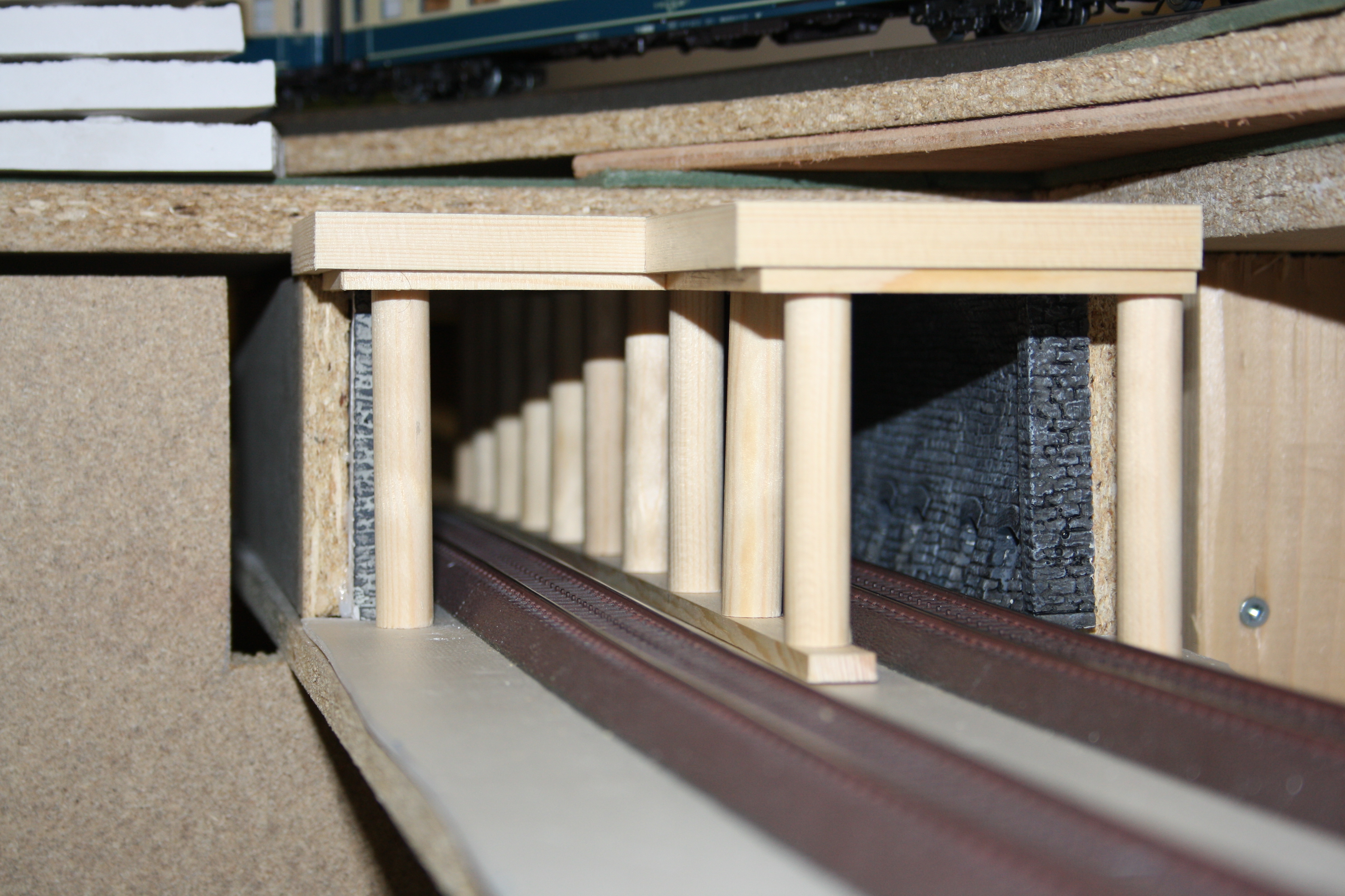

Lige en lille update:
Har påbegyndt endnu en Ind/udgang. Der kommer flere søjler :-)                       Plus har lavet forbedringe foreslået af CBT med flere søjler for at give dybte. Plus har lavet en inder og ydre støttemur Smile

De ekstra søjler var en rigtig god ide!! Det ser super godt ud

Ja rigtig flot, det ligner virkelig at søjlerne fortsætter hele vejen igennem.

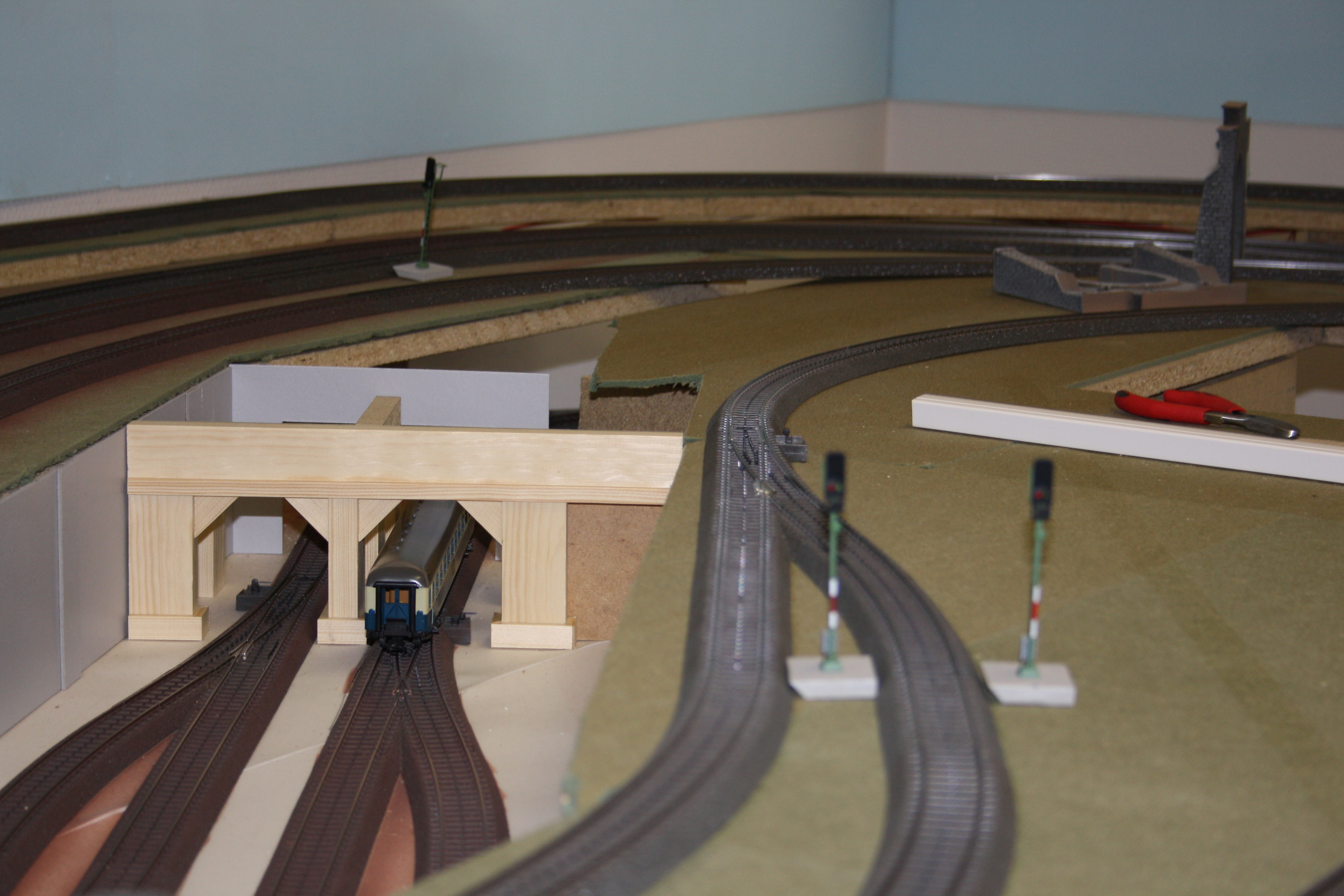

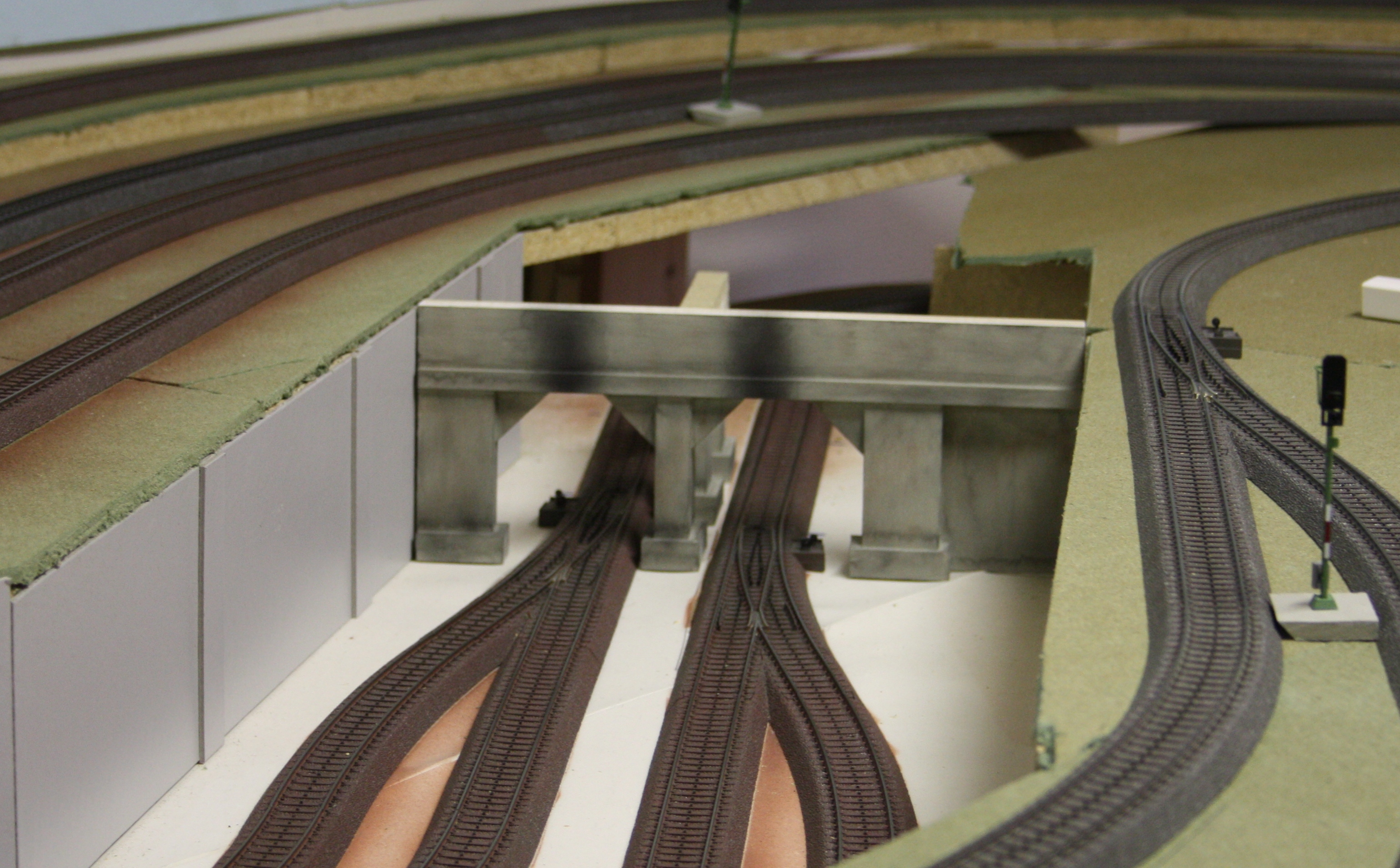

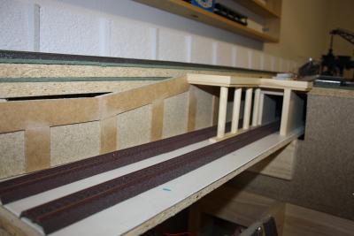

 Har prøvet mange gange at lægge dem ud i det første indlæg for at sammenligne. Men den smider bare billederne væk når jeg vil gennemse. Så i får dem her. Der er kommet farve på de 3 af dem. Det næste bliver flere detaljer som graffiti/kalk fra vand m.m :-)   Forslagt til forbedringer modtages Smile
