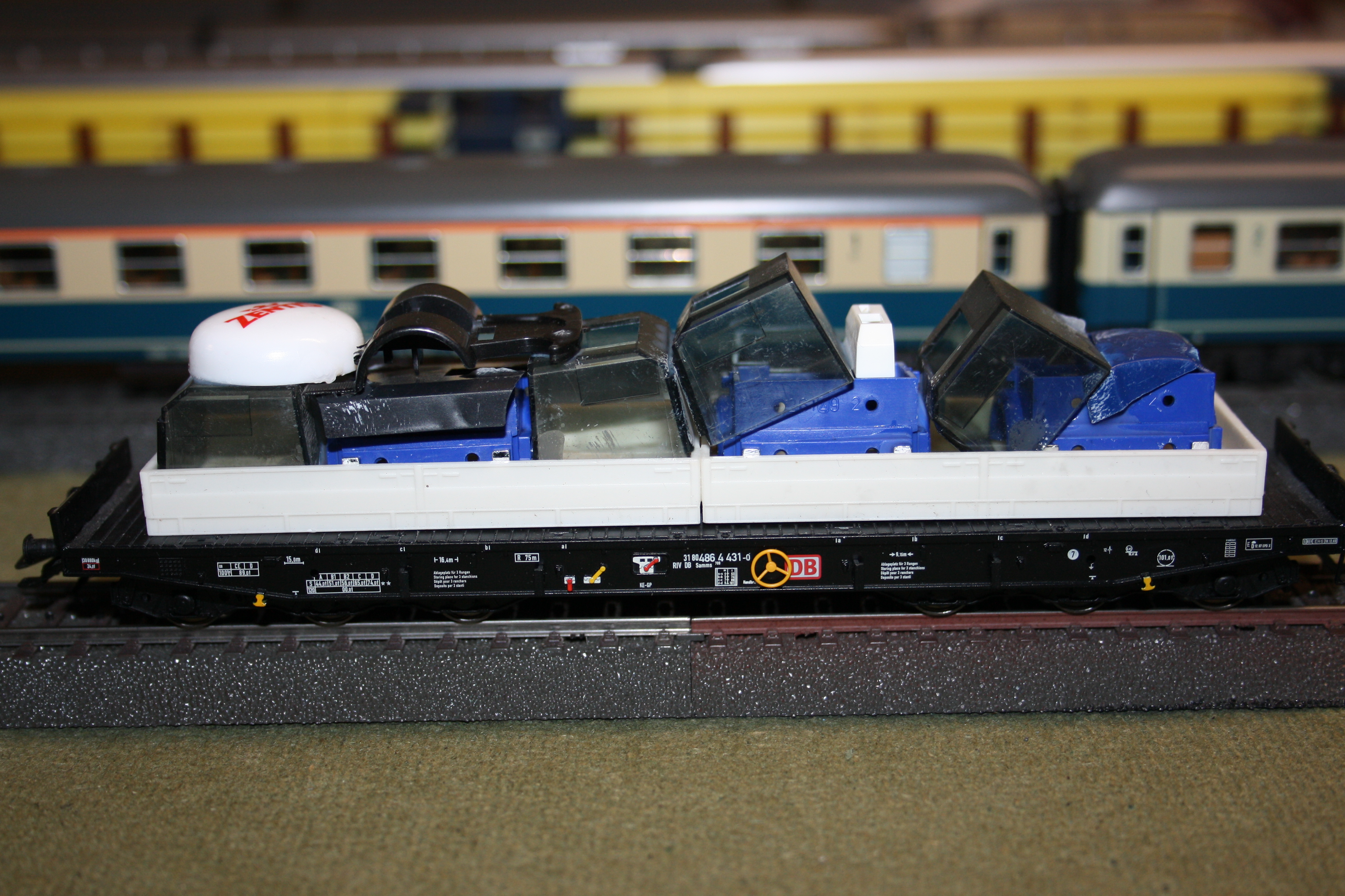

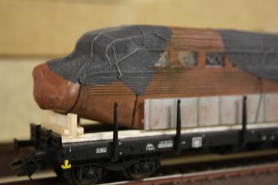

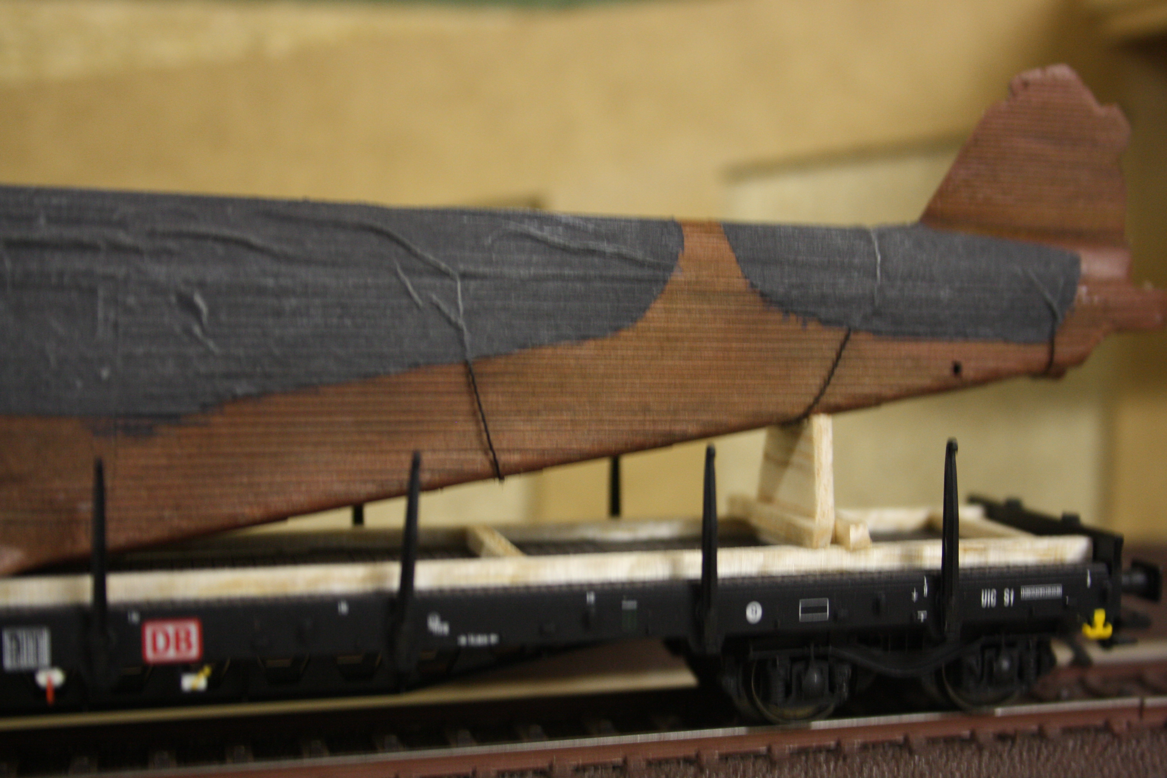

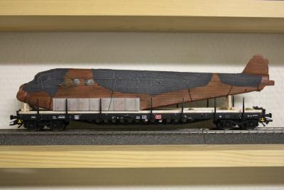

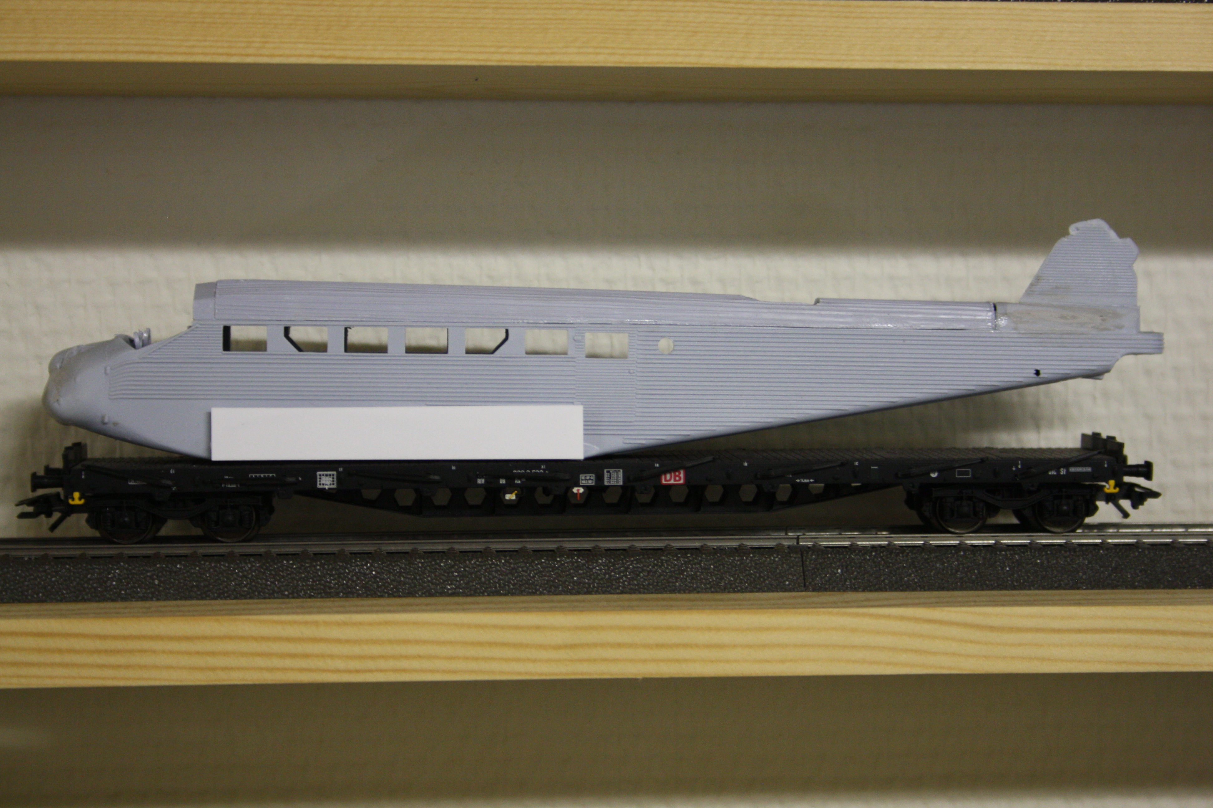

Skulle forstille et fly fra anden verdenskrig der er blevet gravet op. Et billigt byggesæt der har fået en gang patinering med airbrushen og tør pigmentfarver. Presseningen er igen lavet af lommetørklæder der er vædet i limvand og farve. Snorene er limmet på før presseningen. De grå transport støtter er lavet af plasticard (for at skulle de huller hvor vingen skulle have sidet) Til sidst en transport ramme af bals træ.  Synes selv den er lidt sjov og anderledes Smile

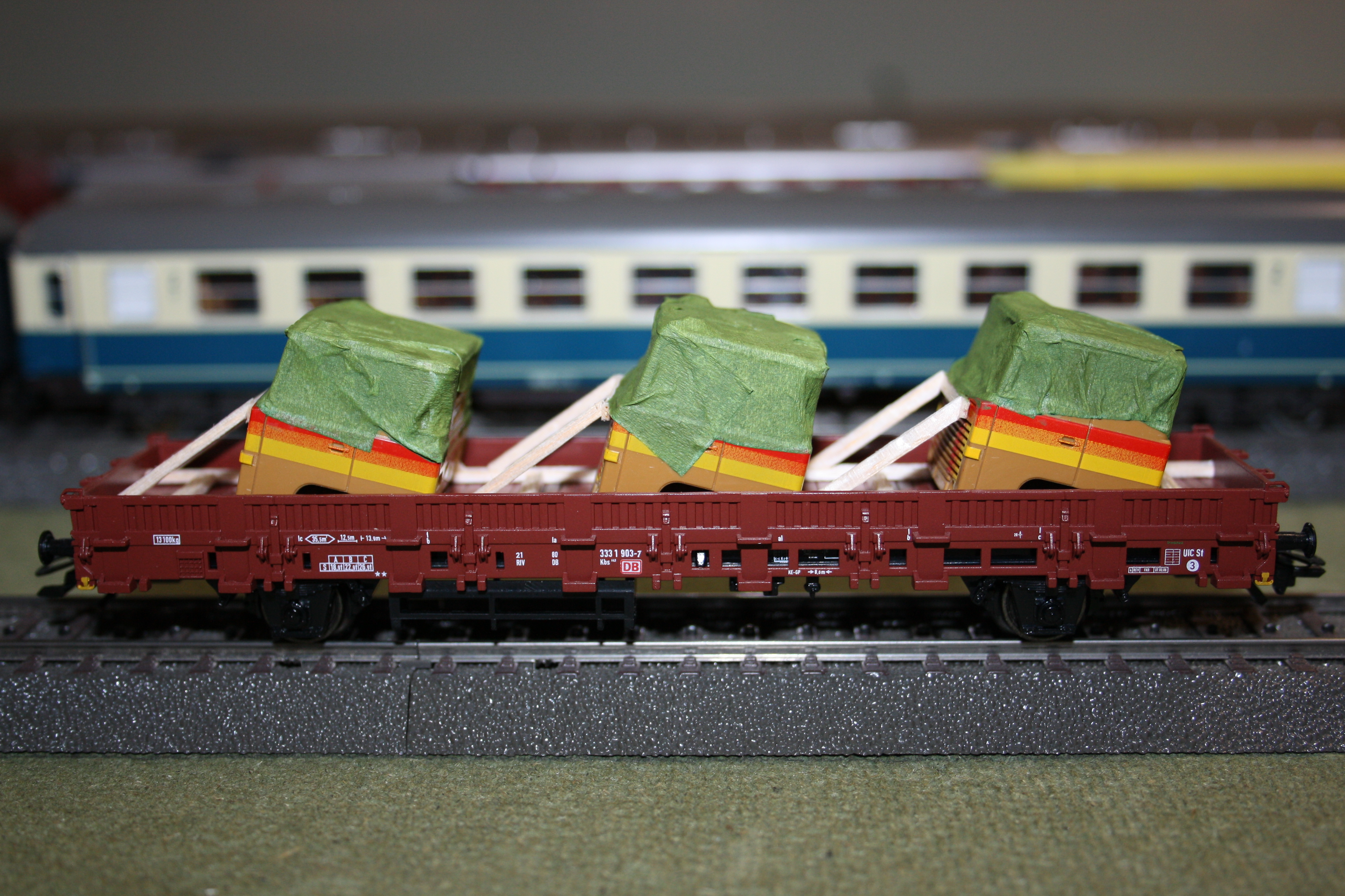

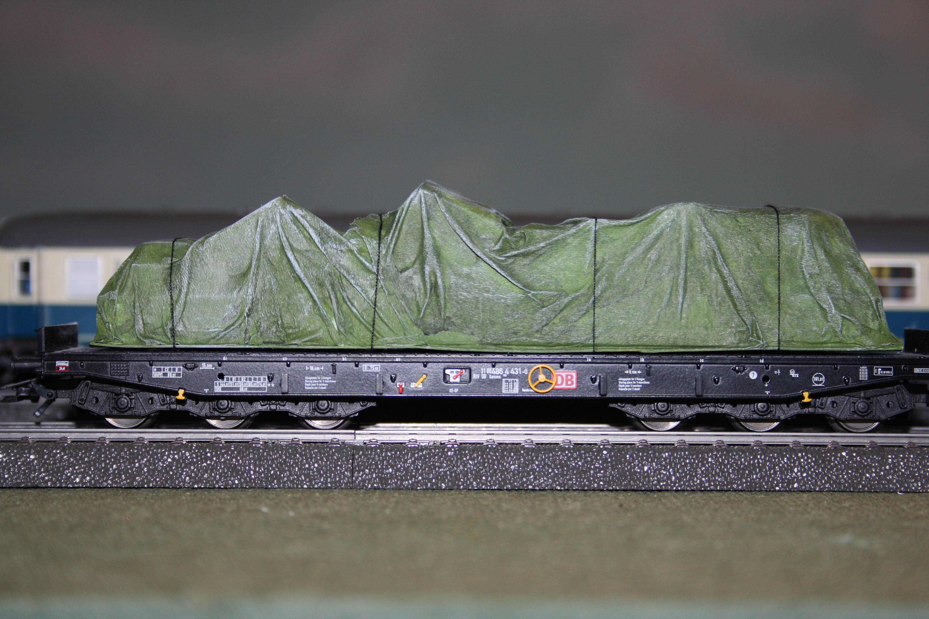

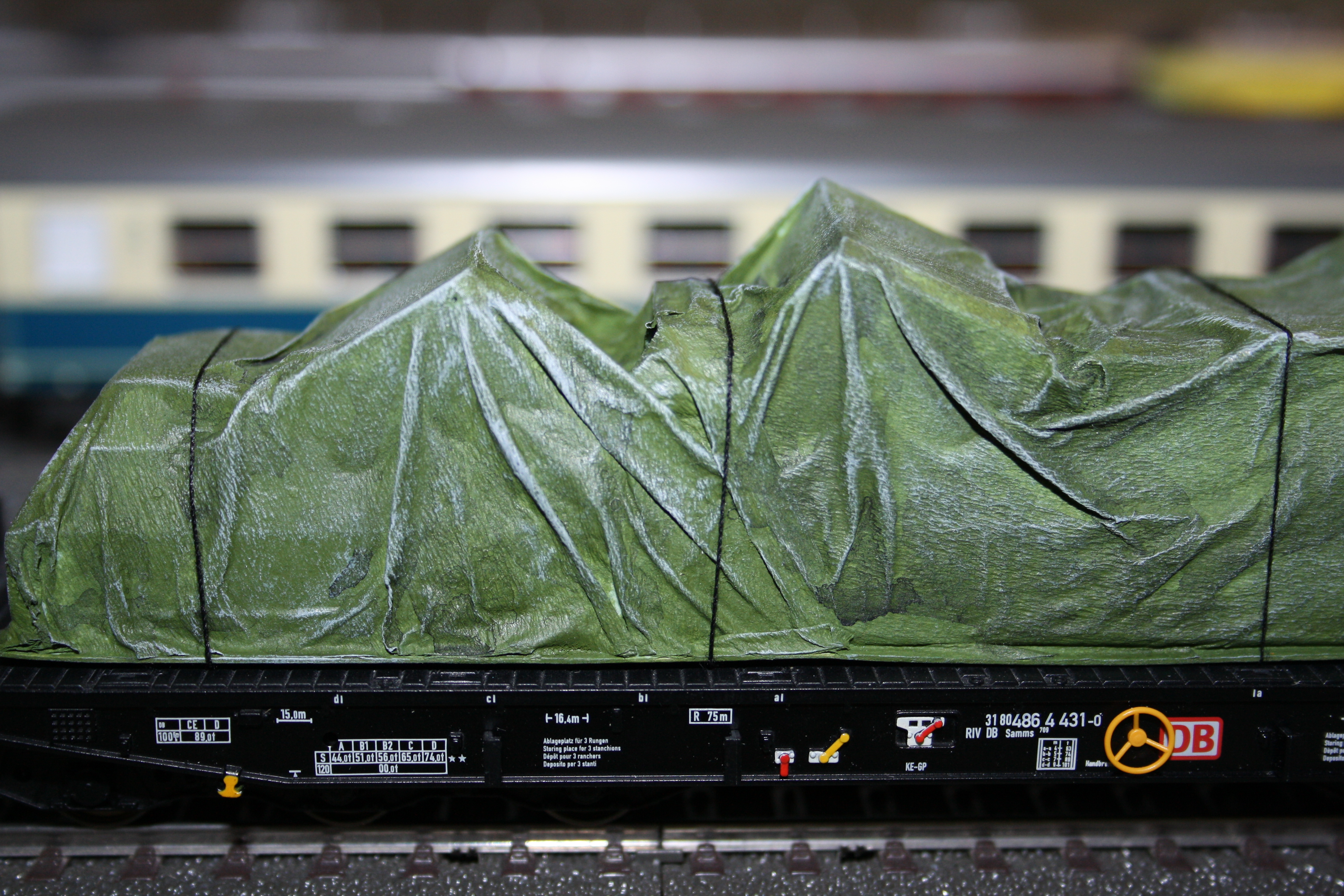

 Her blev det til et stort læs med pressening. Har taget en masse affald jeg havde liggende og limet sammen så det har den form jeg syntes var passende.

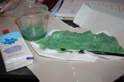

Derefter blandet lim og vand plus farve. Klippet nogle lommetørklæder til og bredt dem ud over godset på et pap underlag. Så gennemvædes lommetørklæderne
og formes så der kommer folder de ønskede steder. Når det hele så er tør skærres den fri af pap bunden og efterbehandles med mere farve, plus sort og grå maling for at få skygger.
Så til sidst lidt tråd rundt om Smile

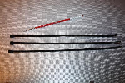

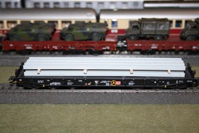

 Skulle forstille et læs aluminium udluftnings gitter, eller noget i den stil Smile Har bare taget nogle store strips og klippet til,plus en gang maling. Bjælker af balsa træ, og lidt tråd rundt om.

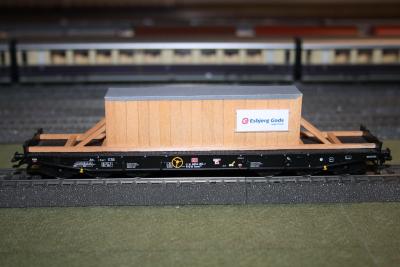

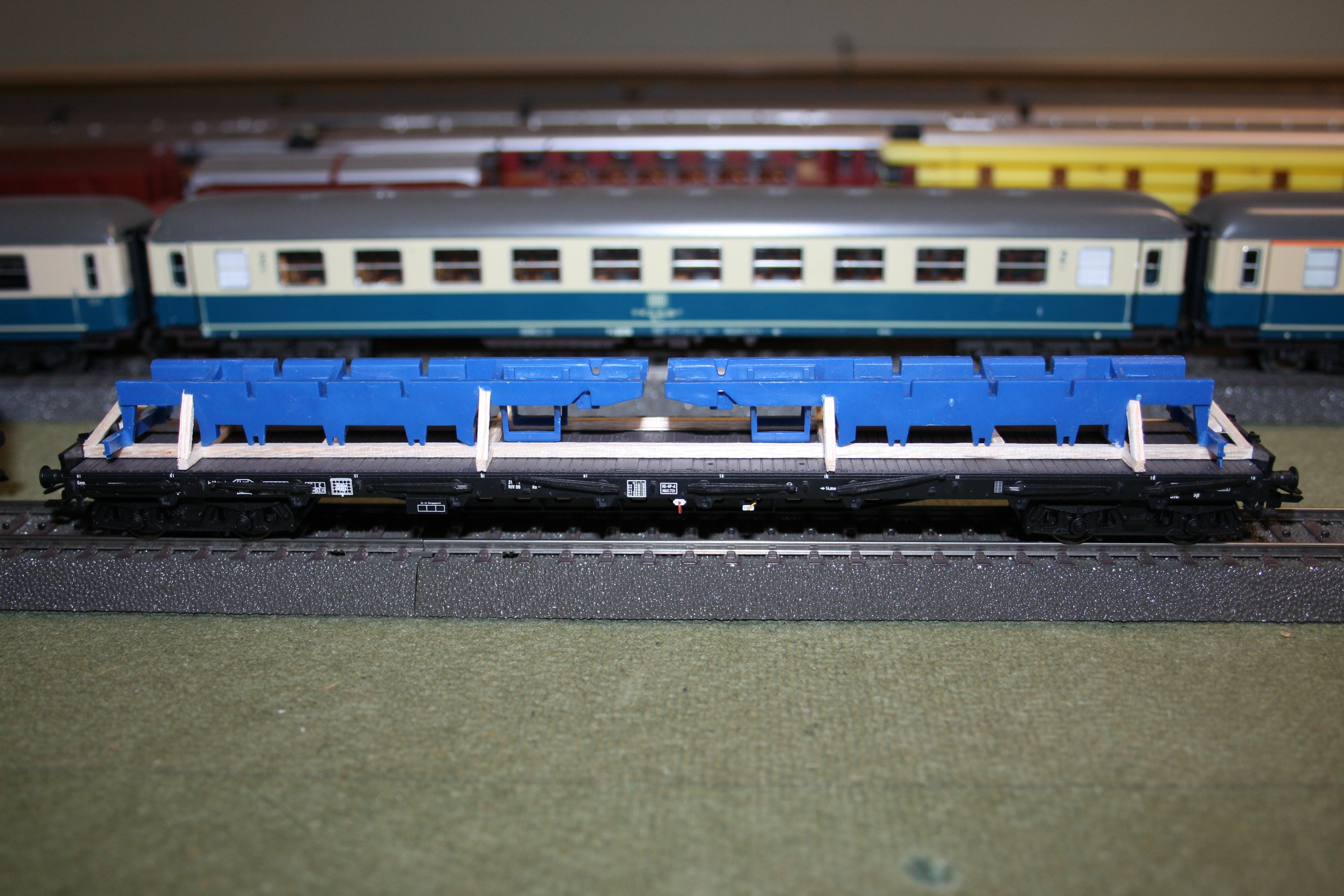

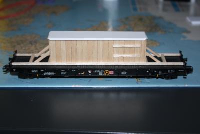

Så blev det til en træ kasse. Smile
Savede en træ klods kerne til i den størrelse jeg ønskede kassen. Alt træ er skåret ud af 1 mm og 2 mm balsa træ. Preseningen på toppen er bare papir der har fået lidt maling. Resten har fået en tur med
airbrushen så træet ikke ser så nyt ud. Skiltet er bare et loge der er hentet fra nettet og printet ud på foto papir.

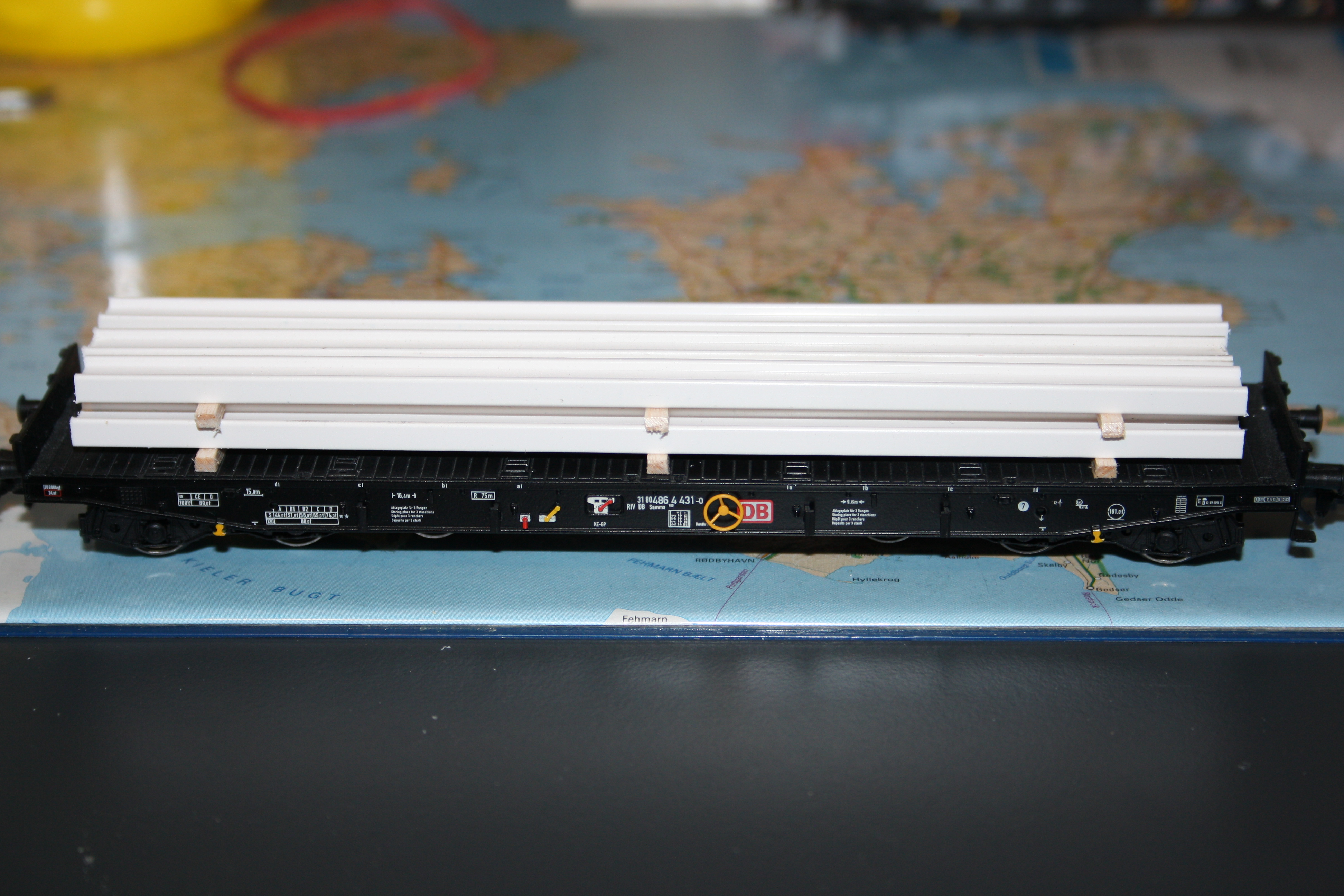

 Skulle forestille 6 beton H-Profiler.....

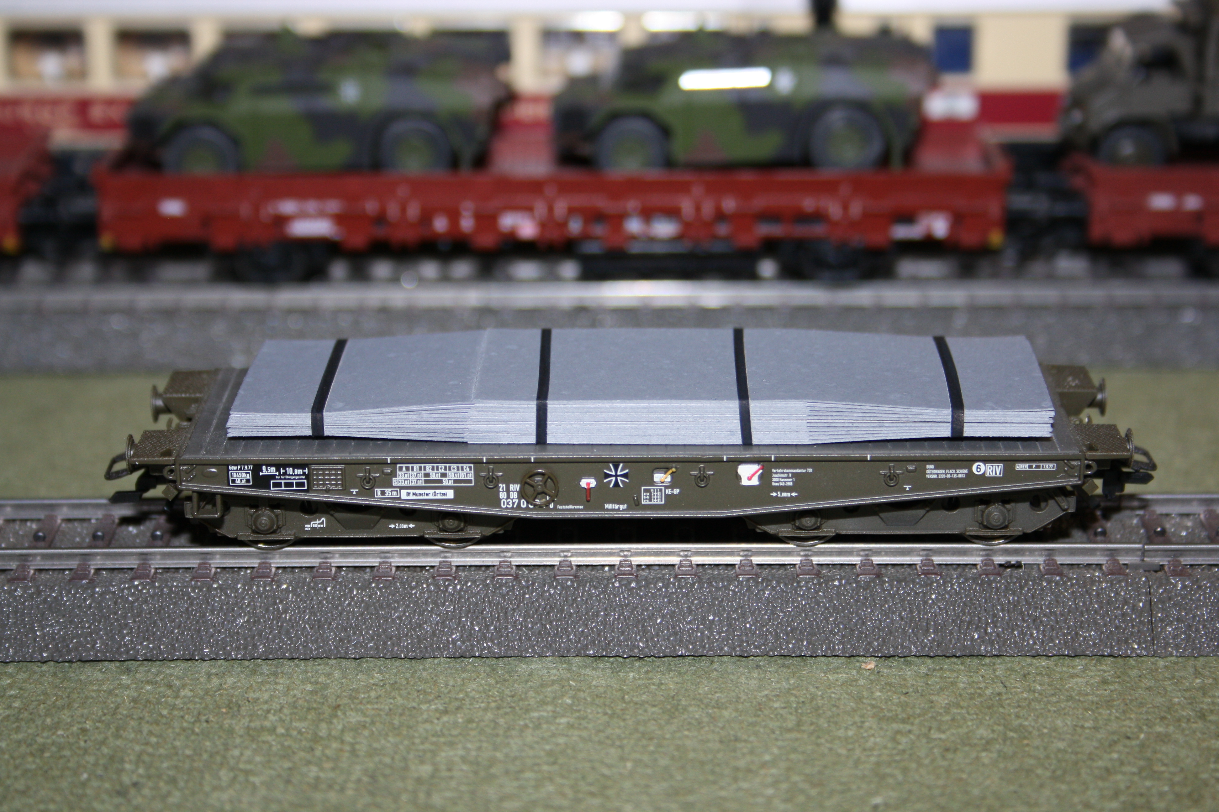

Et  læs stål plader...

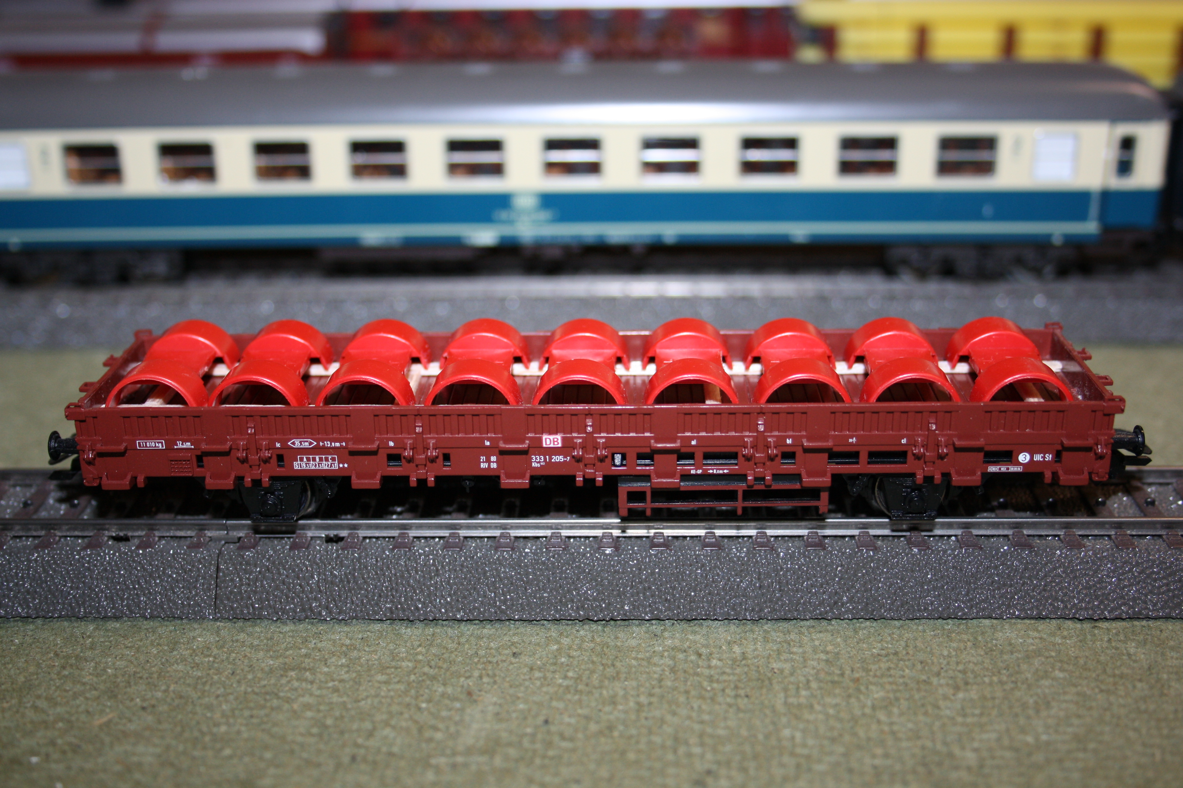

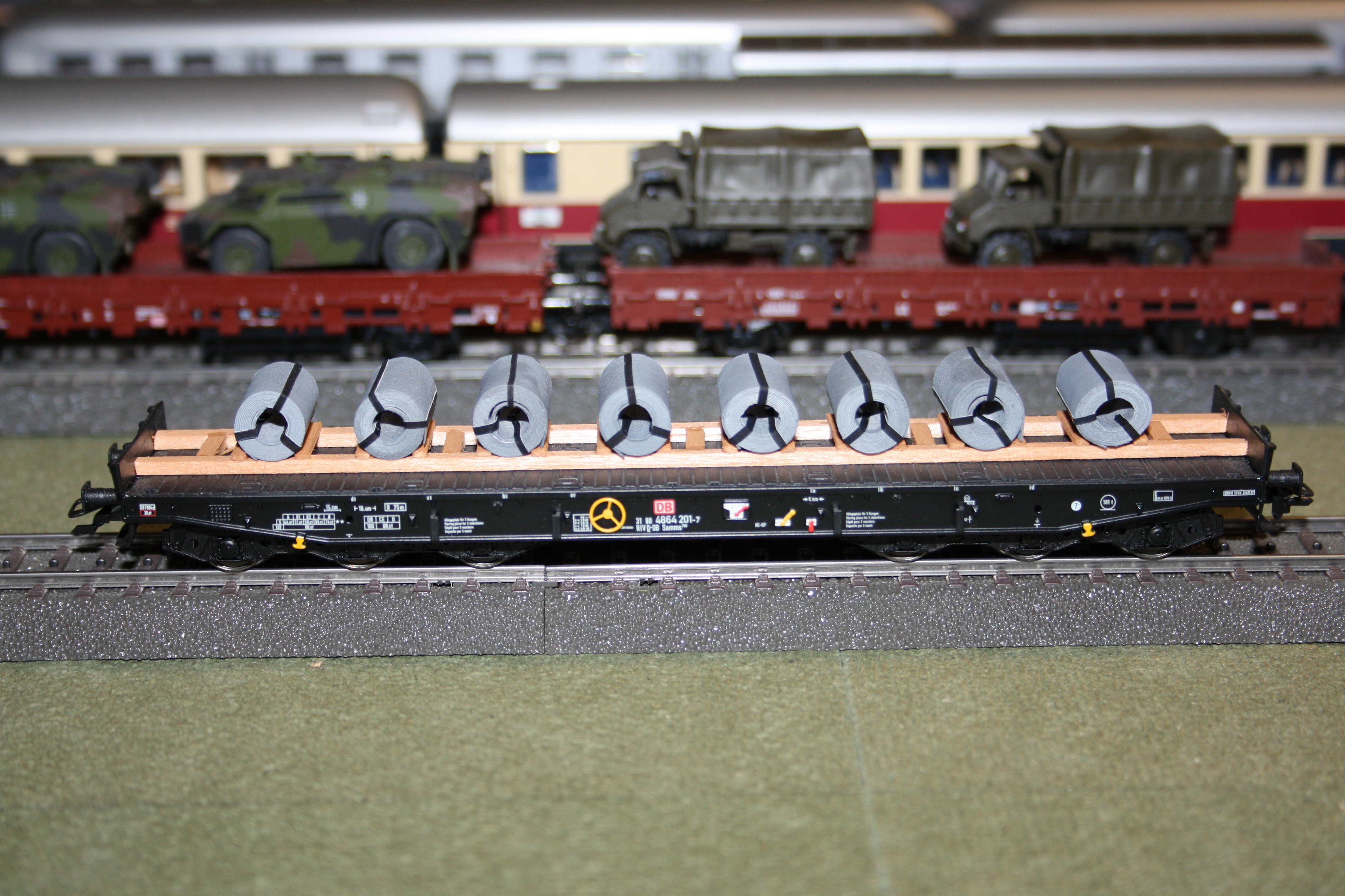

Og til sidst et læs med stål ruller.
Ris og ros modtages, gerne forslag til forbedringer Smile

Skott: Her er lidt info om hvordan de er lavet. Alt træ værk er lavet af balsa træ. Har brugt en 1 mm og 2 mm plade, og så elles skåret de størrelse bjælker ud af dem som jeg skulle bruge.
           Beton lasten er lavet af H-Profiler fra "Evergreen Scale Models". De findes i alle størrelser. Det er nogle af de store jeg har brugt. Man kan også få poser med lister til "træ" hvis ikke man selv
           vil skære dem ud af balsa. Til sidst fik de en gang grå beton farve.

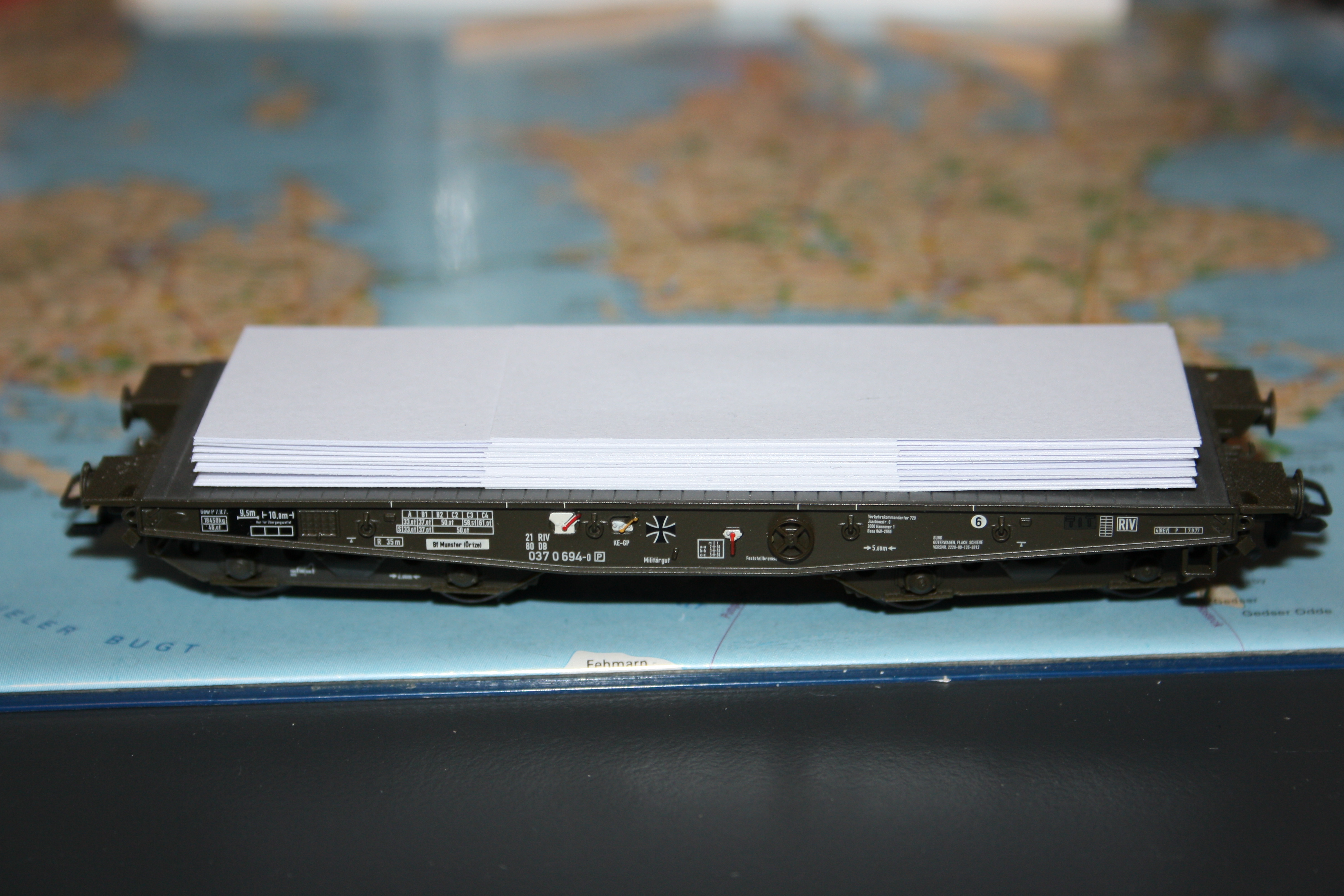

           Stålpladerne er skåret ud af 180 g Foto papir til printeren.( Kunne sikkert også bruge katon). Har så bare limet dem 50/50 oven på hinanden. Så en gang farve med airbrushen.( Kan sikkert sagtens gøres
           med en pensel). Stålbåndene er lavet af et ark klistermærke papir til printeren. Malede et stort felt  med en sort sprit pen. Skar derefter de ønskede striber ud og klisterede dem fast.

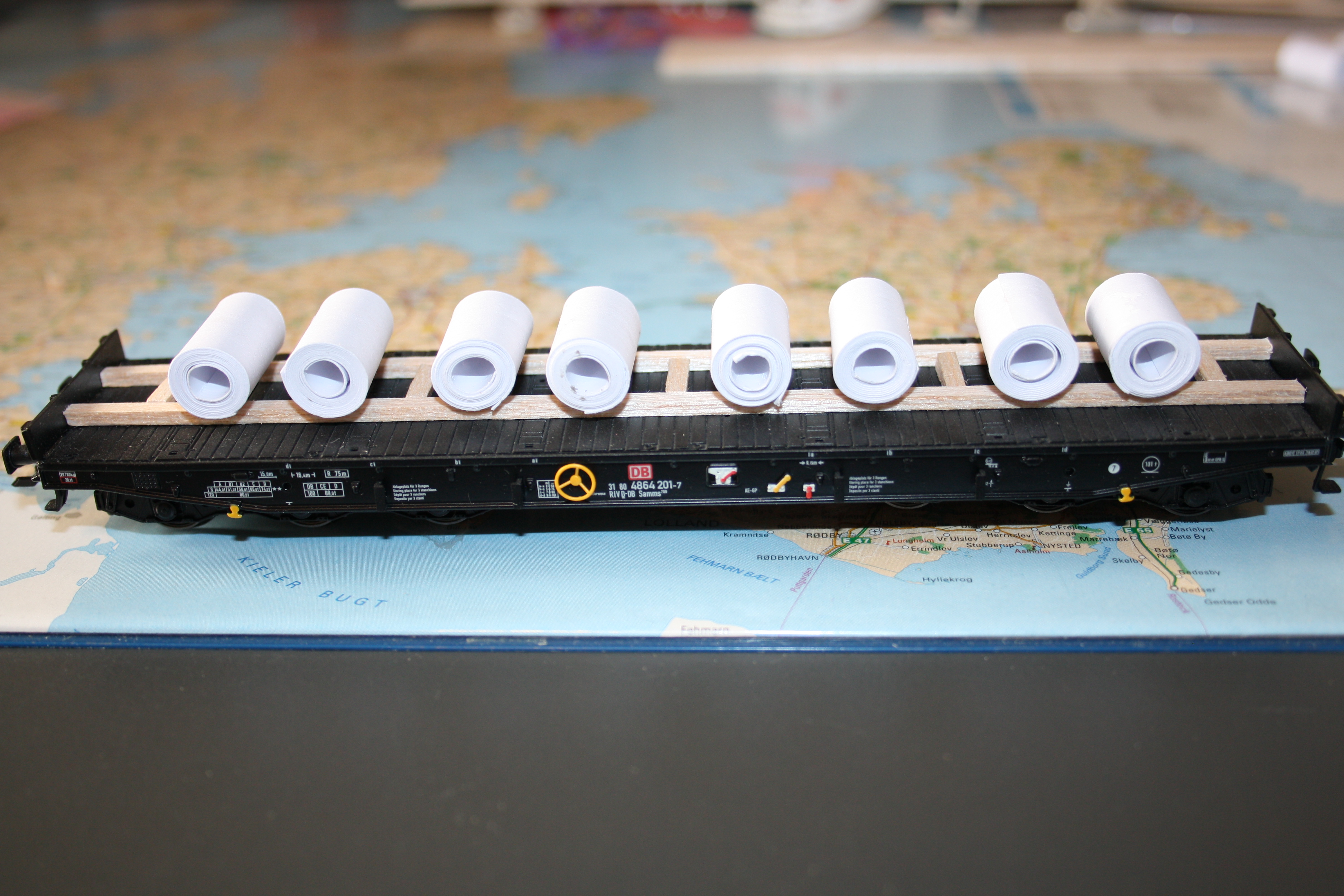

           "Stålrullerne" er også lavet af 180 g foto papir. Har skåret 1,8 cm brede strimler på langs af papiret. Rullede dem derefter op på et en bolt skrue, i den størrelse man ønsker hulet i midten.
            Så ellers en gang farve. Stålbåndene blev lavet som beskrevet ovenfor.

Hej Tommy
Tak for tilbagemeldingen. Det lyder da overraskende simpelt - er især overrasket over, det blot er papir, du har anvendt som stålplader Smile

Alt alm stål (plader og profiler) er dækket af en blåsort glødeskal, der meget let ruster.
Derfor er stål næsten altid rustent pga bl.a. kølevand på valseværket. Men ofte mange forskellige nuancer af rust og glødeskal.
Dog findes der også varer, der leveres uden glødeskal og malet med rød grundfarve, men det er kun de seneste år, det er blevet almindeligt
Aluminiums- og rustfri plader er som regel dækket af folie, for at beskytte overfladen mod ridser og forurening da de er blanke og oftest skal bruges med blank overflade.
Det mest alm for den slags er mindre formater, end stål, men f.eks værfter mm kan aftage store formater nu til dags.
Coils er dog ofte blanke eller omviklet med plast for at undgå rust mv.
Coils er ofte også plademateriale, der er belagt f.eks  med aluzink.
