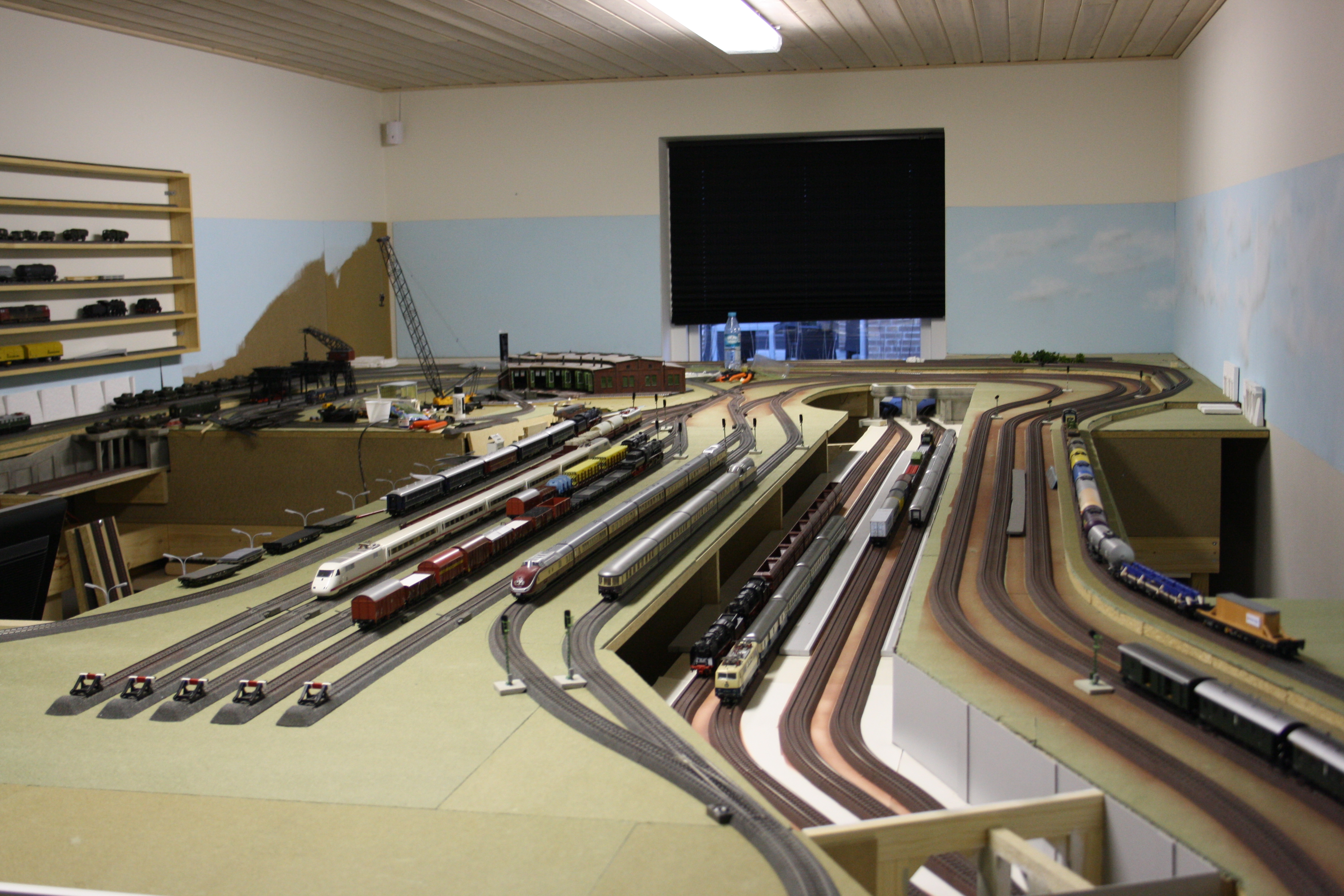

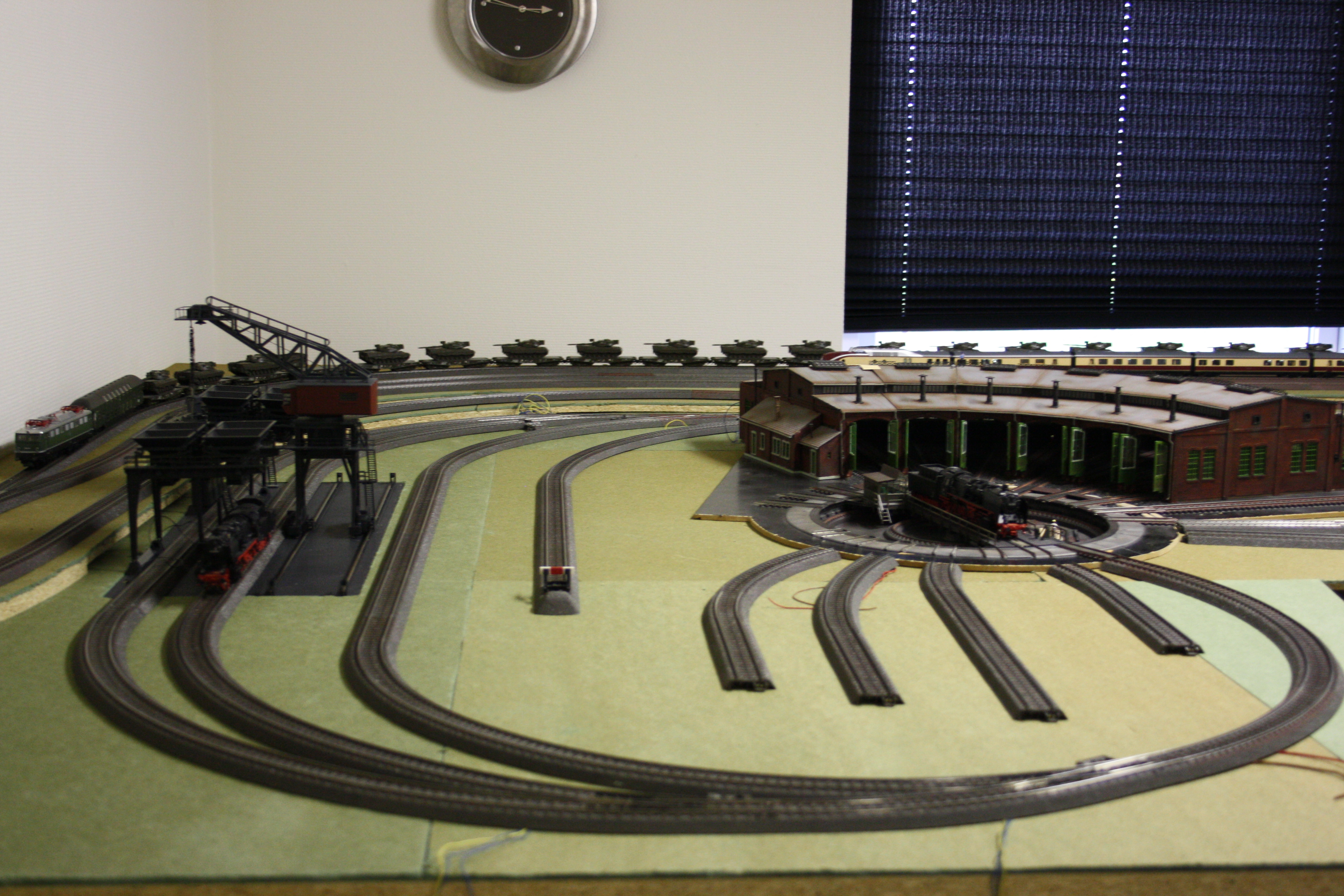

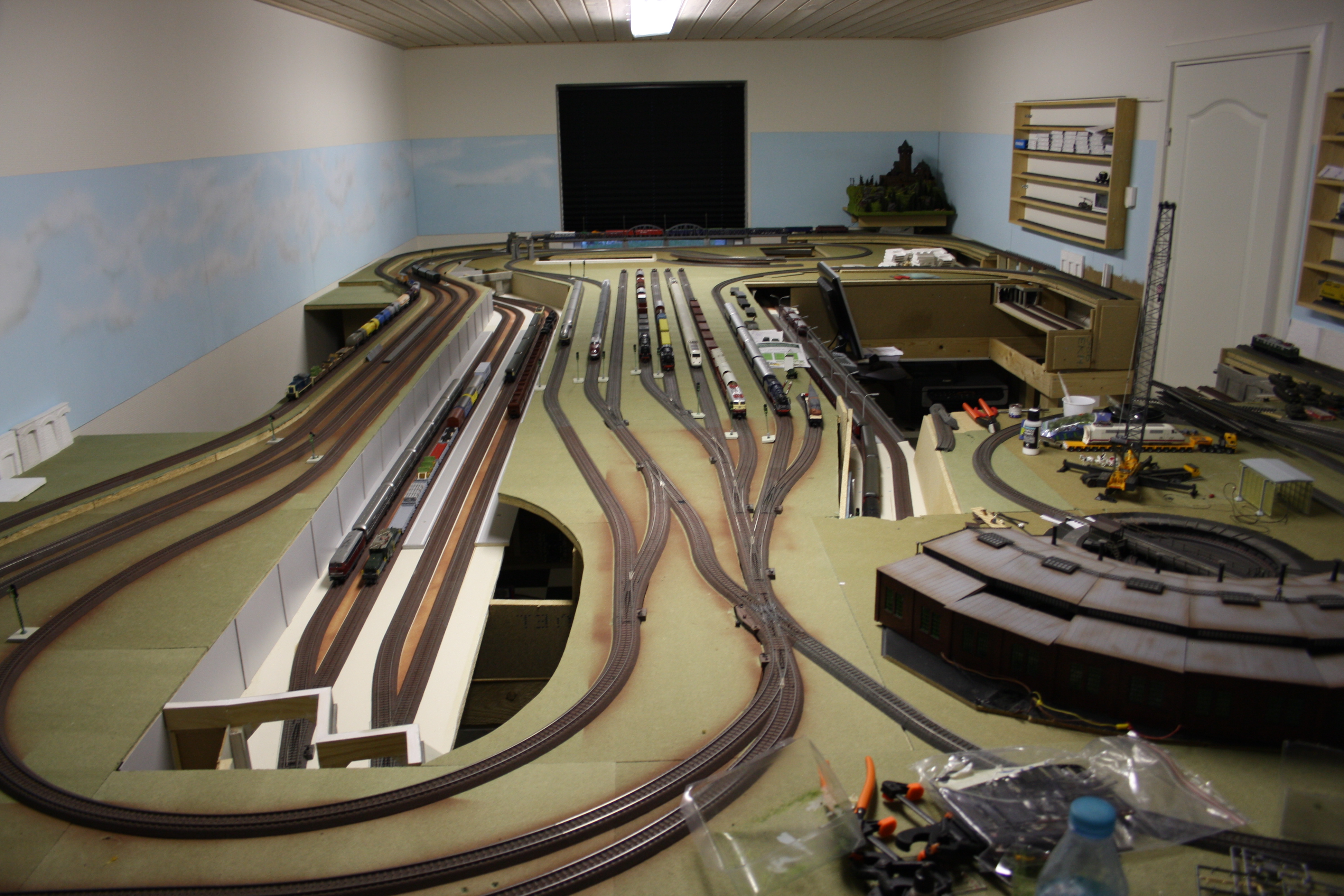

En ny start efter 3 års anlægs byggeri ?
Er begyndt at gå med tanken om at nedlægge mit nuværende anlæg og starte forfra. Men er meget i tvivl, der er plusser og minuser.
1. Da jeg tegnede det nuværende var det med hensigt at få så meget kørestrækning som mulig, og at kunne køre med  mange loks samtidig. Har nu efter 3 år fundet ud af at det ikke er der min største interesse ligger. Køre ikke så ofte som jeg havde regnet med. Men har fundet ud af efter at have brugt meget tid på militær pålæsnings anlæget at det er byggning af landskab/livlig scener og bygninger. Da jeg har lavet dette anlæg så man skal kravle over til de 3 mand huller i hver ende og styre lige når man kommer ind af døren. Så har det givet stof til eftertanke. Det bliver til mange kravl under når der skal bygges plus nogle steder skal jeg op og ligge på anlæget for at kunne nå.
2. Banen er en lang dobbelt sporet hovedstrækning, med 4 sporet gennemgående station samt 4 sporet skyggebanegård, plus 2 enkelt sidebaner. Så synes jeg heller ikke jeg får udnyttet Windigi-Pet med alle de muligheder den tilbyder.
3.Synes heller ikke jeg er helt tilfreds med BWét. Ville gerne have et stort et med flere spredte spor, og dejskiven i linje med den så det ser naturlig ud,og mere plads til bygninger. Plus jeg måtte droppe skydebroen da der ikke var plads.
4. Kan heller ikke rigtig se den nedsænkkede station fra komandoposten. Det er kun de 2 spor og taget af togene jeg kan se. Plus når der kommer by hvor den skulle ligge kommer jeg ikke til at kunne se broen i enden. Der er også mange meter skjult spor som ikke kan nydes for at få lange kørestræk ( Tager ca 5 min for en omgang) Da jeg gerne vil køre med op til 3-4 og op til 5 meter lange stammer har jeg side banen yderst til dette. Det virker rigtig godt. Men de kan jo ikke køre på resten af anlægget.
5. Går så med ideér om en stor 8-9 sporet gennemgående banegård med stort BW plus skydebro med disel depot. Dobbelt hovedstrækning med helix ned til 2 x 5-6 sporet skyggebanegård i hver ende. Stadig lange kørestrækninger, men kun i et plan så man kan se det meste inden de køre ned og bliver skiftet ud. Så vil der blive fri gang ind fra døren og til højre og venstre ind midt af rummet. Så ville jeg kunne gå frit inde mellem anlæget og nå det meste fra gulvet. Det vil give færre stammer der køre på en gang. Men tro man ville bruge lyden i loks. mere da jeg lige nu tit slår det fra da der køre 6-7 styk samtidig og det giver for maget "larm".
Men har jo et dejligt anlæg og vil man nogensinde bliver tilfreds lige meget hvad man bygger? Det er 3 års bygning der skal pilles ned. Så enten fortsætte eller snart gøre det inden man får for meget landskab bygget op. Hvad tænker i bliver men nogen sinde tilfreds? Er der andre der har stået i samme situation? Hvis ja hvad besluttede i ?, og var det den rigtig beslutning?
Her er lige et par billeder så i kan se hvor jeg er nået til:
Billede  Billede  Billede
MVH Tommy Smile

Nu kender jeg ikke Din alder, men jeg er 68, og nået til næsten samme konklusion / det skal være lettere at komme til skinnerne ........
Mangler ellers kun at nedlægge en flexskinne, men er også kommet til samme konklusion, at det meste af det gemte skal frem og så må vi miste de lange kørerture, hvor en del er "downunder".
  • En station forsvinder, og det ender med 2½
  • Togstammer på 200 cm bibeholdes
  • En større havn med tilhørende industrier kommer til
  • Men større synlighed af de kørende tog
Så i morgen begynder nedtagningen af 2/3 af anlægget.

Hej Tommy,
kan godt se det er op og ned når du skal rundt på anlægget.
Nu har du i en periode prøvet med mange skinner og ingen/træls gulvplads, hvilket har vist sig umiddelbart ikke at være det ideelle.
Så ja, skal det ændres er det nu.
med venlig modeltog hilsen
Ivan

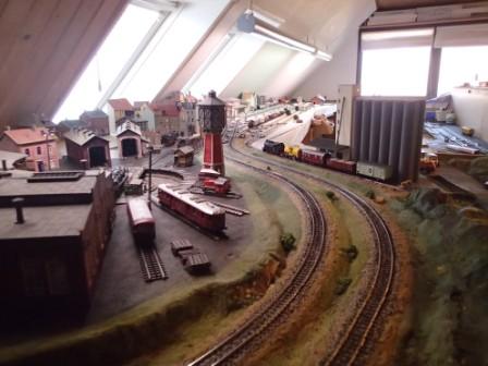

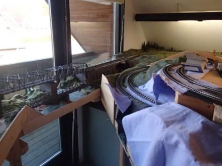

Indlæg: 2.833
Stationen - Herborg - der overlever med en 5 spors skyggebanegård under
Der blev bedt om lidt billeder ....
Indlæg: 2.833
Den del overlever også
Et mere ....
Indlæg: 2.833
Så kommer det, der skal ned ....
Indlæg: 2.833
For at kunne klare ændringen skal denne station - Rødekro - desværre også væk
