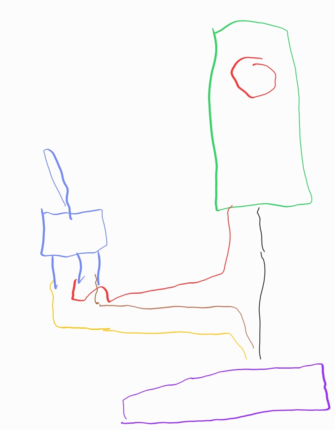

Dit sporskifte skal forbindes på denne måde. Rød Ledning er nok ikke rød irl. Men kan ikke huske fleischmanns farver.
Du ville gøre dig selv en tjeneste at finde enten rigtige skiftepulte eller kontakter der ikke bliver i (on) stilling. Fordi på et eller andet tidspunkt glemmer du at føre den i neutral eller rammer dem uden lige at være opmærksom på det. Og så er det drev ødelagt....
