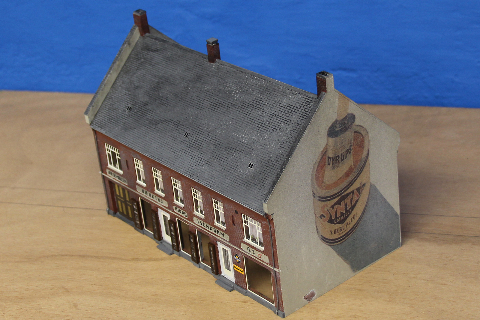

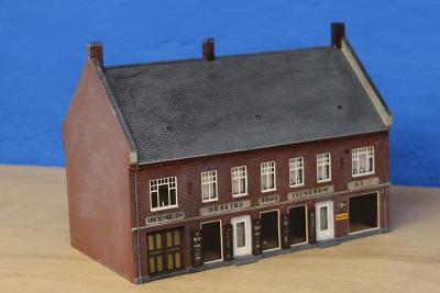

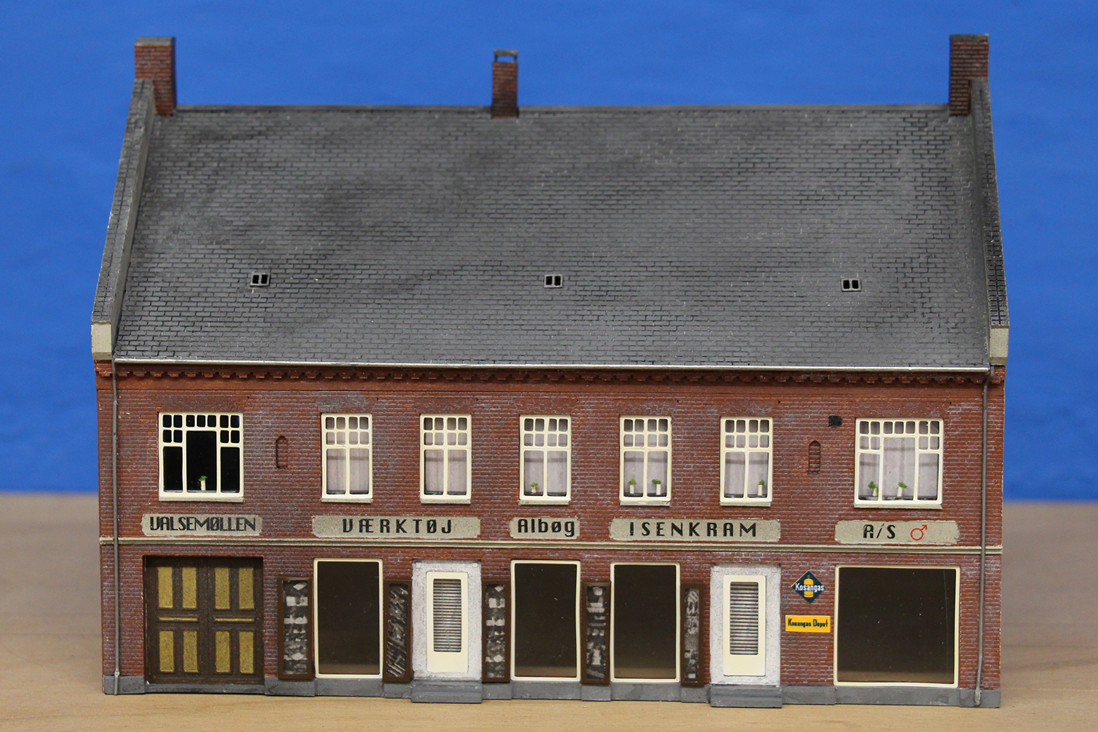

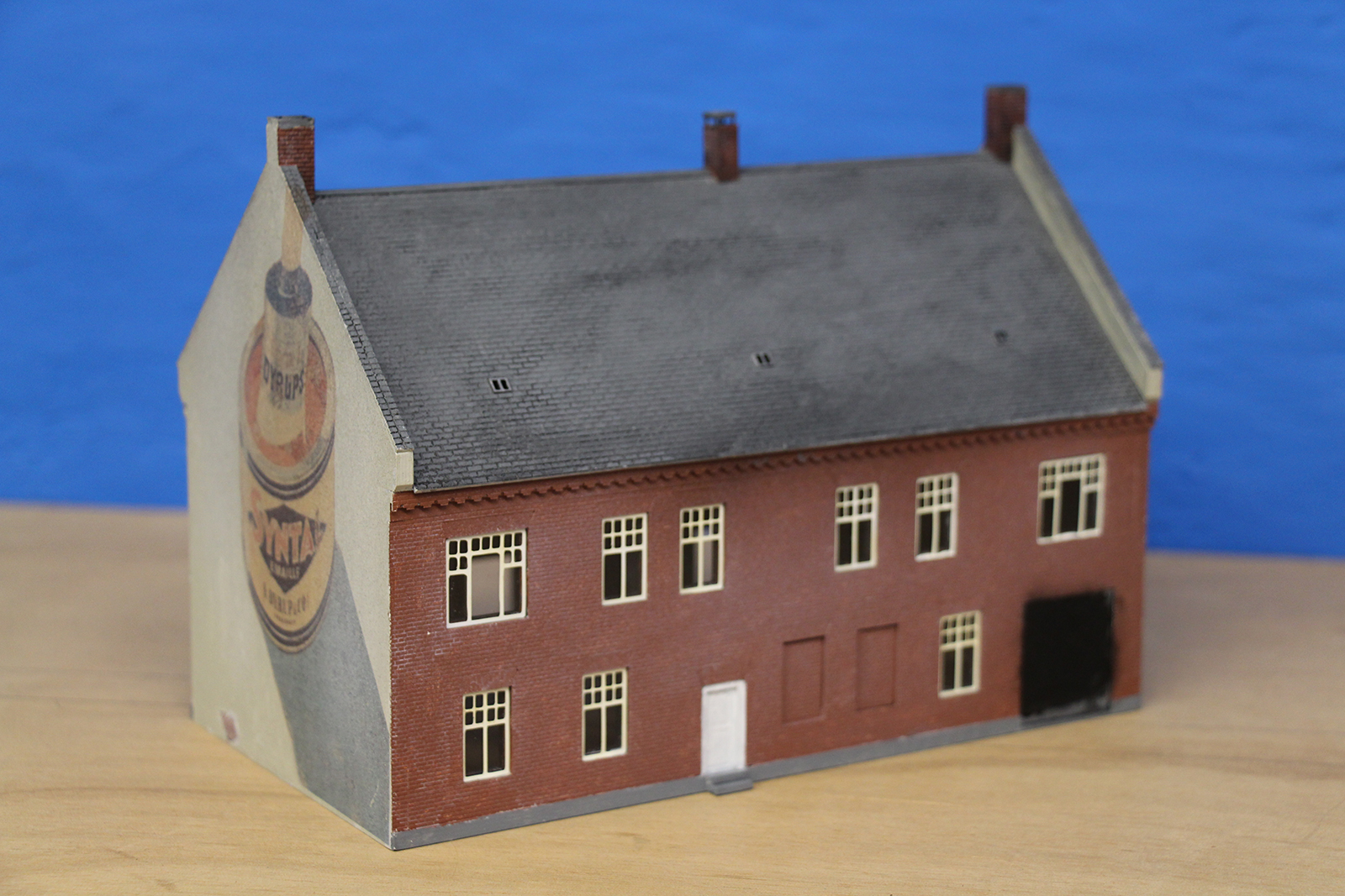

Ejendom med isenkræmmer, fra Storegade i Glumsø, NU med vindues indretning.
Lidt billeder af mit nyeste hus, samt et par af originalen.
Der mangler stadig at komme interiør i butiks vinduerne.
Mvh. Ole Vedel

Hvor er det bare imponerende flot...!!!
glæder mig til at se når der kommer inventar i vinduerne...
MAB
Staten
Indlæg: 548

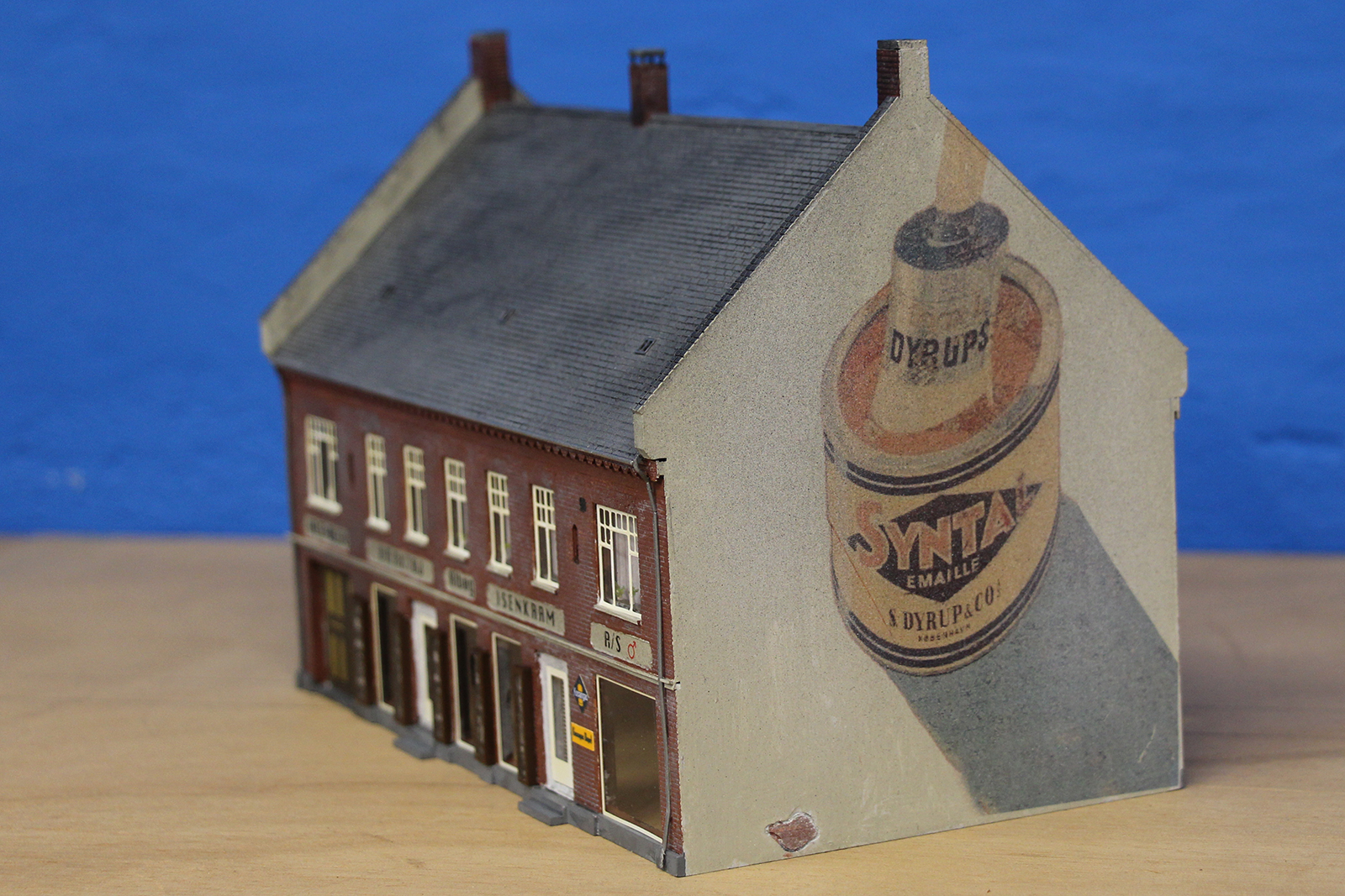

Ren Morten Korck! Laughing out loud Utrolig flot arbejde du der har lavet. Gavl reklamen? Er den hjemmelavet...?

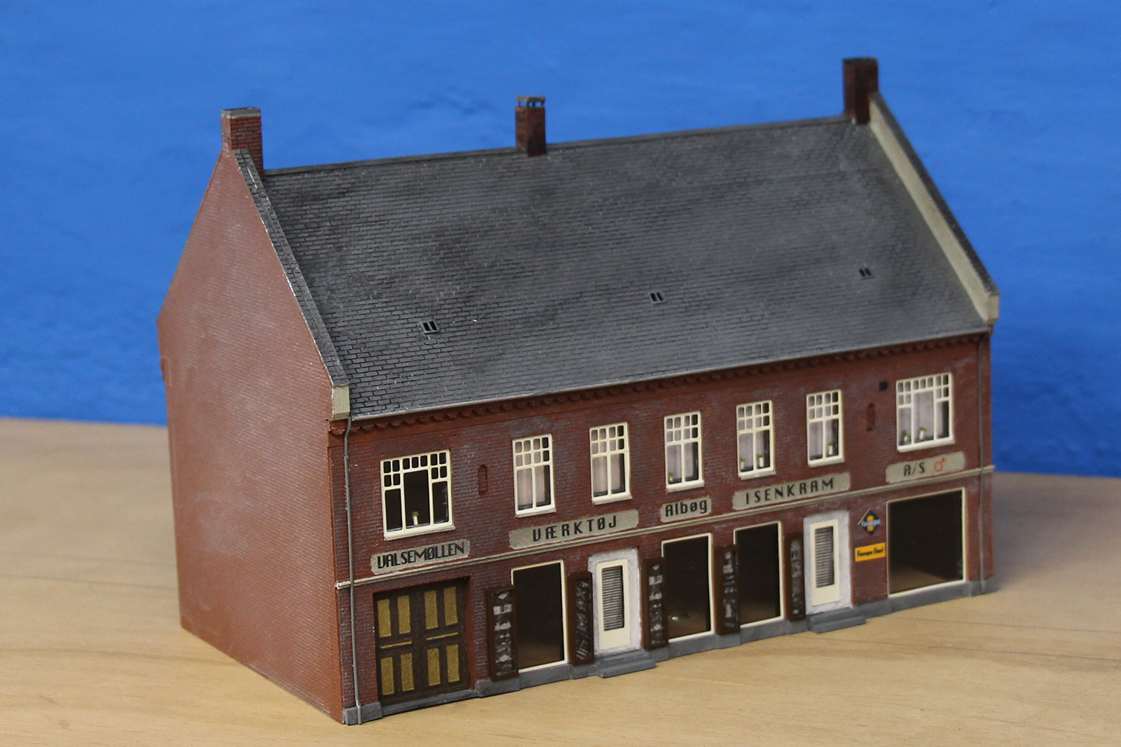

Dine vinduer er særdeles fine, jeg går ud fra de er hjemmelavet, har du mål og en opskrift på dem

Hej Ole,
Jeg tilslutter mig koret af 'rosere' - det er en meget flot model du har frembragt! Smile
Hvad er materialet? Plastcard eller pap eller noget helt tredie?
Hej Martin
Ja, Gavl reklamen er retoucheret og perspektiv korrigeret i Photoshop.
Og printet ud som overførings ”mærke”
Mvh. Ole Vedel
Indlæg: 1.202
1PTN skrev:
Super flot det er noget helt andet, når det er hjemmelavet.
Hej Per
De er tegnet i AutoCAD, og skåret ud i selvklæbende plast folie, på en CNC folie skærer.
Mvh. Ole Vedel
Indlæg: 1.202
peterw skrev:
Hej Ole,
Mvh,
Hej Peter
Alt er plast. Vægge og inder mure er lavet i 4mm polystyren, taget er 1mm
Mvh.  Ole Vedel

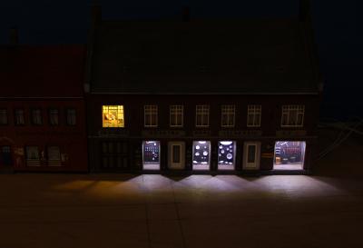

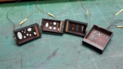

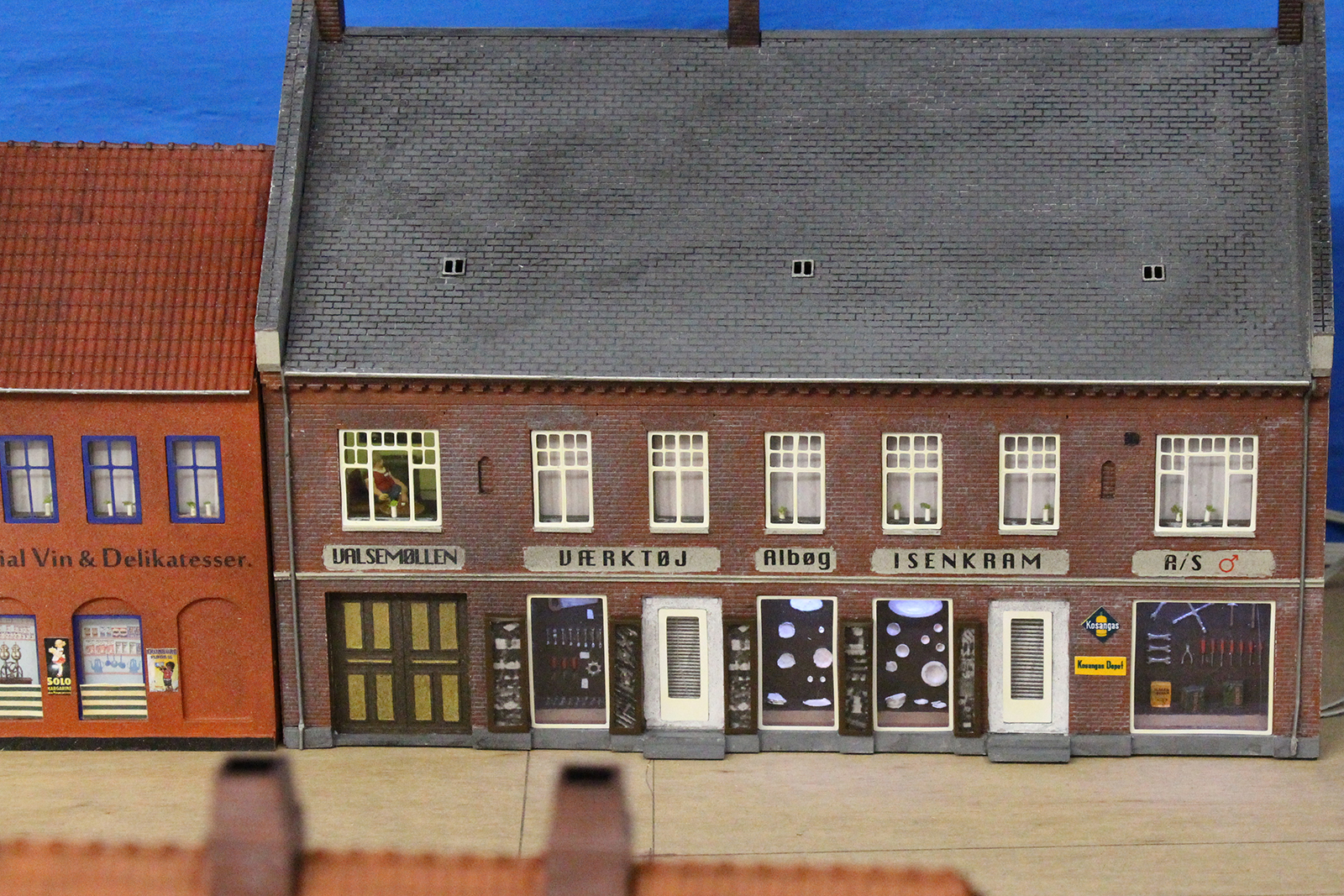

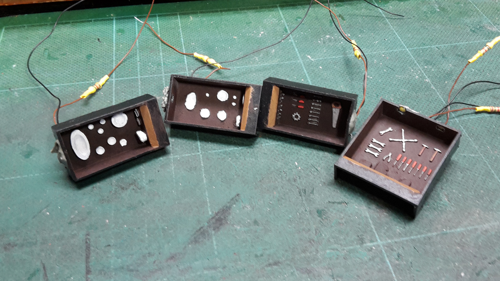

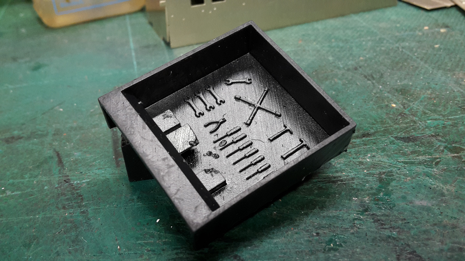

Så er der kommet indretning i butiks vinduerne, og det ene vindue på 1 ste sal.
Butiks indretning, har jeg 3D printet.
Mvh. Ole Vedel
BilledeBilledeBilledeBillede

Virkelig flot. Er vakumm forme hjemmelavet eller köbt ?
Hilsen Jan
Indlæg: 1.202
Tak. Det er ikke vakumformme. Jeg har tegnet dem i 3D og printet dem på min 3D printer.
mvh. Ole Vedel

Hej Ole,
BilledeBillede
Også et stort "wow det ser godt ud" herfra... Smile Hvilken 3D printer bruger du? Der er da i hvert fald imponerende fin opløsning på den - og ikke så meget tendens til de "riller" man ellers typisk ser på "hjemme-3D printere". Har du efterbehandlet emnerne på nogen måde?
Mvh,
Indlæg: 1.202
peterw skrev:
Hej Ole,
BilledeBillede
Mvh,
Hej Peter
Det er en Form1+  fra Formlabs
En såkaldt SLA type med flydende resin.
Der er ikke efterbehandlet udover de støtter som holder objekt under print  er klippet af.
og så er de selvfølge malet.
Og  disse emner er kun kørt i den mellemste opløsning, så det kan blive bedre endnu.
Det tager ca. 70 minutter at printe til et vindue. I den højste opløsning vil det tage de dobbelte.
Til dette projekt mener ikke det var behov for den højeste.
mvh. Ole Vedel
