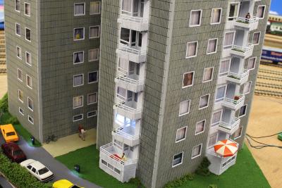

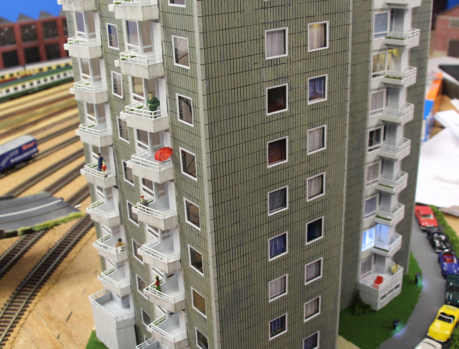

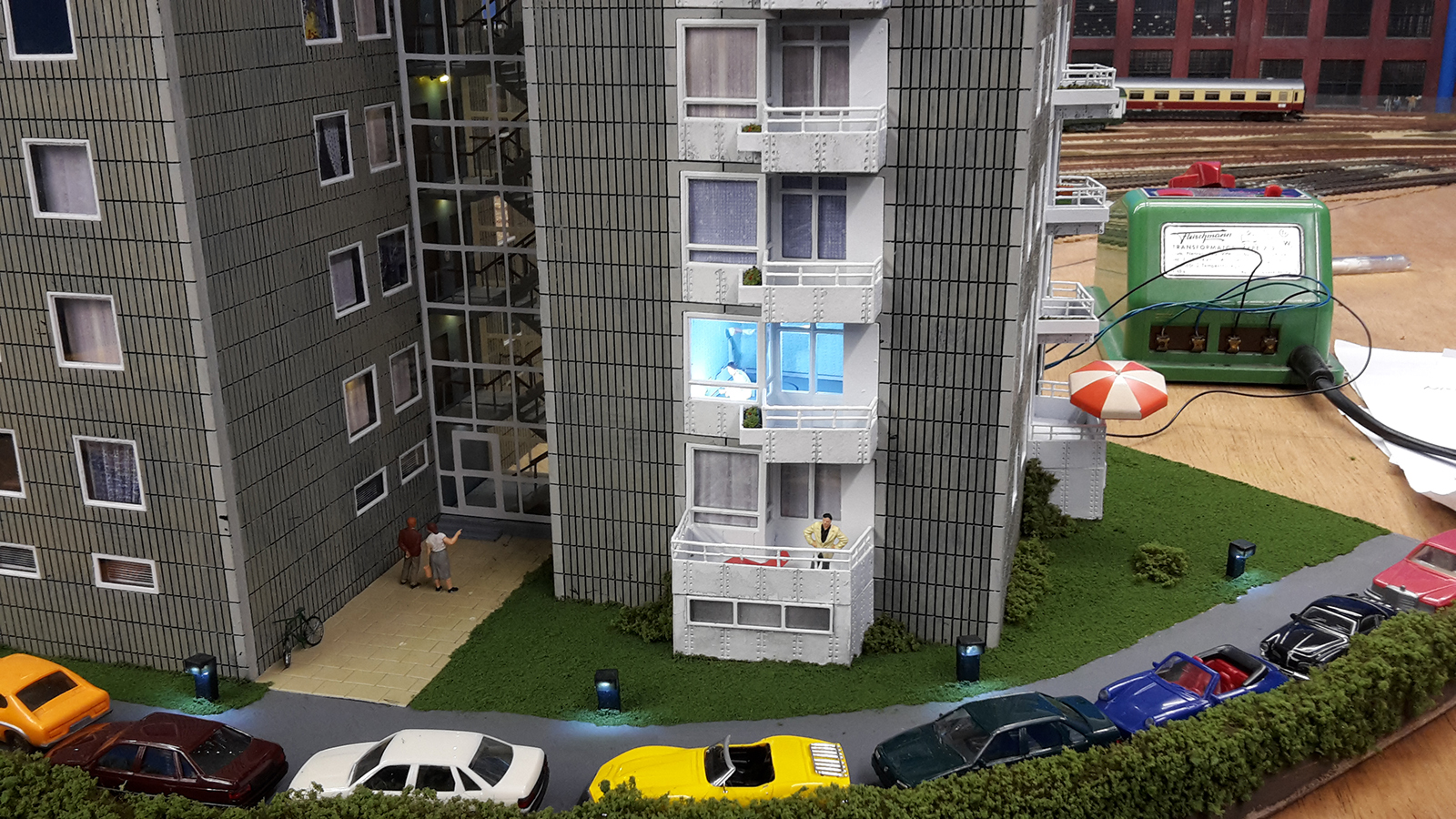

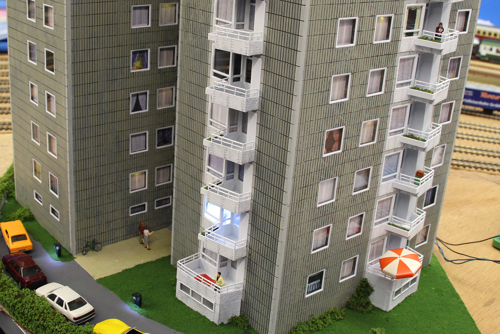

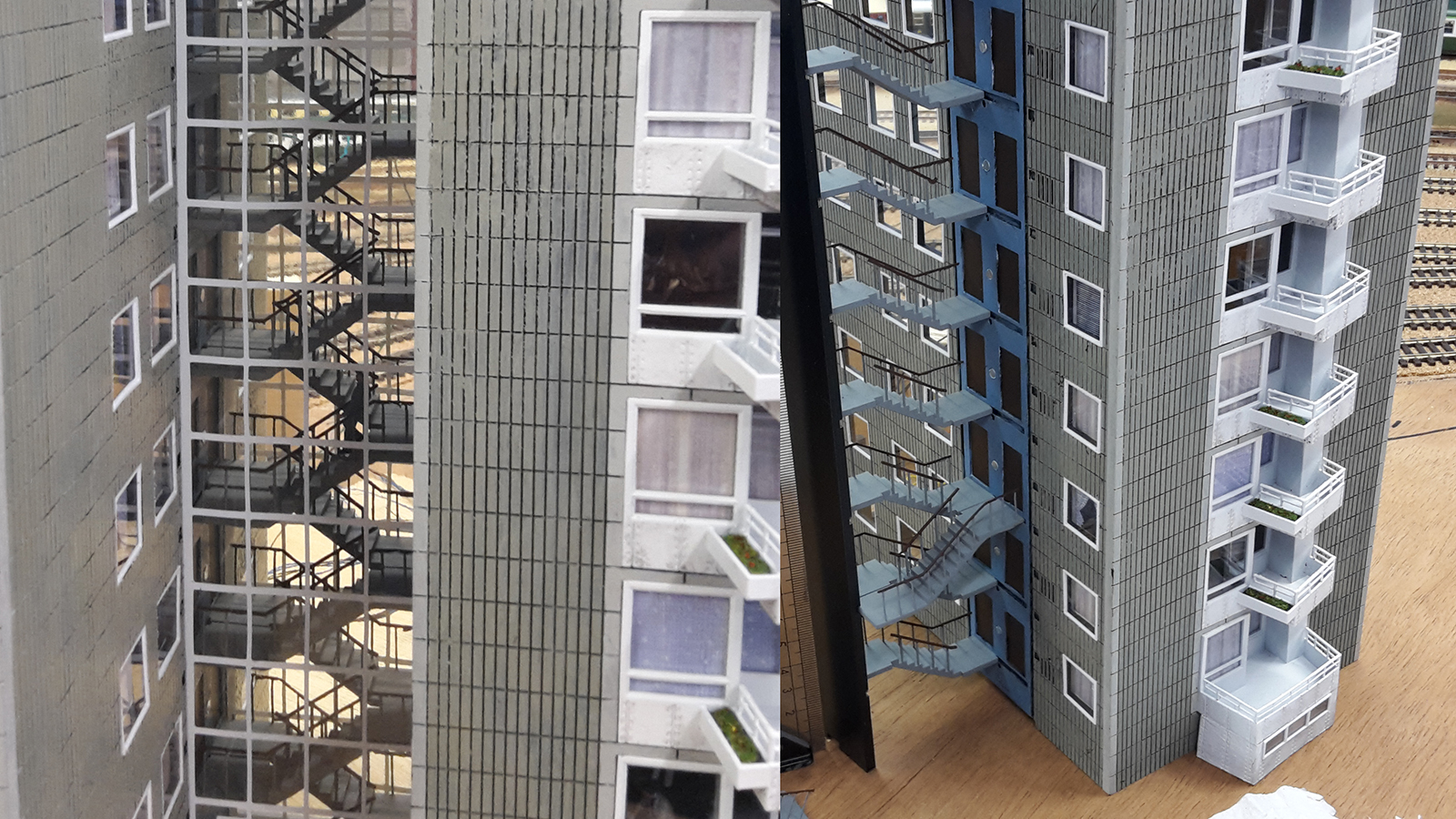

Bellahøj huset har længe stået på min ønskeliste, og udfordringen har været de mange trapper som er meget synlige. Og at jeg ville ha et af de huse med skrå altaner.
Det blev så muligt med 3D print.

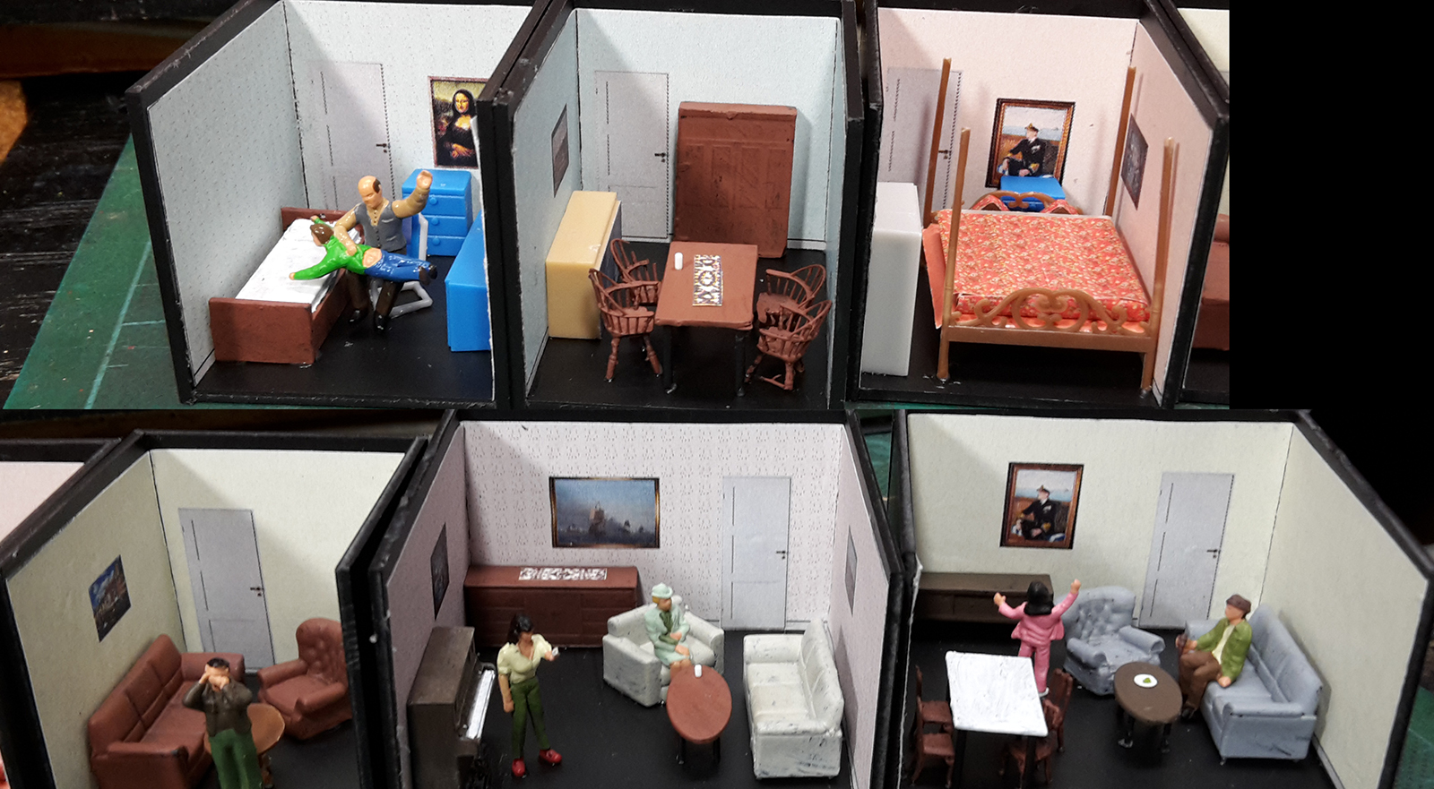

Hoved parten af møblerne er også 3D print.
Selve husene er fræst i 4mm plast.
Styringen af lys og nogle bevægelig figurer fra Viessmann er lavet med en Arduino, hvor Moppe har lavet programmet.
Mvh.  Ole Vedel

Jeg har ikke regnet på de samlede udgifter.
En altan i ren forbrugs stof, koster ca. 22 kr. at printe, det tager 3 timer og 3 minutter pr stk. og dem er der 40 af.
(Shapeways skal for øvrigt ha 147 kr for af printe en altan.)
En trappe  sektion koster lidt mindre og dem er der 23 af.
Men det løber op
Mvh. Ole Vedel

Bygningerne er næsten 50 cm høje og fylder godt,  så hvis de sku stå ved forkant af anlægget tager de meget udsyn for det bagved.
De gør det heller ikke nemere at række ind over anlægget.
Men interiør ses fint i aften / nat belysning, takket være de mange led, 82 i alt.
Mvh. Ole Vedel
