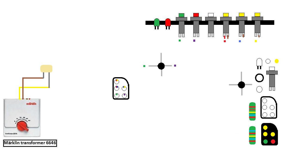

Hej allesammen, løbende kommer jeg til at bygge en sporskiftepult og en signalpult som to løse kasser til mine løse c-skinner, jeg renger med at sporskiftepulten ville kunne skifte 25 magnetartikler/sporskiftedrev, signalpulten kommer nok til at styre 20 signaler.
Men... så rammer problemet, det drejer sig om signalpulten, jeg har tænkt mig at bruge tryktasterne fra Nice LED men såvidt jeg ved udsender de kun strøm når man trykker på dem, men hvordan holder jeg så diode lysene.
Jeg har vedhæftet en pdf fil med hvordan det er indtil videre.
Er der nogen der vil hjælpe mig.
Jeg ville gerne ha det fungerer såden:
At man kan slukke for signalet
At når man sætter signalet i en ny stiling slukker den gamle
Desuden er der nogen som kender en anden forhandler som sælger blink ic,er som blinker med en ½hertz i sekundet, Nice LED har en med 3 hertz i sekundet, men det er vist alt for hurtigt for et signal.
Mvh Lukas

1. Det er første gang, jeg hører om (og har set) at bygge to kontrolbokse; en til sporskifter og en til signaler. Alle dem, jeg har set, er dette bygget sammen i en og samme. Men det er dit valg, og du har sikkert en grund.
2. Jeg kan ikke finde pdf-folen.
3. Nice-LED sælger mange ting. Hvilke tryktaster?
4. Ved mekaniske signaler (vingesignaler) er der som regel et kontaktsæt inbygget i signalet, som man kan bruge til netop at angive stilling via lamper. Ved lyssignaler er der som regel kun ledninger til de forskellige lamper i signalet. Og derfor forbinder man signalet med noget elektronik eller en vippeomskifter, som samtidig kan afgive et signal til lamper på kontroltavlen.
5. Du angiver ikke, hvilke signaler (fabrikant og type), du ønsker at bruge. Og du må også gerne fortælle mere om, hvordan betjeningen skal fungere - ikke kun om dit enkelte problem som i dit spørgsmål. Fortæl gerne om hele forløbet ved en betjening (hvad den nu er for dig).
6. Ang. blink: http://www.niceled.dk/blink-modul-byggesaet-flip-flop.htm Men dr står nu ikke noget om blinkhastighed, men jeg er sikker på, at hvis du kontakter ham, kan/vil han oplyse, hvad du skal købe. Måske skal der skiftes en komponent eller to, men det er ikke det store for LED-manden.
Der er endestop i dine sporskiftedrev, der kan tilsluttes en diode til hver styreledning til sporskiftet, når sporskiftet skifter stilling, vil den ene spole være afbrudt af endestoppet, den anden vil kunne trække en diode uden problemer.
Din pdf kom vist ikke med.

Hej igen, nej jeg glemte vist lige atvedhæfte PDF,eren, når den kommer imorgen(lige er jeg lidt for træt og har vist allerede vist det.
Der er signalpulten der er mit problem, angående sporskiftepulten bruger jeg Jørgens ide, grunden til at jeg bruger to løse er at jeg ikke har noget fast anlæg kun løse c-skinner, et fast anlæg er heller ikke relevant der jeg kun er 11 år snart 12, jeg kunne selvfølig godt lave en stor boks, men med opbevaringen er ka de godt blive et problem.
Nice LED er de trykkontakter de har i flere farver og ikke ON/ON, signalerne blir dem i byggesæt fra Modeltog.dk.
Jeg har tænkt mig at beskrive dem til mindste detalje men opretter føst et indlæg når jeg har købt alt og går igang.

Hvis du vil bruge de trykknapper og de danske (?) signaler, så ja, så har du et problem. For så skal du til at rode lidt med elektronik og eller elektro-mekanik (relæer). Du kan ikke lave det uden, med mindre du ruger vippeomskiftere.

Nej det er jo derfor jeg spørg, jeg er nemlig ikke noget op rællernes stadie af de mange stadier inden for elektronik.
Når angående den PDF fil så hved jeg ikke hvordan man vedhæfter PDF filer så den kommer her:

IMHO: Jeg synes, du i første omgang skal koncentrere dig om at lave pulten til sporskifter først - og få den til at virke.
I mellemtiden går du på biblioteket og læser/låner bøger og blade om modeltog (skalaen er ligemeget, da det er elektronik, du skal lede efter). Du skal nok bladre en del igennem, før du finder noget , der passer dig. Du skal gså gennemgå de udenlandske bøger og blade, for de er meget bedre til sådan noget end danske. Men hvis du ikke kan især tysk, ja så er der måske et problem.
Du kan også melde dig ind i en modelklub, hvor du vil få adgang til ekspertise på en meget bedre måde end et forum som dette. Og du vil få tingene vist og lært på en rigtig god måde.
For lige at give dig et indblik i, hvad du skal til at arbejde med, kan du kigge her:
http://www.jernhesten.dk/elektronik/index.htm
Men der er ikke noget dér, der lige præcis er det, du kan/skal/vil bruge. Og om der findes noget på dansk på nettet, tvivler jeg på.

Måske har du ret, men der er alerede låg på sporskiftepulten, den skal bare samles. Nu koncentrerer jeg mig om signal pulten som er den der volder mig problemer.
Men tak for linket det hjalp, bortset fra jeg ikke fatter et pløk af det, så hvis nogen ville forklare mig det ville jeg være dybt taknemelig.
Også ville jeg prøve og kikke efter nogen bøger der ka hjælpe.

For at der er nogen der skal kunne hjælpe, skal de vide hvad de skal hjælpe med.
Hvis du ikke ved hvad du selv vil, kan det være svært.

Og der har du fuldstændig ret, det er i "Bloksikring med relæer", alle forkotelserne og betegnelserne som de tre prikker med en streg imellem er det et relæer eller hvad, og det i skinnerne er det en redtkontakt, og der hvor der står rød og grøn er det kontakter

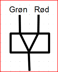

Jeg skal prøve at løfte sløret lidt:
Hvis det er disse prikker du mener:
Det er kontakterne i relæerne, de er tegnet lidt forkert, for kun de to øverste skal være udfyldt, de fire nederste prikker skulle have været cirkler. dette for at vise, at de to øverste prikker er fælles. Kontakterne danner forbindelse mellem den øverste prik og en af de to nederste prikker, når relæet skiftes. Kontakterne i et relæ skal tegnes som relæet vil være, når det ikke er aktiveret.
Hvis det er dette du spørger til, så er det reedkontakten. Den kan erstattes med kontaktstrækning over hjulene, når du kører Märklin.
Dette er spolerne, der skifter kørestrømmen på rød eller grøn. Spolerne trækker kontaktsættet (de tre prikker med streg)
Den lille streg mellem de to kasser viser, at de mekanisk er forbundet. De skrå streger fortæller det er en spole.
De kunne have været tegnet sådan. Det viser et relæ med 2 spoler, der trækker i hver sin retning.
Dette viser tegningen er forkortet i længden.

Hej Hans det hjalp.
Tusind tak for hjælpen, nu vil jeg så gå lidt i tænke boksen.

Jeg har på vedlagte PDF-fil prøvet at samle nogle af hovedpunkterne i de forrige indlæg sammen, puttet ind i den skitse, som du er startet med. Der er sikkert fejl - men hellere skyde og ramme ved siden af, end slet ikke forsøge at ramme.
Så ville jeg lige ønske, at det var muligt her på forummet, at få et område, hvor vi kunne have en form for fælles værktøjskasse - enten vi taler om div. kredsløb - Audiono - Lo-Net- osv. i stedet for tråde. Jeg respekterer når nogle har lavet blogindlæg - men en begrundelse kunne være, at hvis man ser på en af de største successer dette forum har haft - 3 spor modulgruppen - ja så er der over 1400 indlæg i den tråd, og de evt. guldkorn de har bidraget med er tabt for andre, da de er godt og grundigt gemt ..... Og ja - jeg ved godt, at der findes et utal af fora med Audiono, det gør også, at skal man finde noget er der meget man skal igennem.
Gerhard
signal.pdf 267.6 kB
