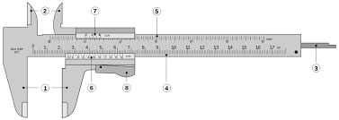

Find en skydelære frem

skydelære er til at måle om der er den korekte afstand mellem hjul.

Hvad er en skydelære, og hvad er det du mener med målene?

Lukas A skrev:
Hvad er en skydelære.
En skydelære er et måleinstrument, der kan måle indvendig og udvendig mål.
Målene er feks. afstand mellem hjulflangerne.
