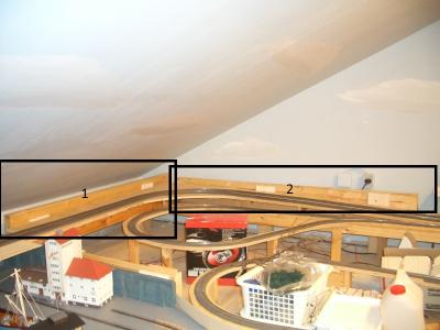

Så er tiden inde til at begynde på baggrunden af Christianshavn by.
Sektion 1 skal primært bestå af kolonihaveforeningen "Theasminde". Her skal der ligge en stribe små huse og skurer med haver, dannebrogsflag osv. Afsluttende med en ukrudtsbeklædt skråning ned mod banearealet.

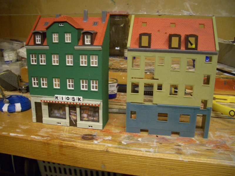

Sektion 2 skal blive til "Langgade" hvor der skal ligge en stribe mindre byhuse med, beboelse, butikker osv. Da husene på denne strækning bliver placeret op ad en væg, bliver det halve huse. Jeg er igang med det første. Et meget gammelt Kibri-byggesæt, der var det første der måtte føle kniven. Så får man dobbelt så meget ud af sine byggesæt Smile
BilledeBillede
Som I kan se på det ene af de 2 halve huse, er det nogle mystiske farver der er valgt fra producenten. Heldigvis er det ikke noget der ikke kan rettes op på med en gang maling. Bygningen til venstre mangler patinering og gardiner i vinduerne, men er ellers stort set klar. Bygningen til højre, som egentlig er husets bagside, mangler alt. Det bliver til "Langgade Bodega" når det bliver malet.

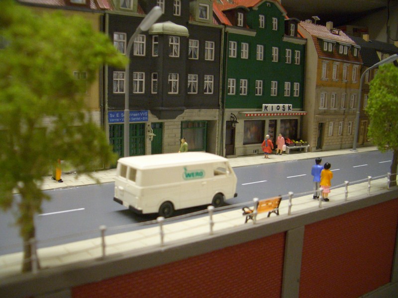

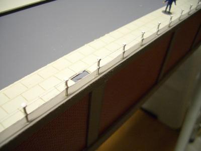

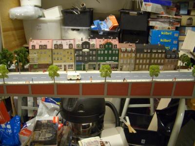

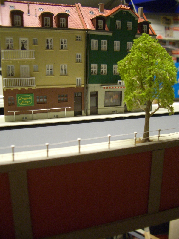

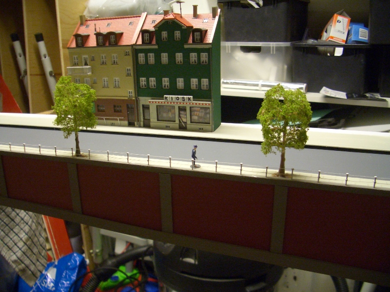

Lidt nyt fra Langgade, som efterhånden er på vej til at blive en gade. Der er to bygninger klar, støttemuren ned til banen er på plads. Der er lavet hegn af små messingsøm og kobbertråd. Fortorv på banesiden er lavet. Der mangler meget endnu. Træerne er løst sat på. De skal "plantes" rigtigt når hegnet er malet på den anden side.
BilledeBillede

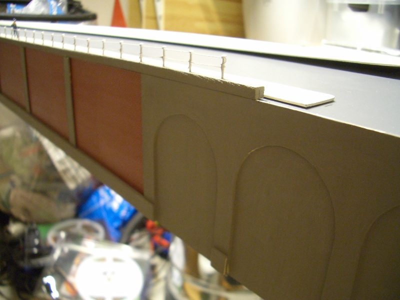

Herunder ses støttemuren. Den er lavet af Auhagen murstensplader, pap og en træliste øverst. I listen er der boret 0,0mm huller for hver 2 cm. hvori der sidder et 1mm messingsøm i hver. På sømmet er fastgjort kobbertråd som er loddet fast. En meget nem måde at lave hegn på. Bedøm selv.
BilledeBillede
Flere billeder følger som projektet skrider frem.
Hilsen Morten

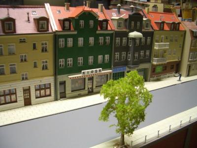

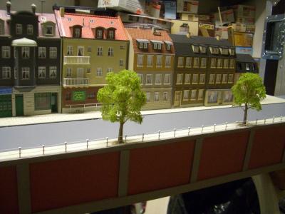

Så er der lidt nye billeder fra Langgade. Der er flere bygninger som i det store hele er færdige. Der mangler enkelte skilte samt al patineringen. det bliver gjort når de er monteret endeligt på denne sektion, så er det nemmere at styre.
BilledeBilledeBilledeBillede
Bedøm selv, og kom gerne med kommentare til projektet.
Hilsen Morten

Det ser rigtigt godt ud, men også meget rent. Mon ikke vejen får lidt patina hen af/ad "vejen" Tongue
Et spørgsmål. Hvad har du brugt af materialer til fortovene, er det bare pap Quest Og hvordan har du indgraveret fliser Quest
Hilsen Dennis
Klarsyn
Odense N
Indlæg: 466
Tak. Jo der er meget rent endnu. Der skal striber på vejene, snavs, skidt, ukrudt, biler, gående osv. Alt det sjove. Fliserne er ganske rigtigt lavet af pap som er malet. "Fliserne" er lavet med en lineal og en brun farveblyant. Det virker egentlig OK synes jeg.

Hej Morten
Det ser super godt ud, flot stykke arbejde. Flotte fortove.
Jeg vil alligevel gerne henlede opmærksomheden på Modelbyggeklubben Frichs, og deres laserskårne, graverede fortove, samt det øvrige sortiment. Det er superflotte produkter, de har ikke mange, men det jeg har set "live" er super håndværk.
På hjemmesiden fremgår ikke at de også leverer fortove i Skala N, men det gør de. Jeg har købt mine hos JK Modelbane, så det er da muligt at de kun fremstiller N på bestilling.
Nu er alt jo relativt, og kvalitet koster, men priserne er i den høje ende, jeg mener at jeg gav 75,- kr. for 2 x 103mm fortov.

Hej Morten
Glemte helt mine spørgsmål.
Mht. dit rækværk, ville jeg godt høre lidt om rækkefølgen. Jeg synes ideen, samt udførslen er flot, så jeg kunne godt tænke mig at kopiere. Men der er jo ingen grund til at jeg opfinder den dybe tallerken igen.
Borer du hullerne med 2 cm afstand, placerer sømmene, monterer tråden og lodder den på stedet ? eller,
Borer du hullerne med 2 cm afstand, placerer sømmene, monterer tråden, "fjerner kontruktionen", og lodder den på arbejdsbordet ? eller,
Fremstiller du rækværket, og tilstræber at placere stolperne med 2 cm mellemrum, og borer hullerne efter stolpe placeringen ?
 Carsten
  • Skala N
  • Epoke IV og V
  • Digital med Roco MultiMaus
Klarsyn
Odense N
Indlæg: 466
Hej Carsten
Med hensyn til mit rækværk. Jeg gør som første beskrivelse: borer huller med en lille søjleboremaskine med et 0,8mm bor. Jeg borer hele vejen gennem listen. Herefter sætter jeg søm i. De får et lille gok med en hammer. Med et hårdt underlag under listen, kommer sømmene til at stå i samme højde hele vejen. Herefter kører jeg kobbertråd på. Den bliver lige kørt en omgang om hvert søm, lige under hovedet. Når første streng er trukket, skuppes den ned midt på sømmet, loddes, og så er man klar til den øverste tråd, som klares på samme måde. Så det er loddet på stedet, og går ganske hurtigt. Det tog samlet under en time fra jeg startede til hegnet var loddet færdigt, og klar til maling.

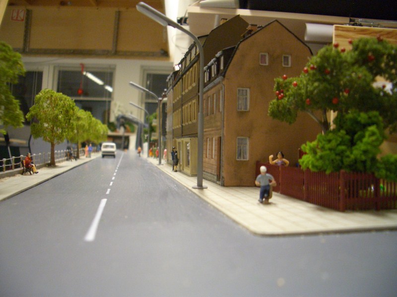

Dejlig er julen. Ikke mindst juleferien.

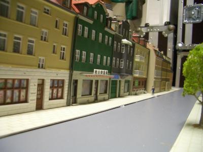

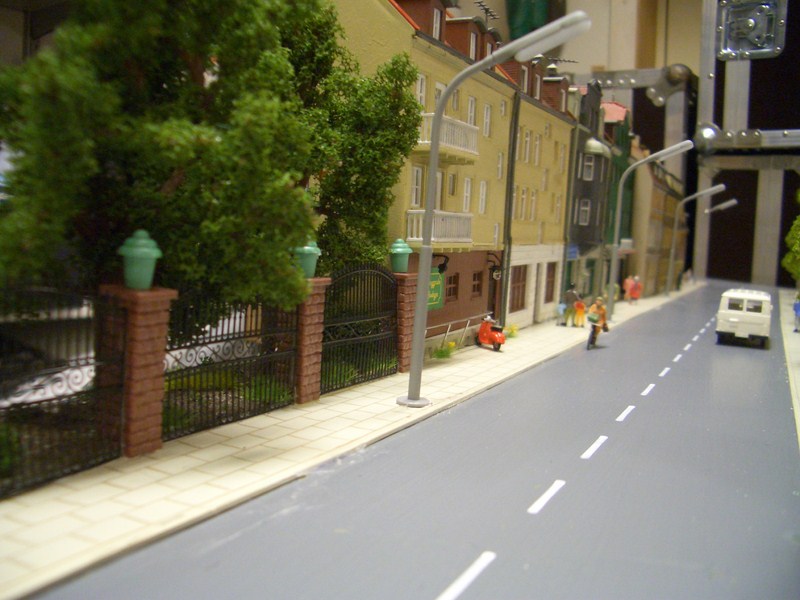

Så er der bedre tid til at komme videre med sit projekt. Jeg har fået sat husene fast på Langgade. Der er sat lys i husene og langs den første del af gaden. Der er folk på gaden, og en enkelt bil er der også kommet til. Træer og buske, og så ikke mindst: patinering af alle husene. Det pynter af få det hele "svinet" lidt til Big smile
BilledeBilledeBilledeBilledeBillede
Bedøm selv, og kommenter gerne. Det giver altid inspiration at høre andres mening. Glædelig jul.
Hilsen Morten

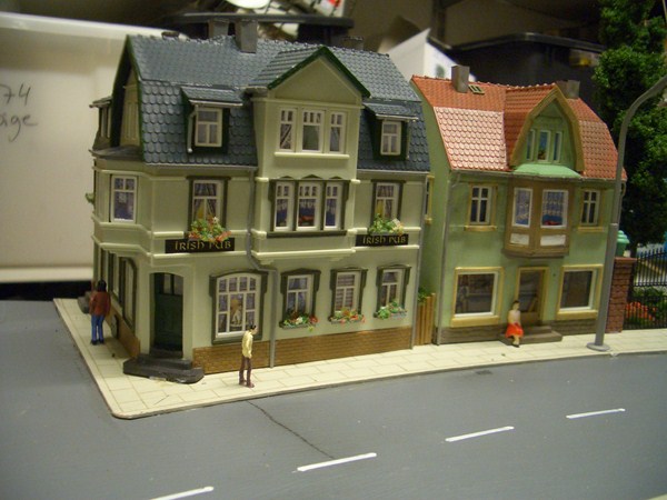

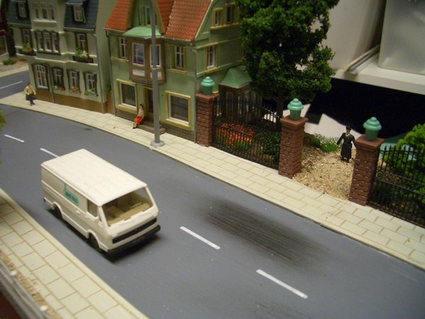

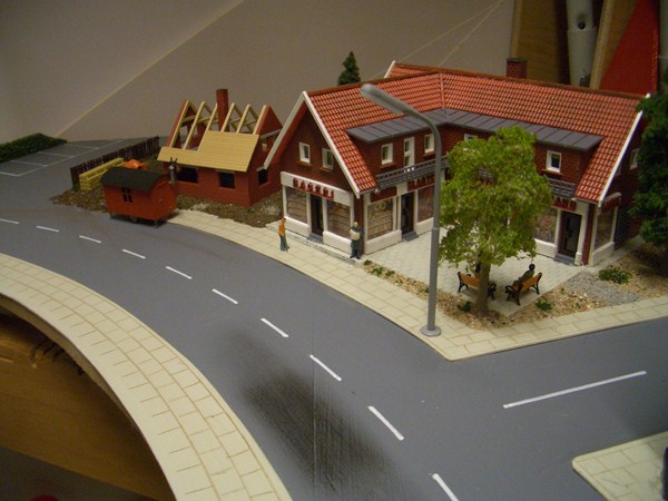

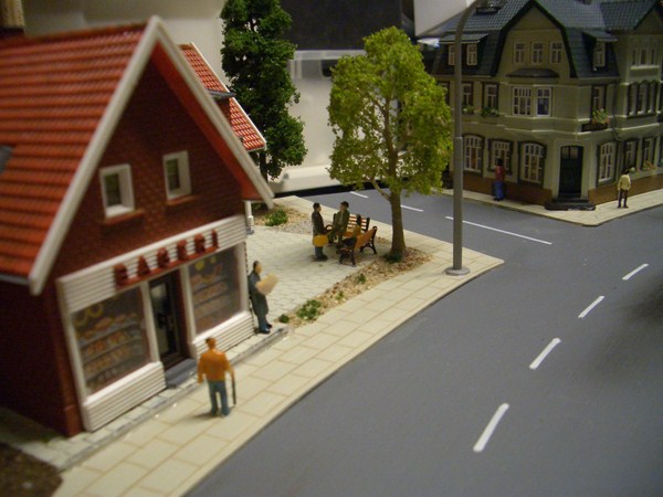

Indlæg: 466

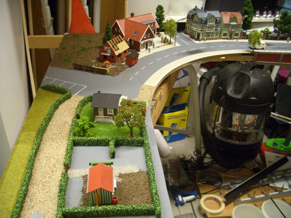

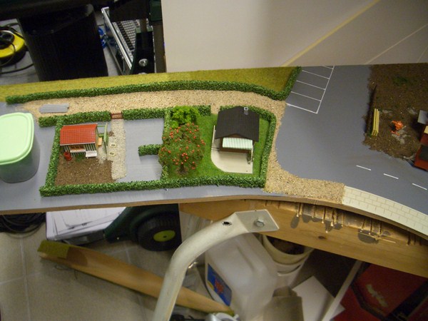

Så er der lidt nye billeder fra Loftbanen. Den lille park er afsluttet. Der er kommet flere huse til. Blandt andet det klassiske Heljan Butikscenter. Jeg er også så småt begyndt på haveforeningen "Theas Minde" Der er et stykke vej endnu, med patinering, snavs, skilte, beplantning, figure, biler osv. Men det begynder at ligne noget. De næste billeder fra denne del af projektet bliver, når det er klar til montering på anlægget.
BilledeBilledeBilledeBilledeBilledeBilledeBillede
Som altid: Kommentarer modtages med glæde Smile
Hilsen Morten

Hej igen Morten
Som altid er min første respons at det bare ser godt ud! Jo, der mangler noget patina, men det kommer jo med tiden Smile
Hvilket firma står bag huset der rummer den irske pub?
Striberne på vejen - her synes jeg måske at mellemrummet er for kort, men umiddelbart kunne jeg ikke lige google mig til gangbar information omkring det. Har du gjort dig tanker om de hvide streger, eller er de i en tilfældig længde?

Hej Henrik
Mange tak for roserne. Striberne er nu et tilfælde, og ikke særligt overvejede, ud over jeg syntes længden passede. De er 2 cm lange og det samme er mellemrummene. Jeg er iøvrigt en årgang 75. Jeg bygger det mest ud fra fantasien, og ting jeg ser når jeg er ude at kører, eller ser i film. Når jeg får en ide til et eller andet tegner jeg en blyantskitse. Den bygger jeg så ud fra, og retter til undervejs.
Den Irske Pub er fra Auhagen model nr.12255
Hilsen Morten
