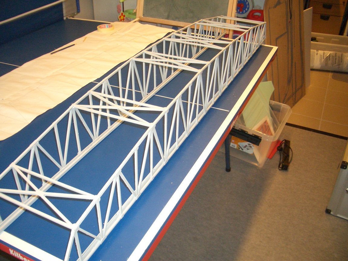

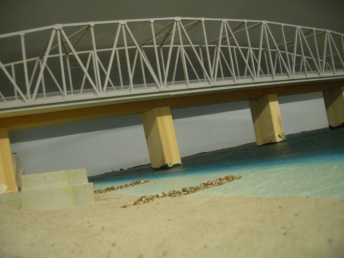

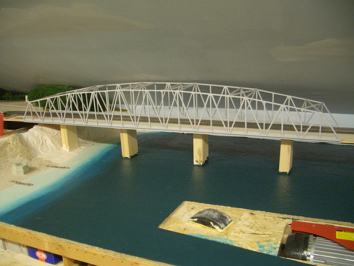

Den øverste del af min "Gl. Lillebæltsbro" inspirerede bro er blevet færdig og malet. Nu mangler den underste del, med vej, skinner og bropiller den sidste finish. Der skal også monteres lys over vejbanen når jeg får besluttet mig for hvordan jeg vil have det til at se ud.
 BilledeBillede
Herover ses brofaget inden det er sat op på selve broen. Dette er gitterkonstruktionen som er udført i 5x5mm fyrretræslister limet sammen. udvendig er samlingerne dækket at 0,5mm papstykker der skal illudere de plader man nittede dragerne sammen med. De styrker også denne konstruktion meget. Det hele er spraymalet. En lidt dyr løsning i forholdet til en farveprøve fra byggemarkedet, men tålmodigheden rækker ikke til at male alle de små pinde. Med spraymaling tog det små 20minutter at male det hele.

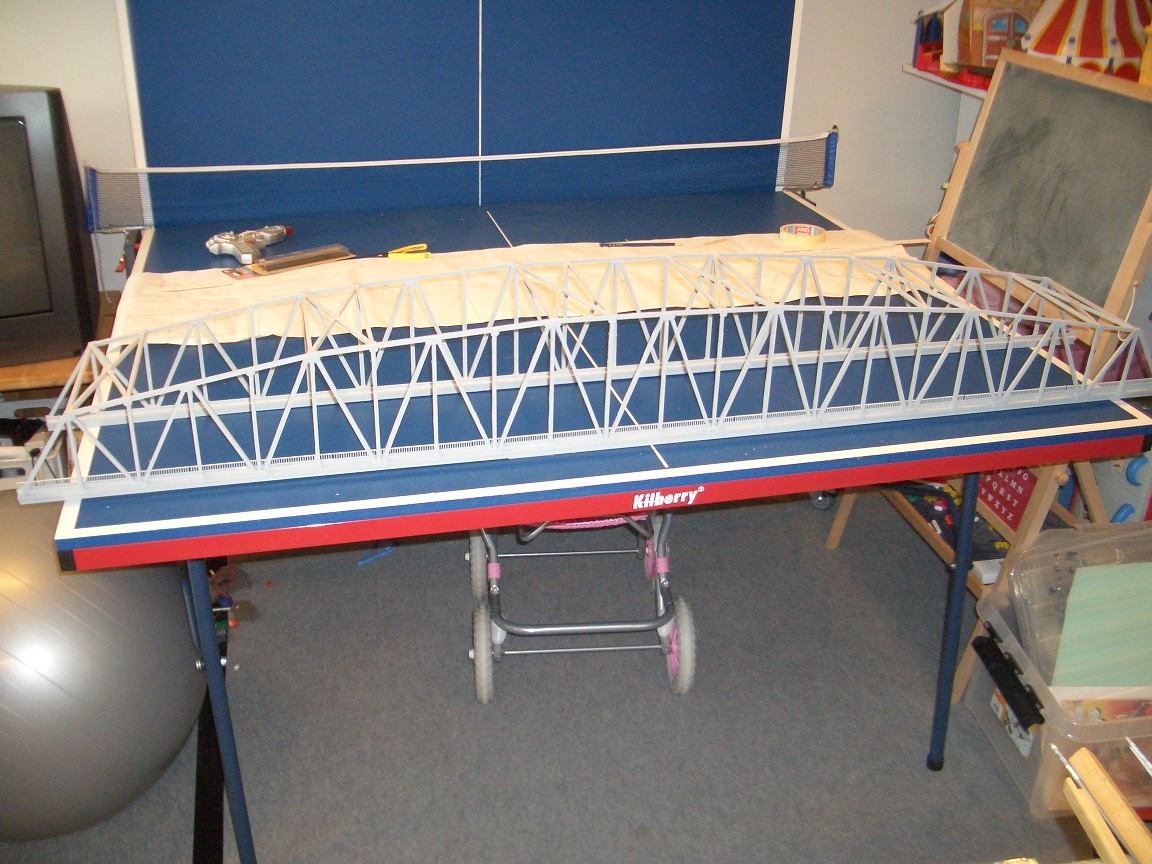

BilledeBillede
Her er brofaget monteret nogenlunde hvor det skal være. der er en lille smugle tilretning, men bestemt overkommeligt. Mere senere når jeg får malet og monteret resten af broen.
