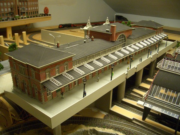

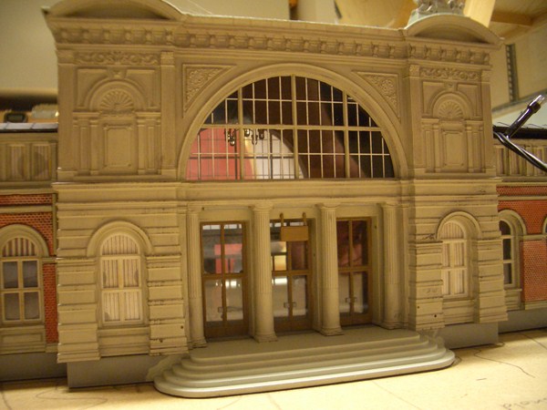

Efter snart 2 års inaktivitet, i forholdet til hovedbanegården, er lysten nu vendt tilbage til, forhåbentligt, at færdigøre denne del af anlægget. projektet opdeles i 2 etaper. 1. etape bliver selv hovedbanegården, samt vejen foran denne. 2. etape bliver peronnerne samt hallerne over disse. Der er lavet meget på begge dele, men der er enormt mange løse ender.
1. Etape bliver, som skrevet står, selve bygningen. Det drejer sig om en model af "Bahnhof Bonn" fra Kibri artikel nr. 9373. Jeg har fordansket modellen med røde mursten, grå ornamentering og noget tilsmudsning. Tankerne har været på København H. Ligesom forbilledet ligger min banegård også på tværs, et niveau over sporene. Banegården er i store træk færdig. Der mangler lys og personer. ligesom der mangler detaljer som skorstene, tagrender, lidt vinduer osv. På denne del skal der også, foran bygningen laves vej og fortorv. Der skal selvfølgelig være en pølsevogn, og der skal forberedes til Carsystem, da der skal vær busholdeplads foran.
Herunder lidt billeder som status er idag.

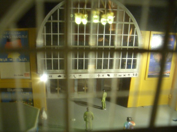

Et kig ind i afgangshallen, gennem det store vindue fra gaden.

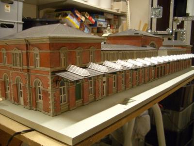

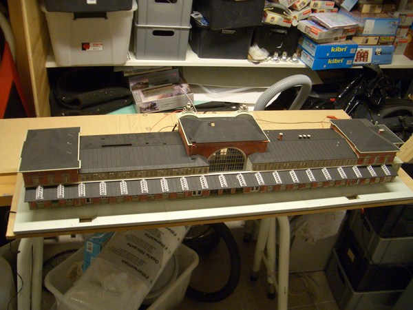

Fra sporsiden
Fra sporsiden
Indgang fra gade siden.
Bedøm selv, og kommenter gerne.

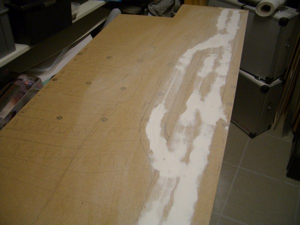

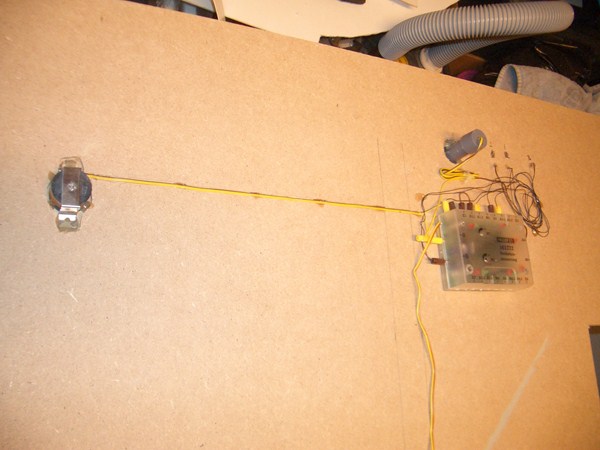

Så er der lidt nyt fra loftet. Jeg har fået monteret en "Faller Carsystem Busholdeplads" på mit stationsmodul. Og der virker Shock . Det er blevet spartlet og malet og jeg er begyndt at lave fortorv. Bedøm selv og kommenter gerne.
Et kig under pladen med "Faller Carsystem". Yderst til venstre ses stopspolen. Øverst til højre ses retningsskifteren, som får bussen til at dreje fra.

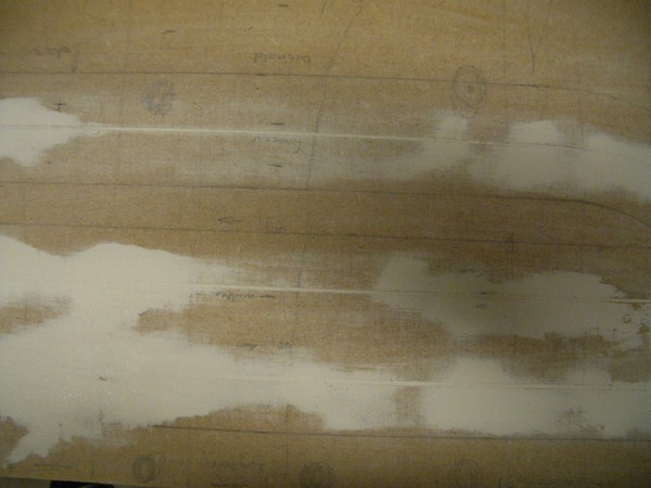

Færdigspartlet vej.
Mere færdigspartlet vej

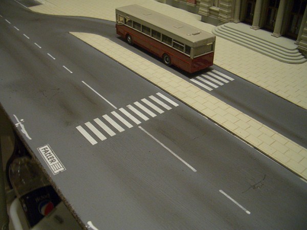

Nu med malet vej og begyndene fortorv
Bus, vej, fortorv og den, foran en station, uundværlige skinkekutter. Velbekomme.

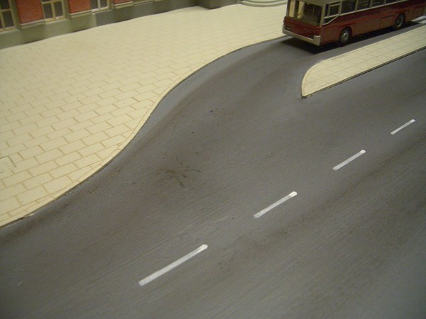

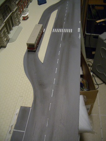

Hej Lars
Det er sjovt du skriver det. Jeg gjorde faktisk noget ved det i går aftes. Jeg lavede noget lign. på Langgade, jeg kan ikke huske om jeg tog billeder af det. Men her er lidt fra den nye gade.

MEGET bedre! Smile

Tak. Og egentlig ganske simpelt. Jeg gør lidt som ham den sympatiske fyr fra WS. 1: Fint sandpapir. 2: Blyant "støv" lavet på groft sandpapir. 3: ridser lavet med et søm, ridserne farves med blyantstøv. 4: Dækspor lavet med en sort kridtpastelfarve. Alt sværtes ud med fingrene. det er rimeligt nemt at styrer og tager forbavsende kort tid. Under 15min for denne strækning. OBS: Husk at vaske fingrene inde du fortsætter med noget andet. De bliver en kende snavsede af kridt og blyantstøv Big smile

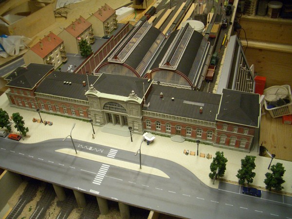

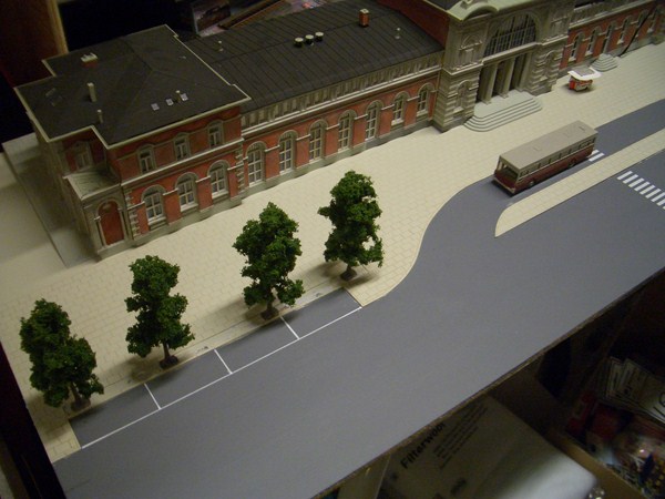

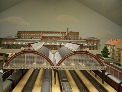

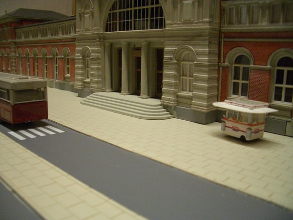

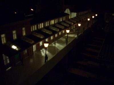

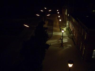

Så er hovedbanegården 95% færdig. Der mangler lidt patinering og med tiden nogle flere gående, men ellers er bygningen og forpladsen stort set som jeg vil have det. Lys er monteret og bygningen har fundet sin plads på banen. Det næste skridt bliver at færdiggøre trapperne ned til perronerne, perronhallerne og perronerne i sig selv. Der er jeg godt på vej, men der er mange løse ender endnu.
Herunder er lidt billeder af hovedbanengården. Bedøm selv og kommenter gerne.
Aftenbillede af forpladsen
Aftenbillede af afgangssiden
Et kig ind over perronhallerne. I baggrunden skimtes Schmidts Spinderi og Klædefabrik
Forpladsen med kig til perronerne
Hilsen Morten
