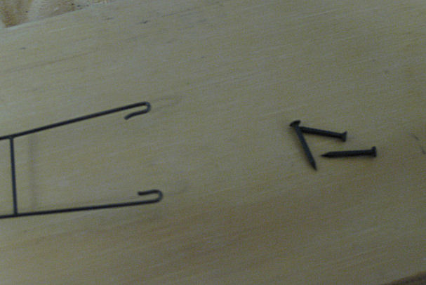

Så prøvede jeg med to små søm - og det virkede faktisk. jeg lavede det først på selve pladen, men kort efter en på et stykke træ så jeg kan tage den med hen hvor jeg nu arbejder med luftledningen.

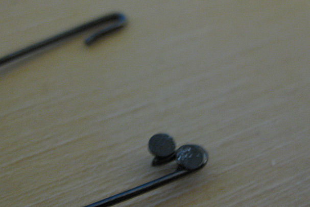

Først tages en køretråd med det originale øje, og to små søm. Jeg brugte nogle skinnesøm fra Arnold N... Der sættes et søm inde i øjet og et lige over det lille knæk der er på den lille del, således at tråden sidder i spænd, men kan "drejes/vippes" ud.
Så fjernes den originale køretråd - og man måler på den tråd der skal tilpasses hvor der skal klippes. HUSK nu ikke at klippe ved holderen på masten, men ca 5mm "bagved" - altså HEN i mod det originale øje.
Den afklippede ende lægges imellem de to søm (tjek lige at den ligger så du bukker den rigtigt! - bitter erfaring :) ) den korte ende på løkken skal vende ind/op mod den anden tråd i køreledningen.
Så er det såmænd bare at dreje hele ledningen rundt og vupti:
Dette gøres så også med den anden tråd og man har en ende der hænger fint fast på både Viesmanns og Märklins holdere til køretråde
Endelig er det bare at hænge den nye tilpassede tråd på plads: (det er så den med pilen, den anden er endnu ikke trukket helt på plads)
