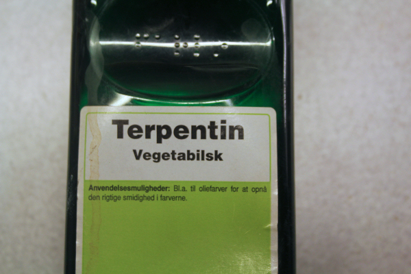

til at fortynde maling med bruger jeg vegetabilsk terpentin:
det vigtige er at farven bliver ekstremt fortyndet (nå ja og at man har lidt udluftning, for det lugter ikke super godt det stads :)  )

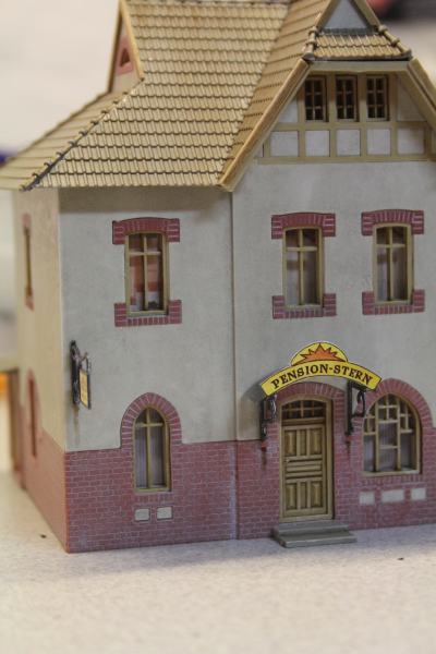

Huset, Auhagen "Pension Stern" art nr. 11354, som det skulle have set ud (billede er af æsken):

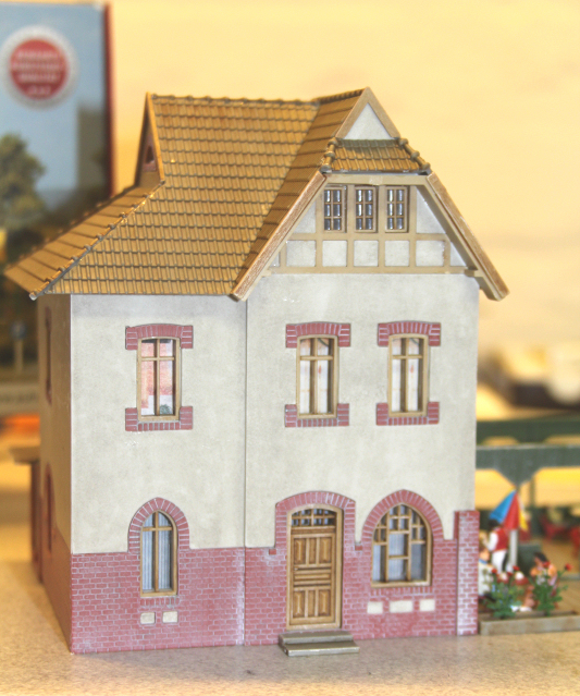

og her efter lidt behandling:
Til de hvide vægge på dette hus har jeg brugt flg rå umbra, titan hvid og meget meget lidt sort. HUSK at det kun er meget meget lidt jeg trækker med ned i terpentinen med en pensel - hellere flere gange end en gang med for meget på. Blandingen smøres ud med gavmild hånd, får lov at sidde på i nogle minutter og tørres så af med papir (køkkenrulle), ønskes en kraftigere effekt gøresdet bare en gang mere og så fremdeles. Det er meget lettere at styre af flere omgange tynd maling, end med en gang der er for mættende. Skulle det ske at det bliver for mørkt, så er det bare om at bruge en ren pensel i den vegetabilske terpentin og vaske det hele af igen...
Fugerne i murværket har fået en blanding af titan hvid, og vandvittig lidt sort og brændt umbra. Mest for at bryde den helt hvide farve. Fremgangsmåden er den samme, på med maling, lad sidde, tør af.

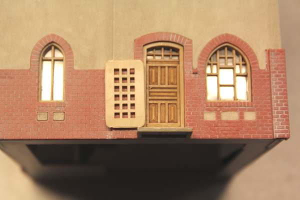

vinduer og døre og træværk har i dette tilfælde fået en tur med brændt umbra og lidt rå umbra. Her handler det om at give det en farve som der kunne passe til huset og selvfølgelig grundfarven i "træet" der er på lige fod med væggene tørret/duppet af. Det giver i det her tilfælde en rigtig god effekt på dørene som er med disse mønstre. Her på billedet ses den originale farve af plasten og på døren ses det efter behandlingen:

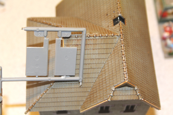

Taget var i den typiske ensfarvede udgave, i dette tilfælde grå. Det går ikke - et tag ude i det fri er hverken blankt eller ensfarvet (medmindre det er nylagt, eller glaserede tegl)
På tage der kommer jeg først en blanding af en mørk farve (igen afh af den originale bundfarve) i dett etilfælde rå umbra med lidt sort (meget lidt - den sorte er virkelig dominerende!!) som smøres ud på taget, oven i dette kommer jeg så et par små klatter af brændt umbra og gul okker og "trækker" det ud i den vårde farve. det skal selvfølgelig trækkes i den retning vand vil løbe på taget. det skal ikke være så der er gule striber ned af taget, men mere nuance forskelle.det gør taget lidt mere levende:
jeg har lagt en plastdel ved taget så den oprindelige farve kan ses:
