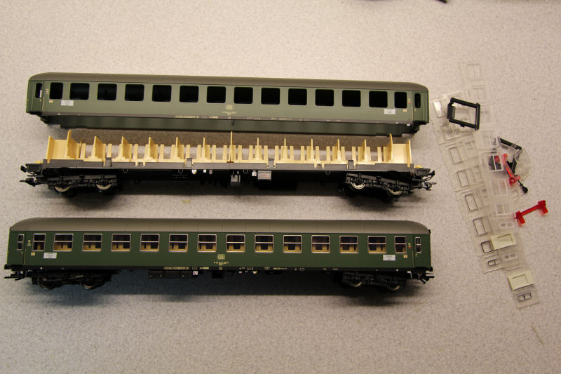

Nu er min plan ikke at køre dansk, men da jeg så at Märklin kommer med en nyudviklet MY til efteråret så fik den lokale forhandler straks en bestilling på den. Men jagten på en stribe passagervogne til den gav ikke det ønskede resultat. Så derfor valgte jeg at finde nogle Tyske vogne og male om.
Nu er der nok en eller to, ja måske en hel forsamling som vil korse sig, for der er hverken den rigtige længde, ej heller det rigtige antal vinduer, for slet ikke at tale om taget som er helt håbløst og sikkert enhel del andre "fejl"
Men mit udgangspunkt er nogle vogne som skal SE danske ud og bare hænge bag MY´eren - de skal ikke være korrekte.
Så om toiletvinduet har den korrekte størrelse, om der er det rigtige antal sikker på taget osv. osv. gør mig altså ikke noget.
Den samme lokale forhandler solgte mig nogle vogne til en yderst favorabel pris, og decals blev bestilt hos KM tekst. Sikkerne (plastrprofiler fra Evergreen) blev også købt ind.

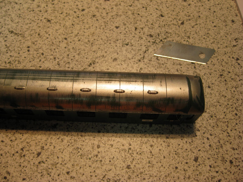

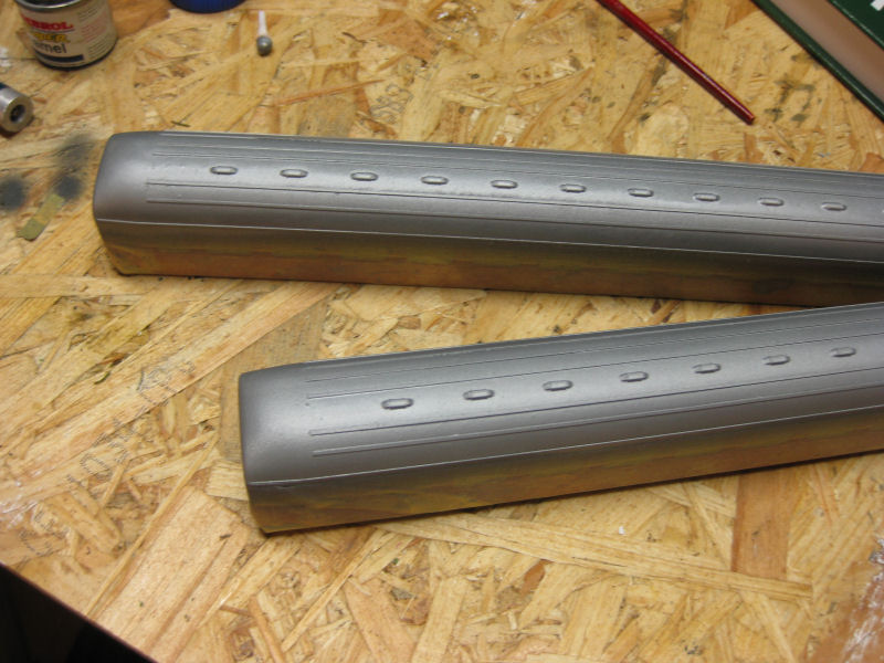

Märklin vognene har nogle riller på tværs af taget som først skulle skrabes væk. Et nyt og skarpt blad til en hobbykniv blev brugt som ziehklinge. Og alle tryk blev fjernet med "Xylen" på en vatpind. Det har den fordel at det kun fjerne trykket og ikke bundfarven.

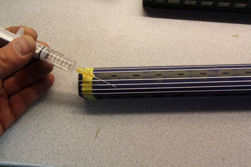

sikkerne blev limet fast med acetone. Det opløser en smule af plastikken og hæfter den til taget, men fordamper ellers så hurtigt at den ikke gør yderligere skade. Den er også så tynd og derved løber ind og ned af plaststrimlen. Lim ville give en masse grimme klatter.Jeg bruger tamiyas tap til at holde sikkerne fast med mens de "limes" Tapen er sat således at jeg har den som skærekant når acetonen er fordampet og sikkerne sidder fast.

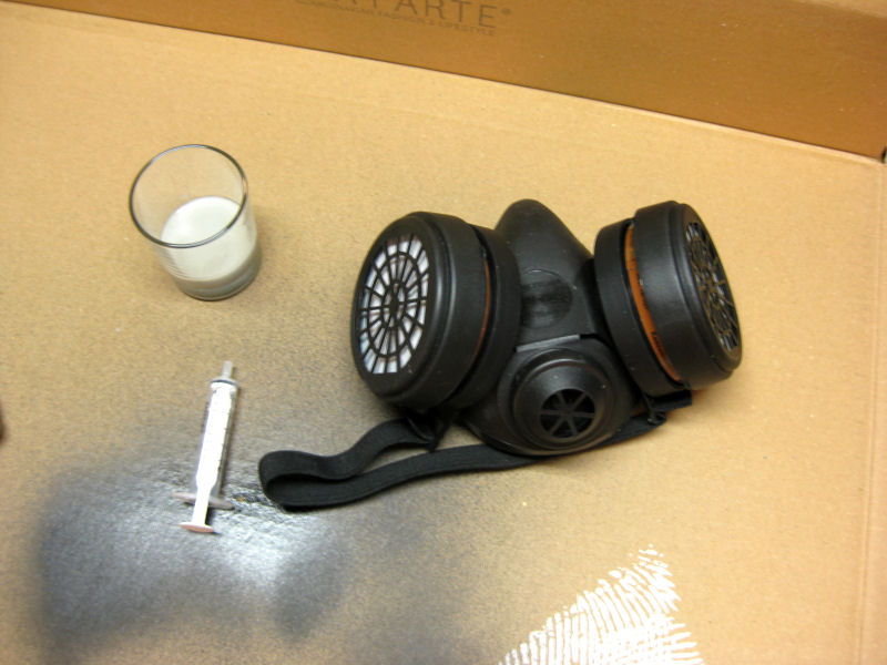

jeg maler med min airbrush og bruger "harpiks klude" til at tørre emnerne af for støv og fnug og så bruger jeg selvfølgelig en god maske der fjerne alle dampe og al støv.

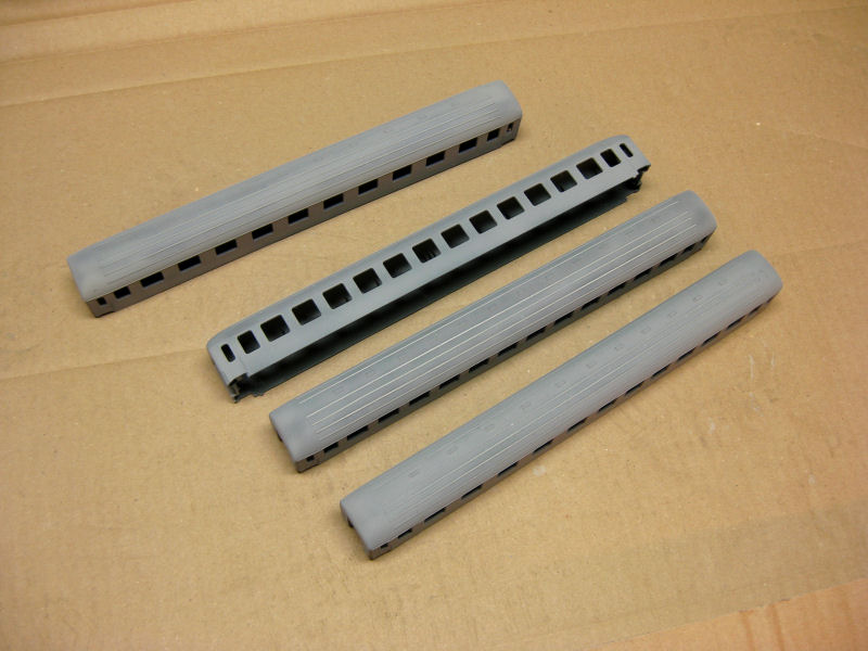

Endelig var vognene klar til deres nye farve. Først en grå grunder. Grå er godt til alle gule, orange og røde farver som i reglen dækker rigtig dårligt. Men med en grå bund på hhv blå og grønne vogne var jeg sikker på at farven fik samme farve på alle 4 vogne.

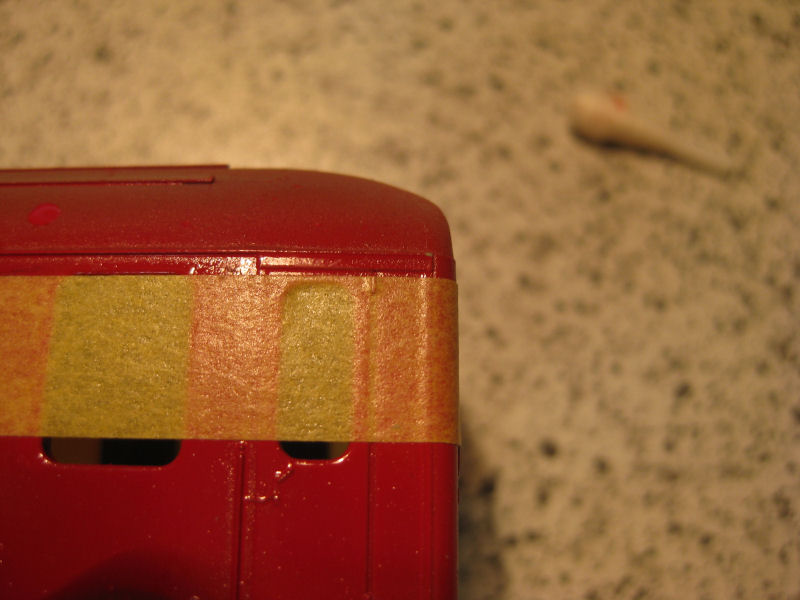

efteer vognkasserne har stået en 3-4 døgn uden berøringer af nogen art er det tid til at male den gule stribe over 1 klasse afdelingerne. Tamiyas tape er nu engang min foretrukne. Den er let at arbejde med og kan komme rundt ogned om/i små fordybninger og punkter. tilmed slutter den helt tætnår den er presset med emnet og giver derved en skarp kant. Jeg bruger en vatpind til at presse tapekanten ned og tæt på emnet.

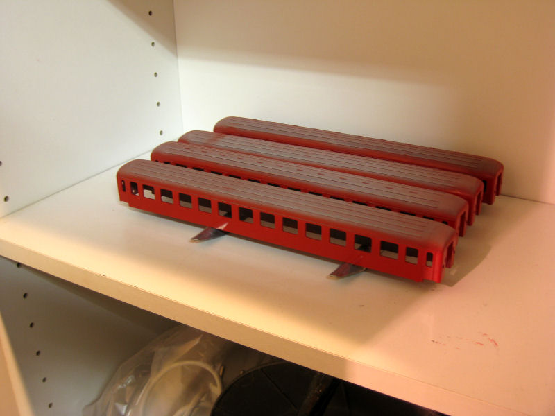

Det triste i det her, er den evindelige tørretid der er mellem de forskellige lag Wink For først når den gule farve er tør kan hele vognkassen på vognene dækkes af og tagene kan males.

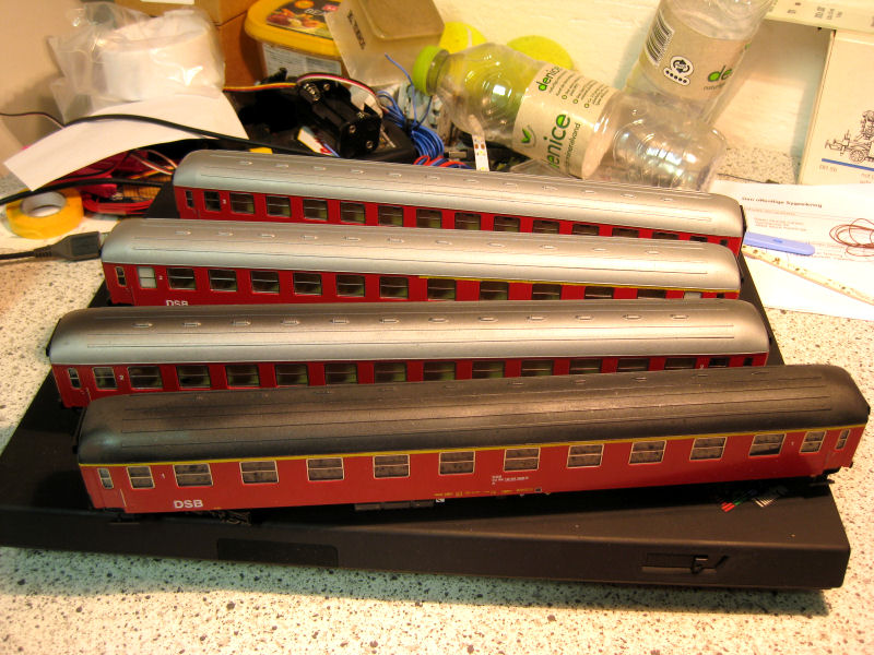

Men efter påsætning af decals og en slutlakering og ikke mindst -  ja netop tørretid!! er vognene klar til at blive samlet og sættes på sporet (på billedet dog kun på den bærbare…)

Det er såmænd den helt almindelige Humbrol maling jeg har brugt. Den røde er nr 19, og den grå... tja det ved jeg ikke, bøtten er tom og smidt ud. Men som grunder skal det bare være en lys til mellem grå mat maling som skal fortyndes mere end godt, da den ellers ville kunne tørre op i en grynet overflade. To af tagene har fået sølv, og et af dem en "gunmetal" og det sidste begge dele, så der kommer lidt variation i stammen.
