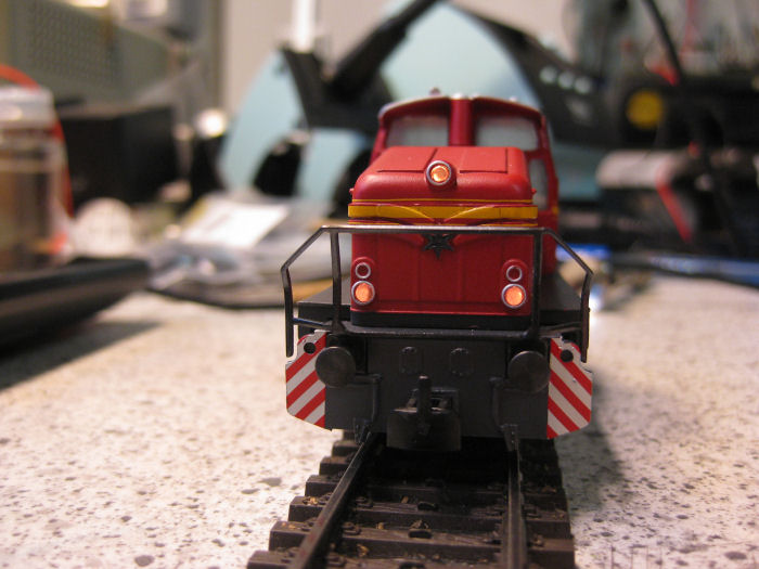

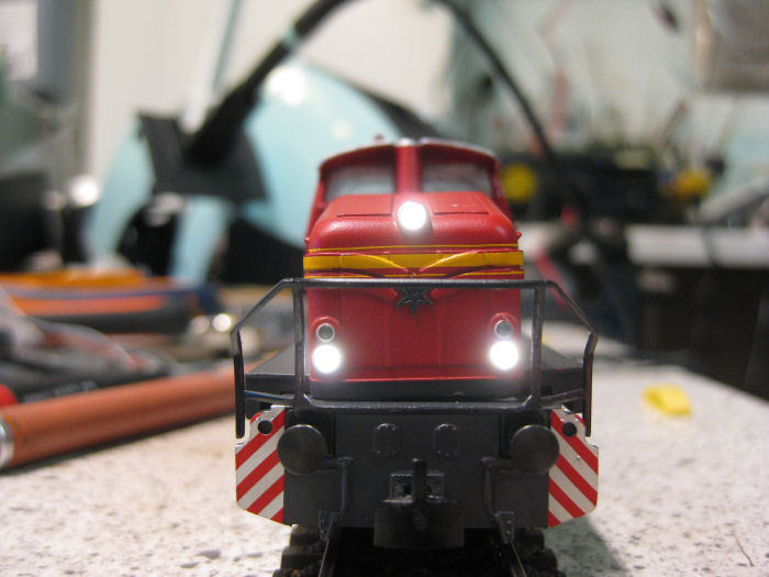

Jeg har i lang tid gået og syntes det var lidt ”øv”” med det fesne gullige lys i nogle af mine Märklin lokomotiver. Da jeg tilmed havde en lille plan om at ændre en af de røde Donnerbüchsen til en styrevogn. Så valgte jeg at tage en ”rod med LED´s – dag” Jeg lagde ud med at skifte lyset i et nyt DHG 500 lok. Fra fabrikkens side så det således ud:
Som det ses var det med et kedeligt lys, og slutlys var der heller ikke. Derfor monterede jeg en lokpilot i lokomotivet og fik monteret lysleder i slutlyshullerne, som blev boret ud med et 1mm bor. Derefter blev LED´s monteret med passende formodstande.
Nu så det straks bedre ud:

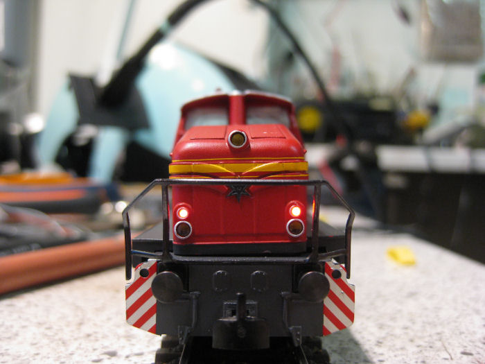

og slutlys (som er rigtigt røde i virkeligheden):

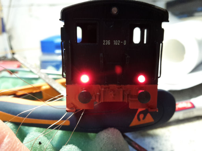

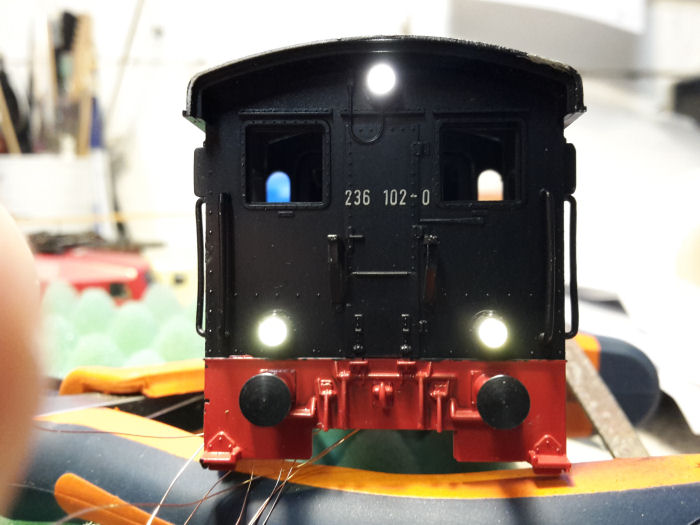

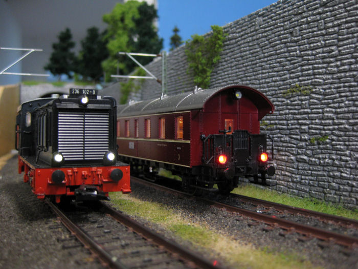

Min V36, som skal skubbe/trække de røde donnerbüchsen fik også sat LED´s i, dog valgte jeg her at montere ”Duo LED´s” i de nederste lanterner så der kom rødt/hvidt lysskift.

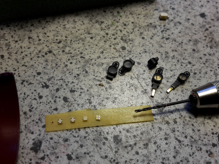

Det er ikke de store LED´s der skal arbejdes med. Dem til de hvide lanterner er af typen 0603 og fylder ikke meget – slet ikke når der skal loddes på dem.

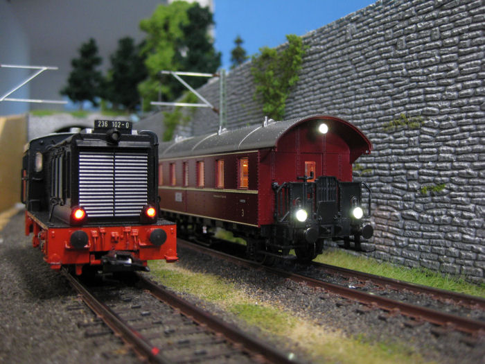

Monteret giver det et KLART federe lys:
Og slutlyset (som kan tændes og slukkes så de kun er tændt når de vender bagud og der ikke er vogne op til)
Duo LED´s er lidt større, her set med et 1mm bor til sammenligning:

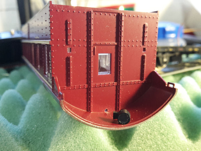

Lanternerne er nogle gamle reservedele jeg havde liggende. De er født med en særligt fremstillet gul lysdiode. Men piller man den ud har man en tom lanterne, lige til at smide LED´s i. De er nok en tand for store i forhold til hvad de bør være. Men sådan blev det nu engang. Styrevognen har alligevel ikke noget forbillede. Den blev kun lavet i grøn, men jeg kan nu godt lide den røde version som bla Hübner lavede i spor 1 i sin tid.
Her er en af lanternerne skåret lidt til så den kan bruges som toplanterne:
Så kom LED´s på plads i lanternerne og de kan sættes endeligt fast til endeperronen:

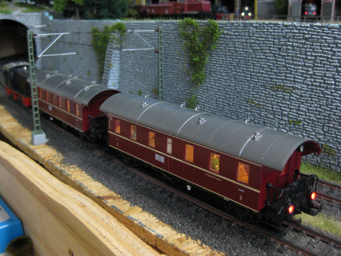

Slutresultatet er så endt op sådan her:
Det lille tog samlet og klar til afgang:

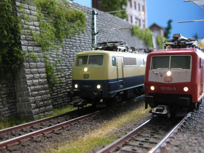

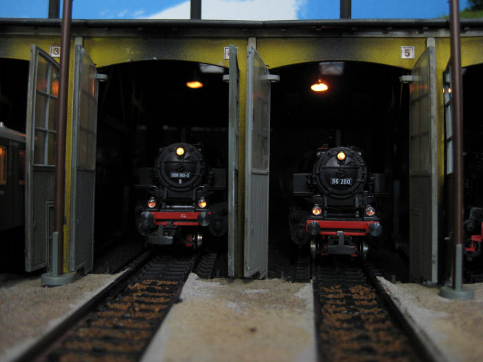

Mine 111 og 120´er fik også nyt lys, det pynter. Jeg har desværre ikke noget billede fra før det blev skiftet. Men det så ligesådan ud som på mine to BR 86´ere (som står for tur næste gang):

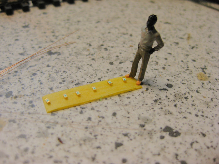

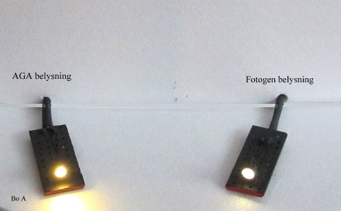

Nu ska jag inte ta upp tråden med mina egna alster.
Se detta inlägg som ren info.
Ljusledare använde jag i många år som finns ner till 0.25mm.
Led har tagit över inom mitt byggande av olika orsaker.
Tyvärr så har den varmvita smd led en gul kapsel och den vill jag dölja så gott det går.

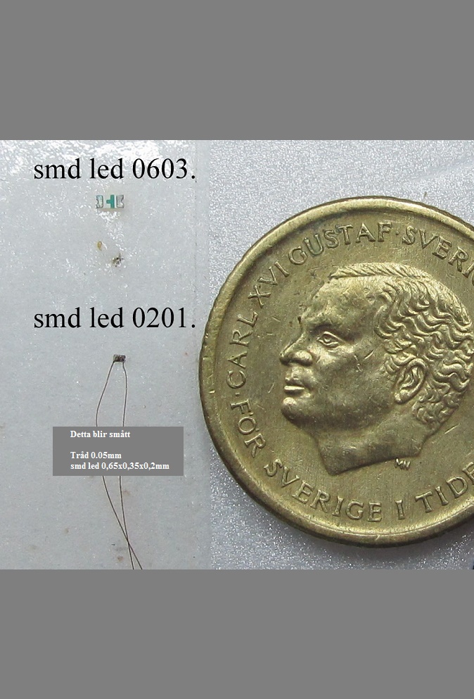

Använder mig av de mindre smd led jag har fått tag på.
Info kring storlekarna inom led.
Storlek   Mått i mm
01005   0.4 × 0.2
0201   0.6 × 0.3
0402   1.0 × 0.5
0603   1.6 × 0.8
0805   2.0 × 1.25
1206   3.2 × 1.6
1210   3.2 × 2.5
1806   4.5 × 1.6
1812   4.5 × 3.2
2010   5.0 × 2.5
2512   6.35 × 3.0
Lämplig lödspets 0.2mm ( Weller )

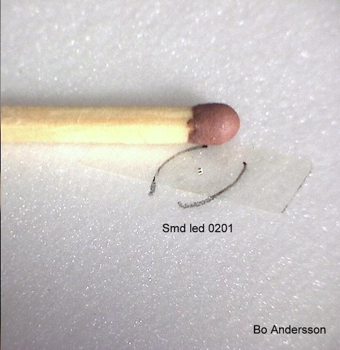

En liten del av min egen lödning av detta.
BilledeBillede
Billede/Bo
