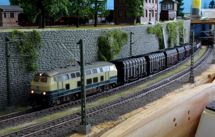

Men forleden fik jeg den ide at jeg kunne jo starte med en enkelt stamme. Jeg har en BR218 som er købt brugt og den kører rundt med lidt forskellige kulvogne fra Brawa, Trix og Märklin.

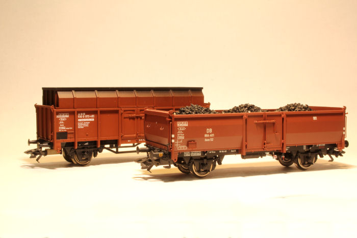

Her et par friske vogne fra hhv Trix og Brawa, inden jeg gik i gang.

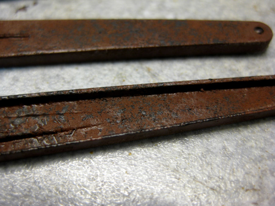

Men alle hjul og koblinger blev afmonteret før patineringen. hjulene blev affedtet og malet rustne. Overdelene fik forskellige behandlinger undervejs og ramme og akselgafler osv undergik også flere ture med forskellige farver. Jeg har ikke malet undersiden af undervognen, gider ikke bruge tid og energi på noget som man alligevel ikke ser.

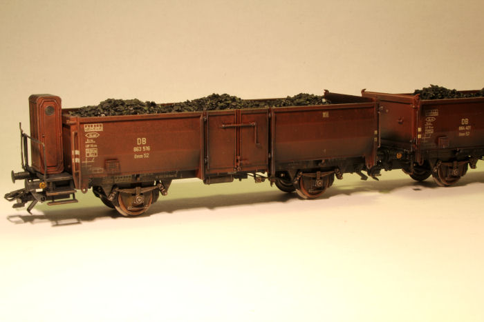

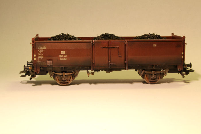

Men her er resultatet så af anstrengelserne, egentlig et forkert ord, for det er jo ganske hyggeligt og burde gerne være en fornøjelse - det var det i al fald hos mig.

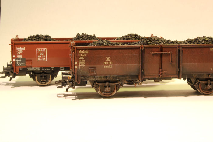

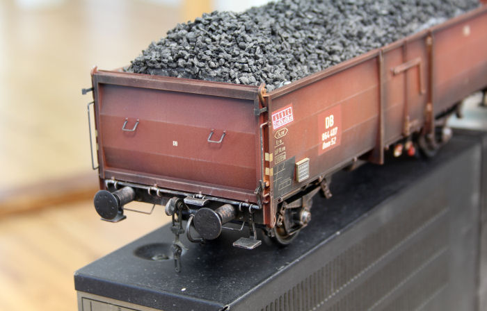

Brawa vogne:
Her er til sammenligning en ikke patineret og en patineret - markant forskel ikke?

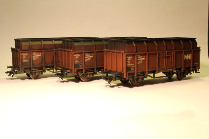

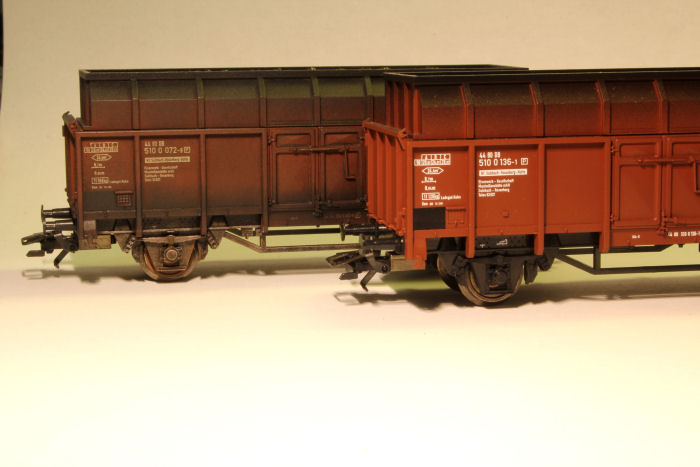

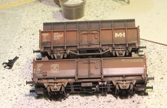

Trix vognene:
De er alle svinet til, men i forskellig grad, der er 8 vogne i alt af den her type i min stamme, så derfor var det vigtigt at de ikke så ens ud.
Igen en sammenligning af en urørt og en patineret: De er alle fra fabrikkens side malet mørke i toppen af vogne - dvs let, meget let patineret fra start af.

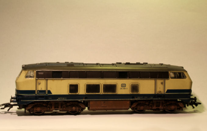

Lokomotivet blev også behandlet så det matcher stammen af vogne:

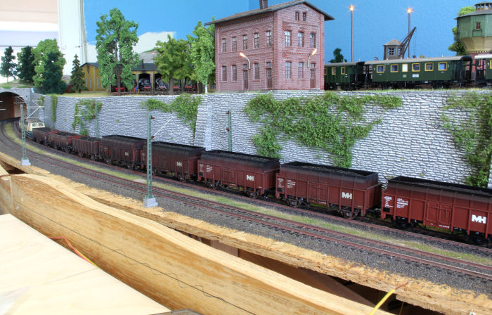

Så kommer der lige et billede af hele stammen, på nær en enkelt vogn - som ikke er patineret endnu:
Lidt mørkt, men tog det med alligevel:
Tja, gad ikke gå ned og hente mit vidvinkel objektiv - og set i bakspejlet, så burde jeg have gjort det - for der mangler stadig 4 vogne på billedet her :D

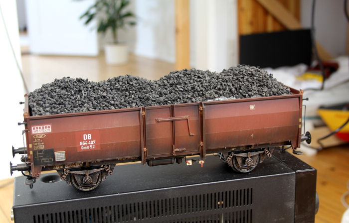

Her er en anden vogn behandlet efter samme princip, det her er bare spor 1:

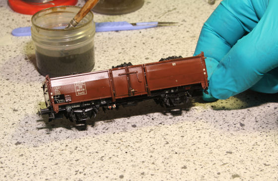

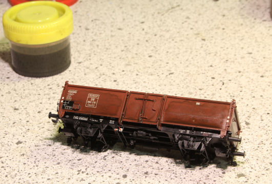

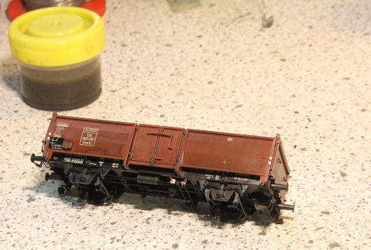

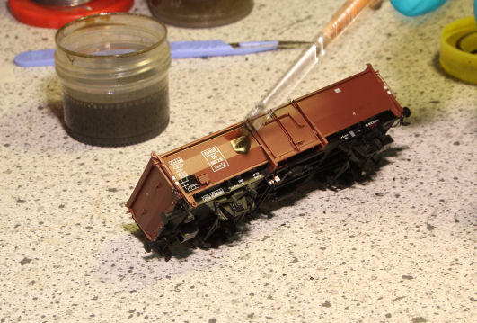

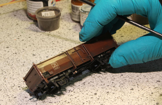

Så fik jeg taget lidt billeder af processen:

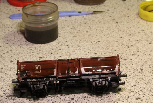

Jeg starter med en wash af oliemaling blandet op i vegetabilsk terpentin:
Det skal så sidde et stykkke tid - ca 1 til 2 timer
derefter dupper jeg lidt af washen på igen, men denne gang kun på fladerne. Dette er afh af hvor mørk den skal blive.

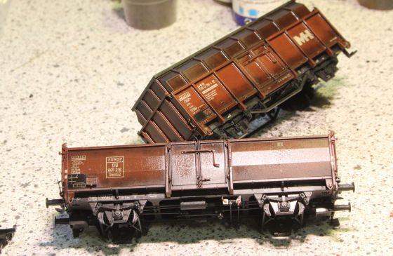

det skal så tørre mindst 2 timer, gerne 3.hvorefter man med en blød pensel kan "glatte" farven ud så det bliver en jævn toning og samtidig bliver der mørk farve liggende i kanter og fordybninger.
Før den bløde pensel:
Det kan ses på højre side af vognen at malingen her er jævnet ud.

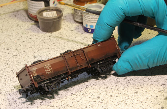

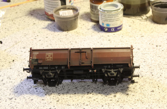

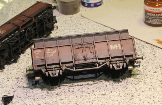

Efter et par døgns tørretid kan jeg begynde at bruge tørfarver. Gøres det for tidligt er olien stadig klæbrig og det kan være lidt svært at styre tørfarverne. Omvendt kan man også udnytte det til en mere tilsvinet vogn. Men som skrevet ér det ikke lige så nemt at styre det. Jeg lægger tørfarven på ved at "ryste" penslen lidt over overfladen så den lægger sig i små klumper.
Jeg starter med små mængder, så kan jeg bygge det op undervejs. Hvis man bare tager penslen og sætter på vognen lige fra bøtten med tørfarve, får man meget farve på med det samme, og det kan være svært at fordele jævnt ud.
Desværre er det lidt svært at se på billedet her. Men farven er nu trykket ned i overfladen. Først med blød pensel, derefter med mere pres på penslen.
Da den skal være mere beskidt får den en tur mere med tørfarve.

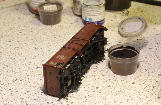

Når al tørfarve er lagt på skal den have mat lak. Jeg bruger en mat spraylak fra Vallejo. den tørrer meget hurtigt og man kan derfor komme videre efter kort tid. Derudover giver den en herlig mat overflade. Tror den kan findes billigere, men her er et link til den: http://www.goodgames.dk/pi/Vallejo-Spray-Matt-Varnish-lak-_1895297_90477.aspx

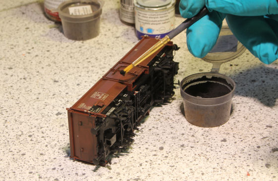

Undervognen fik også en del af washen, for at tone de hvide tekster lidt ned. Nu skal den så have rustfarve. Der bruger jeg først en "model master" i farven "Leather" som jeg dupper på overfladen. Der skal IKKE males, men duppes med en ret tør pensel. Flere gange er bedre end en gang.
Oven på den behandling får den en gang drybrush med Humbrol 113 rust, og efterfølgende igen en tur med lys mat grå (fabrikat underordnet  Smile ) Den lys grå skal kun på de helt fine detaljer, og med meget tør pensel. Det kommer så også på selv vognkassen på div håndtag, kanter og hjørner - alt efter temperament

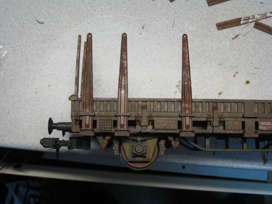

i Spor 1 kan man i øvrigt gøre lidt mere ud af det:
