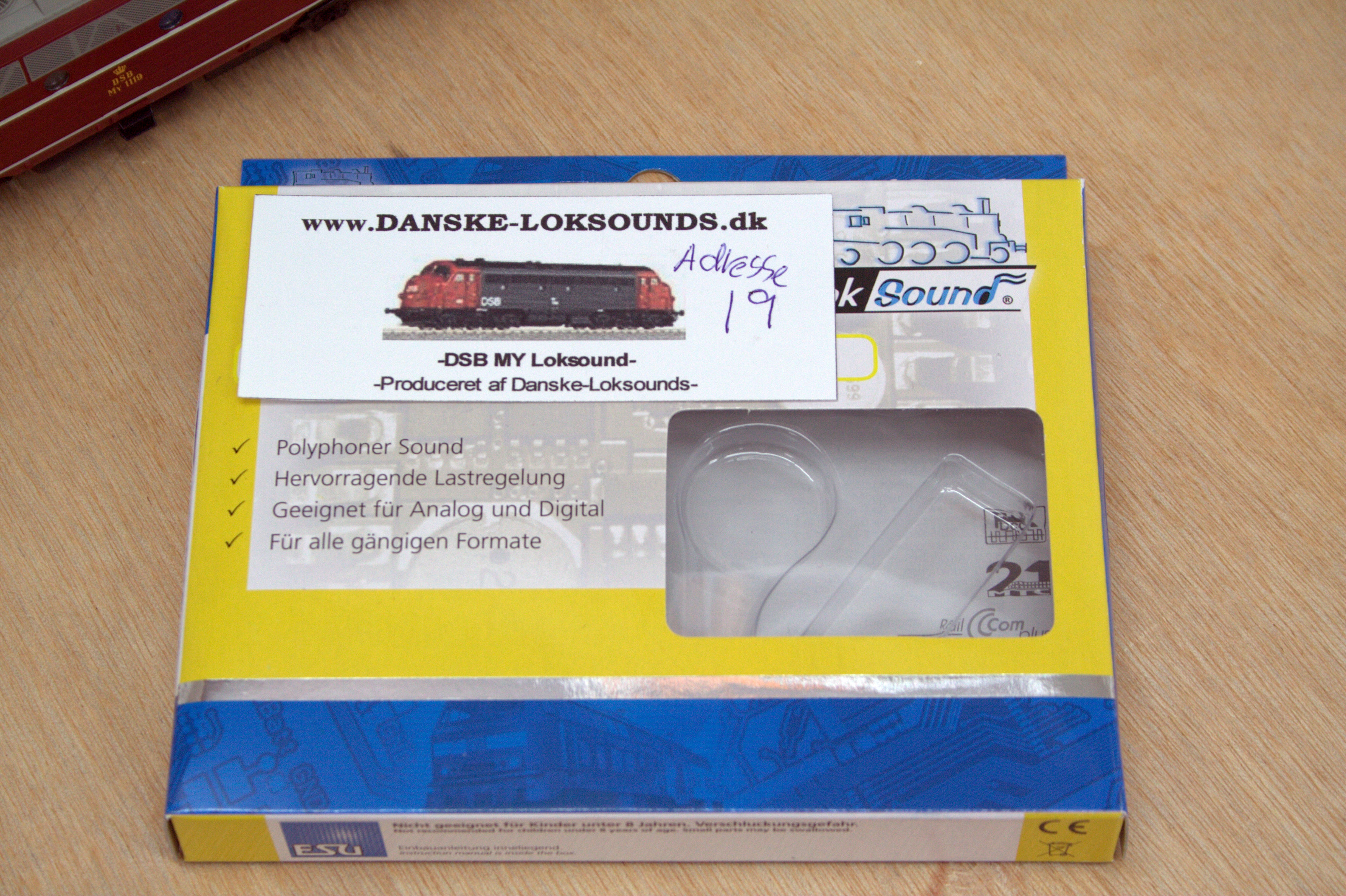

Jeg sendte to ESU Loksound V4 dekodere til Danske-Loksounds i Odense, efter forudgående aftale, og modtog efter kort tid dekoderne igen med lyden af et ægte DSB My lokomotiv, nemlig My 1126. Dekoderne havde derudover fået opdateret firmware og var blevet indstillet til at passe til mine Heljan lokomotiver som dekoderne skulle indbygges i, og derudover medfulgte et dokument med oversigt over de forskellige funktioner. Kommunikationen med firmaet, bestående af en enkelt mand, var meget behagelig og servicen synes at være i top.
Jeg begyndte straks indbygningen. Dekoderen blev placeret oven på "den hvide plet" på printet, og højttaleren blev indbygget i tanken i undervognen. Jeg fulgte nogenlunde den fremgangsmåde som både moppe og mjk limfjorden beskriver på deres respektive hjemmesider. Dette er der kommet en virkeligt god lyd ud af, og her må jeg med det samme rose lyden lavet af Danske-Loksounds, den lyder "krisp" og lækker. Lyden er klar og de forskellige lyde i dekoderen kan sagtens skilles fra hinanden i lydbilledet, når de aktiveres. Lyden er optaget udenfor lokomotivet, og det mener jeg er "the way to go". Som det ses af nedenstående billede, følger der en del ekstra lyde med, bla. luftgitter, sporsamlinger som følger togets hastighed, tagventilator osv. Der kan til- og fravælges bla. banegårdsmeldinger.
Kørslen med lokomotivet foregår som vi kender det fra ESU's dekodere, altså smidigt uden ryk og meget præcist. Med motorlyden aktiveret og ved første vrid på kørekontrolleren gasser motoren op og sender de skønneste My lyde ud i rummet. Motorlydens omdrejninger følger hastigheden på lokomotivet, dvs. når man accelererer gasser motoren ikke op i stilling 8 og bliver der indtil lokomotivet bevæger sig med den hastighed man har valgt, og det synes jeg er lidt ærgerligt. Virkelighedens lokomotivfører ville under acceleration af et tungt godstog feks. stille kørekontrolleren i stilling 6-8 så motoren ville gasse op og holde omdrejningerne indtil lokomotivføreren fører kørekontrolleren tilbage, og toget skyder den hastighed det skal. Danske-Loksounds skriver på sin hjemmeside at alle motorens køretrin er med på dekoderen, det mener jeg dog ikke er nødvendigt. Som udgangspunkt synes jeg kun at tomgang, midtertrin og toptrin er nødvendige til modeltog. Jeg håber at det er noget som kan overvejes i en evt. fremtidig udgave af lyden, da jeg mener at det er en af kendetegnene ved et dieselelektrisk lokomotiv som My lokomotivet, at motorens omdrejninger er nogenlunde konstant ved acceleration. Dette er dog også det eneste mindre gode jeg har at sige om dette produkt, og jeg er alt i alt meget tilfreds med lyden i mine to My'ere. For god ordens skyld skal det siges, at jeg endnu ikke har hørt en My'er, eller andre dieselelektriske lokomotiver i model med en lyd som opfører sig som beskrevet ovenfor, og under alle omstændigheder er lyden fra Danske-Loksounds den mest autentiske på markedet.
Hvis nogen står og overvejer om de selv skal lægge ESU's Nohab lyd i deres My lokomotiv eller ofre de par hundrede kroner det koster at sende dekoderen til Danske-Loksounds, er der i min Verden ingen tvivl, ESU's Nohab lyd lever på ingen måde op til lyden fra Danske-Loksounds. Jeg kan på det kraftigste anbefale Danske-Loksounds, og det er ikke sidste gang jeg skal have lagt Danske-Loksounds lyd i mine Loksound dekodere.
