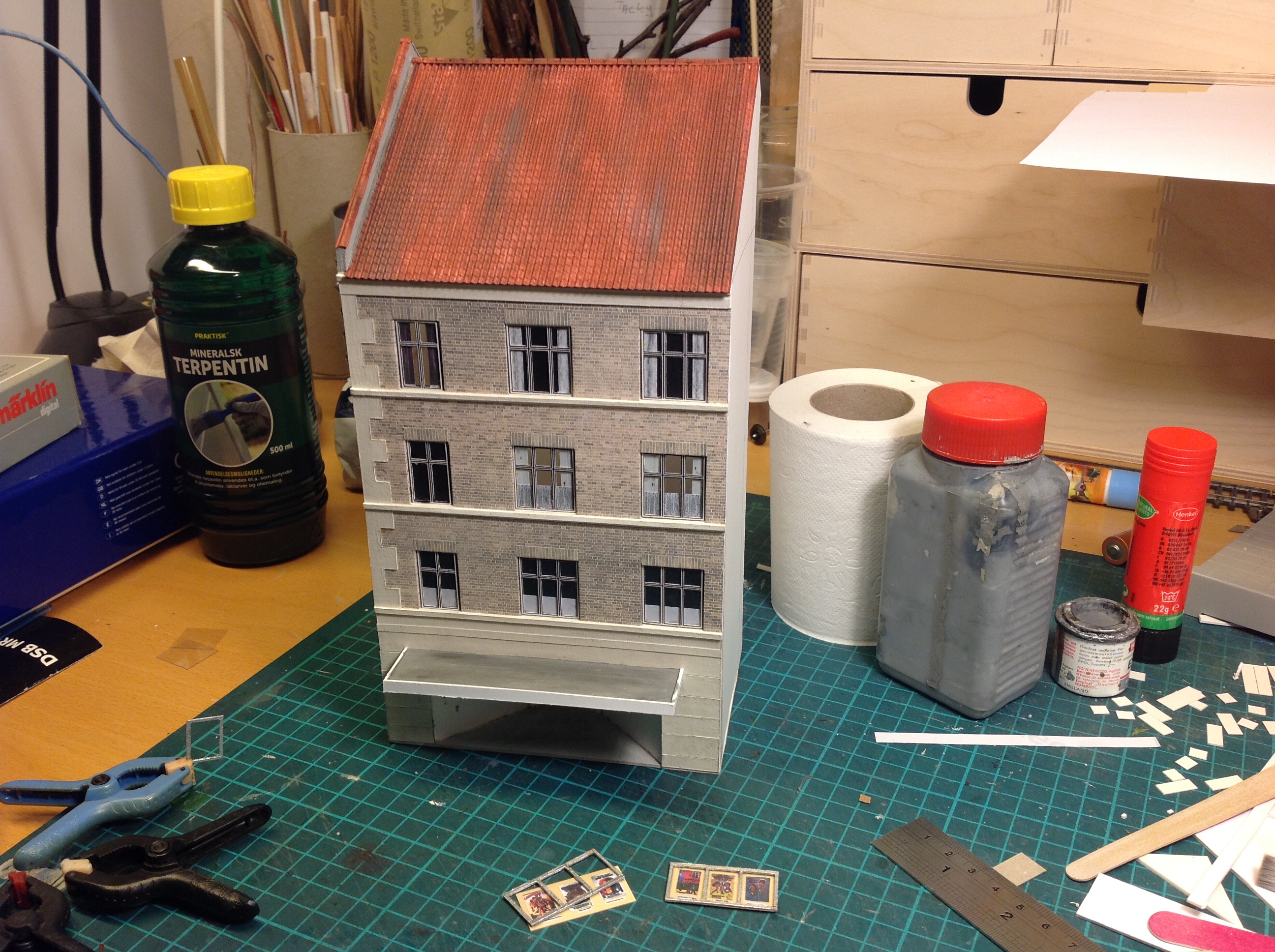

Så er jeg ved at lave lidt landskab og placerer huse på anlæget. Det ene hus er ved at blive fikset lidt op. Det er en maler, et produkt fra Wiessmann, han maler stille og roligt og pletter ind imellem, en sjov lille detalje til banen  Wink

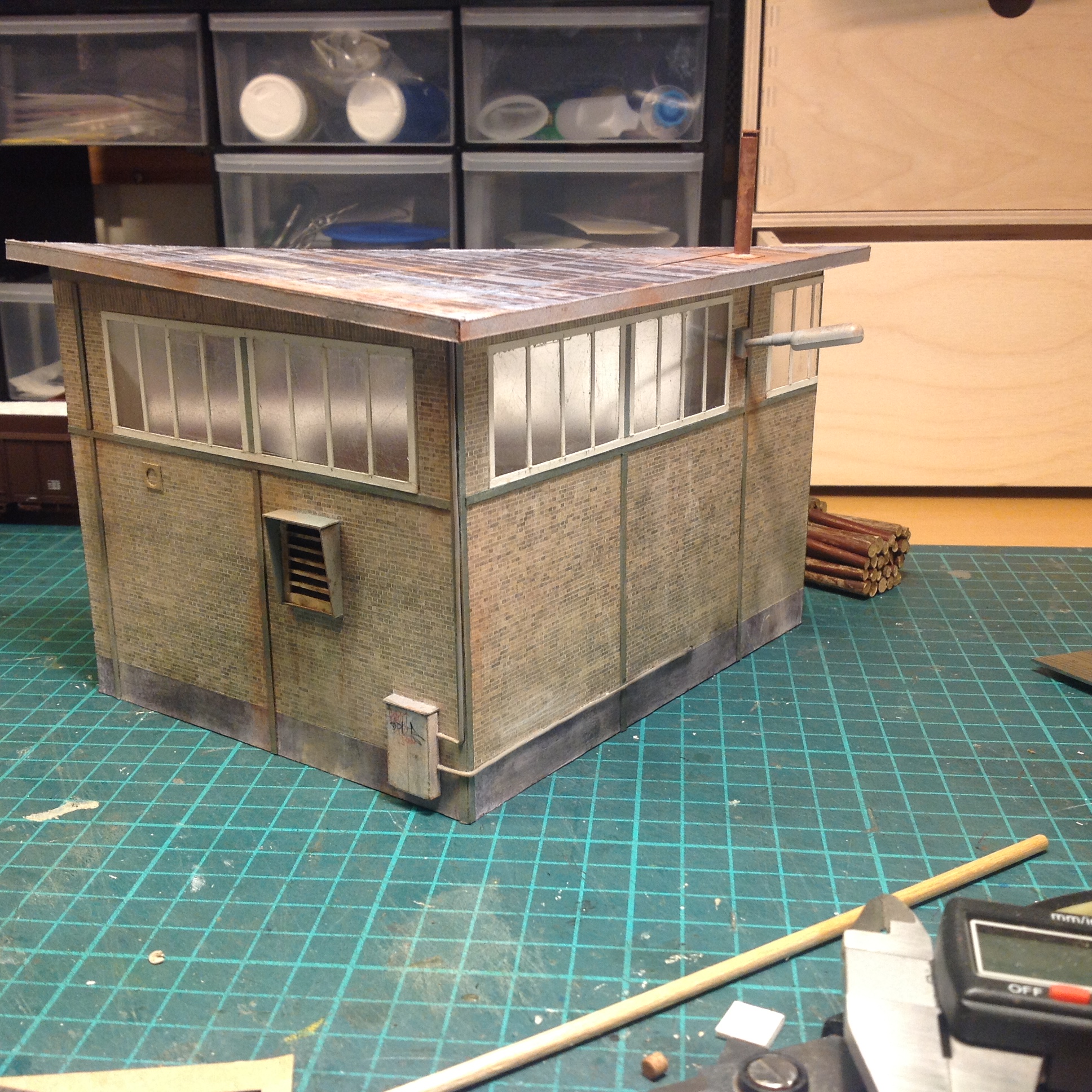

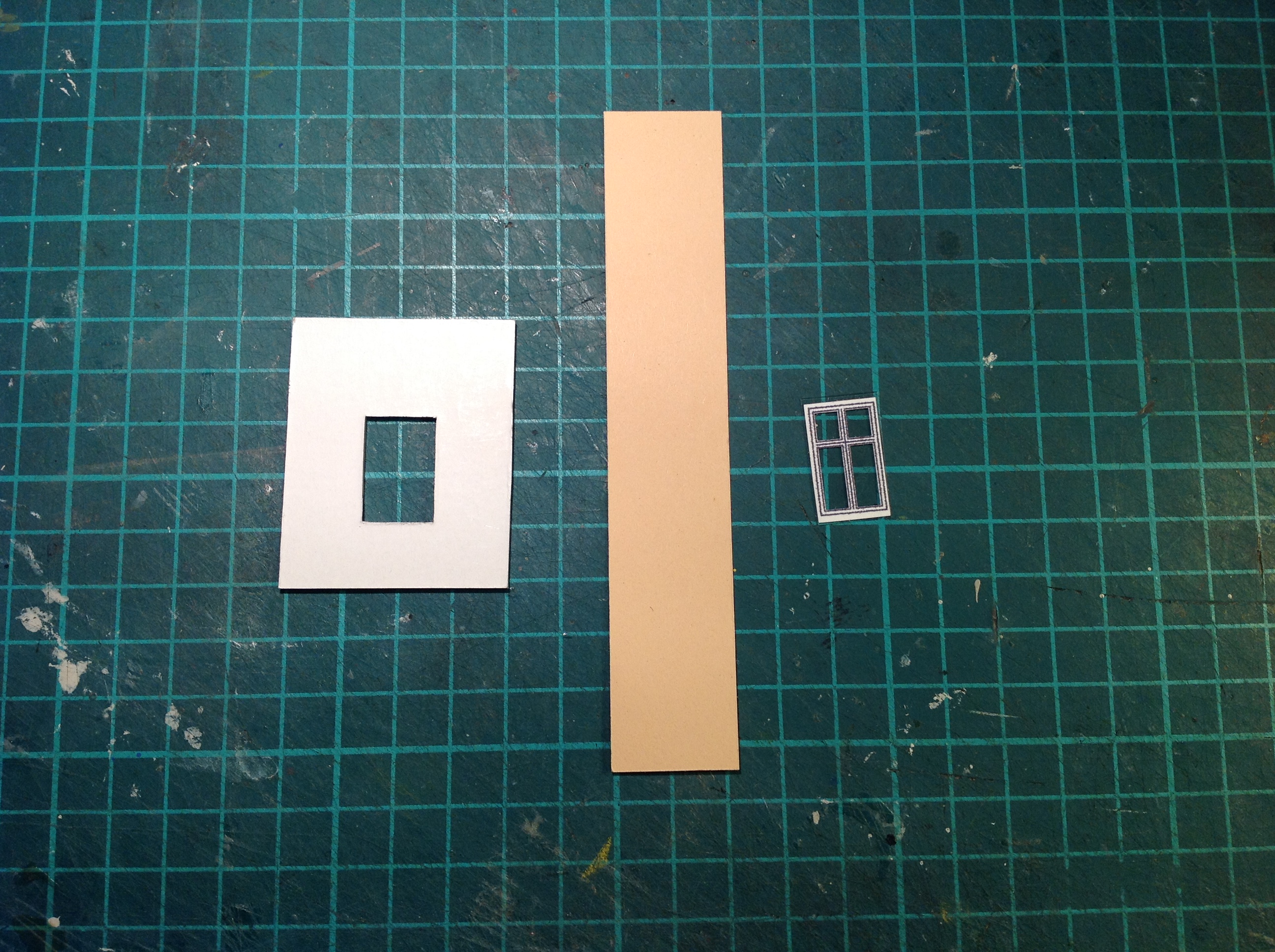

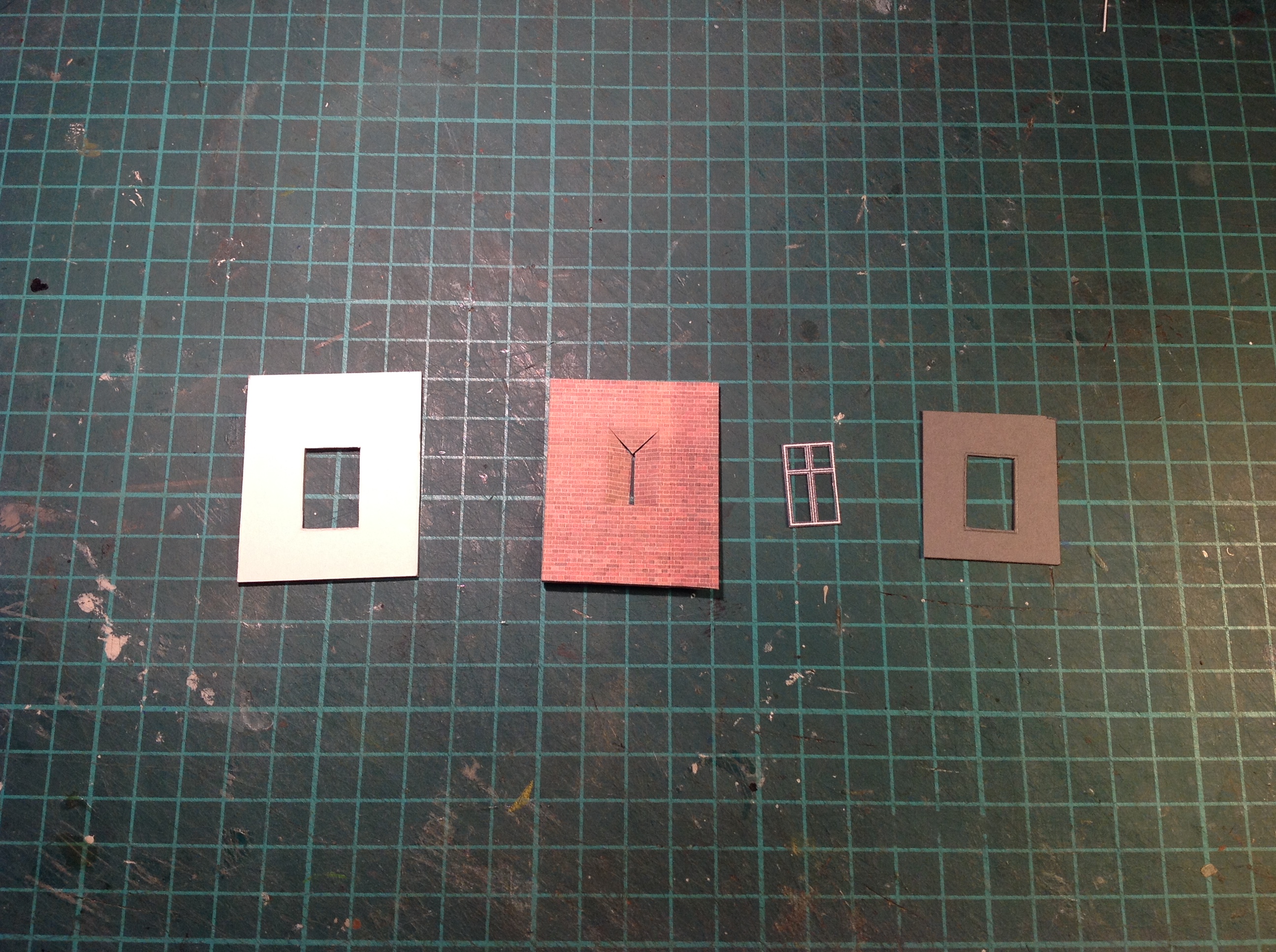

Hej Torben her er et par foto, så skal jeg prøve at forklarer
Første foto er der først skåret ud til vinduet. Så er der murstenspapir på, hvor der er skåret et Y, papiret bukkes ind
og limes på bagsiden. Det grå karton limes bagpå, hullet er lige lidt mindre, for vinduet passer nøjagtig i hullet, og kan derfor limes på det karton. Det grå karton sørger også for der ikke kommer lys ud langs kanten. Vinduet kommer på denne måde til at værer lidt inde i muren, kan laves som man vil, ved at ændre tykkelsen af det man bruger som glas.
Næste foto er hullet og vinduet lidt størrer. Her limmes det farve uden på som puds, med et hul som passer nøjagtig til vinduets karm. Her kommer vinduet så til være helt fremme, men her kommer der jo også udsmykning på rundt om, så vinduet kommer stadig lidt ind.
Håber det kan bruges, ellers spørger du bare igen.

Meget fin forklaring samt medfølgende illustrationer og man føler sig fristet til at sige at:
”nu er det skåret ud i pap” Wink
Du skal have mange tak for dette og jeg håber der er andre der har haft glæde af det. Det er en fornøjelse og meget inspirerende at følge med på din tråd og alle dine kreationer.

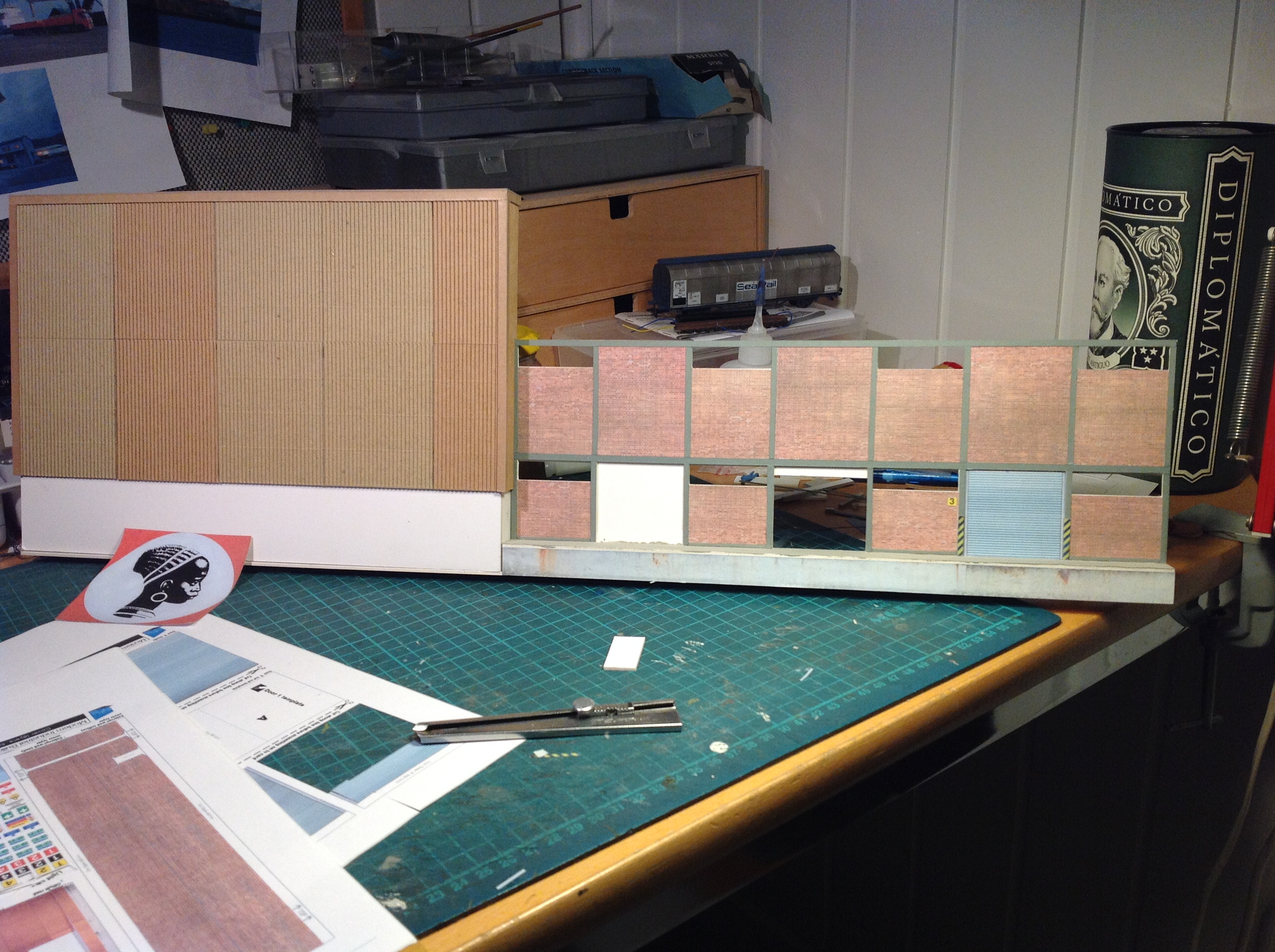

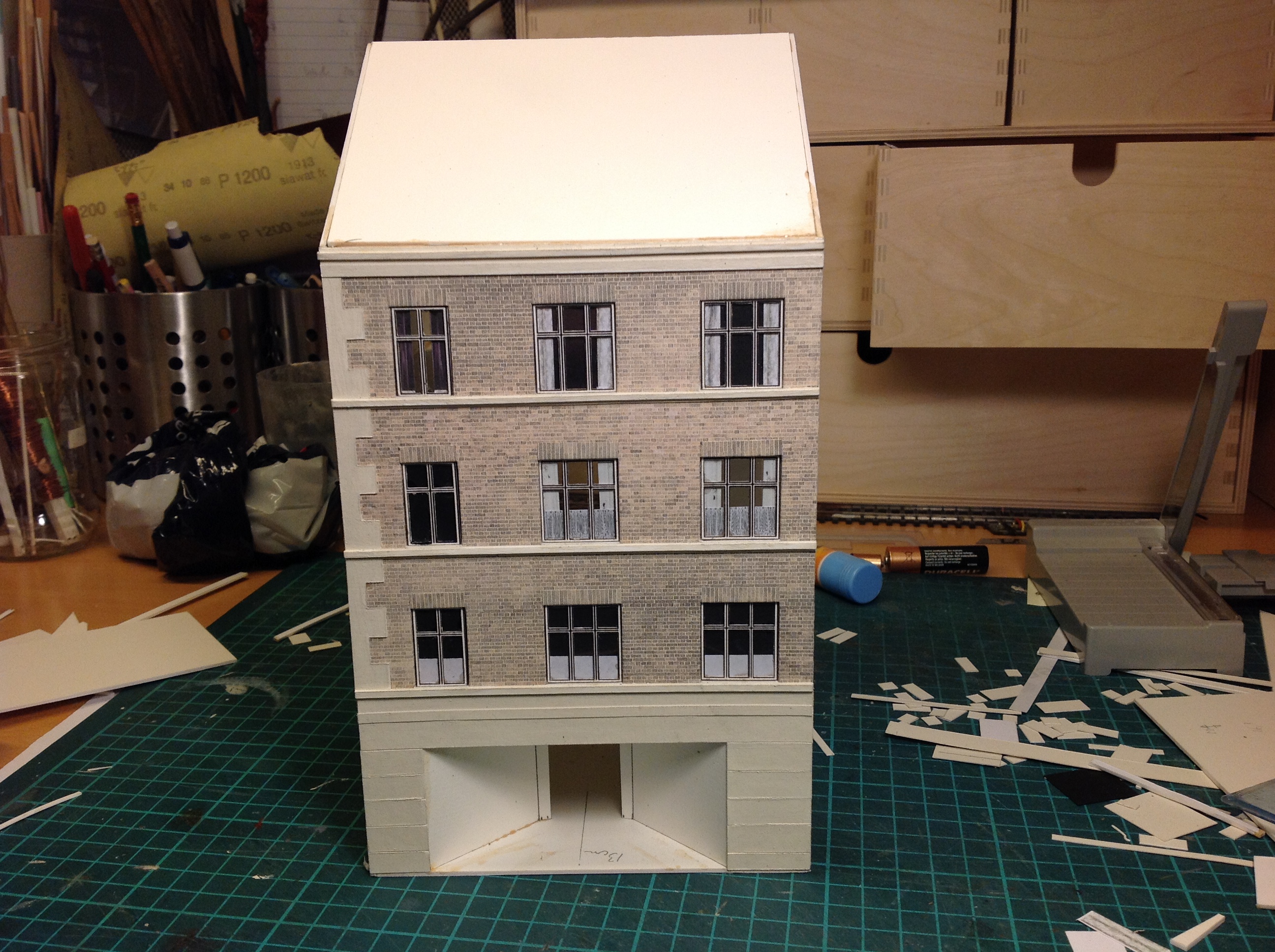

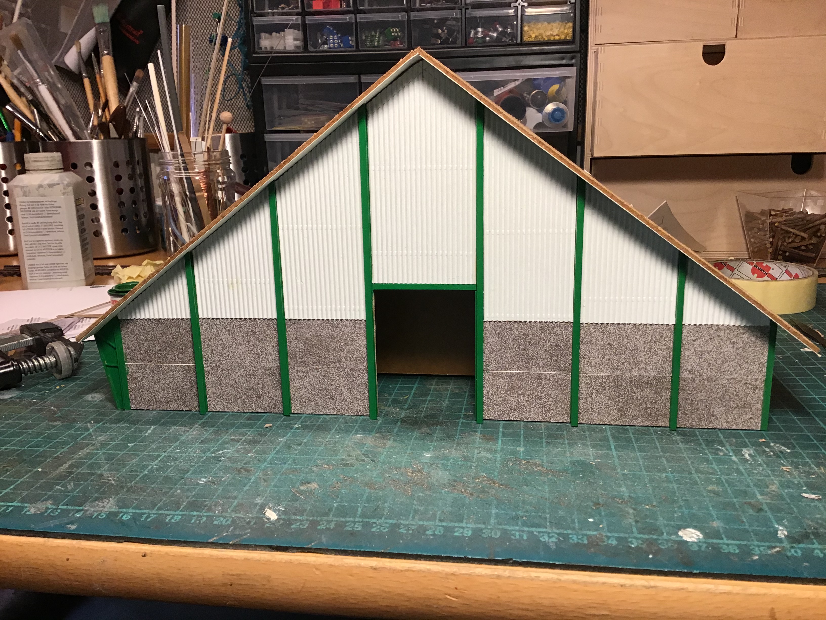

Hej jeg er gået igang med et FDB lager, har set lidt på det i Glostrup, samt andre bygninger, som jeg så har sat sammen.
Det gode ved FDB er, at der kan man vel næsten bruge alle slags lukkede vogne fra ind og udland, går jeg ud fra  Smile

Hej så nåede jeg lidt længere med FDB. Der er sat vinduer i, fået malet det store lager til venstre. Der hvor der mangler en port, kommer der en i som er åben, hvor der skal værre en gaffeltruck.
Der kommer også et halvtag ud over læsserampen, samt diverse ventiler og rør rundt omkring. Der mangler også tag på bygningen til højre.

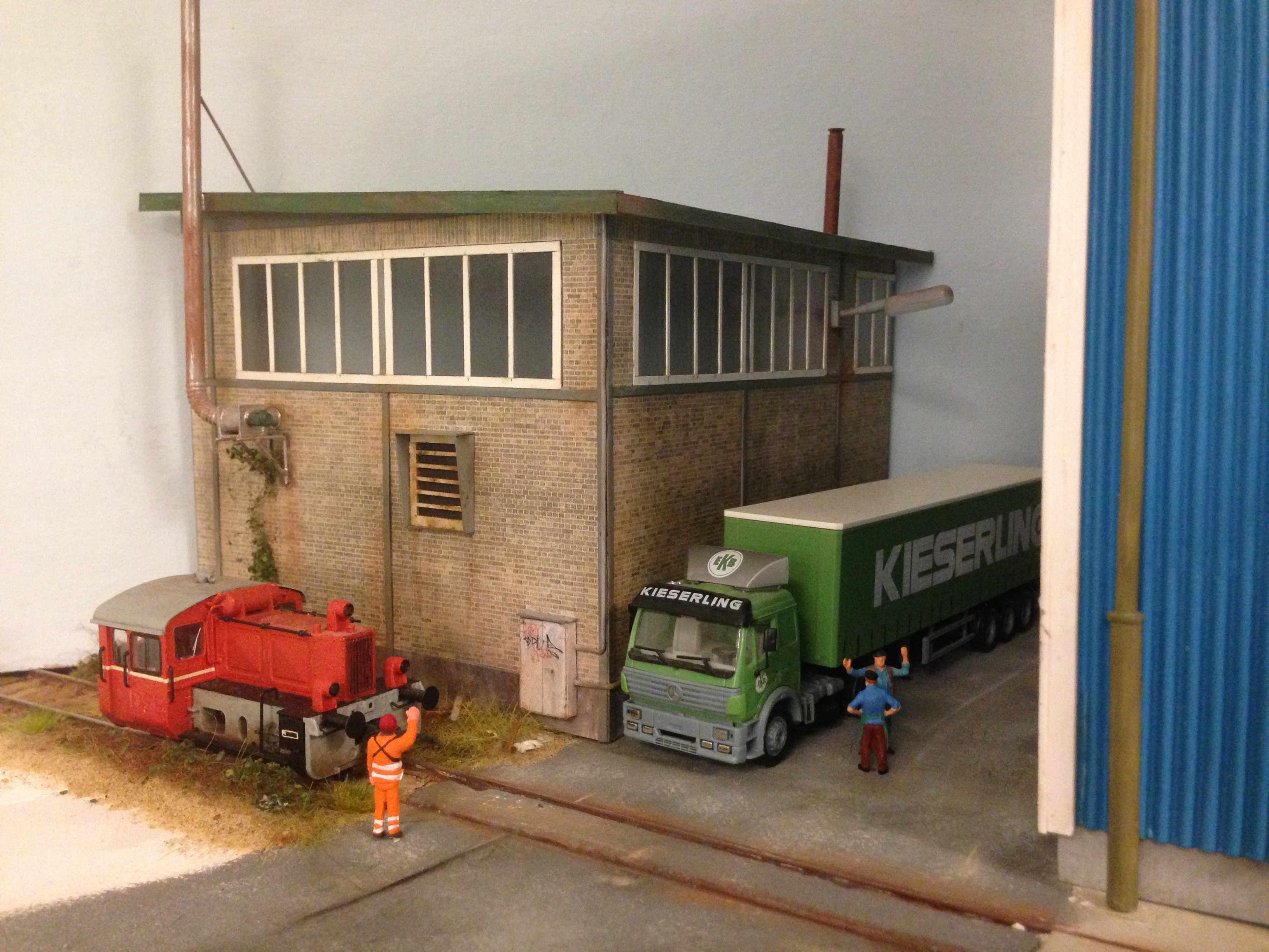

Hej så blev mit FDB lager færdig, så skal der bare lige laves plads på banen, samt lidt flere ansatte på arbejde
(de er bestilt

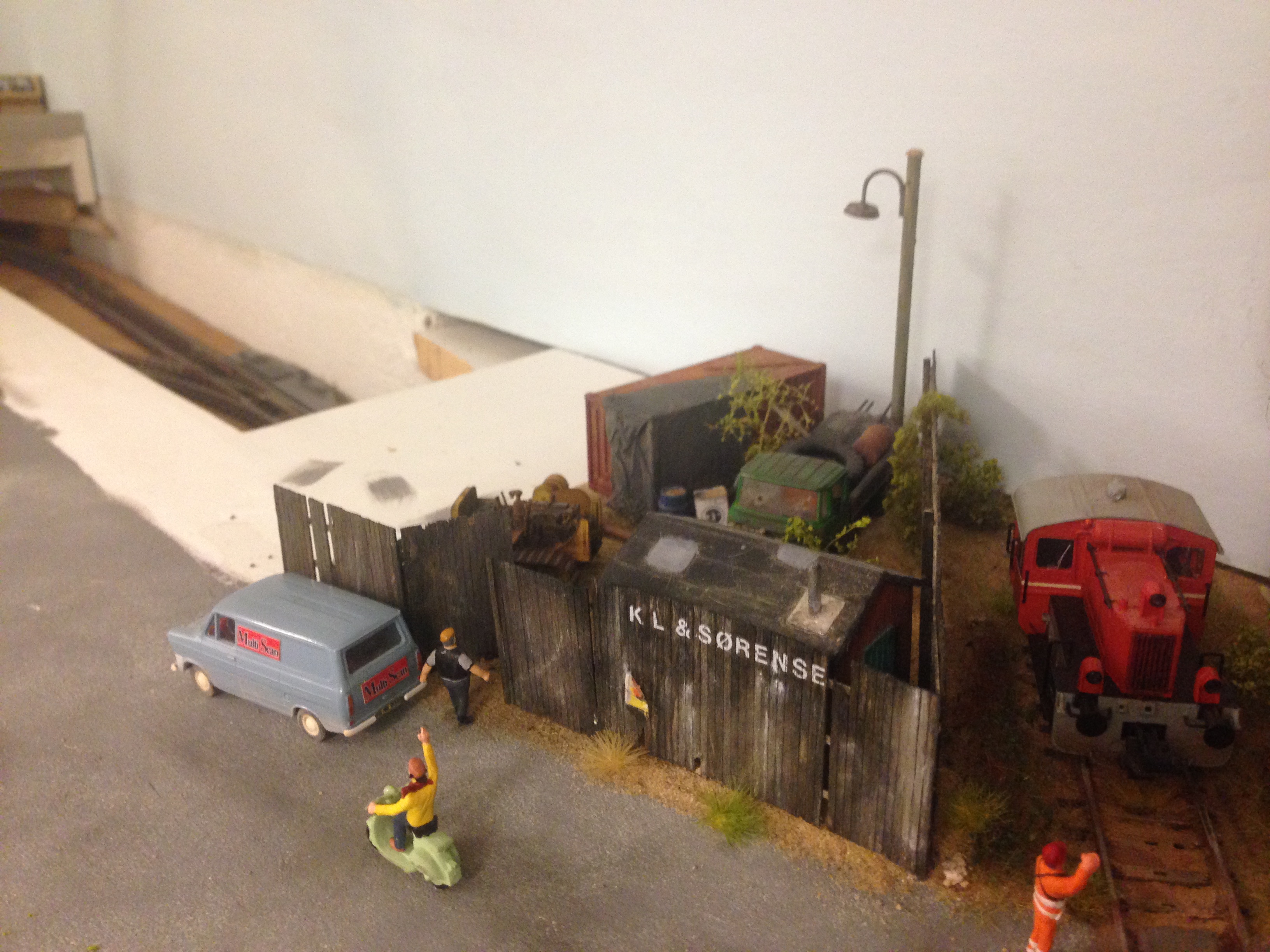

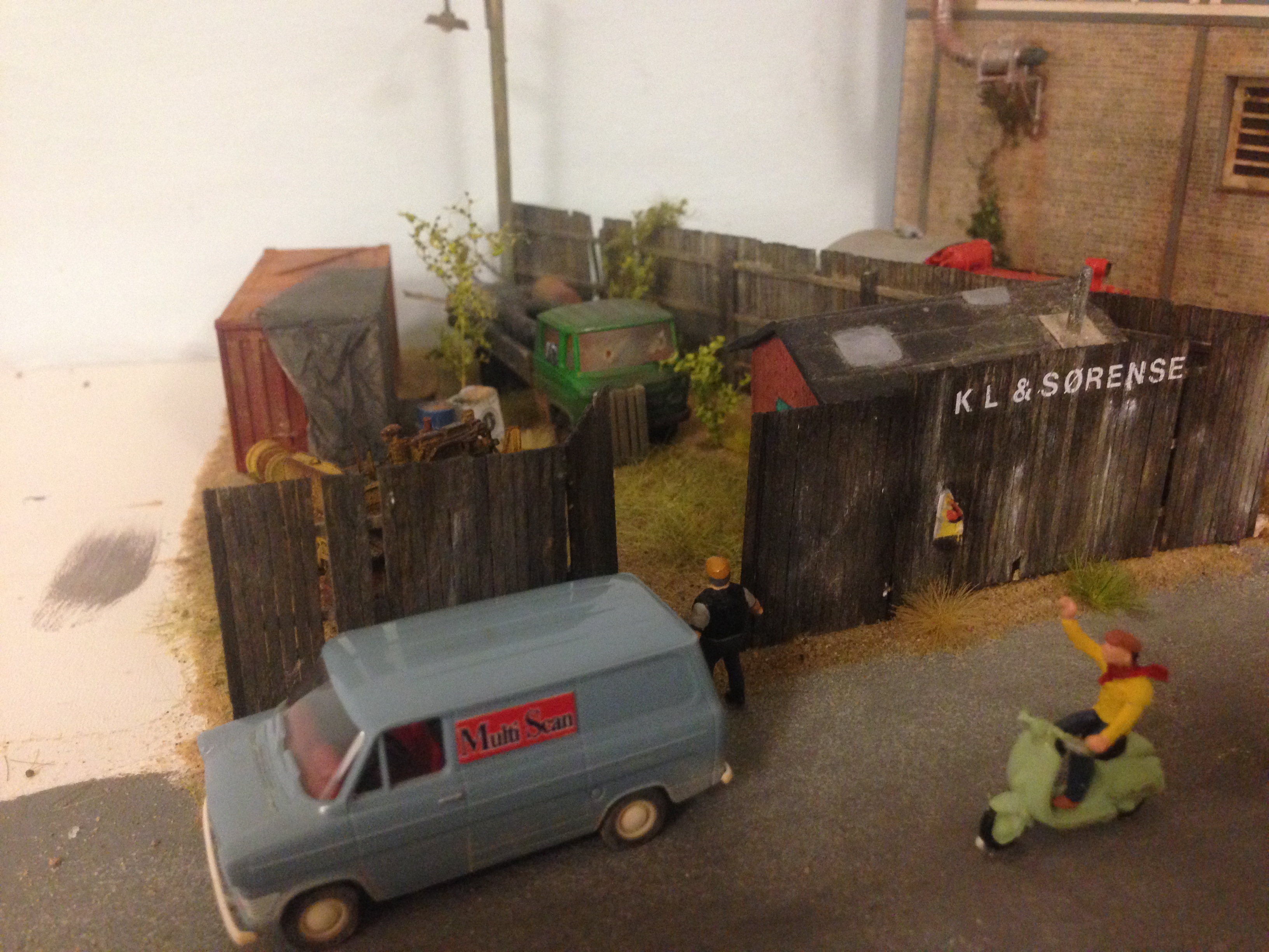

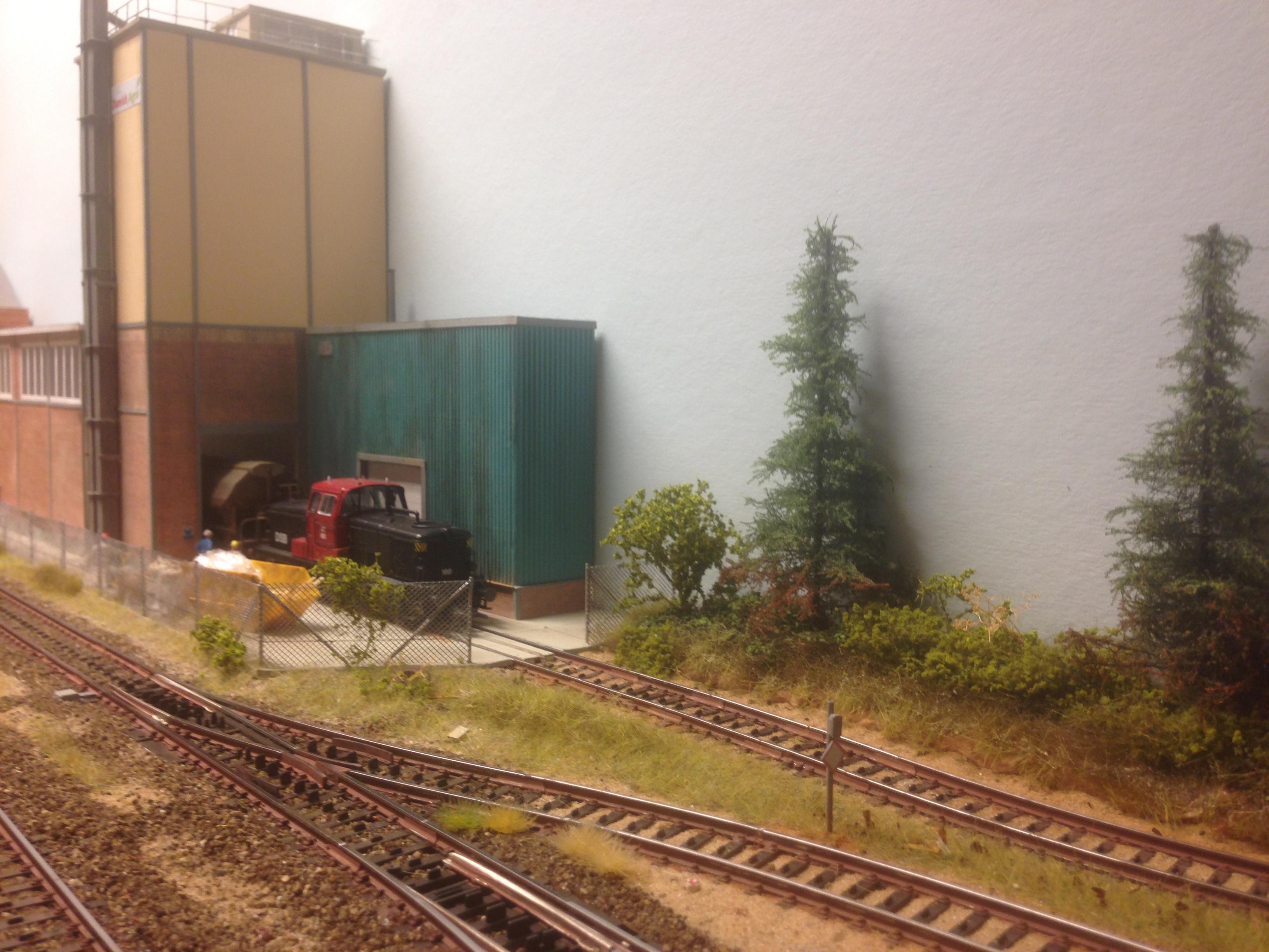

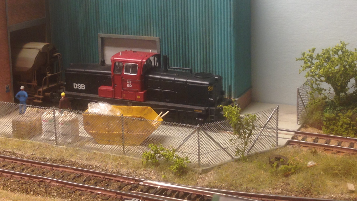

Hej så er første rangertræk inde på gødningsfabrikken.
Har fået plantet og sået græs rundt om, samt andre detaljer.

Virkelig fint Smile Så i färste omgang ikke den fine midterleder på betonfladen.
Jeg har samme dilemma omkring mit remise anlæg. Hvordan har du hæftet den til underlag og hvilket materiale har du lavet midterleder af ?
Hilsen Jan
1PTN
Ebeltoft
Indlæg: 243
Hej Jan.
Mellem skinneren har jeg lagt pap, som er skåret som om det er fliser. Som midterleder har jeg brugt en meget flad stykke messing, der står på højkant, som ligger mellem de to flise rækker, og som kun lige akkurat er lidt højre end fliserne. Der er loddet en ledning på messing skinnen som er skjult.

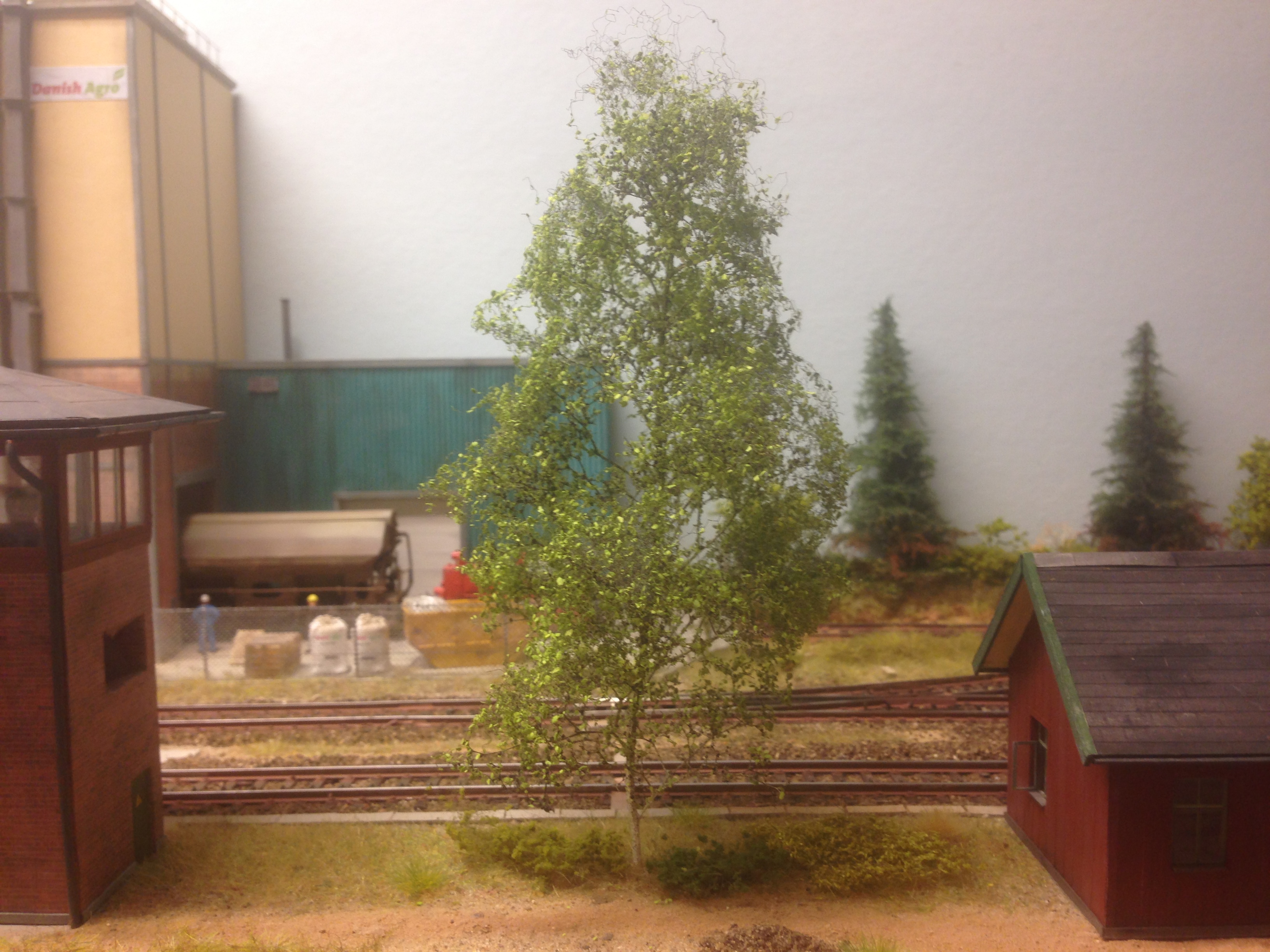

Hej fik lavet et birketræ i dag.

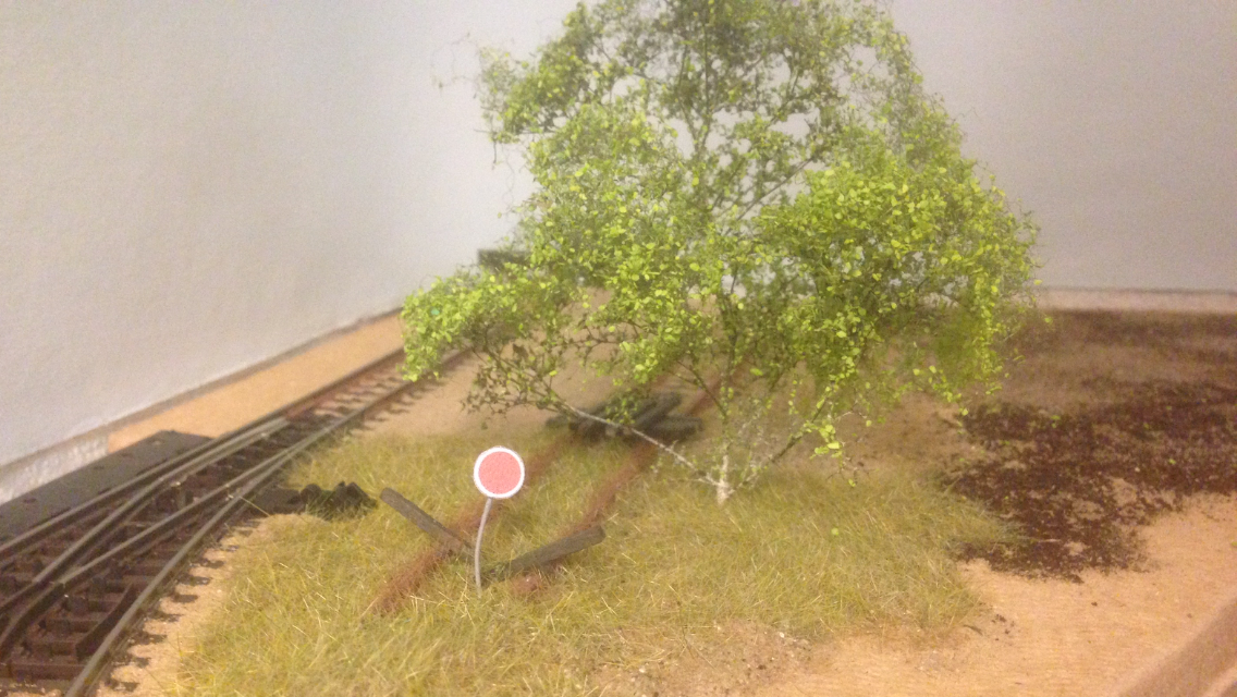

Der blev nedlagt et spor, selv på modelbanen går det ikke altid godt  Big smile
Indlæg: 2.833
Det er godt nok et pænt træ, så det må ikke fældes .......
Vi har et lignende i forhaven og det må jeg kæmpe for hvert år, for det vil hende, der passer haven, have væk !

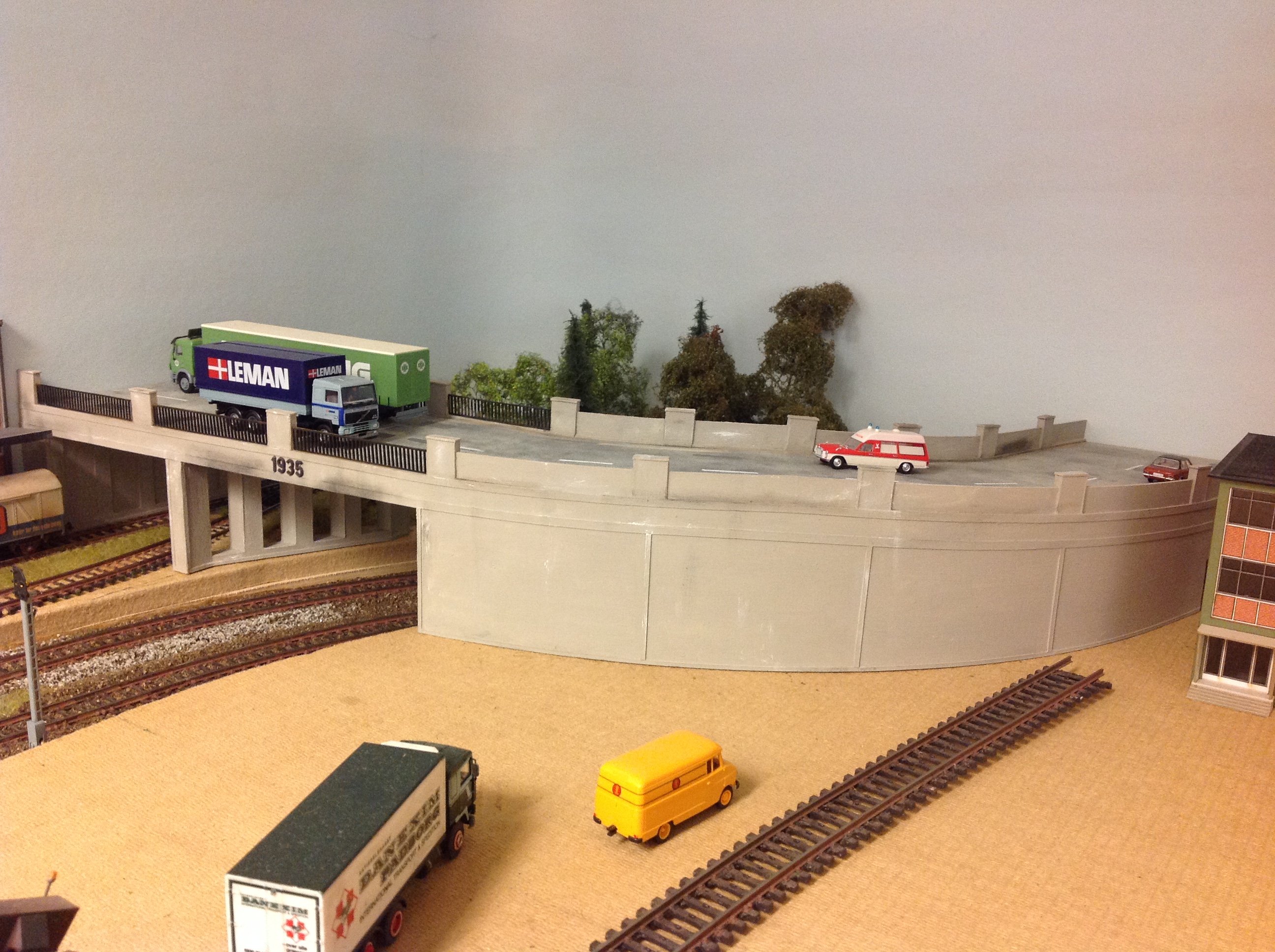

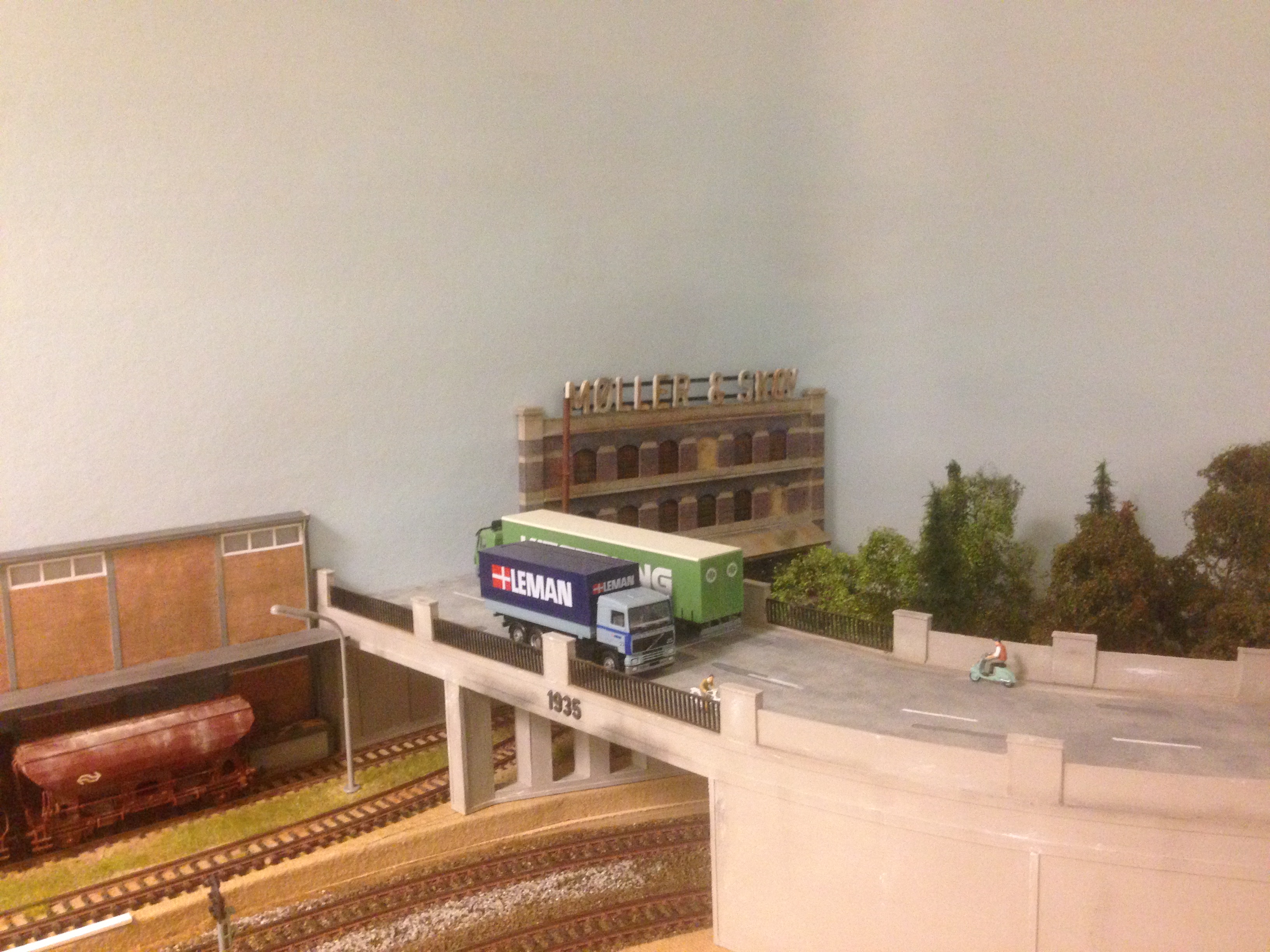

Prøve opstilling af en bro, mangler lidt hist og pist plus patinering.
Det ser sgu godt ud! Er din lagerbygning helt hjemmegjort, eller har du brugt noget Scalescenes?

Hej Peter
Den er hjemmegjort, det er mit FDB lager, (se lidt længere oppe), murstenspapiret er fra Scalesces.
Mvh Per

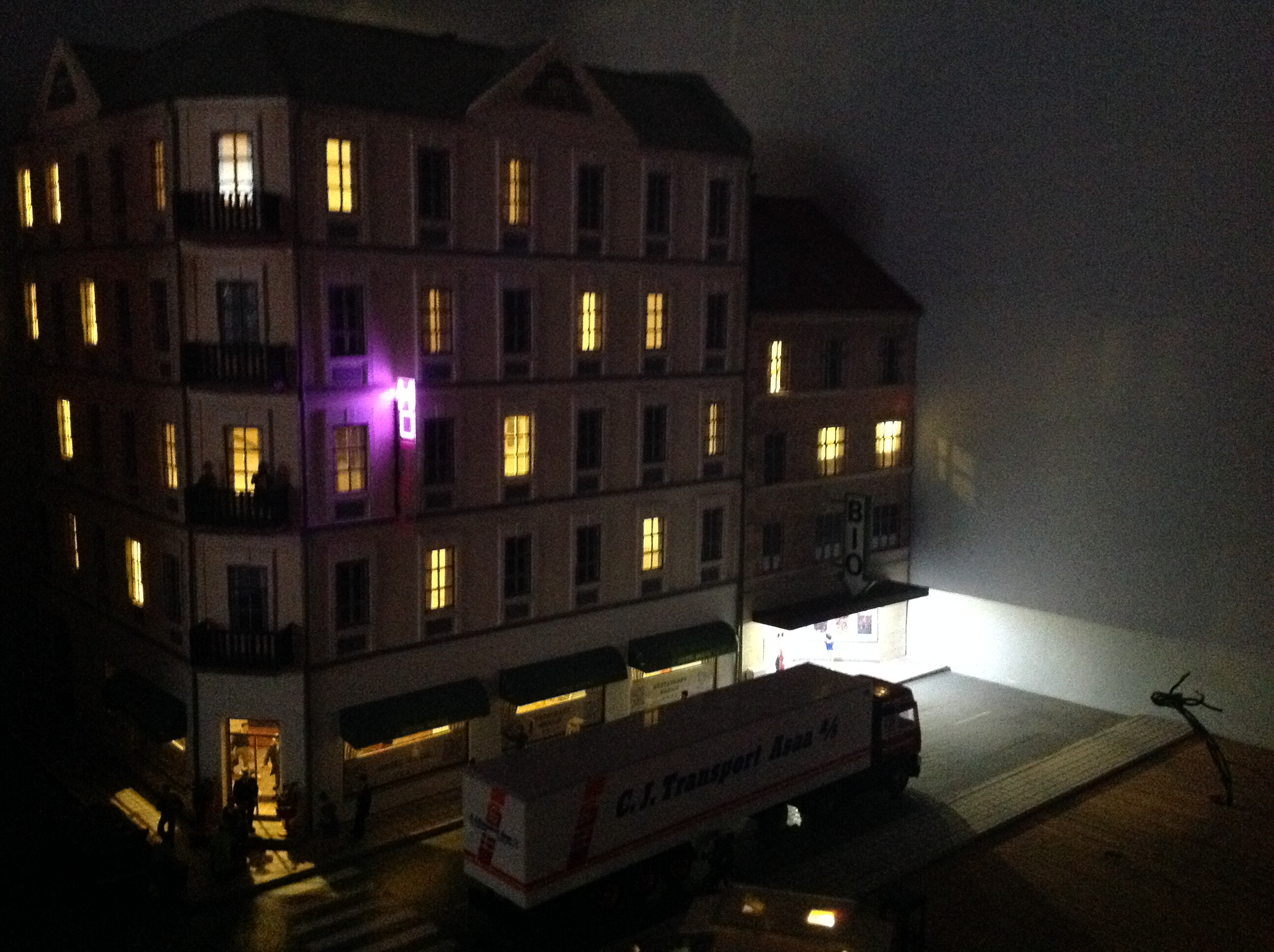

Jeg er gået igang med et nyt hus, det bliver til en biograf. Min forældre havde sådan en i firserne, jeg har kørt film fra jeg var omkring 7 til omkring 19 års alderen, men den blev lukket i slut firserne, det gjorde mange små biografer. Jeg har fundet plakater på nettet, som skal vise hvad de har på programmet, " Olsen Banden", "Kellys Helte", "Far Til Fire" samt en film med Dirch og måske også en sengekant film  Big smile
Den skal stå ved mit hotel ( se lidt højre oppe ) der er en tom grund.
1PTN
Ebeltoft
Indlæg: 243
Hej så er jeg nået lidt længere, der er kommet tag på, nu er jeg så gået igang med selve biografen, lige nu er det plakat rammerne  Big smile

Hej lige lidt nyt.
Så kom biografen på plads.

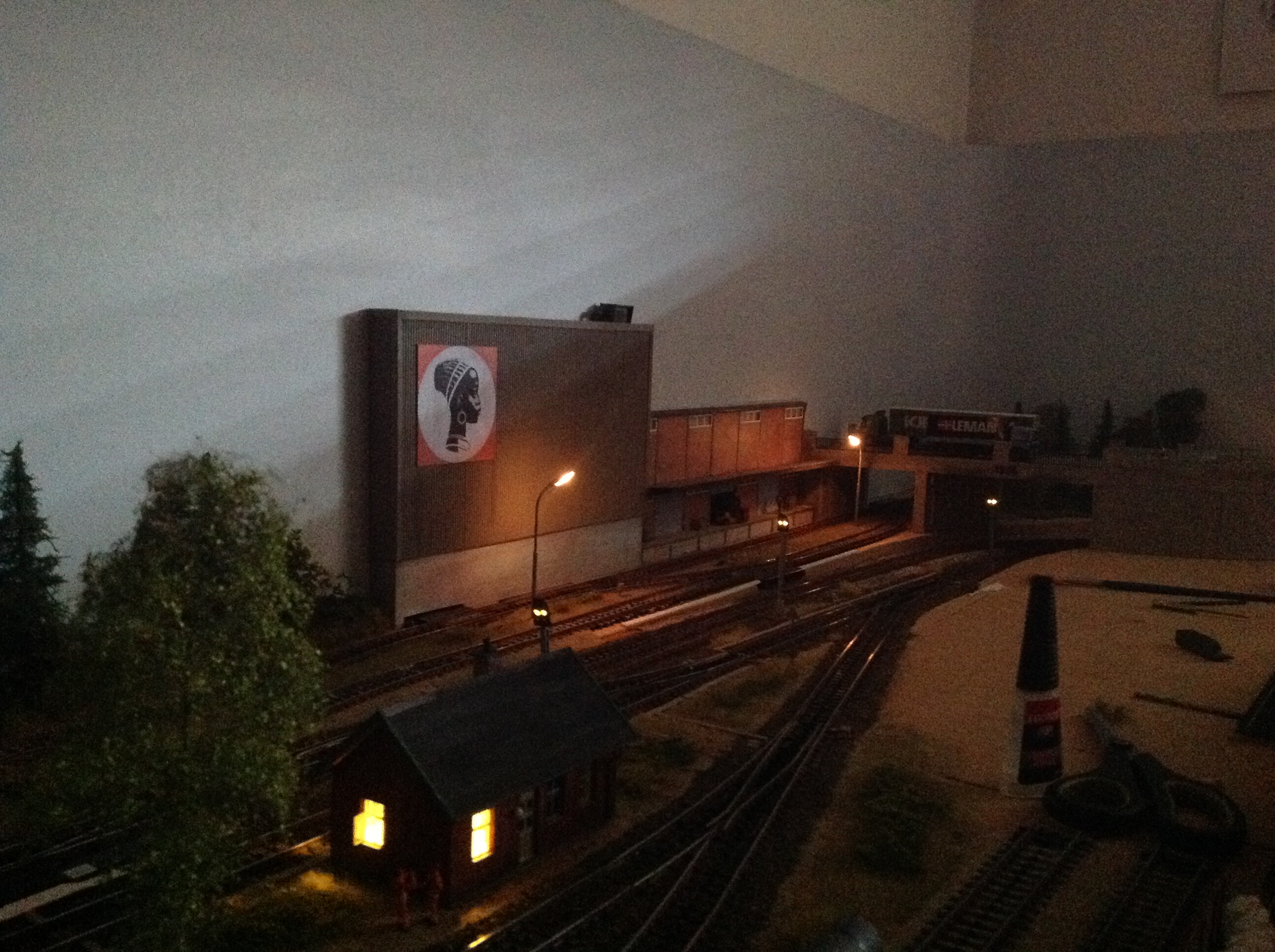

Har lavet lys her og der, men mit BIO skilt gik i stykker, så jeg må lave et nyt Smile, og jeg skal vist dæmpe loftslyset lidt.
God søndag
Like 4 kan lide
Ideen med biografen er super. Må jeg gætte: "Olsenbanden på Sporet" er på plakaten? Wink

Hej så kom der lys ved pakhuset

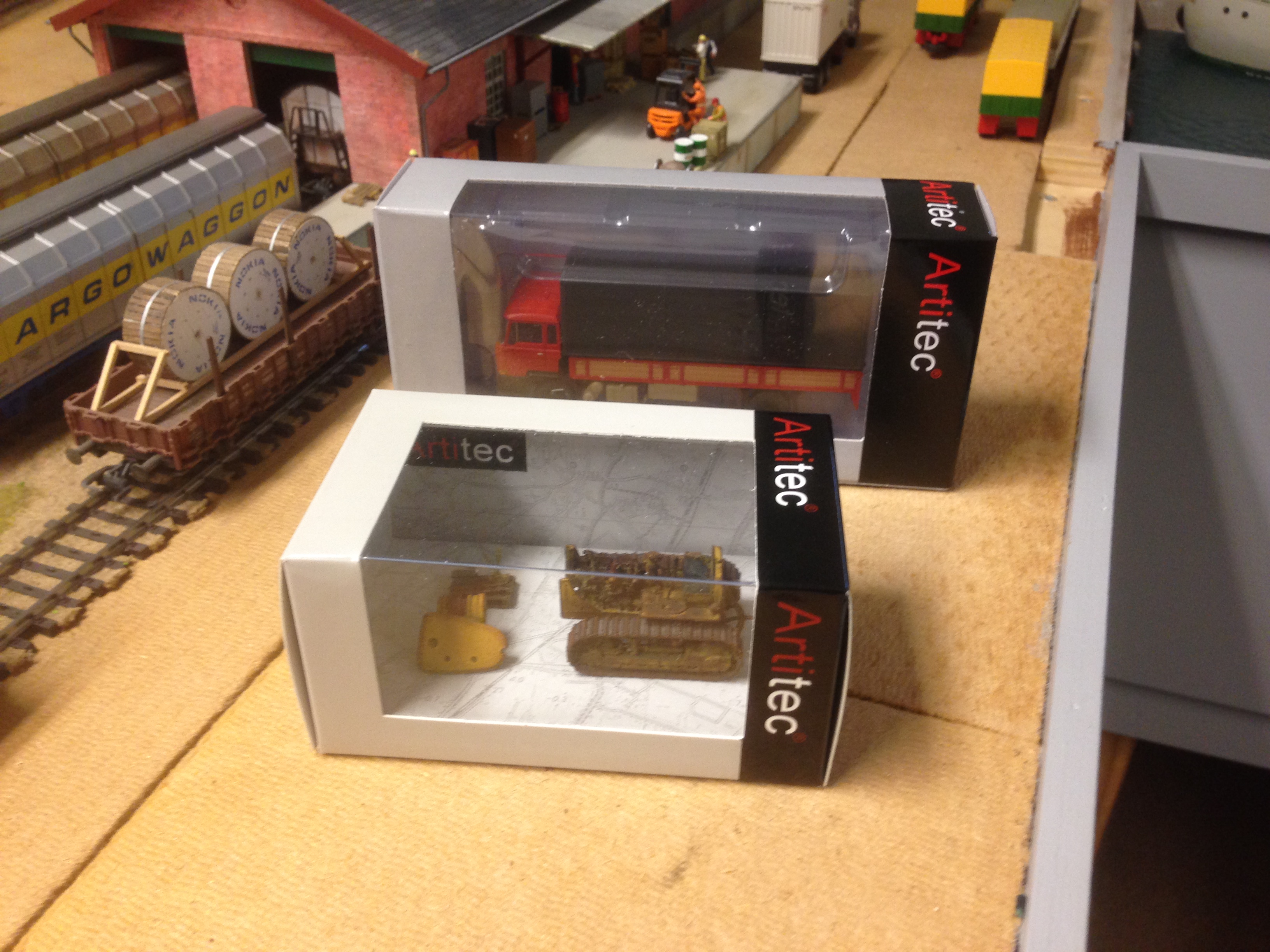

Købte lige et par fine ting fra Artitec

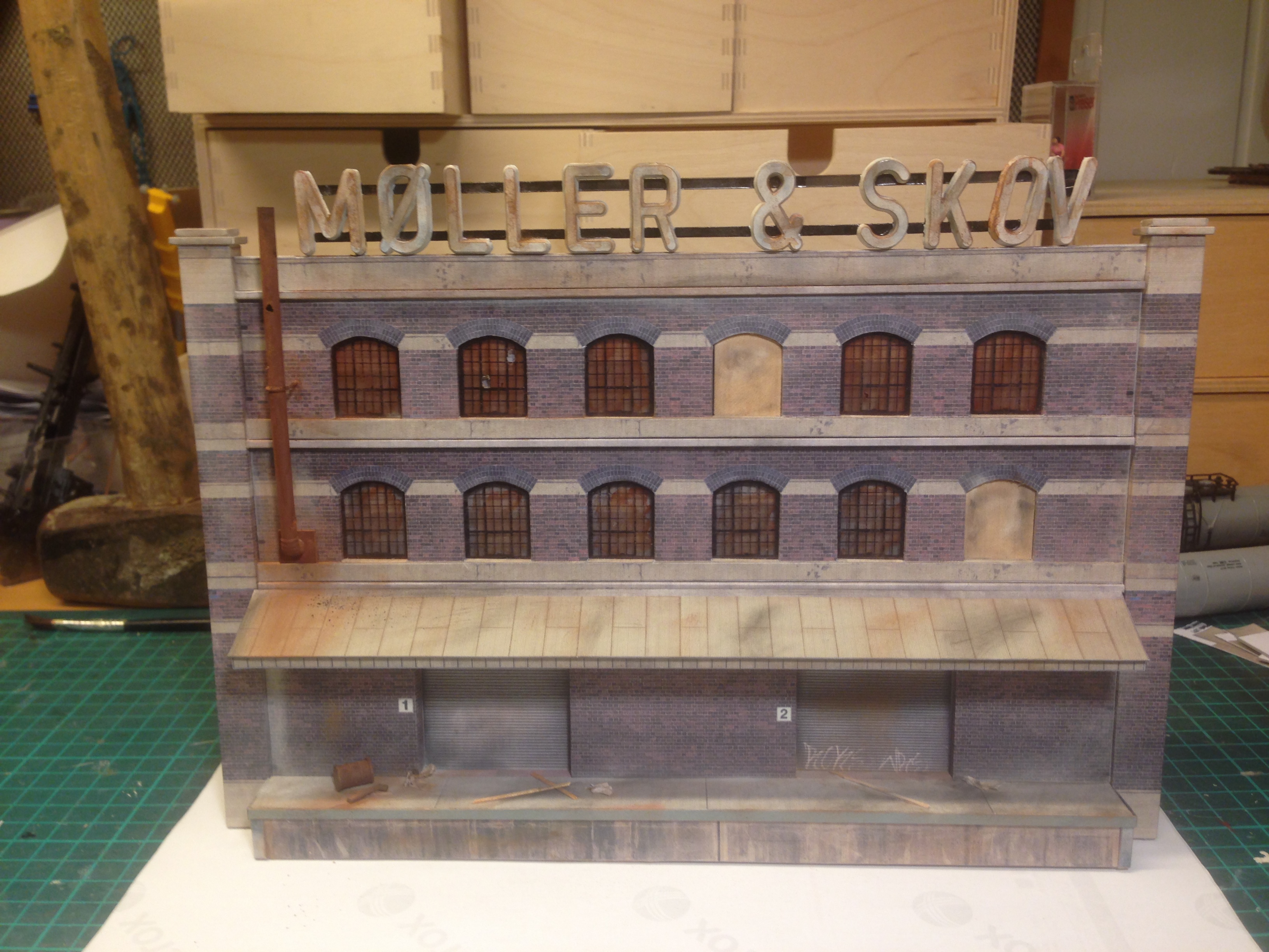

Hej her er lige et par foto af min fabrik, de forsvandt, da der var nedbrud på sporskiftet.
Det er en Scale Scenes model, som jeg har svinet og lavet et skilt på samt lidt andet, og lavet den som en lukket fabrik.

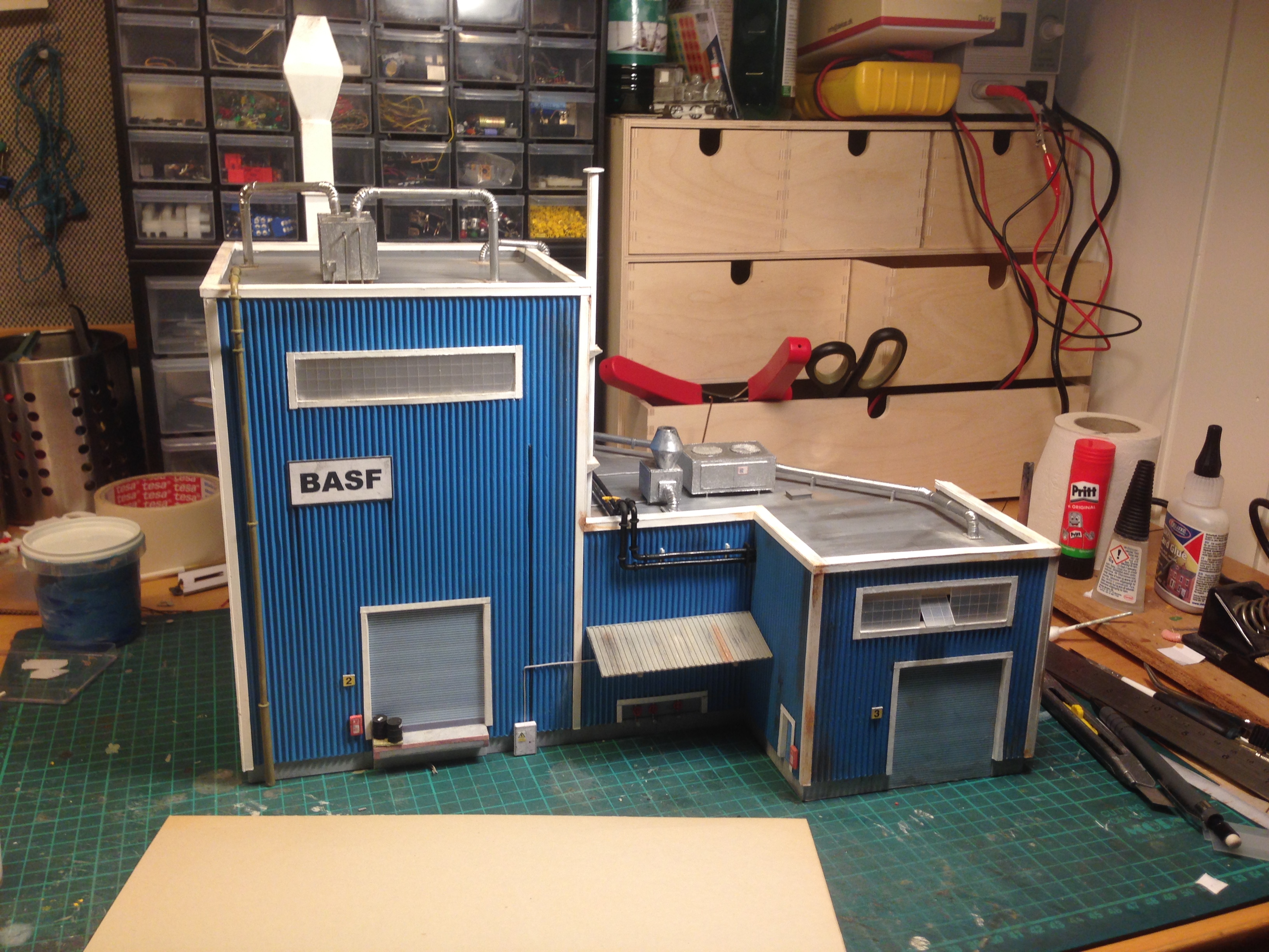

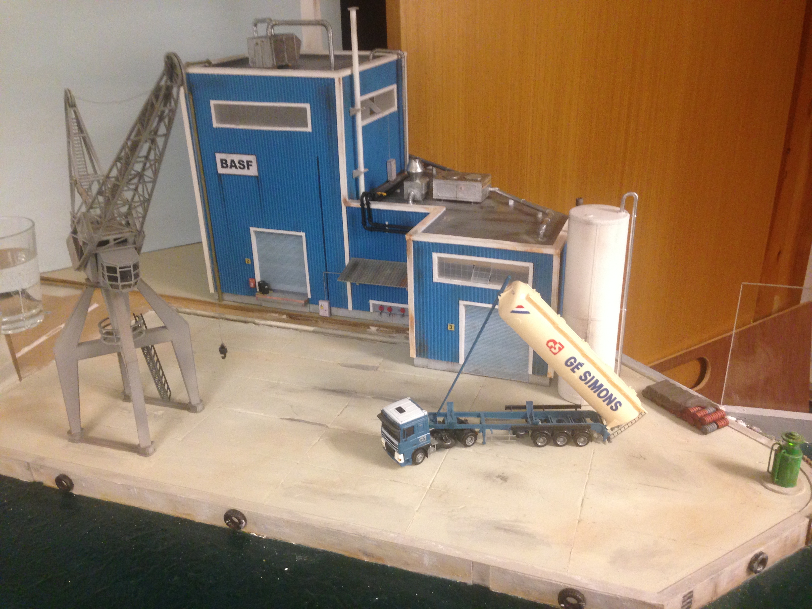

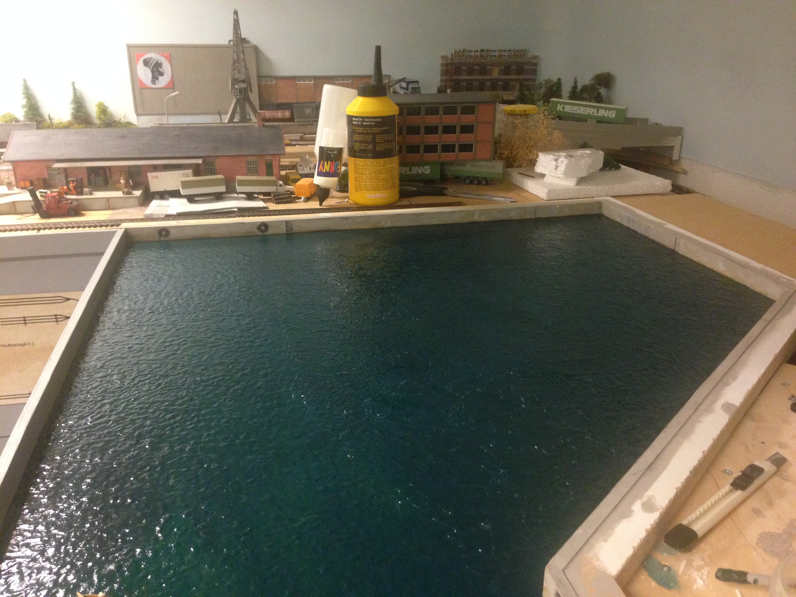

Har udvidet min havn, så jeg kan få plads til et skib mere.
Har lavet en BASF fabrik til min havn.
Prøve opstilling på havnen

Har været igang med en fabrik til min havn, hvor jeg havde et dumt hjørne ????

Du skrev for nogle måneder siden, at dit BIO skilt gik i stykker og du måtte lave et nyt. Hvordan fremstillede du et nyt ??
Je har også et skilt, hvor tyringen er kortsluttet, men vil gerne lave et nyt skilt.
Mvh. Henrik
Henrik D.
1PTN
Ebeltoft
Indlæg: 243
Hej Henrik
Skiltet er lavet med to dioder indvendig, så de skulle skiftes, da de blev kortsluttet. Jeg har ikke nogen form for styring på, bare fast lys ????
Mvh Per

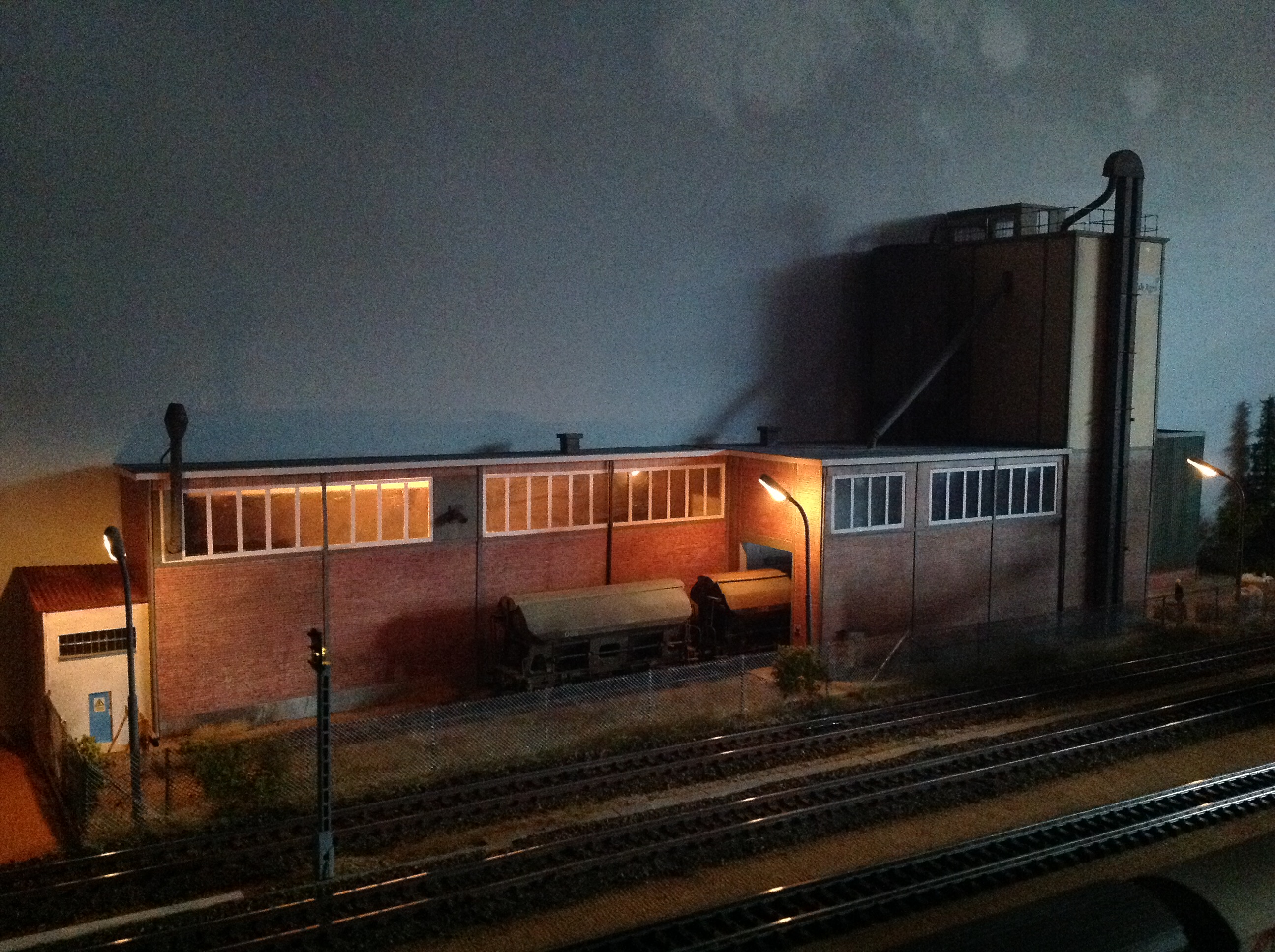

Hej så kom min fabrik på plads i hjørnet, og min søndag gik med detaljer rundt om. God søndag til alle.
Mvh Per

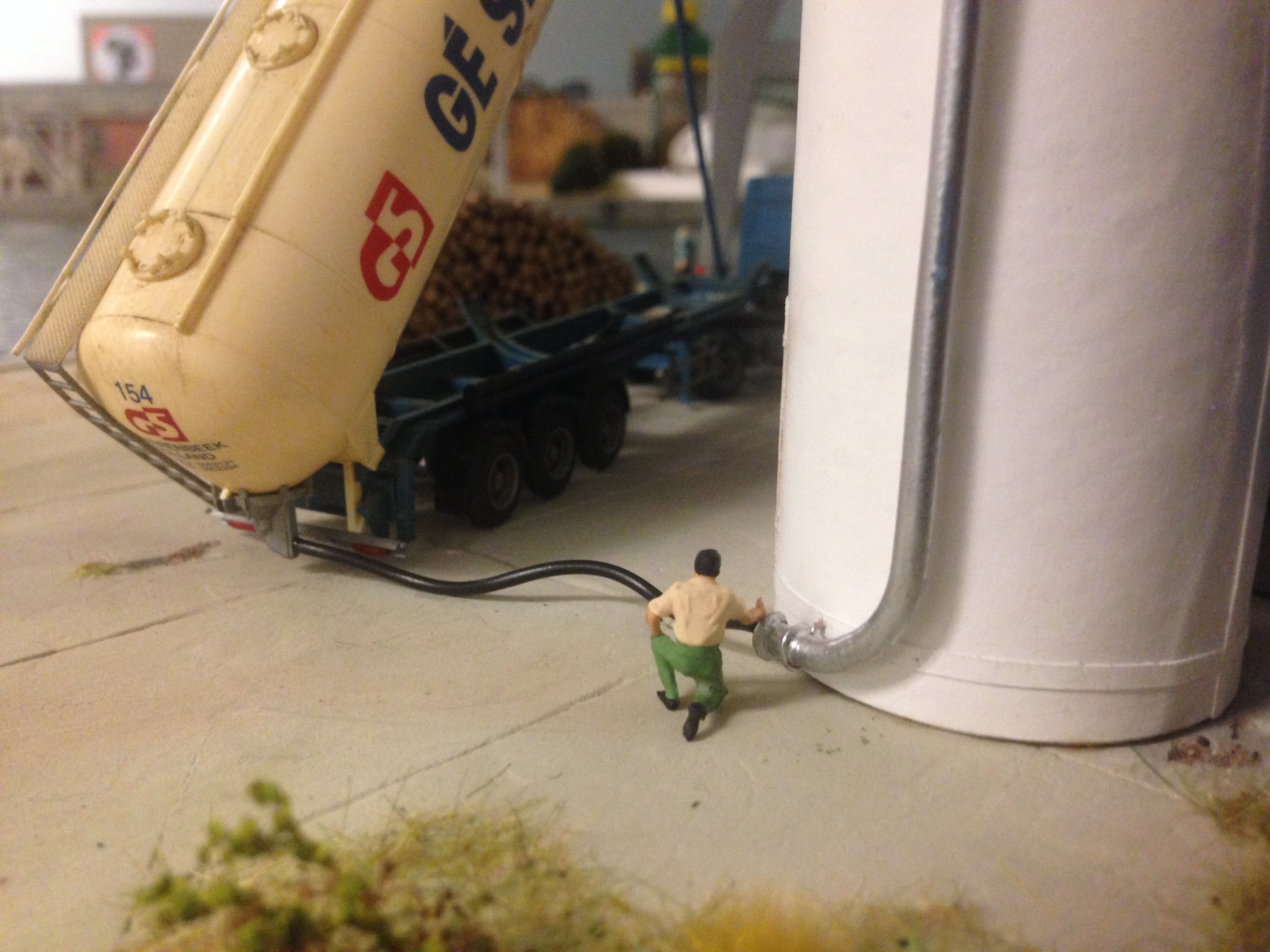

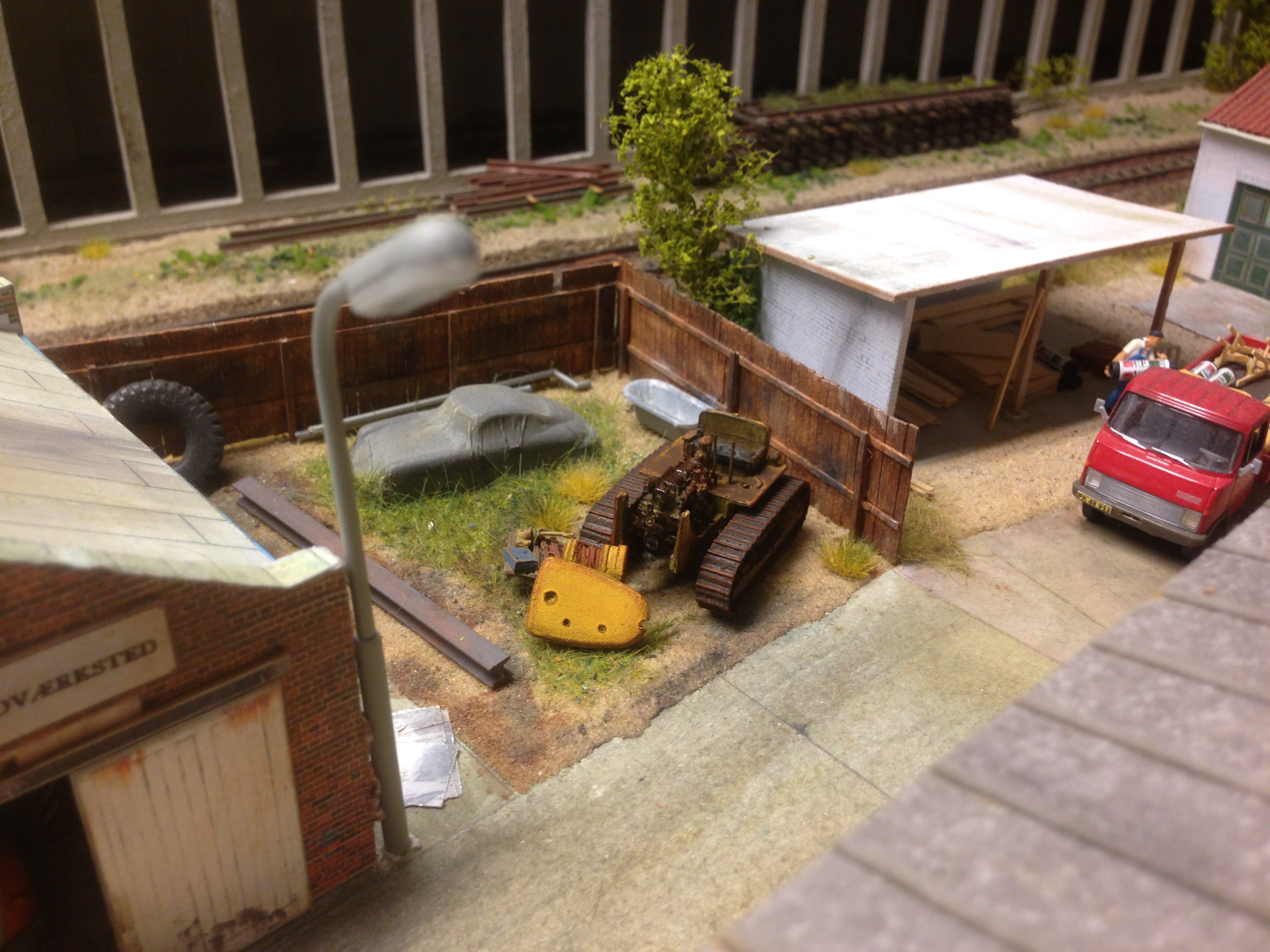

Fik lige lavet lidt detaljer på havnen.

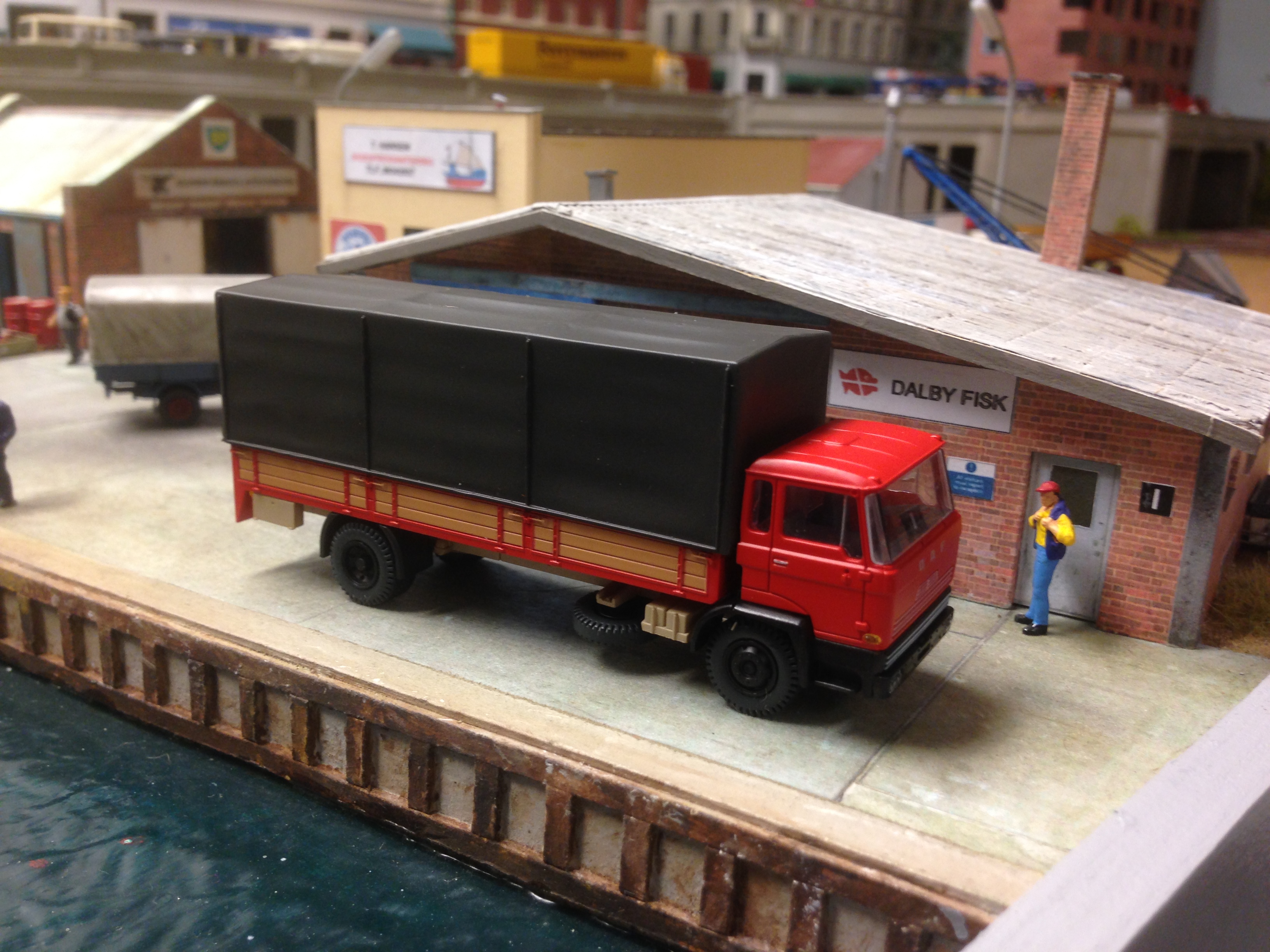

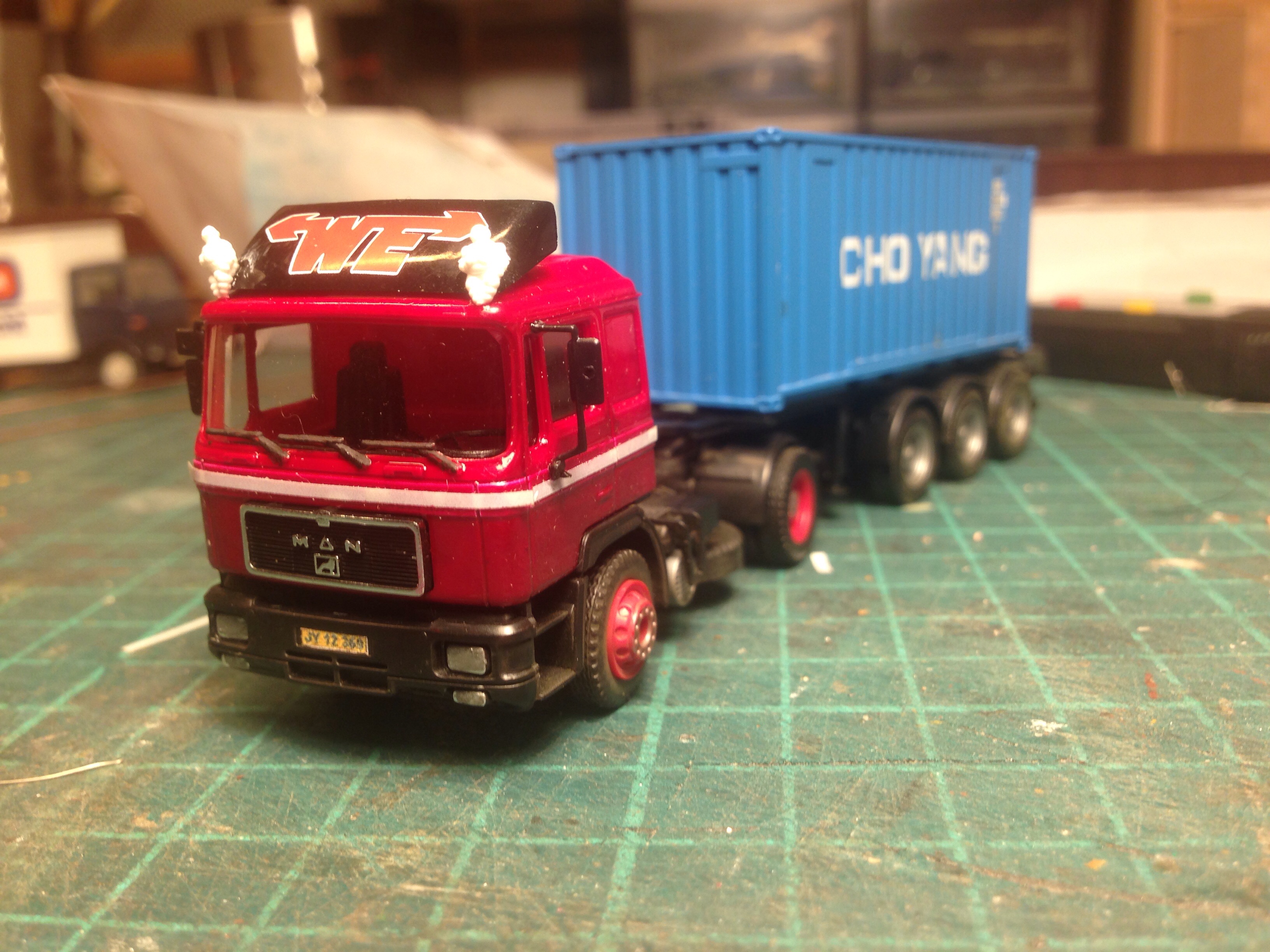

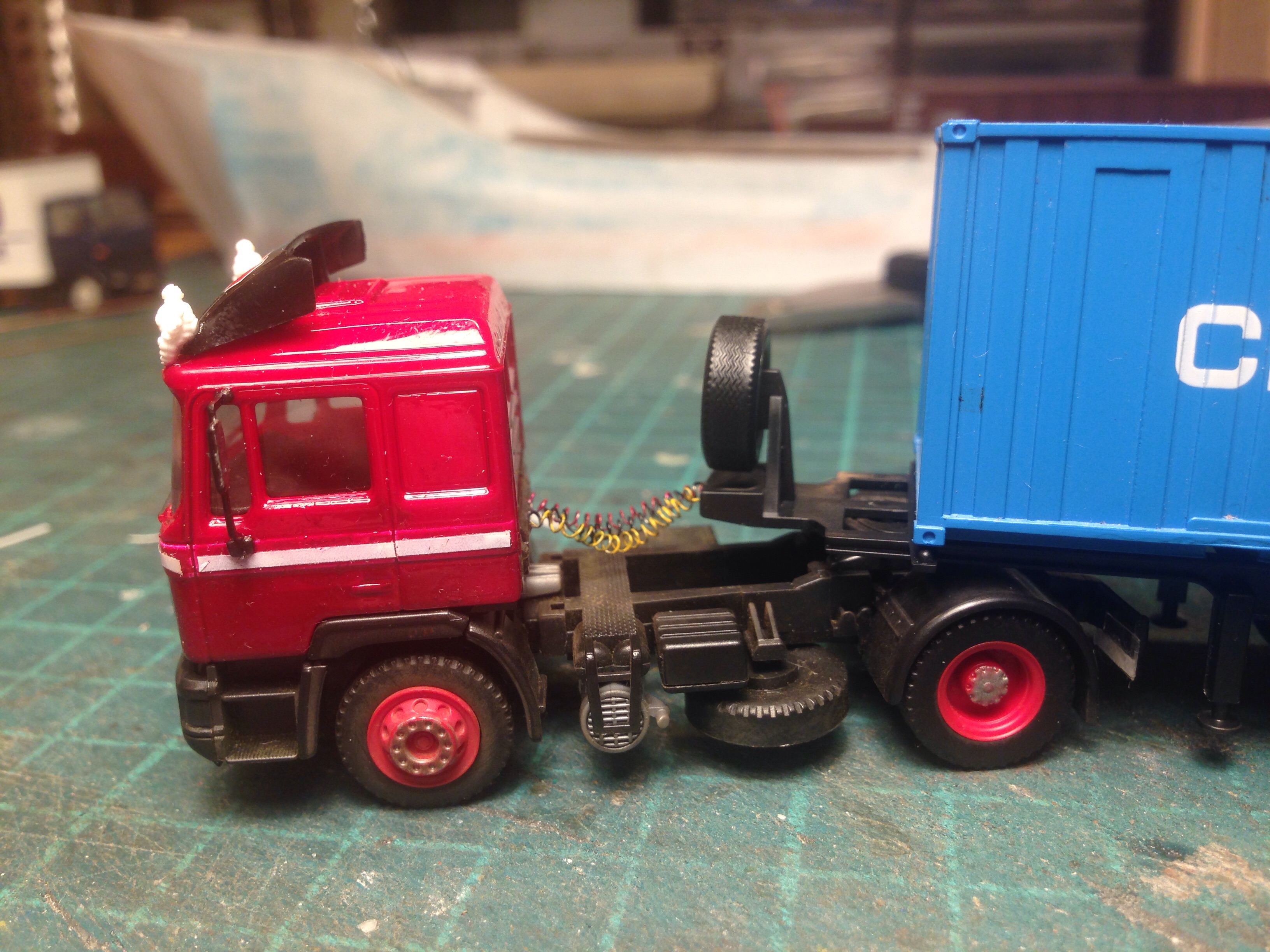

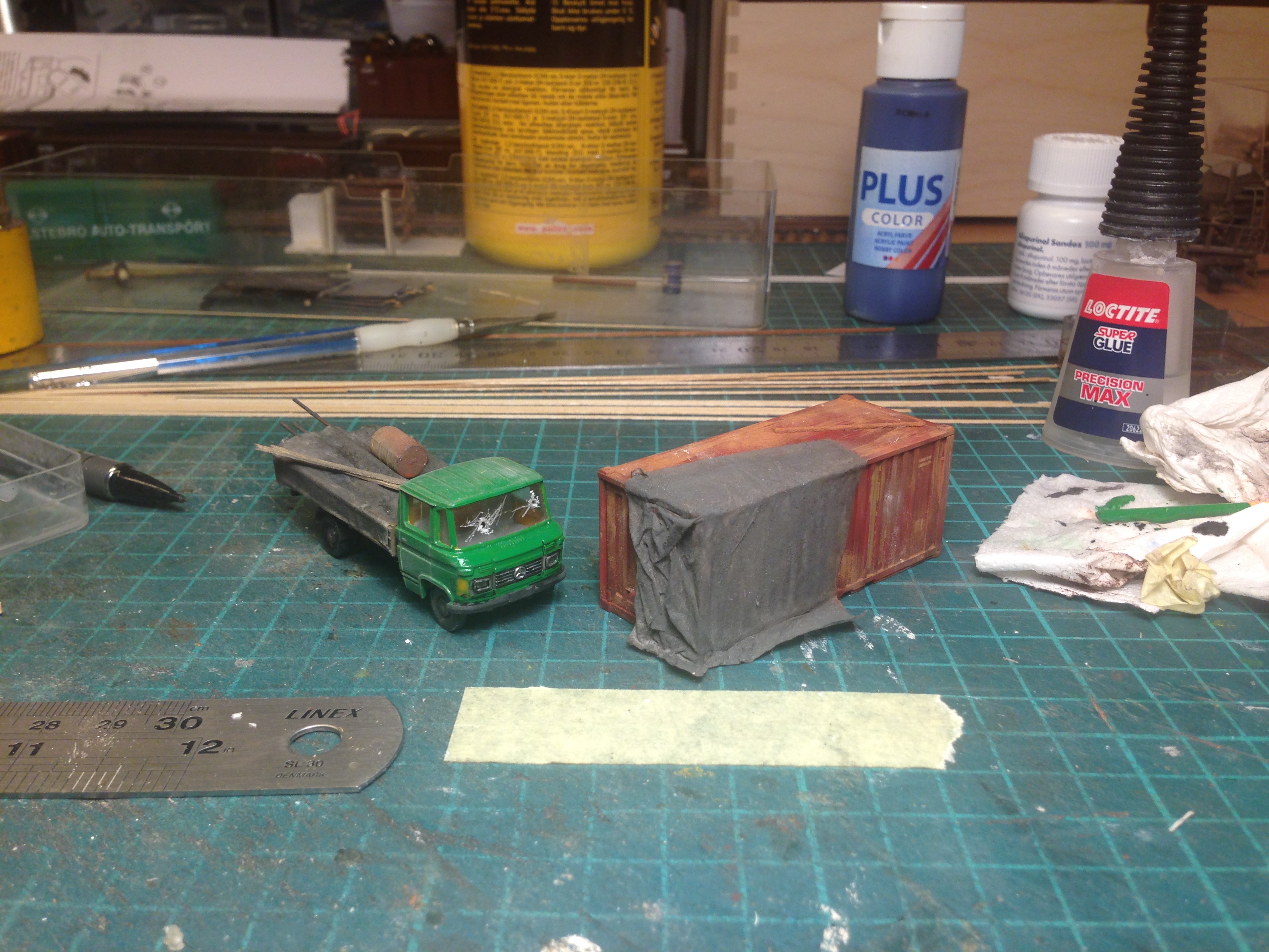

Hej min søndag gik med at lave lidt detaljer på en lastbil. lidt maling hist og pist, slanger, nummerplade og lidt patinering, de par ting gør meget.  Big smile
Indlæg: 2.833
Hvor godt, at du gider og tager tid til give os andre inspiration, så tak for det .............

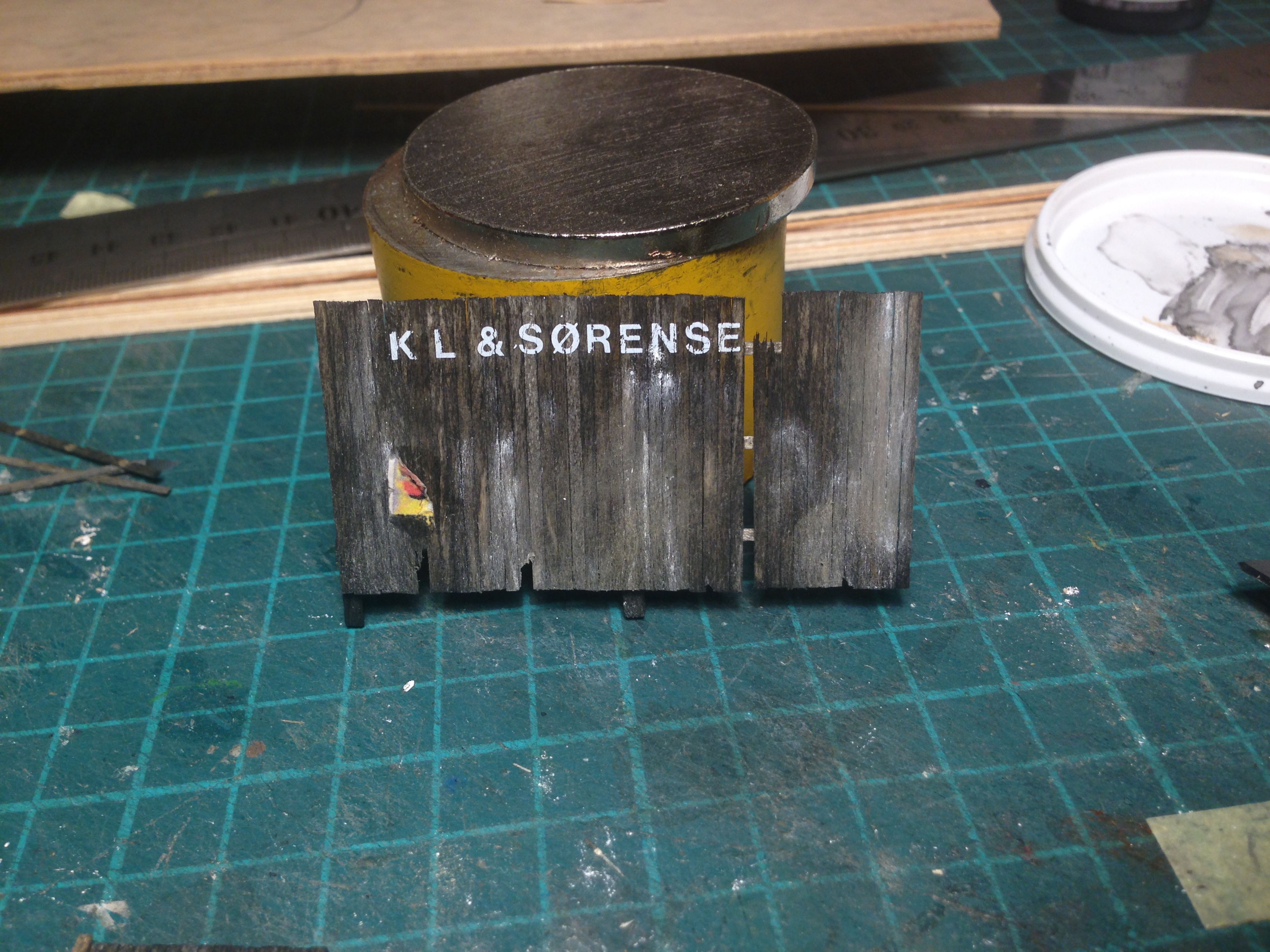

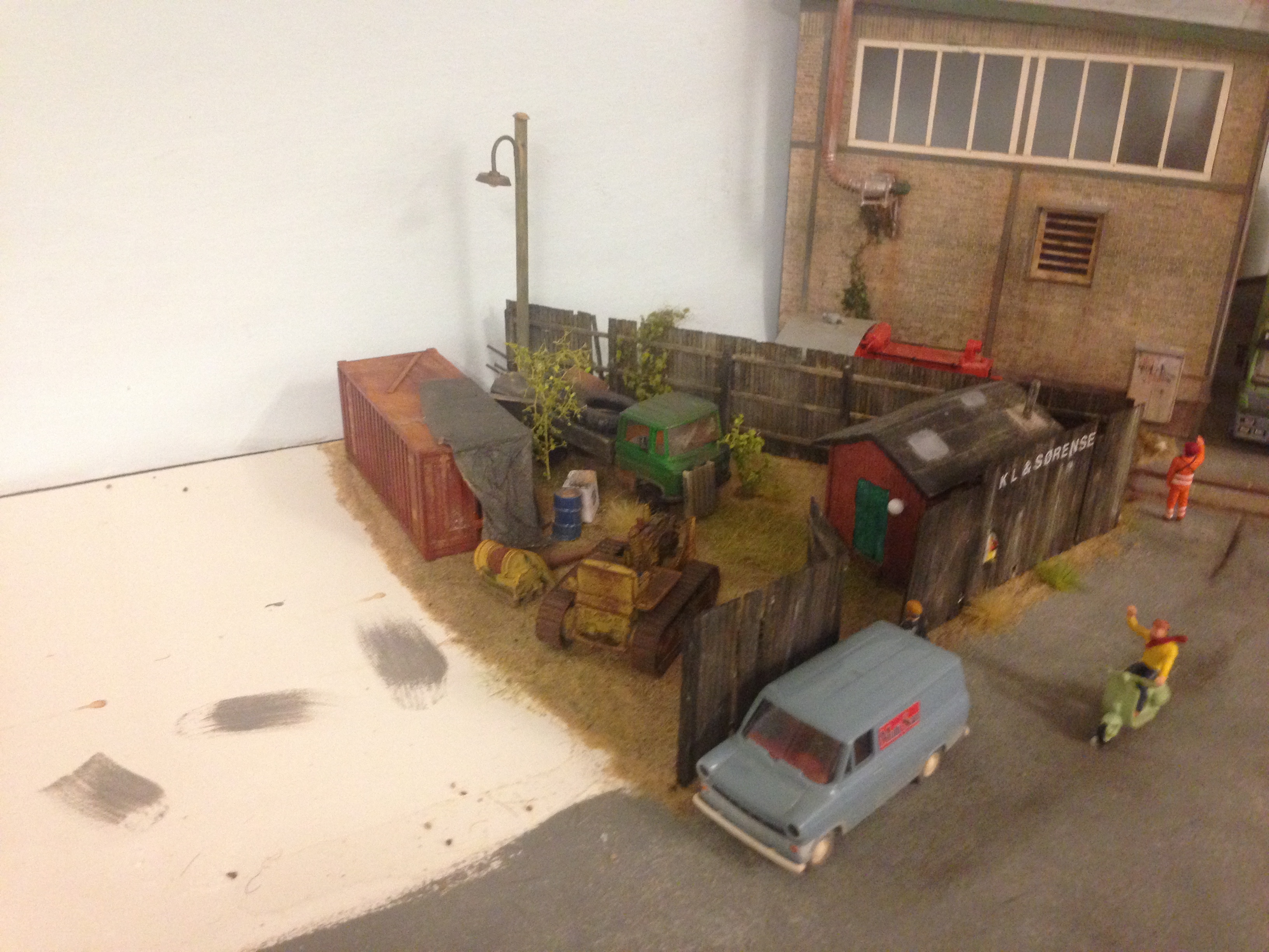

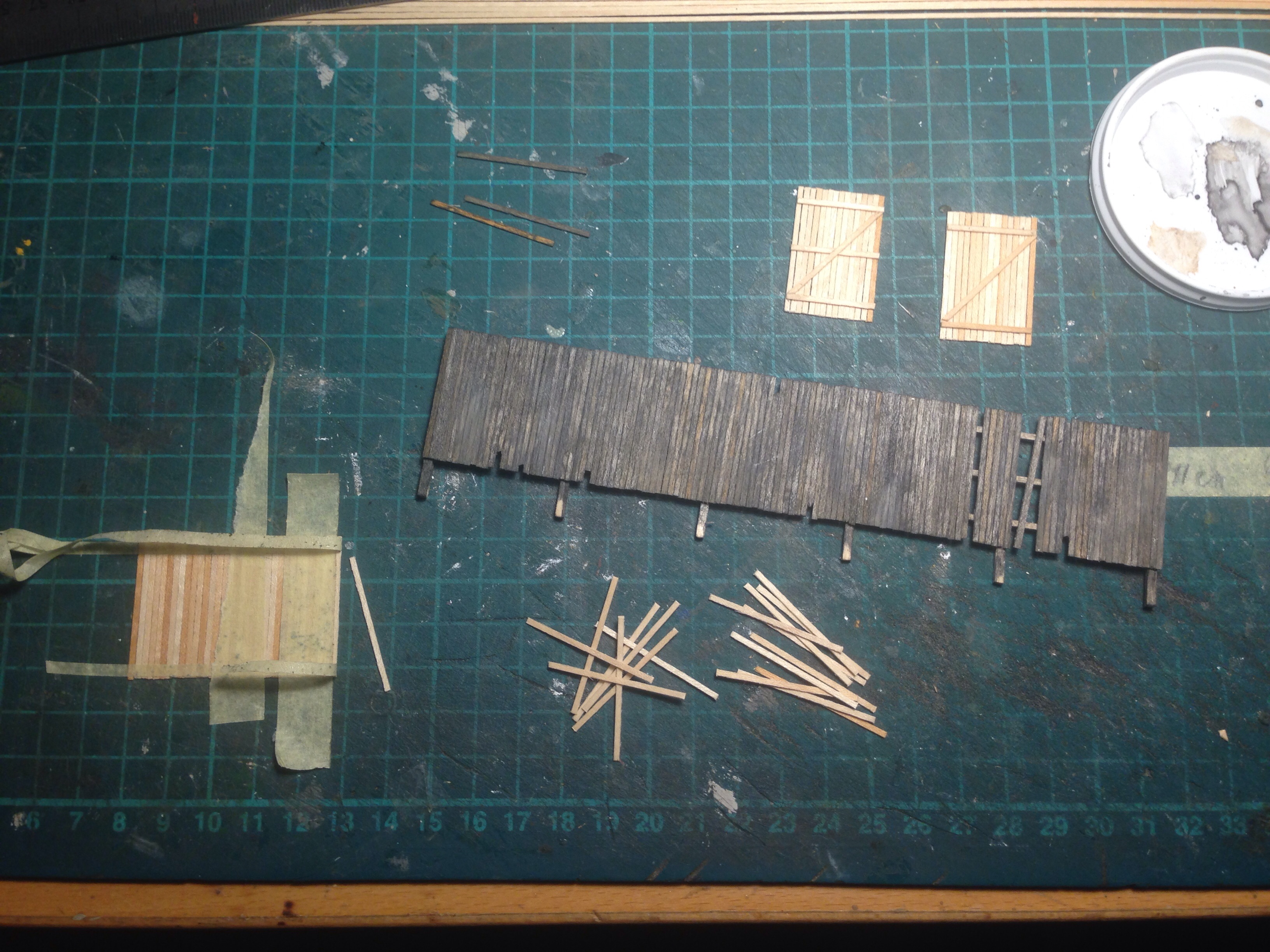

Hej så er det igen vejr til modeltog  Big smile Jeg er ved at lave et plankeværk, som skal være rundt om en produkthandler på havnen.
God tirsdag aften
Indlæg: 2.833

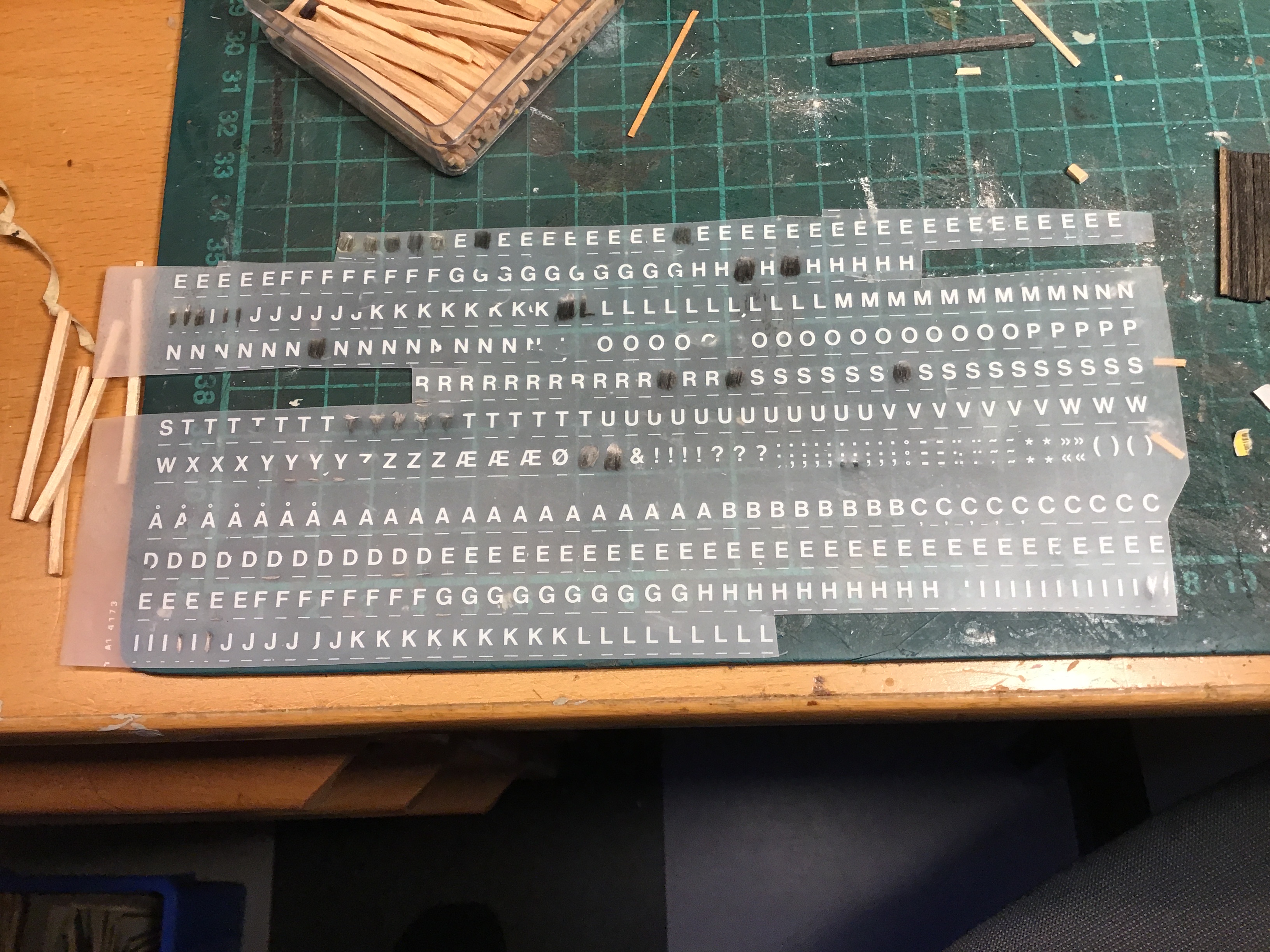

Fin skrift, vil du fortælle, hvad du bruger ?
1PTN
Ebeltoft
Indlæg: 243
Hej Jørgen.
Jeg bruger nogen fra et ark, den slags hvor man bruger en blyant på modsatte side, for at overføre dem. De skal lige have lak, ellers går de nemt af. Men de er rigtig tynde, så de er fine til den slags.
Mvh Per

Er ved at lave ting, som skal stå og rode på mine produkthandel, bag plankeværket.
1PTN
Ebeltoft
Indlæg: 243
Hej så er rodet på plads, og "Bøffen" er på vej  Big smile
Til venstre kommer der en betonmur.

Hej jeg er gået igang med en DLG lagerhal til min havn, de står mange steder. Min bliver bliver kun 20 cm dyb, som er ca 17 meter. Jeg skal bruge den ind mod væggen som kulisse. God søndag
