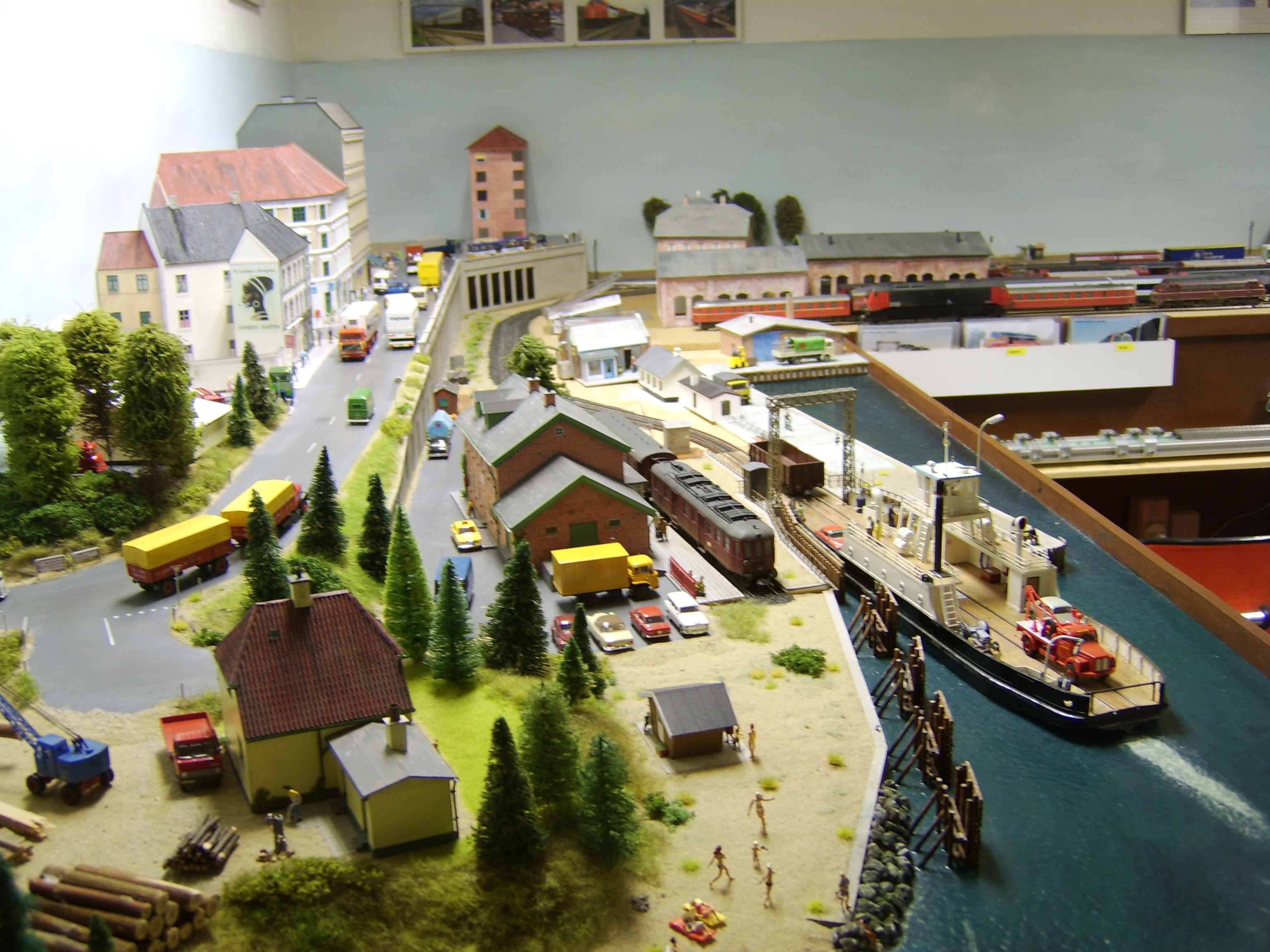

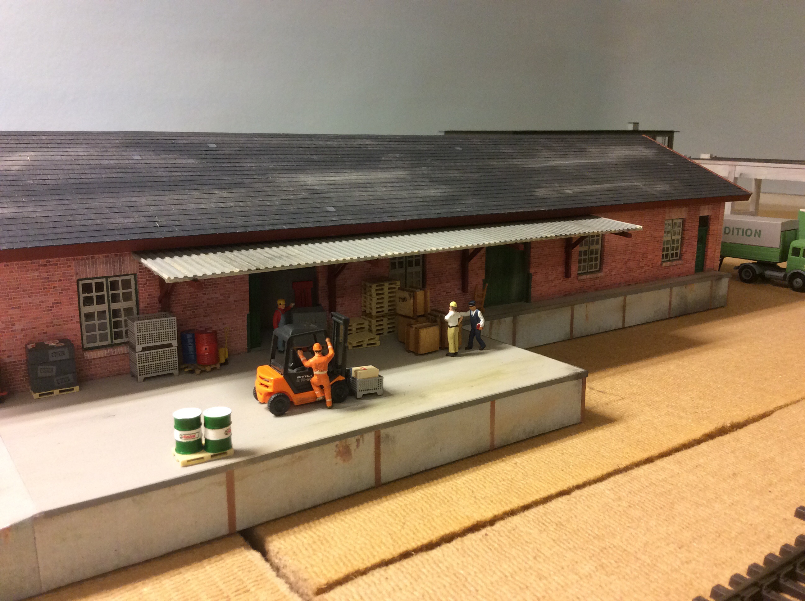

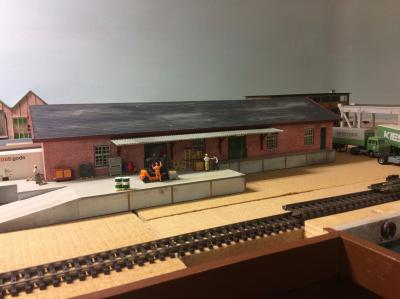

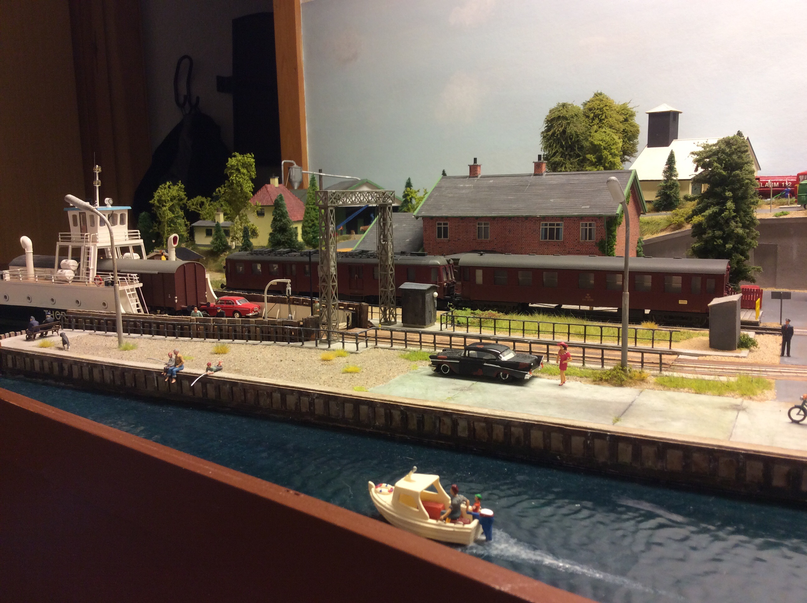

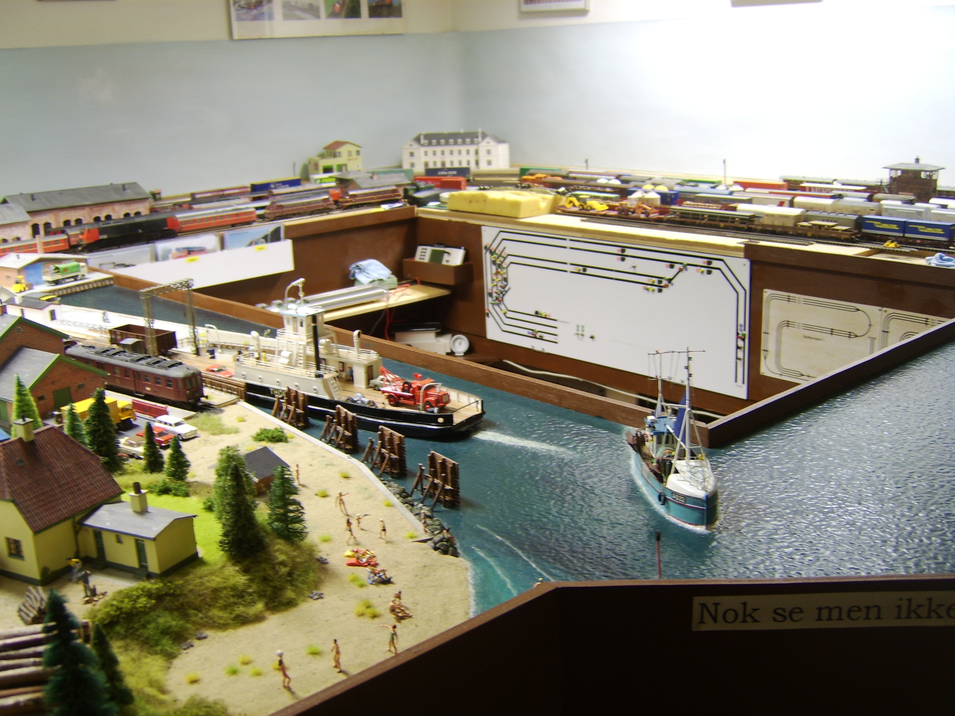

Hej så fik jeg taget mig sammen, der er jo flere der har spurgt efter layout og billeder af banen.
BilledeBilledeBillede
Mit rum er ikke så stort, så jeg har valgt at kører langs vægen og stå i midten, så kan jeg også nå ind over det hele.
Jeg har valgt at bygge det som en by, da der ikke er plads til flere stationer, for de vil blive meget lille, så giver heller ikke rigtig plads til at kører punkt til punkt, som ellers kan være fint, men som igen efter min mening, kræver man er mindst to til at kører. Der er heller ikke rigtig plads til lange strækninger, som jeg eller godt kan lide. Men så er der plads til havne og masser af mugligheder til at rangere. Man kan faktisk sige den minder lidt om Vejle station, den runder på samme måde, den har havnespor og et mindre ranger område.
Under banen er der 2 skjulte stationer, med 6 spor på hver, så der er 14 tog ud på banen og kører. To hovedspor på stationen kører automatisk, mens et andet kan kobles til og fra automatiken, det bruges til overhaling. Havnebanen både ned til færgen og til den anden havn, skal betjenes manuelt, men dog efter signaler der kan stilles, hvis sikringsanlæget tillader det Wink
Så mens jeg kører manuelt rundt på stationen, så kører automatiken tog på de to hovedspor, for så er der liv på min bane, mens jeg gør et nyt godstog klar f.eks og ranger det ind på stationen, trykker på en knap ved spor 3 eller 4, så bliver det automatisk sat ind i kørsel på de to hovedspor, hvor jeg så kan bestille et andet godstog ud osv.
Min styring er en PLC, den har ikke lavet en eneste fejl i de 5 år jeg har kørt med den, kun dem jeg selv har lavet Big smile
Jeg har ikke haft et eneste tog, som er kørt ind i et andet, selv når en vogn har koblet af på det skjulte og ikke kommer med ud, så frigives det spor hvor den står i ikke, så går det hele stille og roligt i stå, så må jeg ind og fjene vognen og så begynder det hele at rulle igen  Smile
Jeg har vedhæftet tegninger over de tre stationer, men selve stationen er ikke tegnet helt færdig.

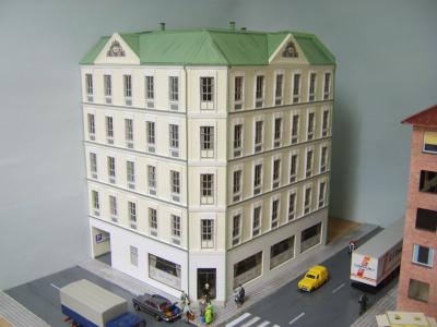

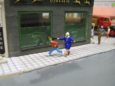

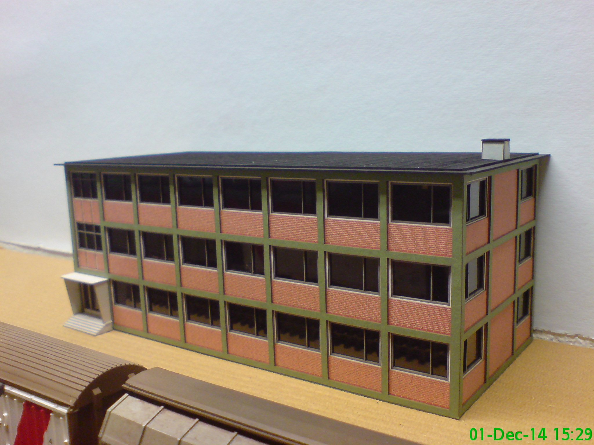

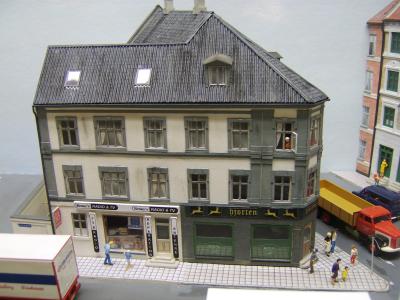

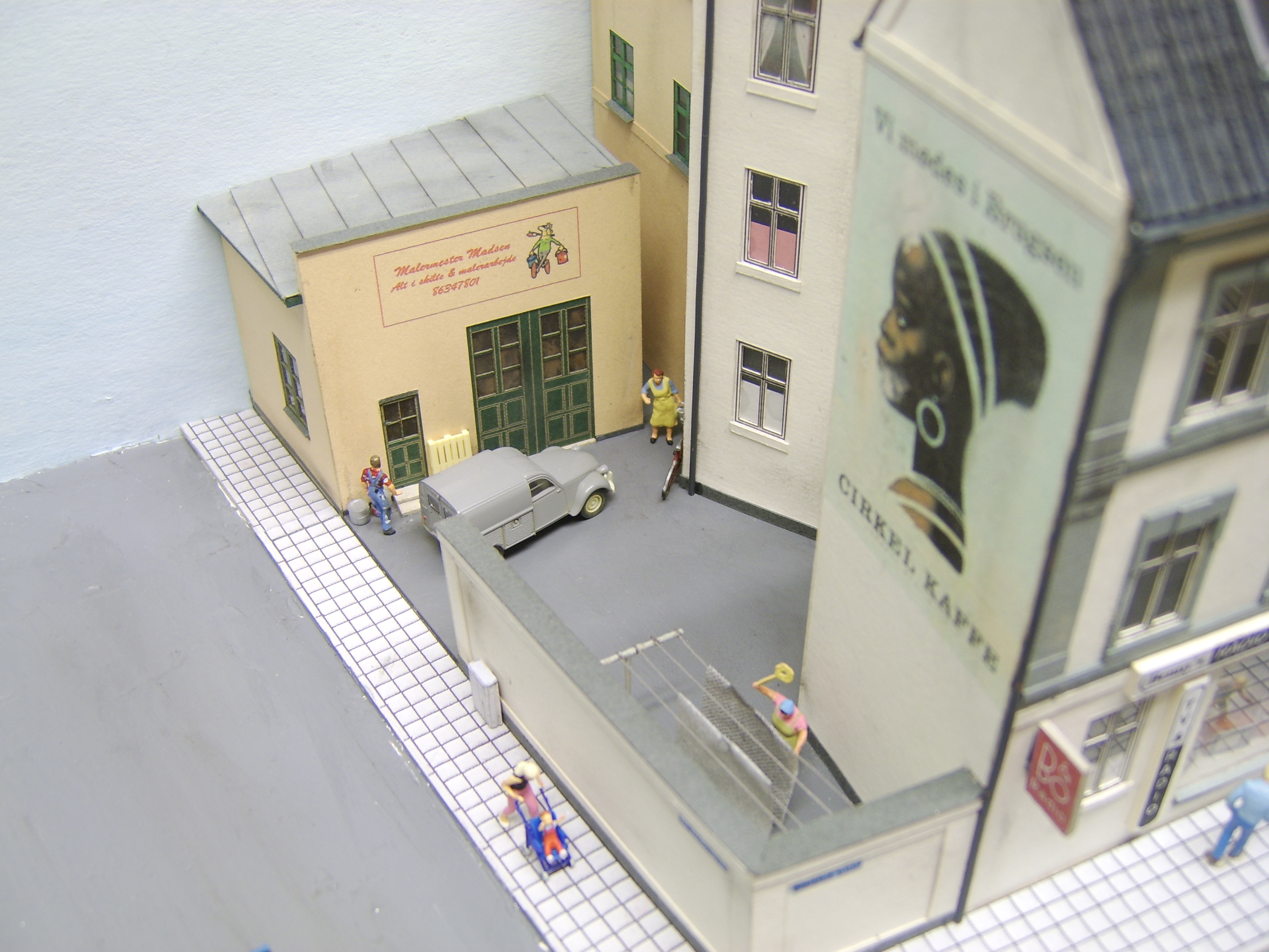

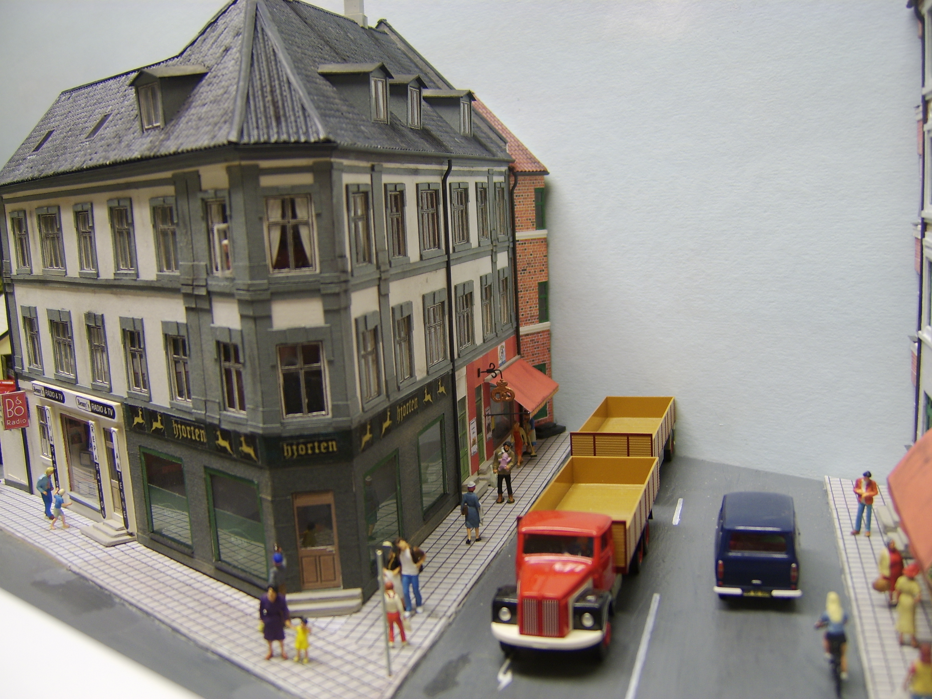

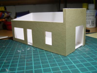

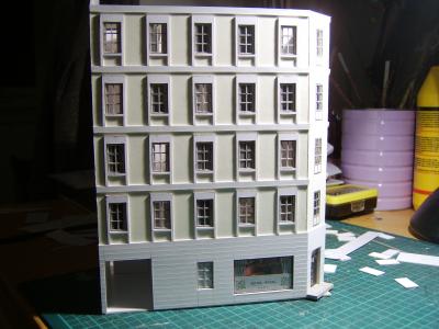

Nå så blev jeg helt færdig med min bygning. Der er kommet tag på, der er kommet lidt liv i gården og de sidste små detaljer er lavet
Der er kommet en bodega "Hjorten" ved siden af radioforhandleren, jeg har kigget på den der er i Århus.
På den anden side er der flyttet en bager ind.  Wink
Indlæg: 4.369
Hov - den havde jeg ikke lige set komme: Hjørnet af Vesterbrogade og Hjortensgade - hvilket forhold har du til Århus?

Ah - jamen så kan det være, du vil vide lidt mere om bygningen?
Tilbage i 60erne var der bank, hvor Hjorten er nu: Landmandsbanken, for at være mere præcis. Begge mine forældre var kunder i Provinsbanken, men jeg var så vild med Pondus, at jeg fik dem overtalt til, at jeg kunne blive kunde i Landmandsbanken, og det endte med, at netop denne blev min filial. Jeg husker tydeligt, hvordan jeg kunne sidde derinde og tælle mønter op, når jeg satte penge i banken - man fik en stor bakke udleveret, der kunne lave stabler af de forskellige størrelser mønter, og når man havde lagt mønterne i de rette riller, kunne man aflevere dem ved kassen og få dem sat ind på bankbogen. Ingen automatik her, Pondus blev skåret op med håndkraft, og så fik man selv lov at tælle indholdet op.
Da jeg i slutningen af 60erne havde nået den - dengang - enorme sum af 100,- kr. på bankbogen, kunne vi hæve det hele og tage op til Salling for at købe mit største ønske: Det nye Lego-tog. Det havde godt nok været der nogle år, jeg havde allerede to lokomotiver, men det nye var elektronisk styret! Man byggede en elektronikblok og en mikrofon oven på batterikassen (tenderen), og så kunne man starte og stoppe lokomotivet ved at fløjte i en fløjte. Det var stort! Smile
Jeg kan se på Bricklink, at sættet er fra 1968, så det må have været det år.
Senere flyttede banken over på det modsatte gadehjørne, hvor der nu er supermarked.
Til gengæld kom Hjorten til: Jeg husker ikke hvornår, men den var der, da jeg var kommet op i 20erne. Det var ikke noget videre pænt sted dengang, mest sådan et sted, hvor stamkunderne møder op kl. 10:00 for at få den første morgenbajer. Men jeg havde en del venner, der boede på Universitetskollegiet, og når man havde været i byen hele natten, kunne der godt være meget, meget langt op ad bakken. Her lå Hjorten strategisk rigtigt, så man kunne få slukket sin tørst undervejs.
Senere havde jeg en journalistkollega, der boede på Vesterbro Torv - dvs. omkring 100 m. væk: Jeg tror aldrig, vi i praksis nåede ned på Hjorten (han boede på 3. sal), men vi jokede tit med, at hvis alt andet glippede, kunne man jo altid gå på Hjorten.
Så for mig er det langt fra nogen tilfældig bygning, du har valgt. Men jeg vil gerne rose dig for dit valg - du er sluppet rigtigt godt fra det!
Indlæg: 2.833
Du har Din historie og nu har Du også set, hvordan man bygge det.
Og det passer også fint ind i bebyggelsen på Dit havne miljø på Havnegade, som har havnen & bolværket er på den anden side.

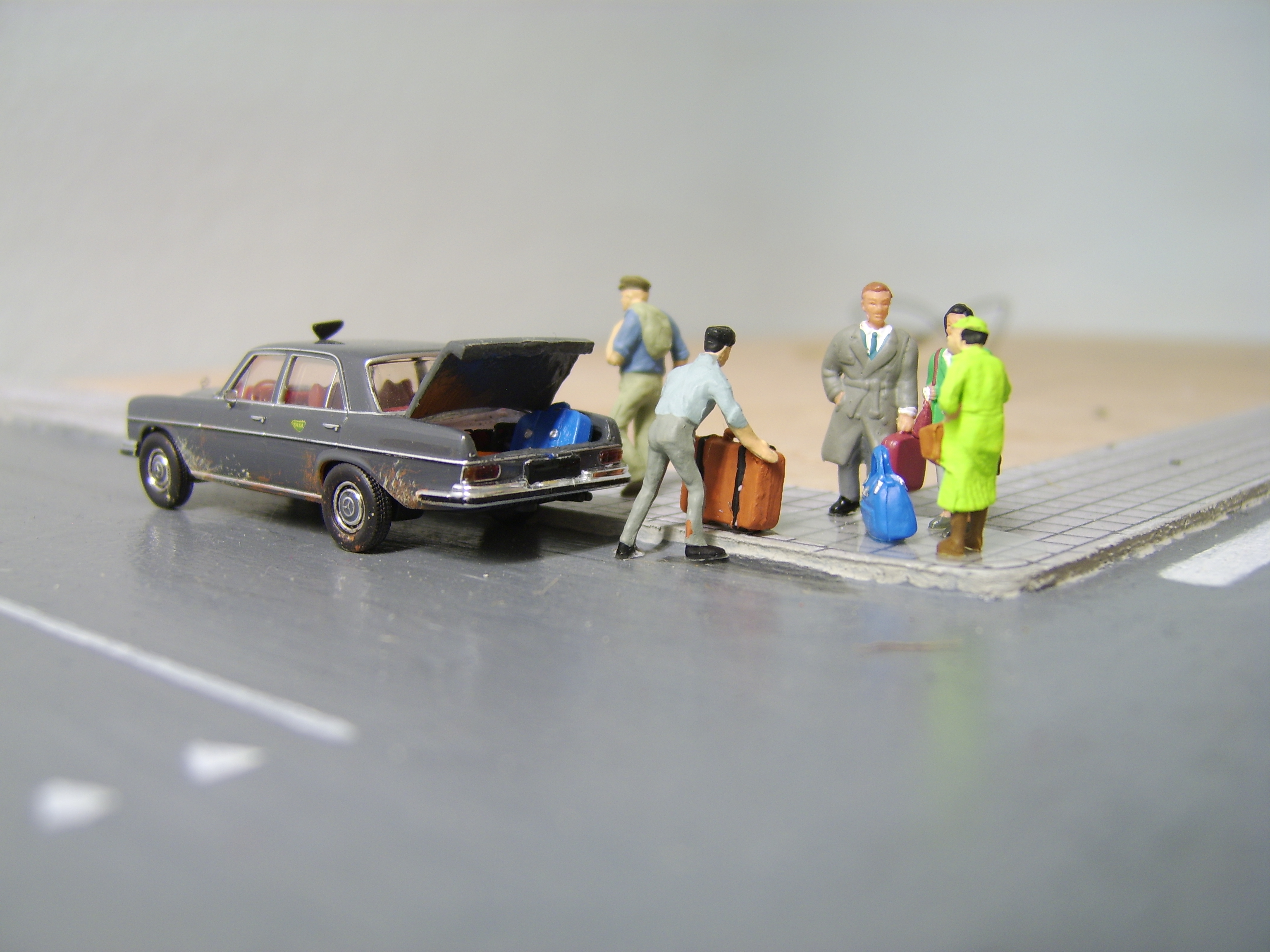

Så er de første gæster ankommet med taxa, så jeg må hellere se at få bygget det hotel  Wink

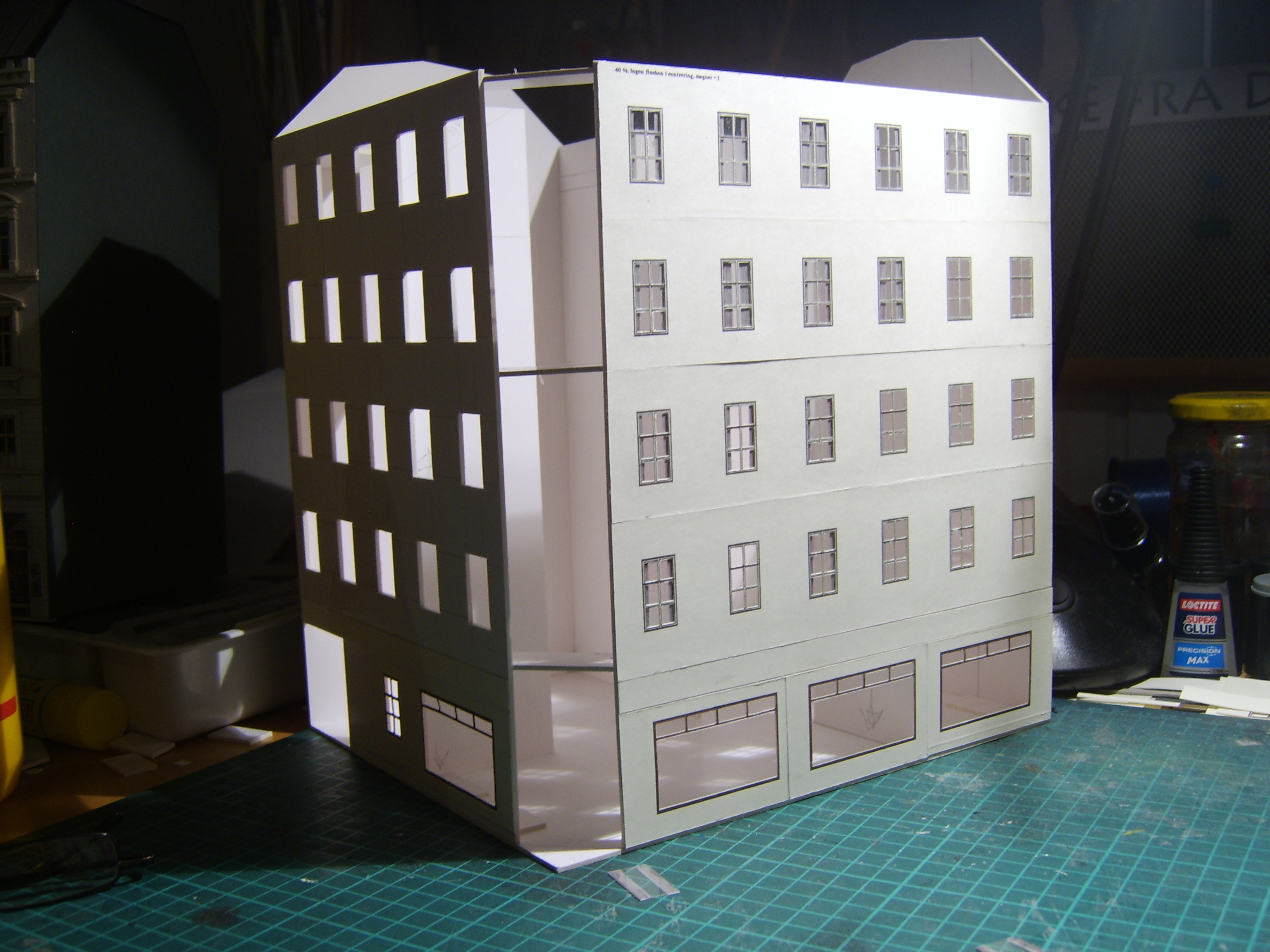

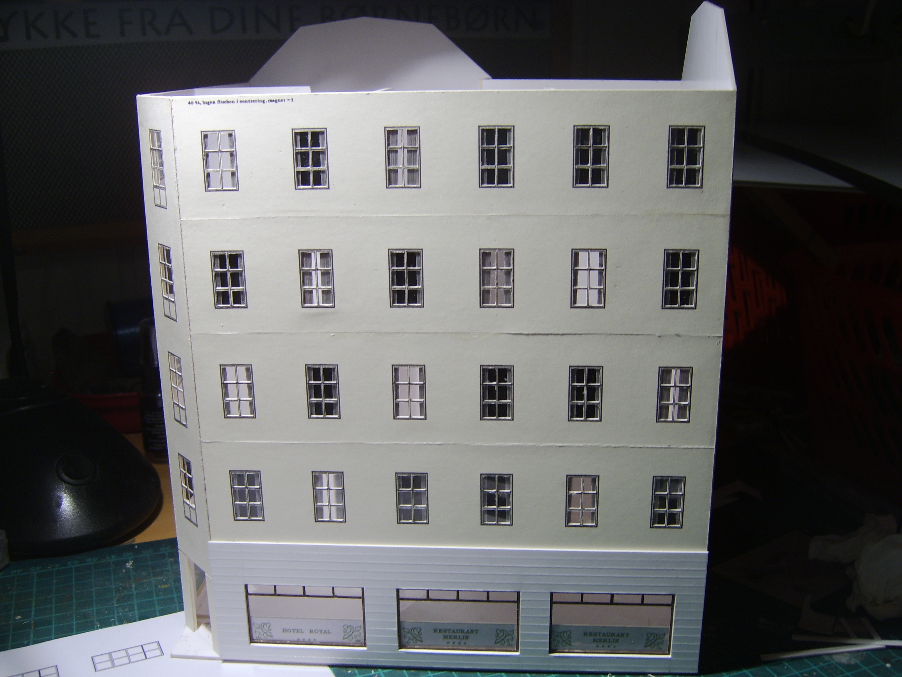

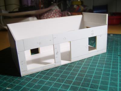

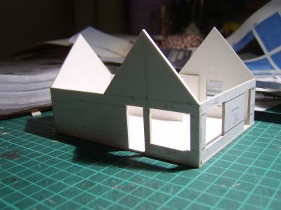

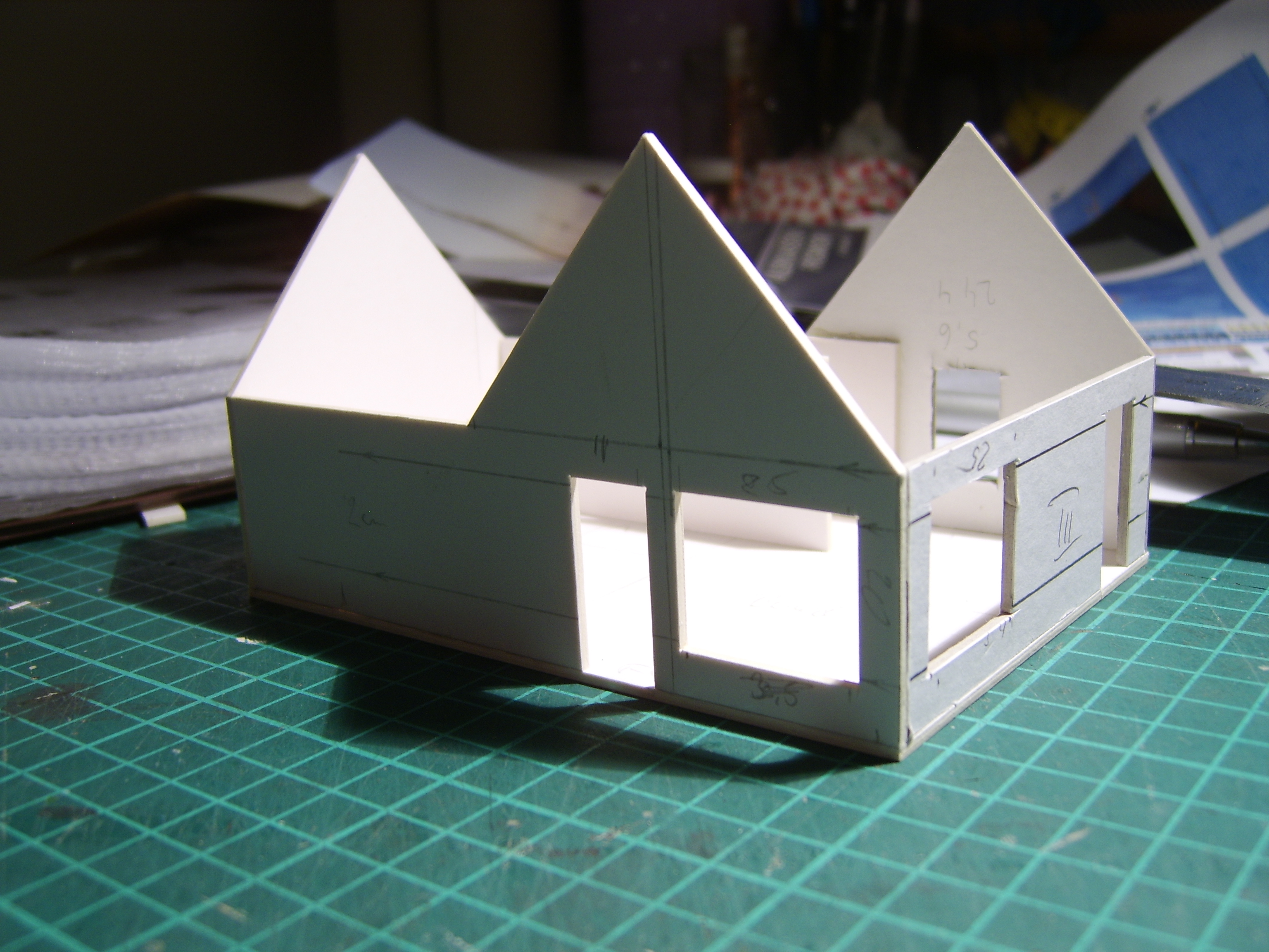

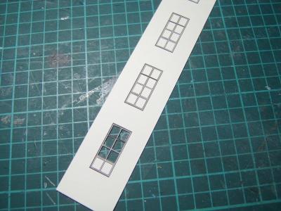

Hej her er lige et par billeder, med tips til at lave vinduer.
Jeg tegner dem på min computer, så printer jeg dem ud, i den rigtige størrelse og afstand, på stykke A4 pap. Jeg har delt arket på langs, da det ikke er nemt at lime et helt A4 på en gang, ved samlingen skal der være en gesims, så den bliver skjult.
Det er lidt pille arbejde, men ellers kan man købe nogen vinduer ved "epoke", de er rigtig fine.
Selve huset er lavet af skiltepap og så er der lavet et hul bag vinduet, hvor der er plads til glas med gardiner.

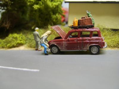

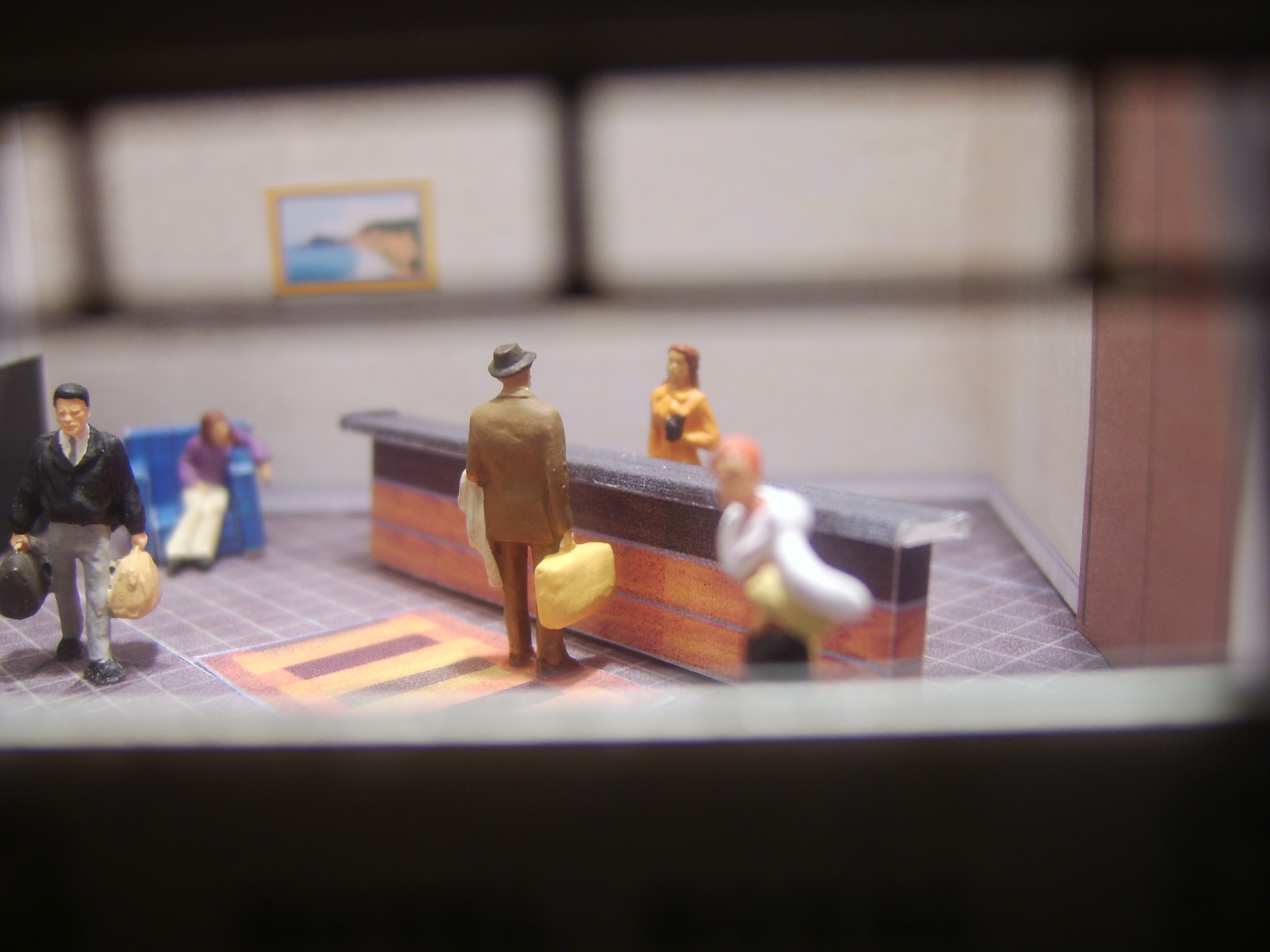

Her er lige et par små scenerier, jeg har fået lavet Big smile
God weekend

Så kom der lidt rundt om vinduerne
Der er også kommet lidt flere gæster. Steve

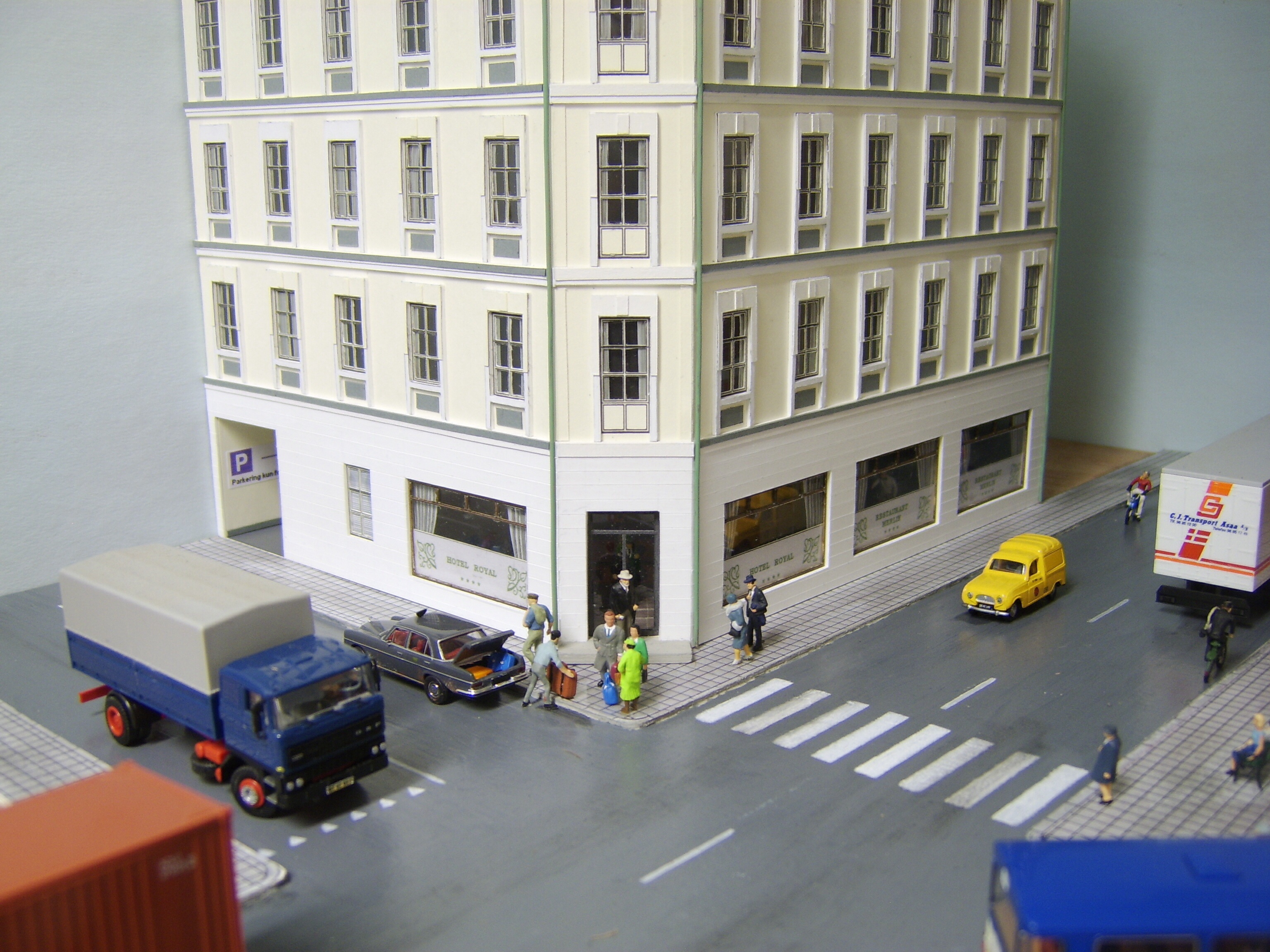

Så mangler der kun lidt småting på mit hotel, men lige en prøve opstilling.

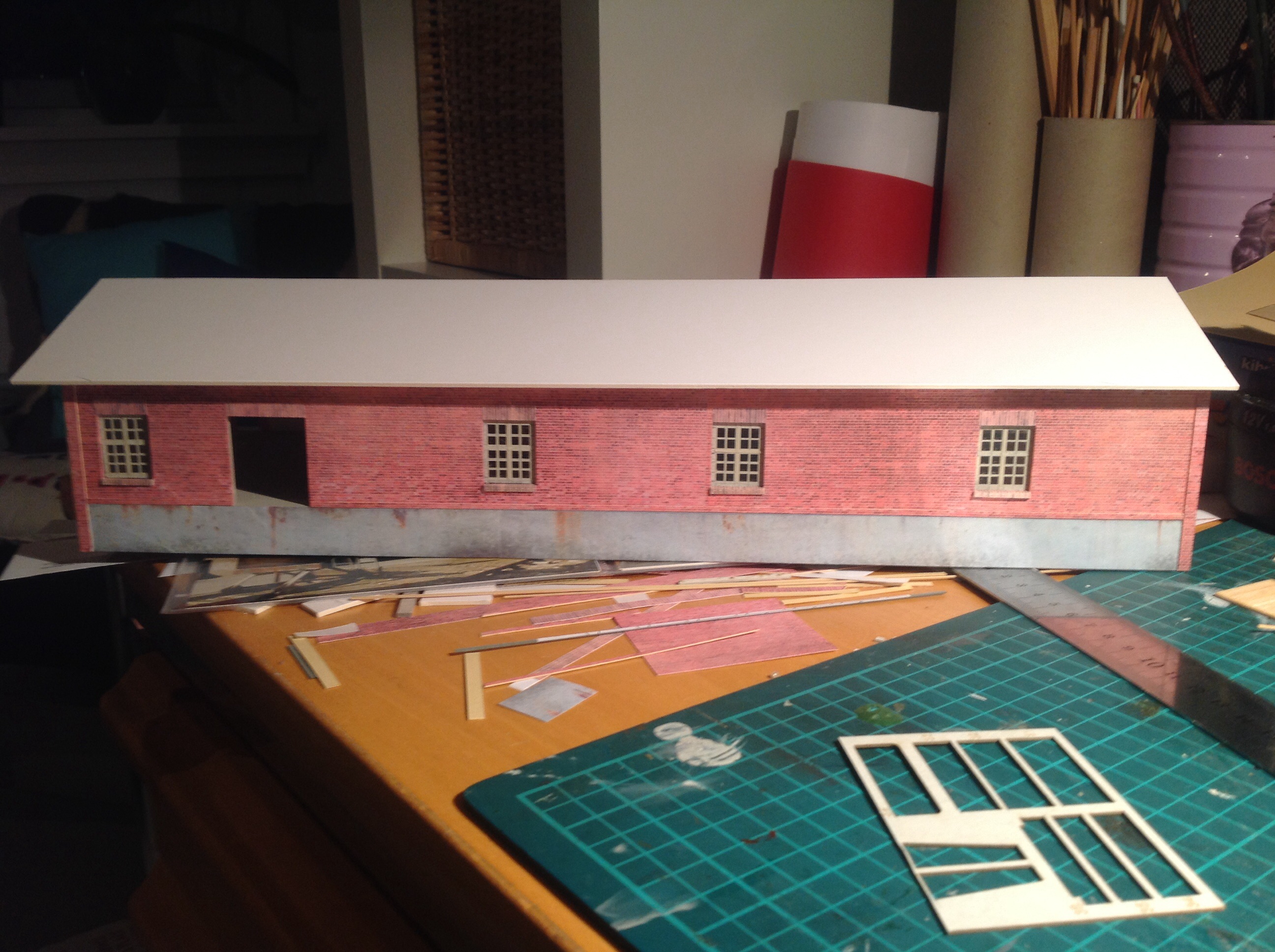

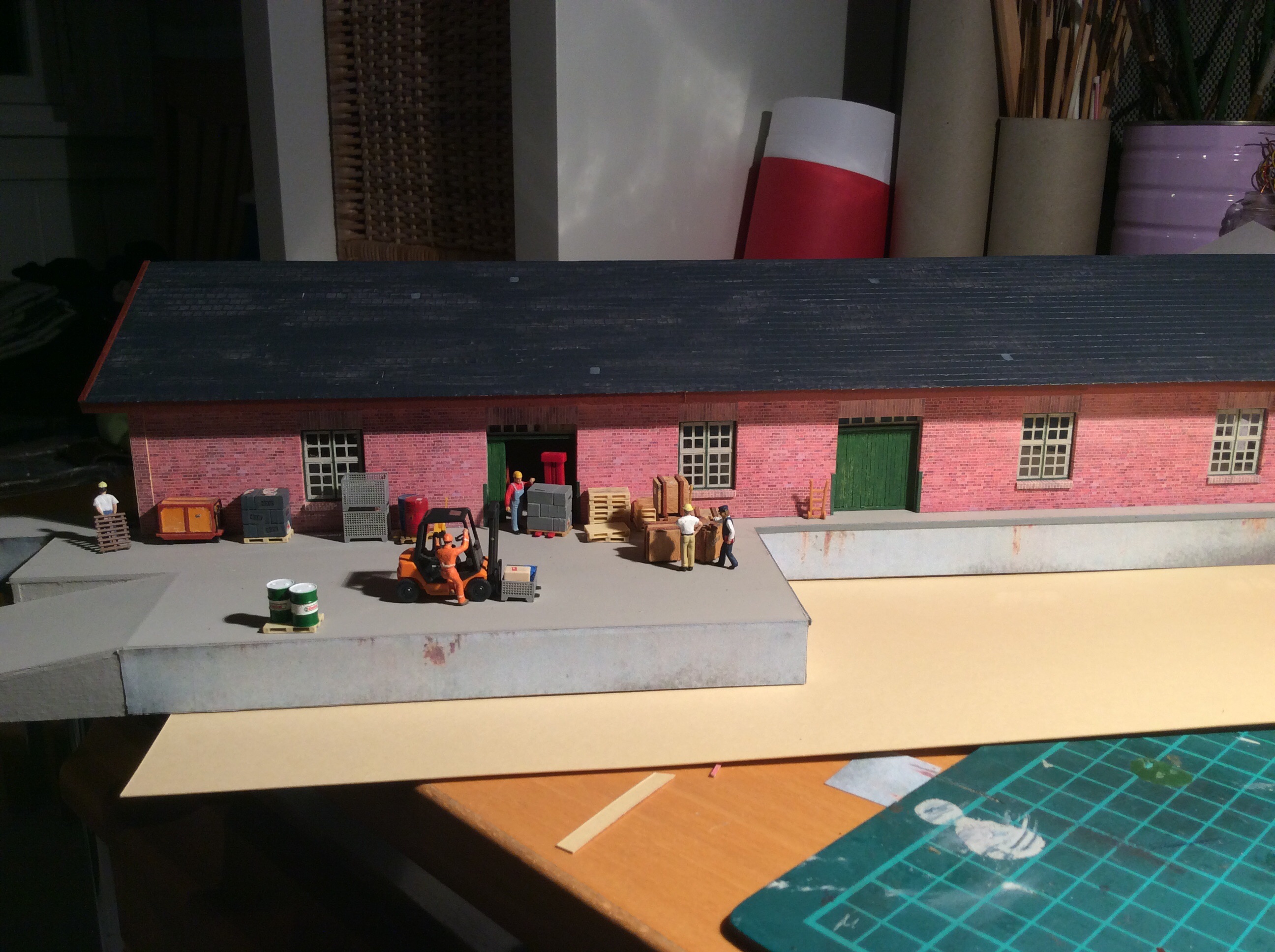

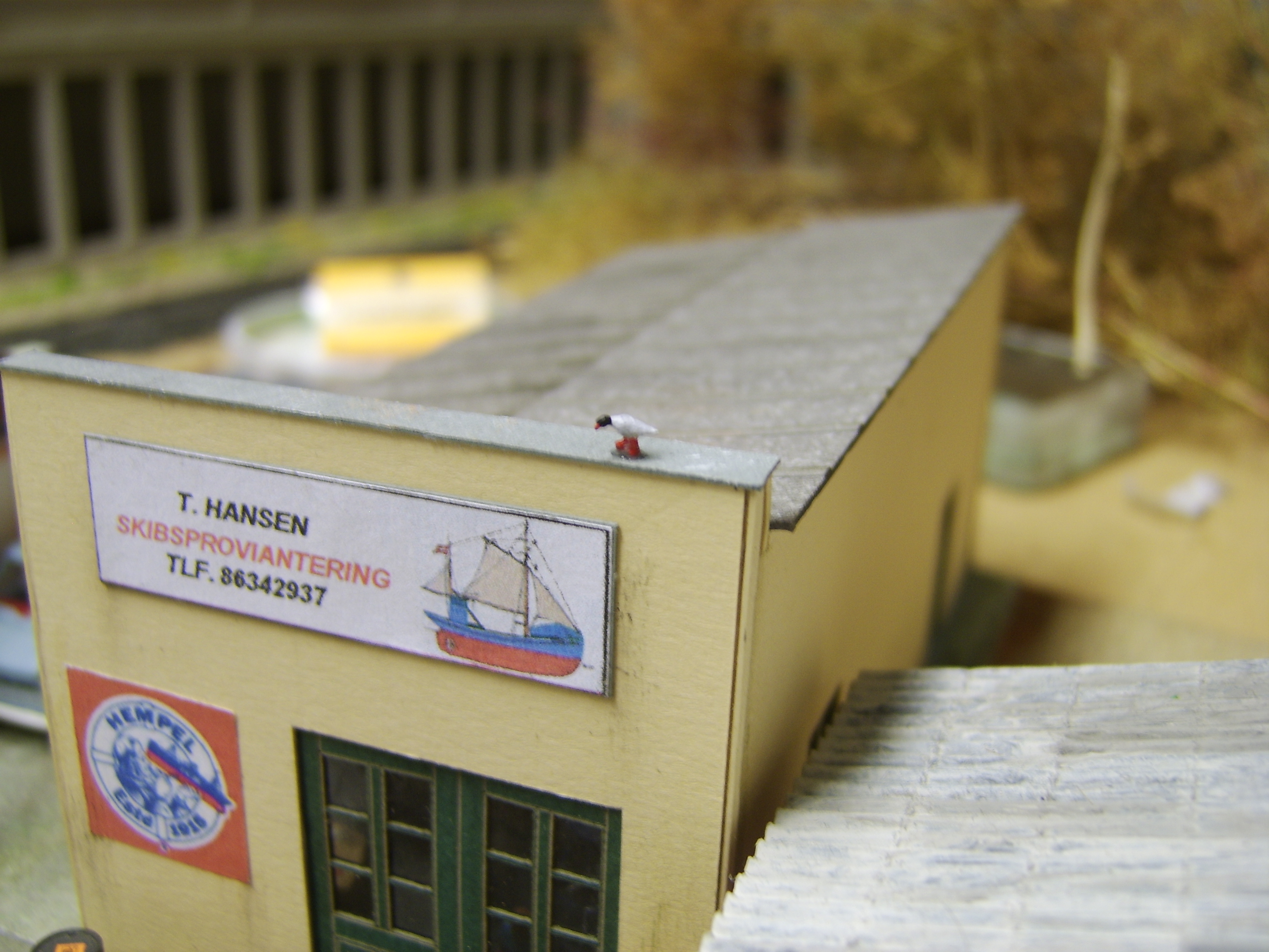

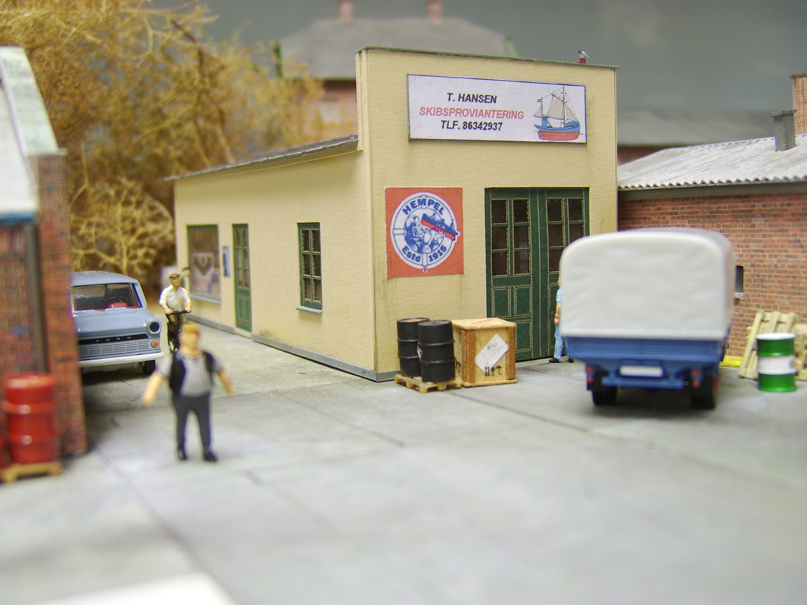

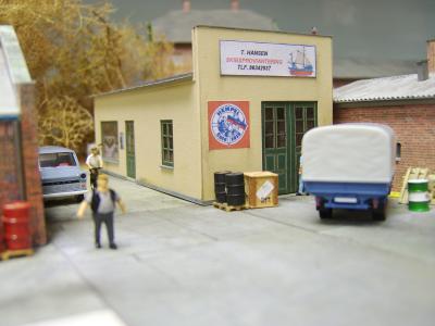

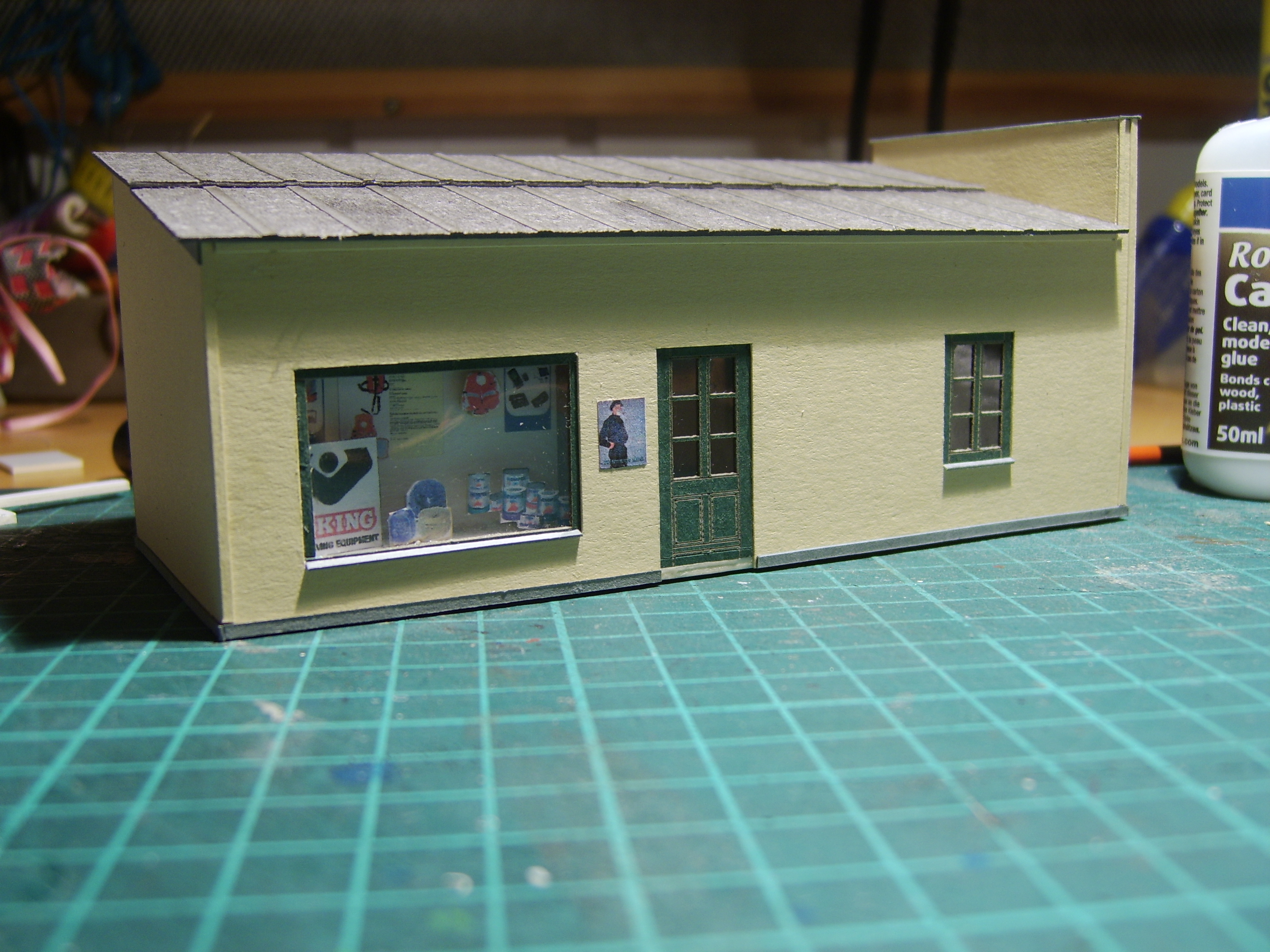

Hej så er det vejr til at bygge i igen  Wink
Jeg har været ved at bygge en skibsproviantering til min fiskerihavn.
Selv bygningen er lavet i 1,5 mm skiltepap.
Så er det beklædt med tyndt men rimelig stiv pap, så det ser ud som om det er pudset op.Billede
Så skal der vinduer og port i + lidt sager i vinduet  Big smile
Så er den klar til min havn.
God weekend

Hej Kasper
Hvordan mener du jeg skal beskrive det, jeg har da beskrevet hvordan, jeg har lavet skibsprovianteringen.
Du må lige fortælle mig, hvad det er du vil vide noget mere om  Smile

Jeg har i eftermiddag været nede og købe skiltepap og murstenspapir, og vil prøve at gøre dig kunsten efter med et mindre hus, pyha, men det skal nok blive sjovt. Jeg vil i det hele taget gerne bygge mine huse selv og er fuldstændig grøn i den del af hobbyen.
Hvis du kunne komme med et fif omkring realistiske tage, eksempelvis hotellets grønne tag eller noget, der ligner tagpap til et mindre værksted, så vil det være meget fint. Med hvad og hvordan patinerer du skiltepappet, hvis du ikke bruger et facadepapir? (Dvs. undgå at pappet bøjer eller lign., hvis det bliver for vådt, det skal jo helst se lidt verjbidt ud).

Hej Kasper
hotellets tag er lavet af tyndt stiv pap 0,3 mm, ridset op med en hobbykniv, malet i en grøn farve og patineret med pulverfarve fra Noch. Tagpap kan laves på samme måde eller af tynde papirstrimler som limes på i baner, så det ligner tagpap. Jeg bruger en lim der heder Rocket Card Glue, som jeg har købt ved Witzel hobby, den er rigtig god og man kan dosere meget tyndt, især godt når man skal lime vinduerne på klar plastic. Til store flader skulle Witzel også have en lim, men den ved jeg ikke hvad heder. Når jeg limer murstenspapir på, gør jeg det, at jeg printer det ud på selvklæbende papir, så trækker pappet heller ikke.
Håber mine svar kan bruges, ellers må du besøge mig og få nogle tips  Wink God fornøjelse med byggeriet, husk at sætte billeder ind så vi kan se resultatet.

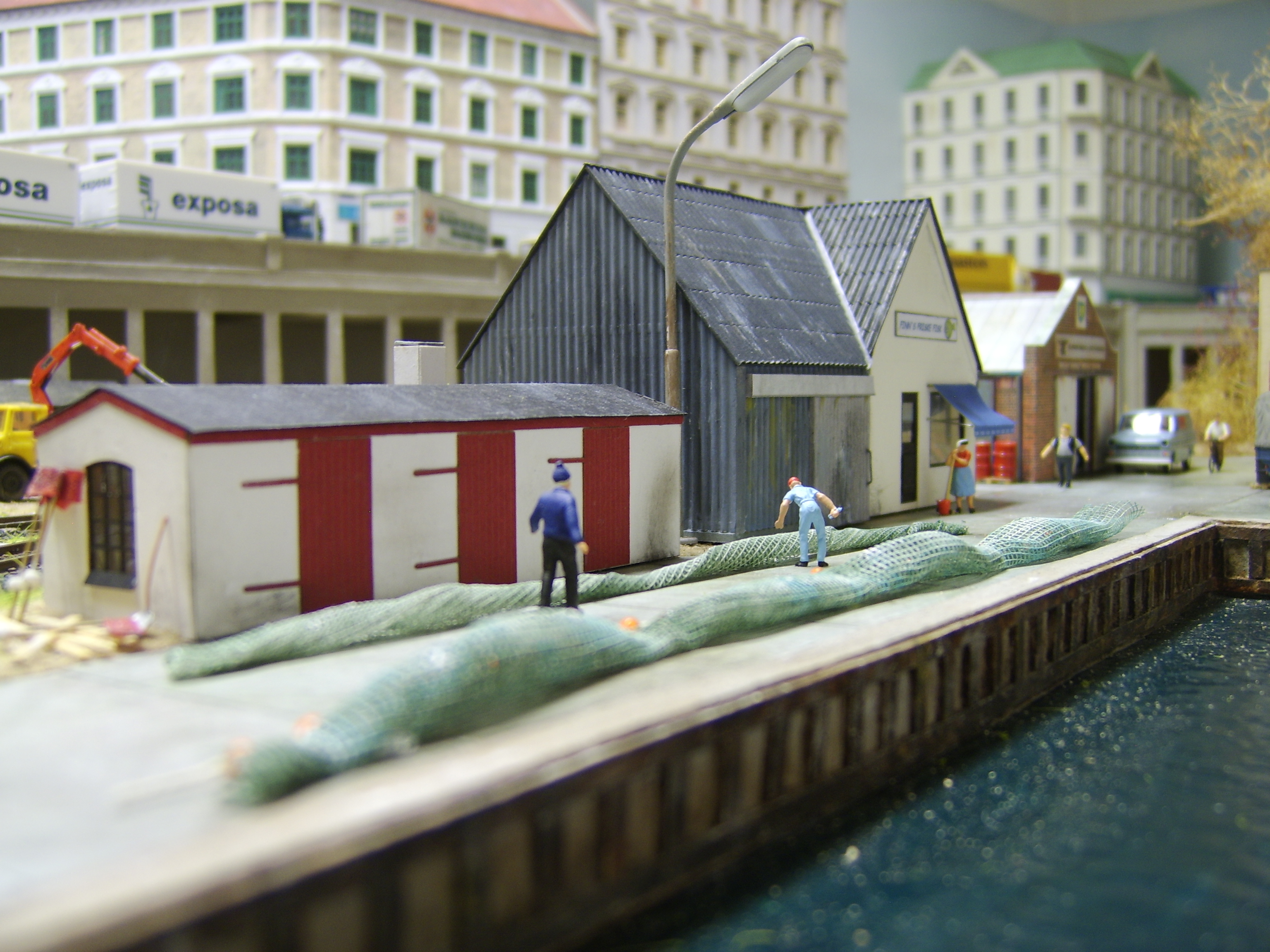

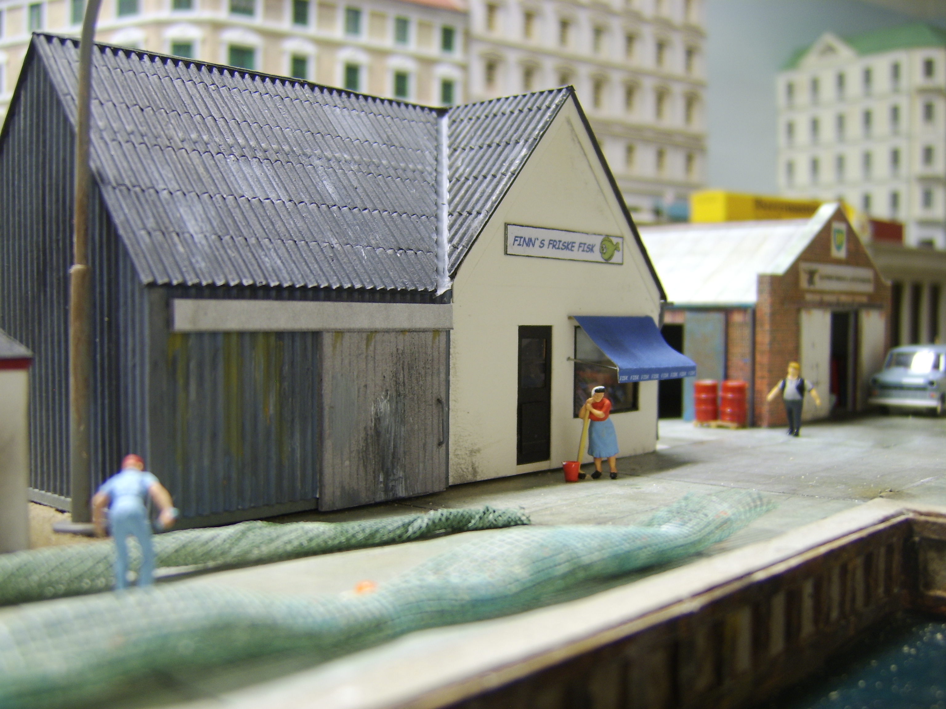

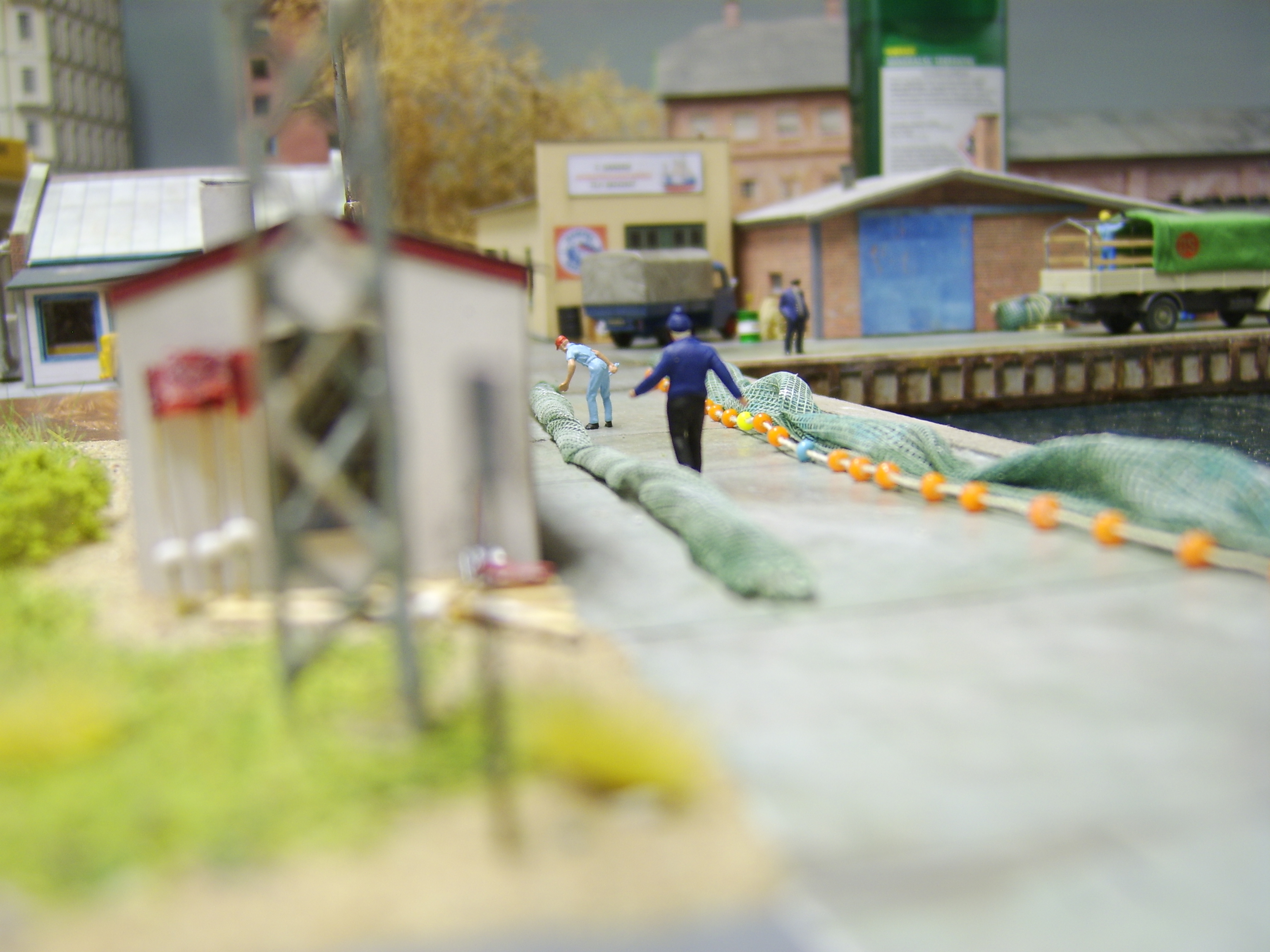

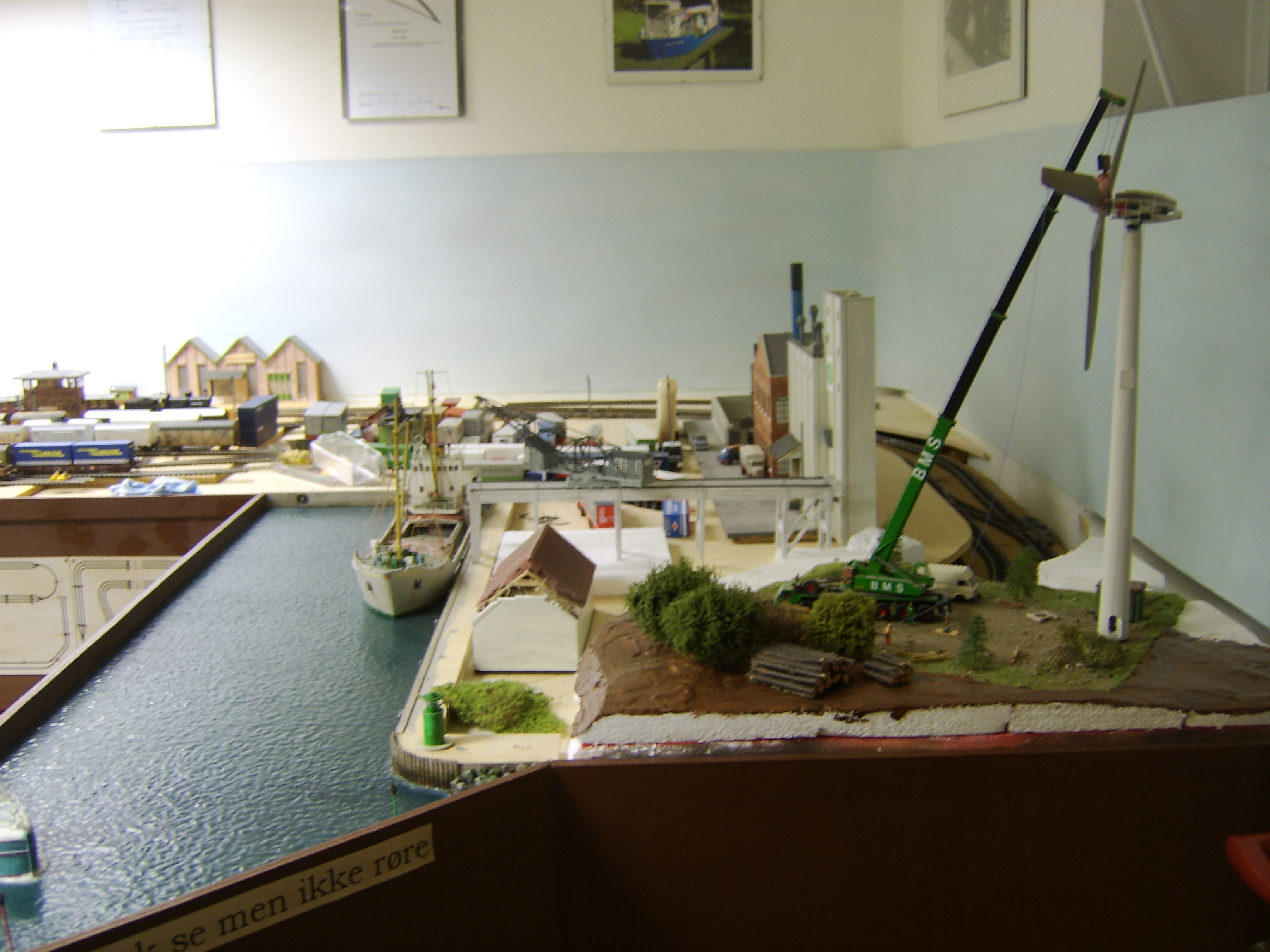

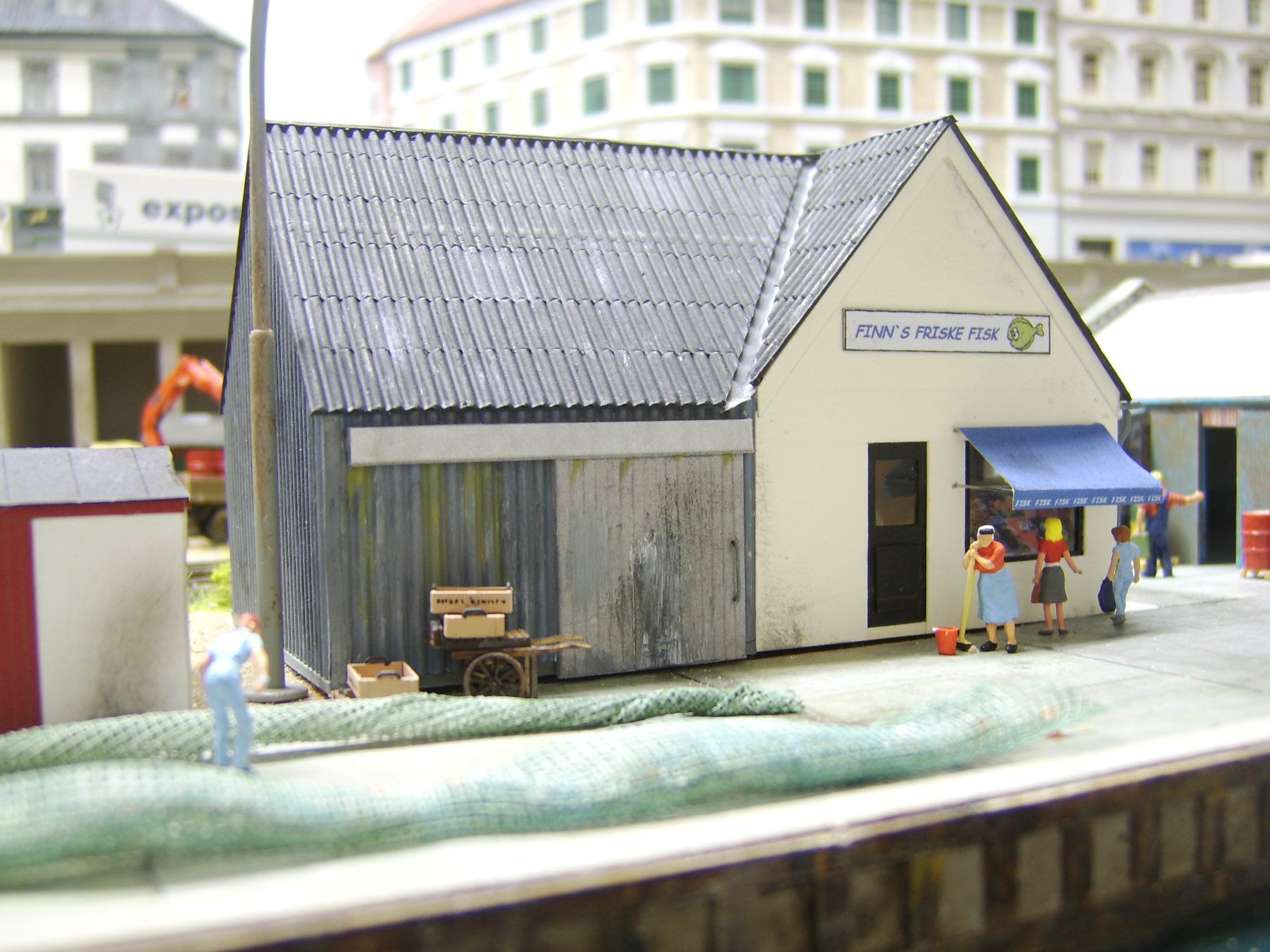

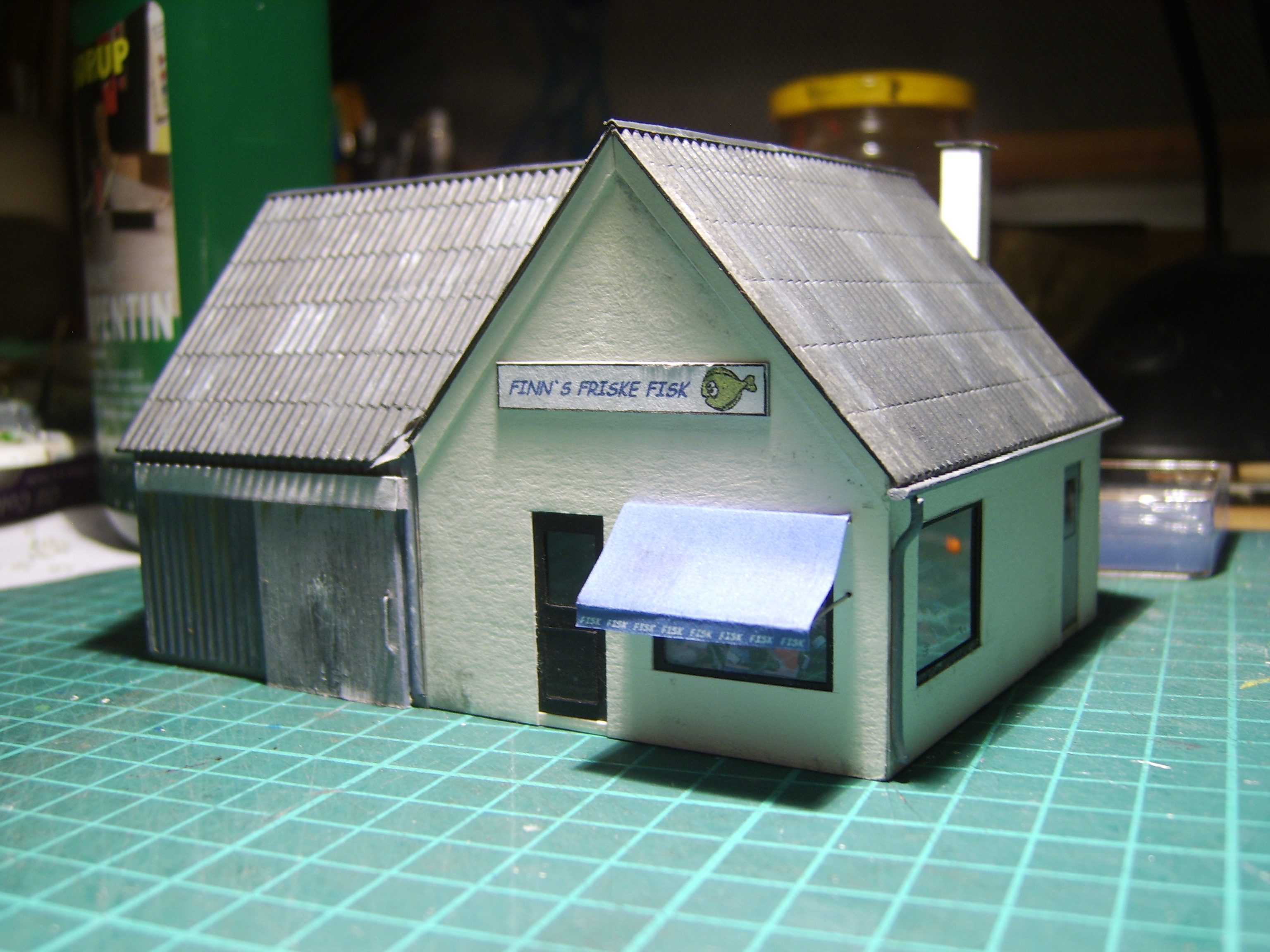

Hej det er godt det regner sådan, så kan man da bygge på banen Cool
Jeg har været igang med en fiskeforretning til min havn.
Så er der en prøve opstilling, Finn`s kone har lige gjort rent og ser på fiskerne der ordner garn.
God weekend.
Like 5 kan lide
Indlæg: 1.197
Hej Per
Det var et aldeles herligt vejrbidt havnemiljø, du har lavet dér   Smile
Hvad har du lavet fiskegarnet af ?.
1PTN
Ebeltoft
Indlæg: 243
cbt skrev:
Hej Per
Hej Carsten
Garnet er lavet af noget fint fluenet, som er malet og patineret. Det er lidt stift, så man er nød til at rulle det lidt, men ligner da garn. Jeg kan huske fra den gang der var fiskere her i byen, at garnet lå sådan hen af molen. Jeg skal også lige have lagt noget mere tovværk langs med. Her er lige et billed taget fra den anden side.
Mvh Per

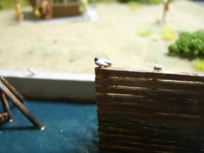

Hej Reiner
Her er så fiskekasserne og måger Big smile

Lige en måge mere

Har du selv lavet de måger eller hvor har du købt dem ? Hilsen Reiner
1PTN
Ebeltoft
Indlæg: 243
Big smile
Wink
Reiner skrev:
Det er BARE flot og gennemført. Her for jeg en masse inspiration Smile til mit senere byg.
Hej Reiner
Mågerne er fra Preiser, du kan se sættet under " Så kom der duer til pølsevognen"   Wink

Jeg var lige en tur i Køln på udstilling, hvor jeg købte denne bygning fra MKB Modelle.
 De laver mange fine ting i karton, de er nemme at samle, for de passer fantastisk godt sammen.
Jeg kan varmt anbefale at tage til udstilling i køln, der er kun modeltog og der er meget af det, samt at der kommer en del klubber, for at vise deres anlæg, i år var der også et fra Danmark  Smile

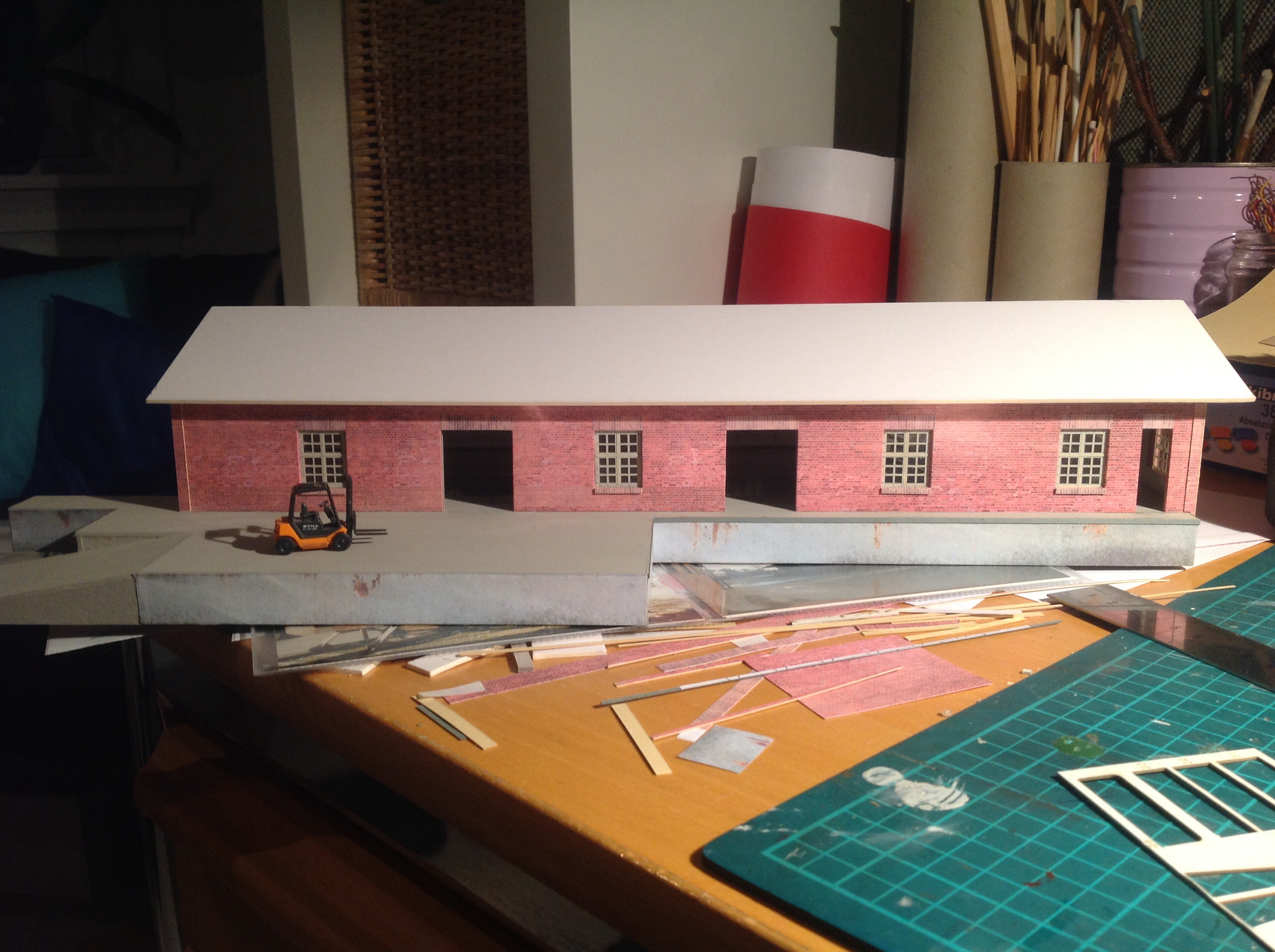

Hej i julen fik jeg tid til at få startet på et pakhus
Ser lovende ud Smile
1PTN
Ebeltoft
Indlæg: 243

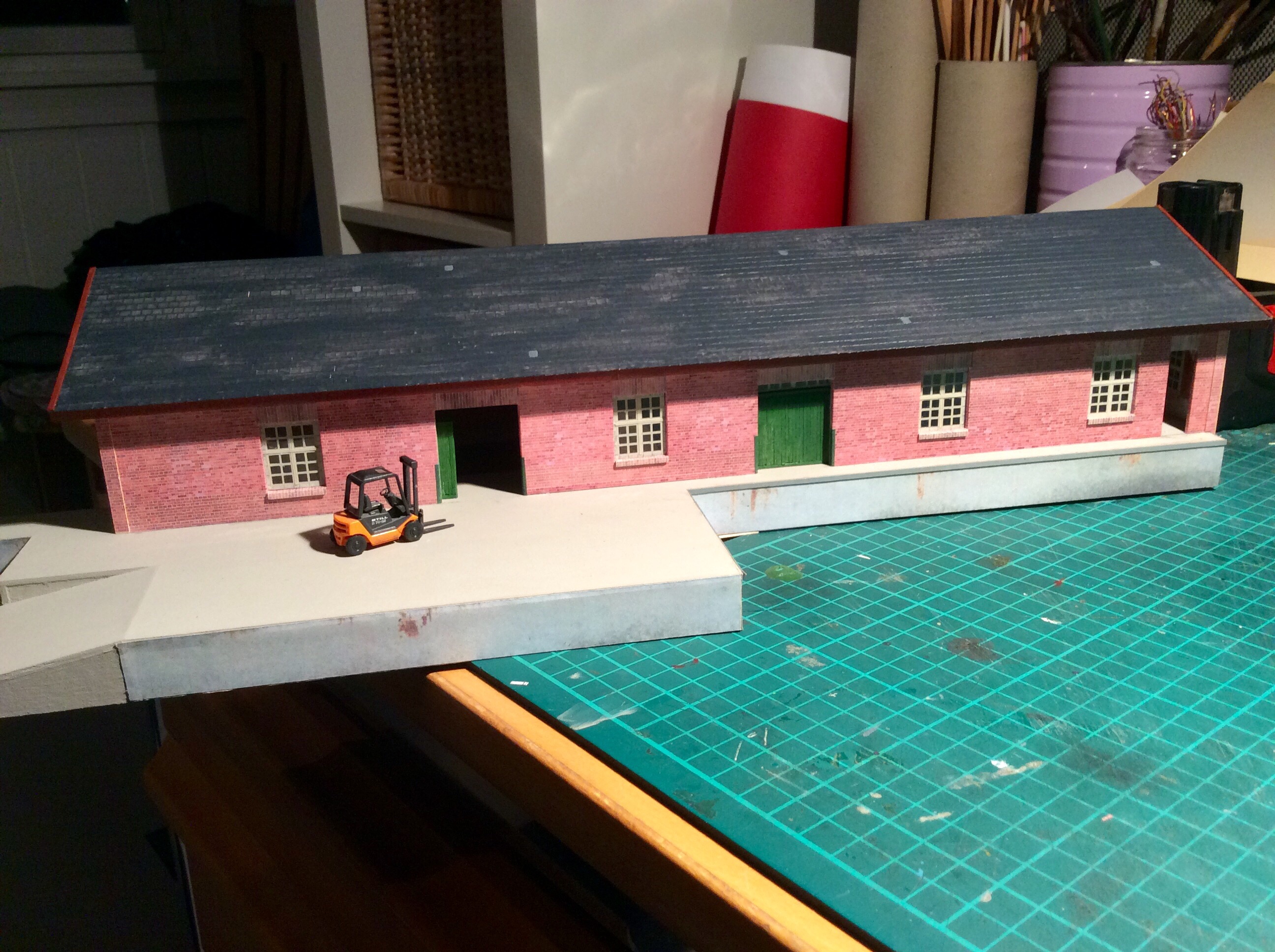

Så kom der tag på og et par porte. God weekend.
E 978
Transport
Horsens
Indlæg: 15
Hej og god weekend til dig også. Er det hjemmebyg, eller noget hjemmebragt ?
Ser godt ud .
Hilsen  1br
1PTN
Ebeltoft
Indlæg: 243
Hej 1br
Det er hjemmebyg, ud fra billeder af danske pakhuse.Jeg har lånt nogle billeder af en ven, som havde nogle med det pakhus, der var i Grenå. Dem lavede jeg en kopi af i 1:87, så har jeg noget at måle ud fra.
1PTN
Ebeltoft
Indlæg: 243
De kunne ikke vente, med at modtage gods, så jeg må bygge videre på pakhuset en anden dag
1PTN
Ebeltoft
Indlæg: 243
I dag fik jeg lavet et halvtag, og patineret lidt rundt omkring med Noch pulverfarve.
Så lige en prøveopstilling på dens kommende plads  Big smile
Like 4 kan lide
Kasper100
Indlæg: 72
Du formår at lave nogle opstillinger, der gør, at det ser levende ud. Lige et snapshot af noget virkeligt/hverdagsagtigt. Smile
Kasper
Ser bare godt ud - Vi andre må bare se at komme i gang og efterprøve Smile

Hej jeg fik lige lavet de sidste småting ved færgen, samt sat en ny lille båd i vandet, hvor far og søn skal ud og fiske, den er fra NOCH
God weekend
Reiner
Modelbygger
Mariager
Indlæg: 604
Sikke et flot anlæg du er ved at bygge. Dejligt med så mange detaljer! Super fint at vi for lov at følge med i.
Reiner
HEDO
Pension, tidl. DSB IT
Indlæg: 190
Det er superflot og giver masser af inspiration for andre modelbyggere. utroligt med de mange detaljer. Glæder mig til at se mere.
Hvilket program er layout tegnet i ? Det virker meget overskueligt, også med angivelse af bremsesektioner, signaler mm.
Mvh. Henrik D.
