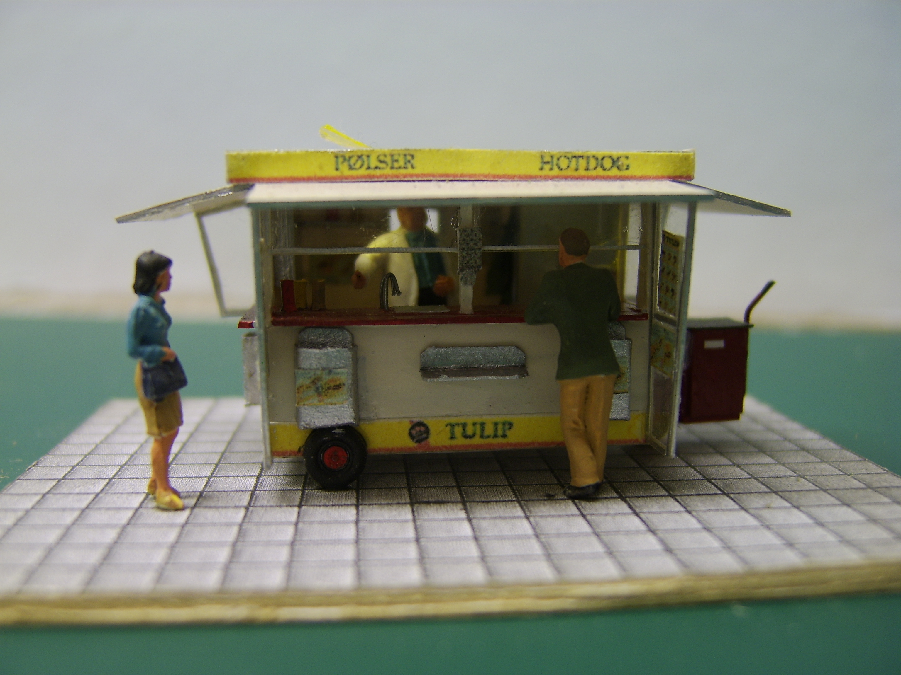

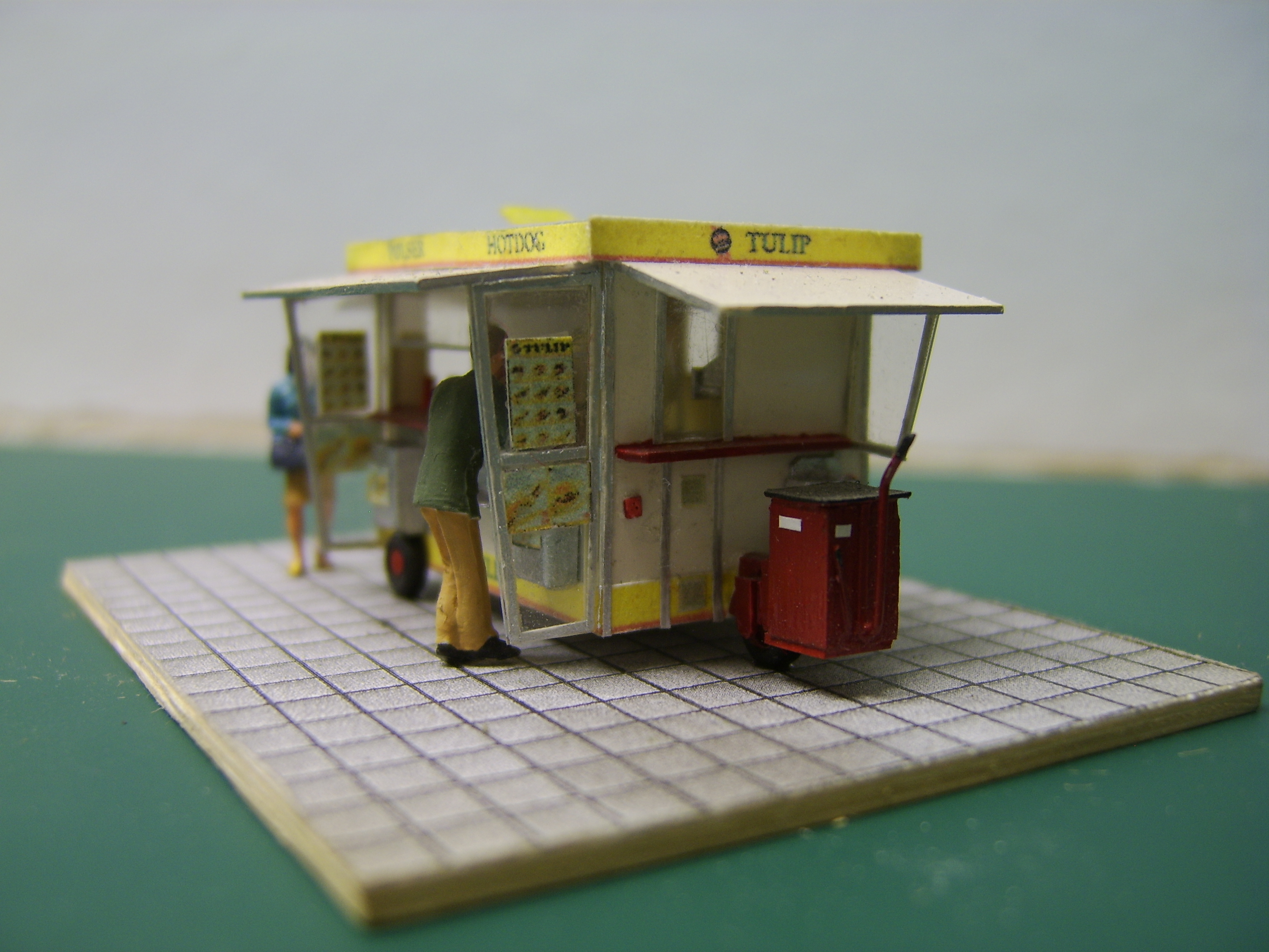

 Det mindste jeg har lavet, er pølsevognen som står ved hovedbanegården i København.
 Hvis man klikker på billedet her under, så det bliver forstørret, så kan man se pumperne til sennep og ketchup.

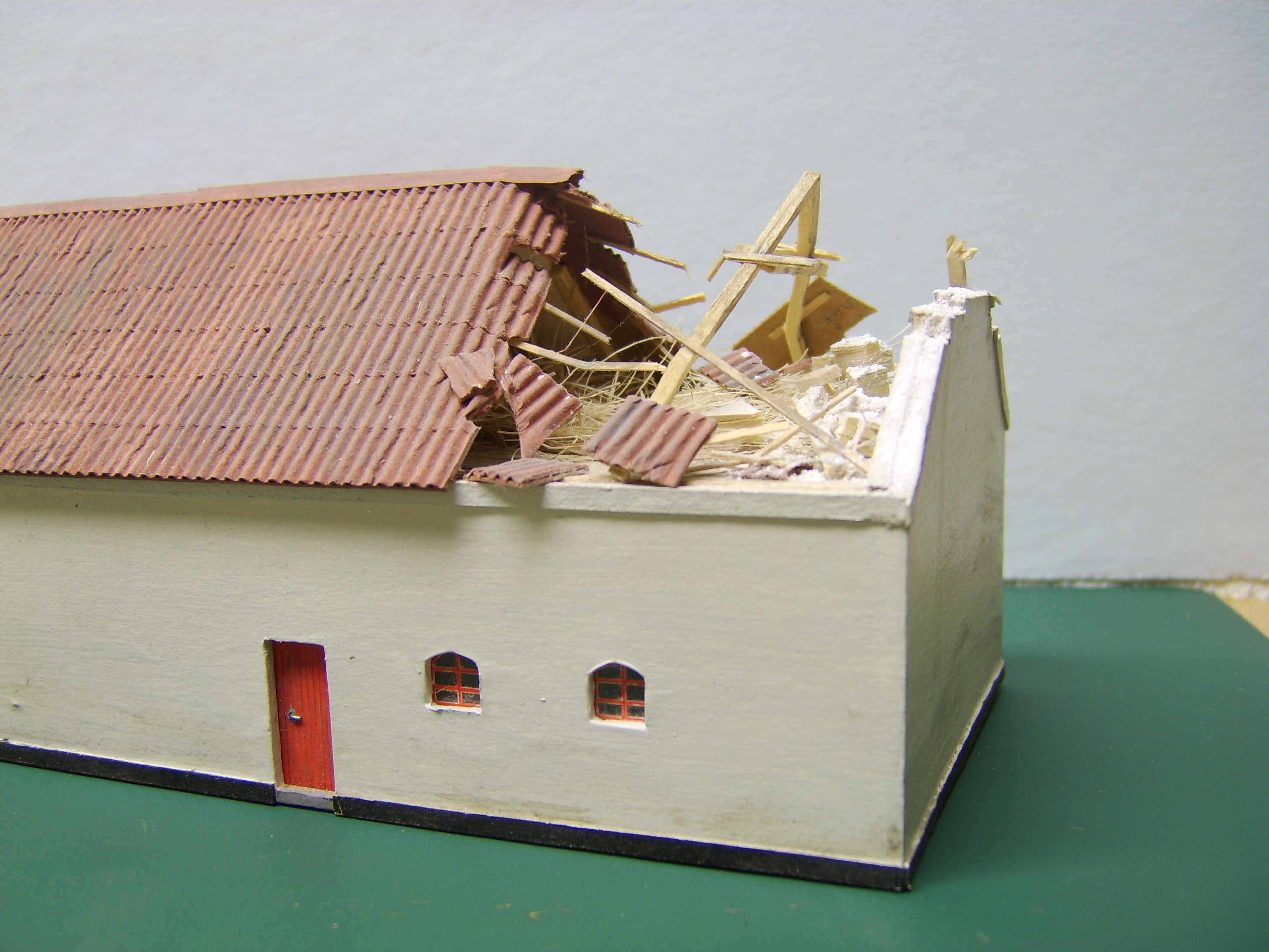

 Engang vi havde storm over Danmark, gav det denne ide til det ødelagte tag.

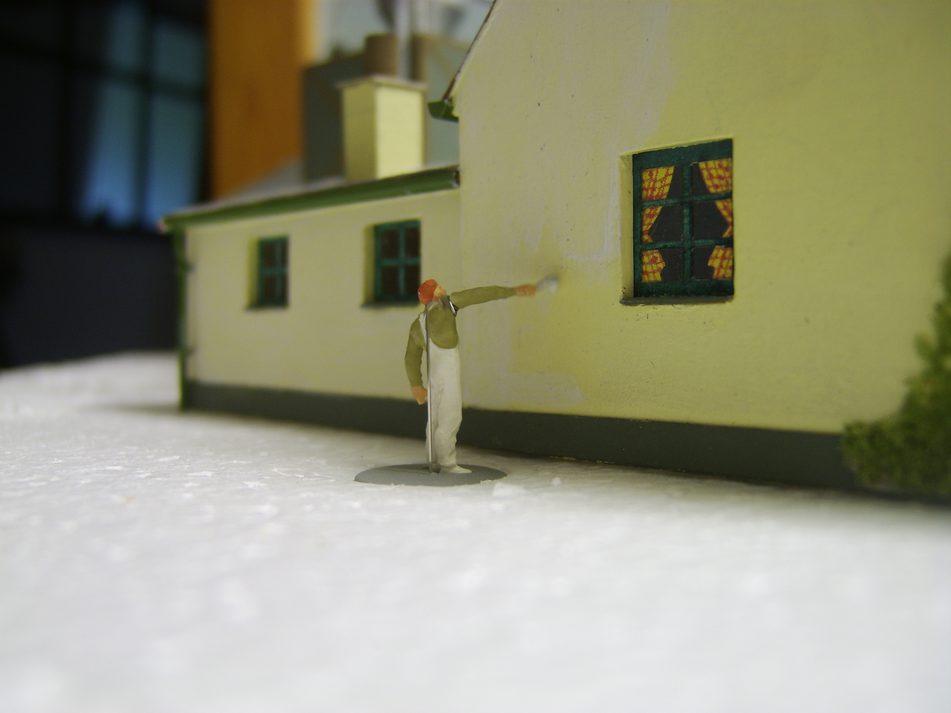

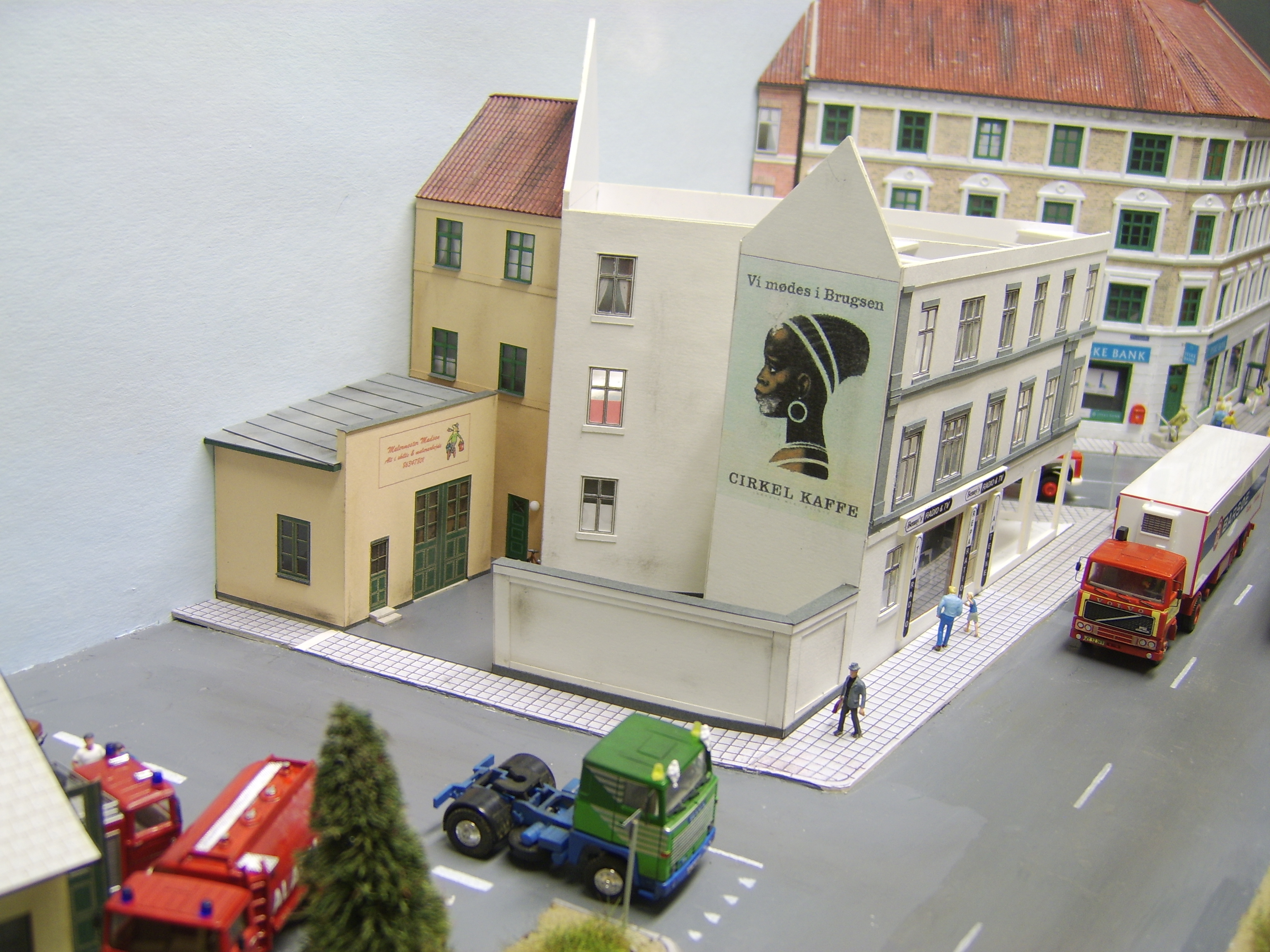

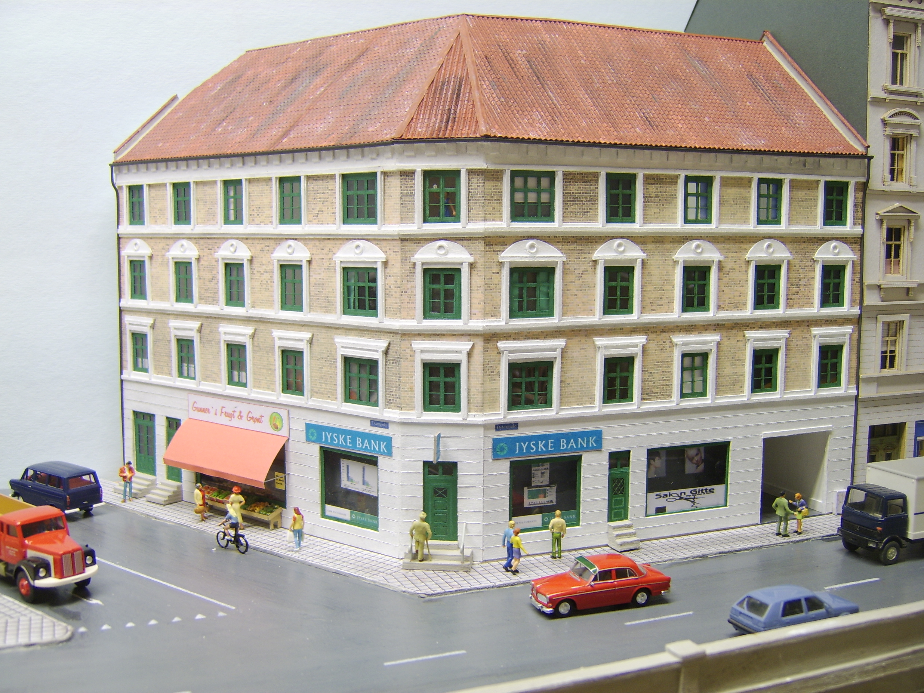

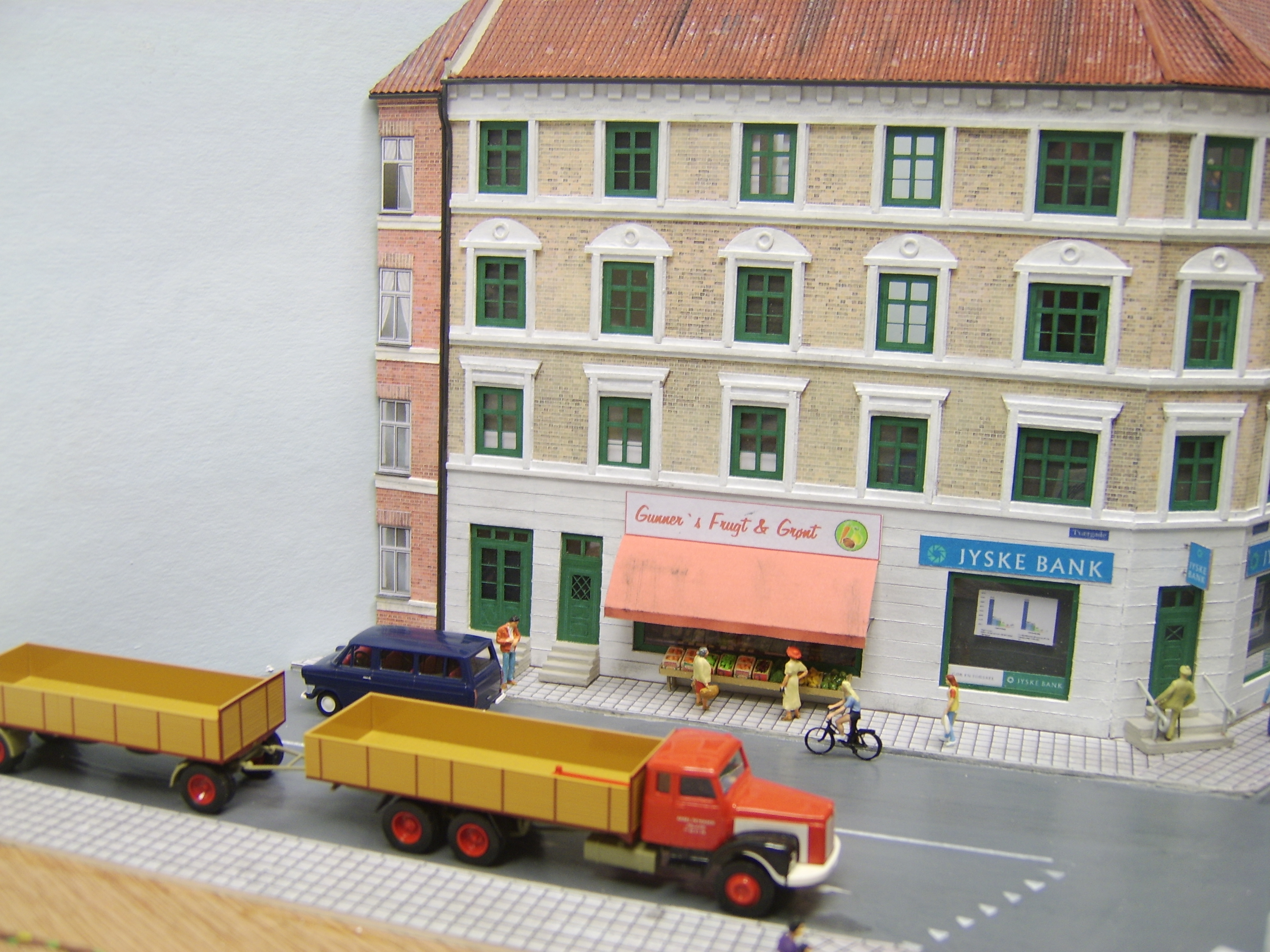

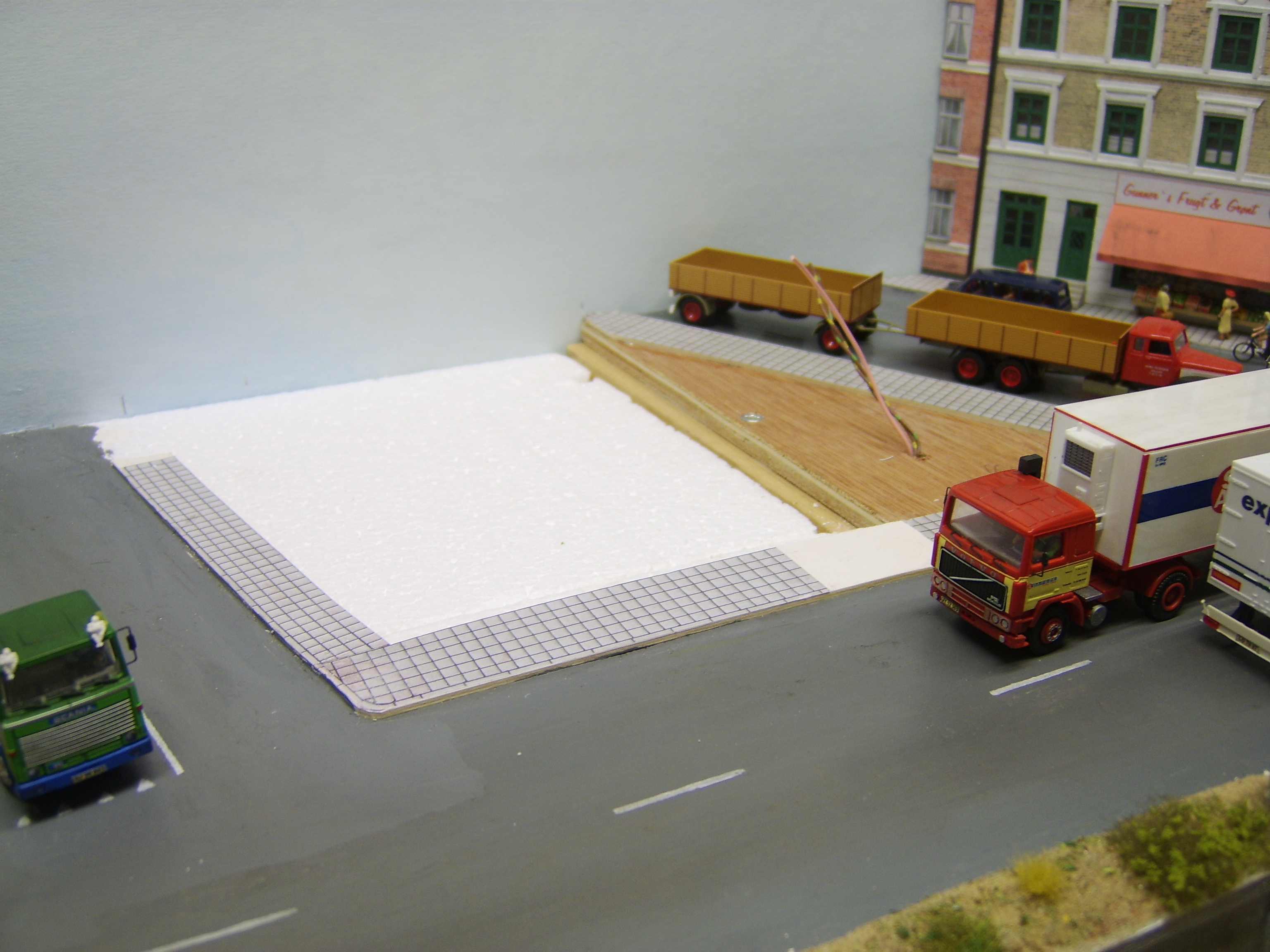

Så er jeg ved at lave lidt landskab og placerer huse på anlæget. Det ene hus er ved at blive fikset lidt op. Det er en maler, et produkt fra Wiessmann, han maler stille og roligt og pletter ind imellem, en sjov lille detalje til banen  Wink
BilledeBillede

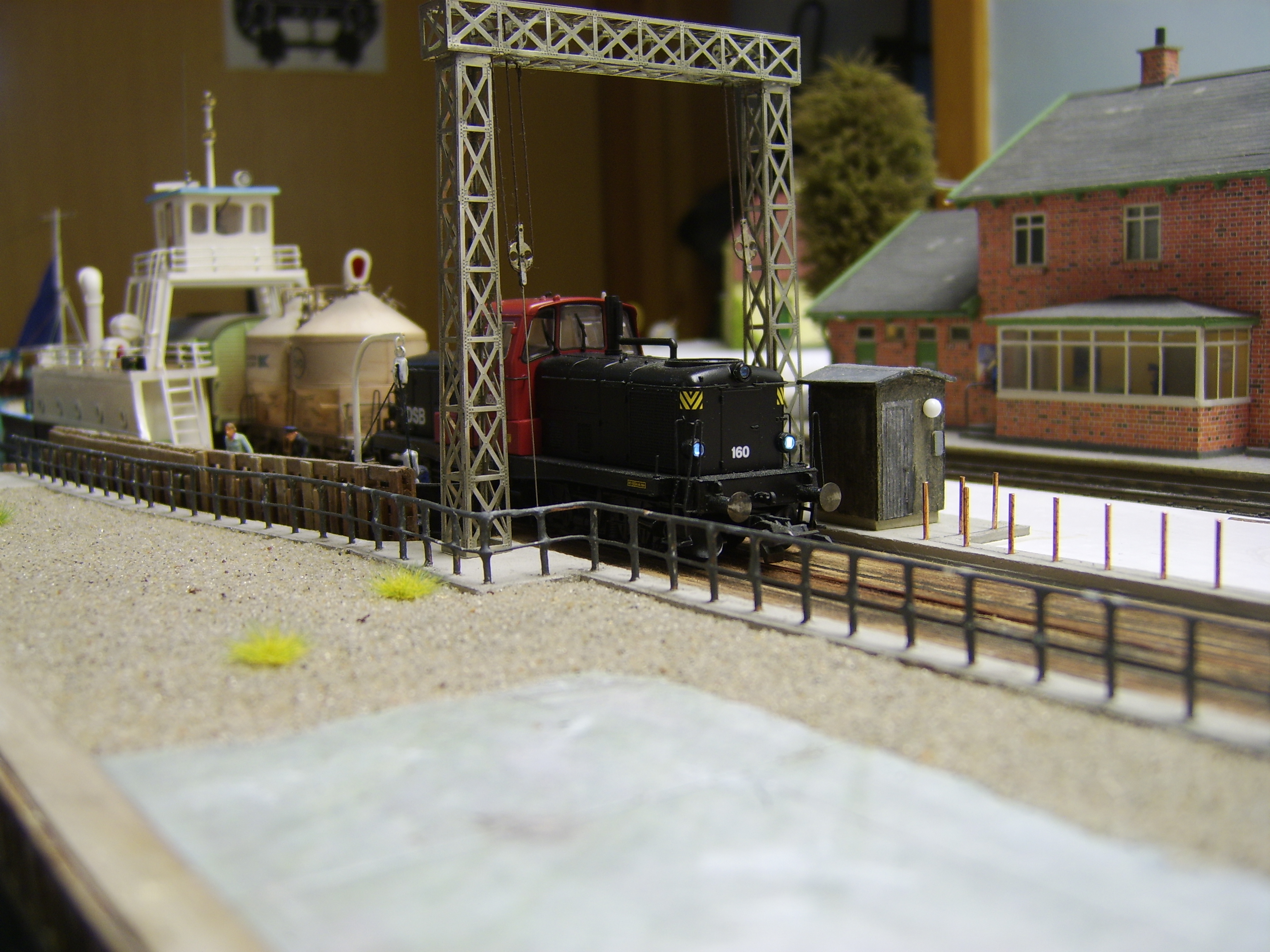

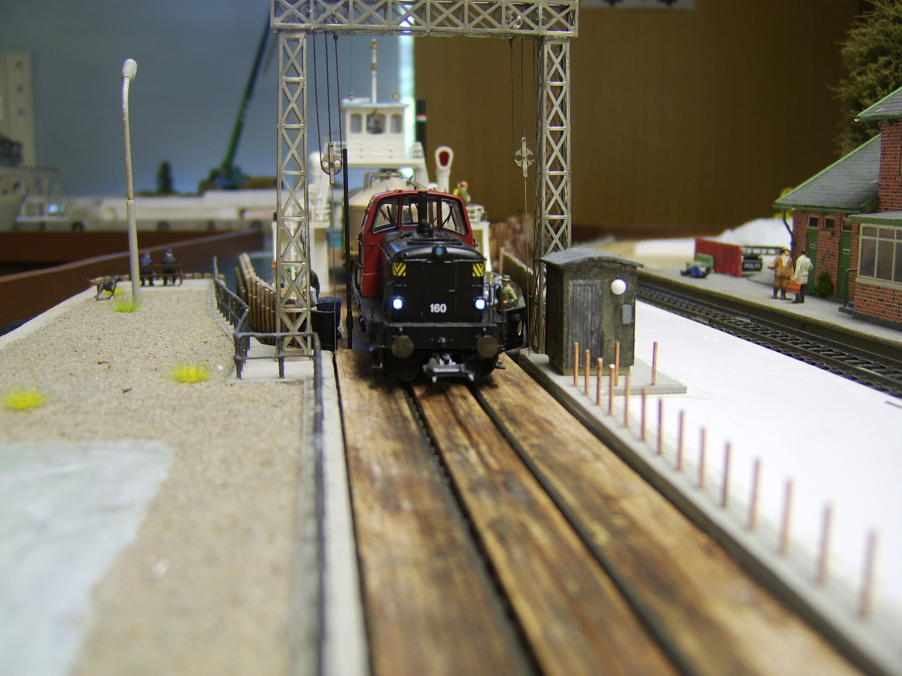

Der er blevet lagt spor ned til færgen og på klappen, så de første prøvekørsler er igang.

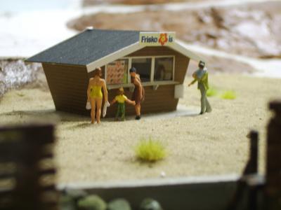

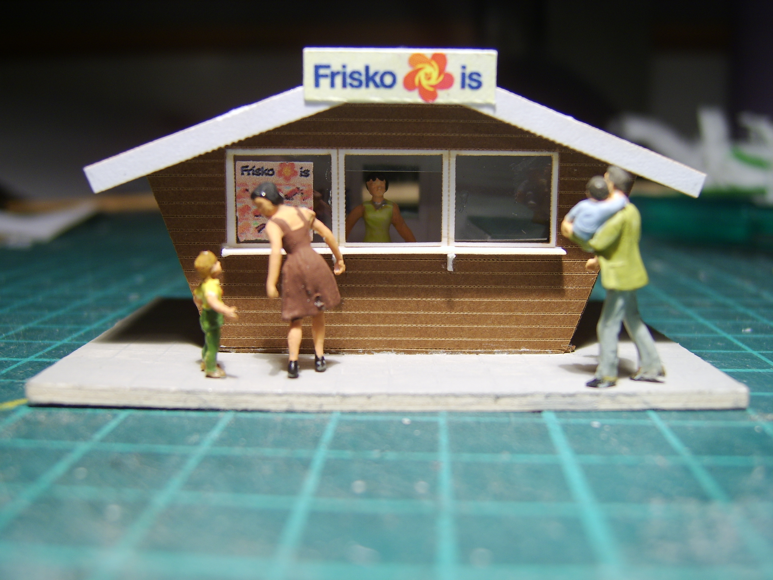

 6/1 13 Så har jeg fået lavet et lille ishus, så mangler vi bare det bliver sommer Big smile

Tegninger til færgelejet og færge har været i Banen, for en del år siden, det var Erik V Pedersen som havde den i  http://www.evp.dk/. Træværket er faktisk pap som er malet som træ. Så vil også lige sige det er treskinne, man kan lige se den lille tynde tråd i midten på klappen. Der har to skinne jo en fordel, men det kan godt gå syntes jeg, man ser den næsten ikke.  Wink

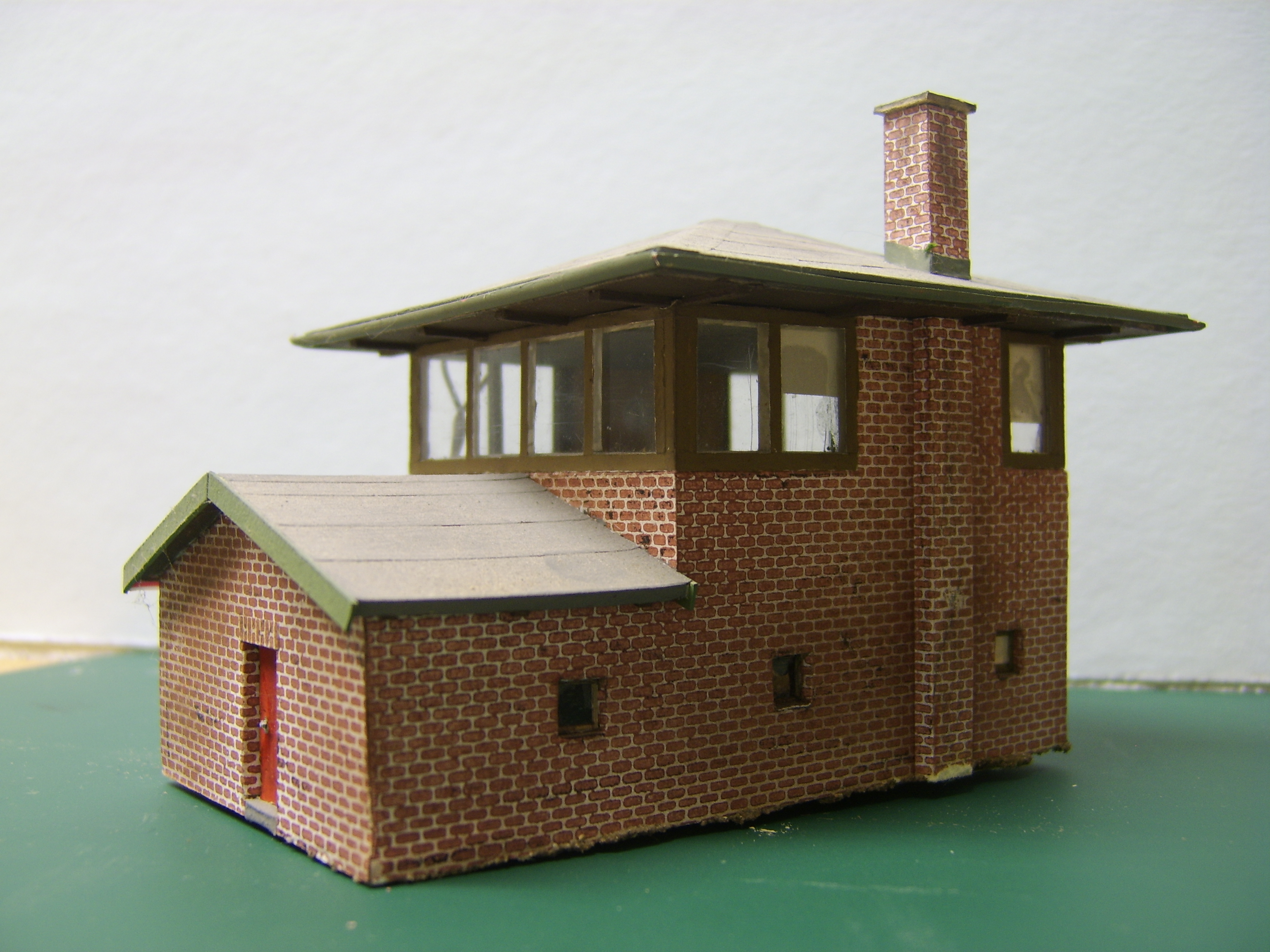

rigtig flot.. må jeg spørge hvad du bruger af materialer? har lidt overvejet om der er en fremtid i at lave samlesæt til andre nu hvor jeg ikke rigtig laver andet kan jeg godt blive helt interesseret i at vide hvilke metoder der bruges PT. og om man evt med lidt vilje kunne udvikle metoderne. der må da være andre end mig der syntes (ikke for at starte religionskrig) at det kunne være end lille dille at bygge unikke samlesæt. Party
H0 TYSK OG DANSK EPOKE 4+ LIDT 5
1PTN
Ebeltoft
Indlæg: 243
Hej jeg bruger pap, det som man kalder skiltepap, da det er ret stift. Ishuset er et byggesæt, hvor jeg har lavet lidt ekstra, det er også i pap. Pølsevognen har jeg lavet i plastcard, da det var bedst, når det skal være småt og meget tyndt. Murstens parpir kan man endten selv lave, eller købe på nettet, f.eks det på fiskehuset, det er fra en hjemmeside, hvor der findes alt muligt i A4 størrelse.     Tegninger finder jeg i diverse blade, f.eks det gule ledvogterhus har været i lokomotivet, og det er lavet i pap med sugerør som tagrender. Håber det er svar nok, ellers spørg igen Smile

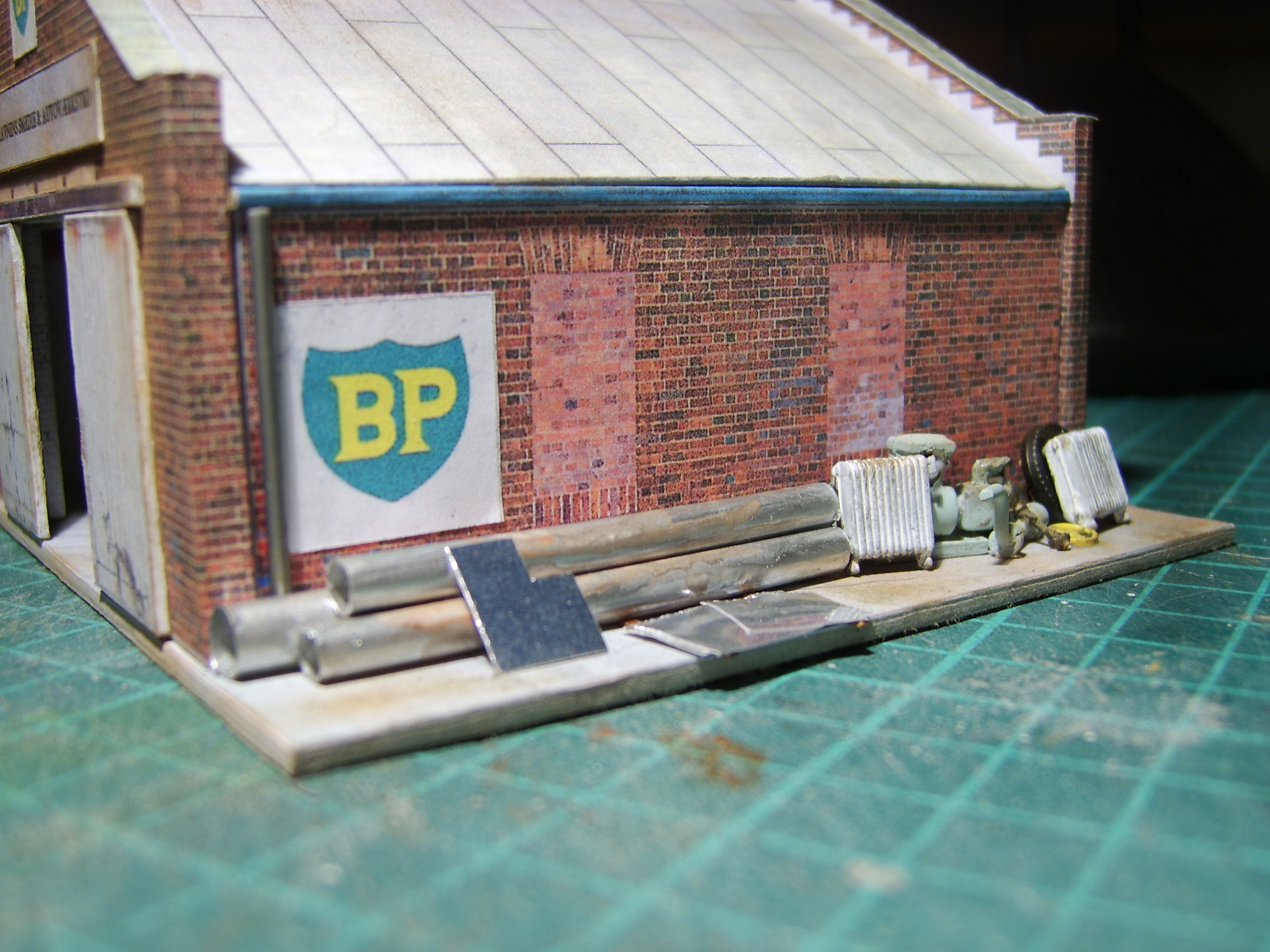

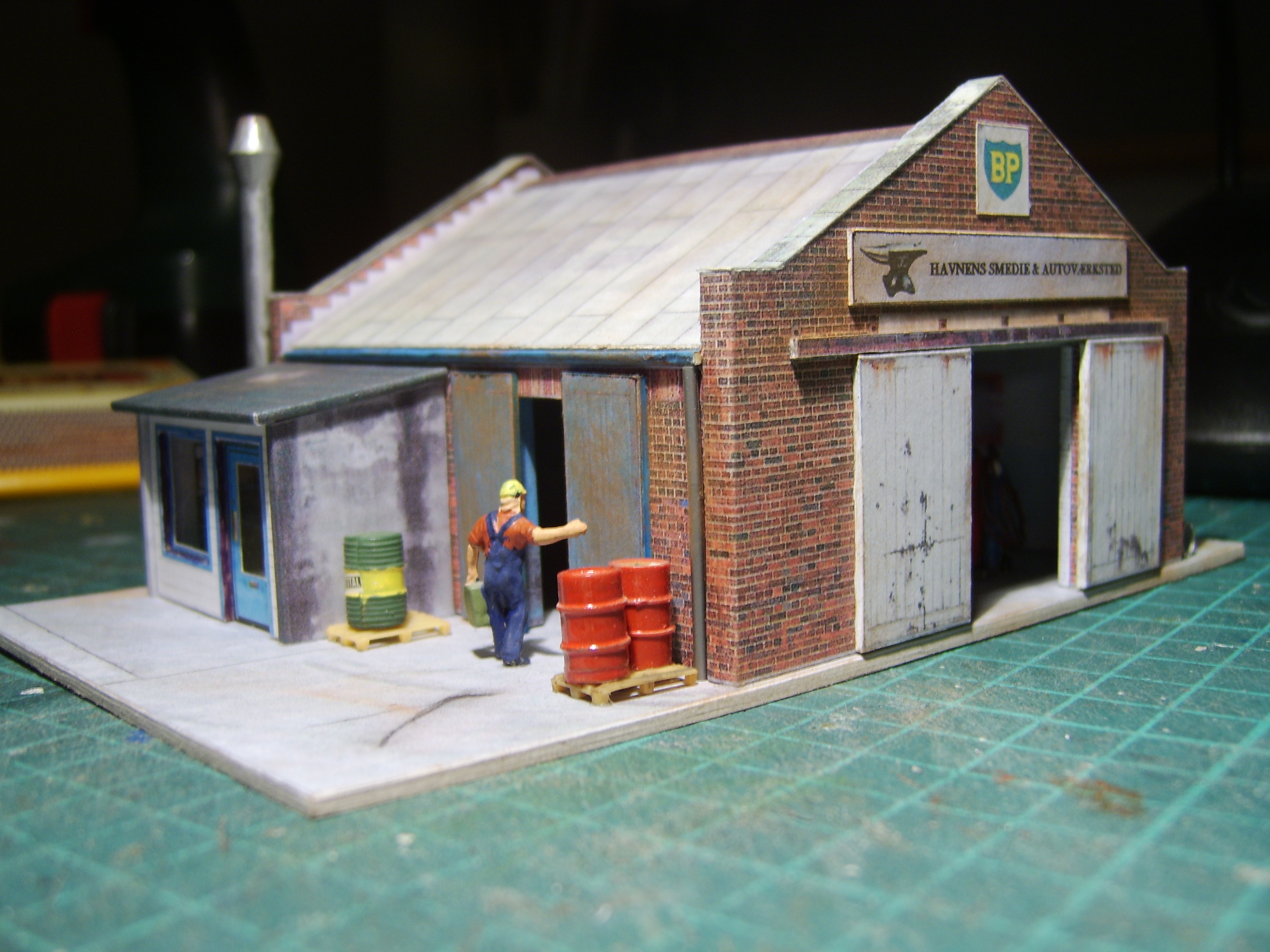

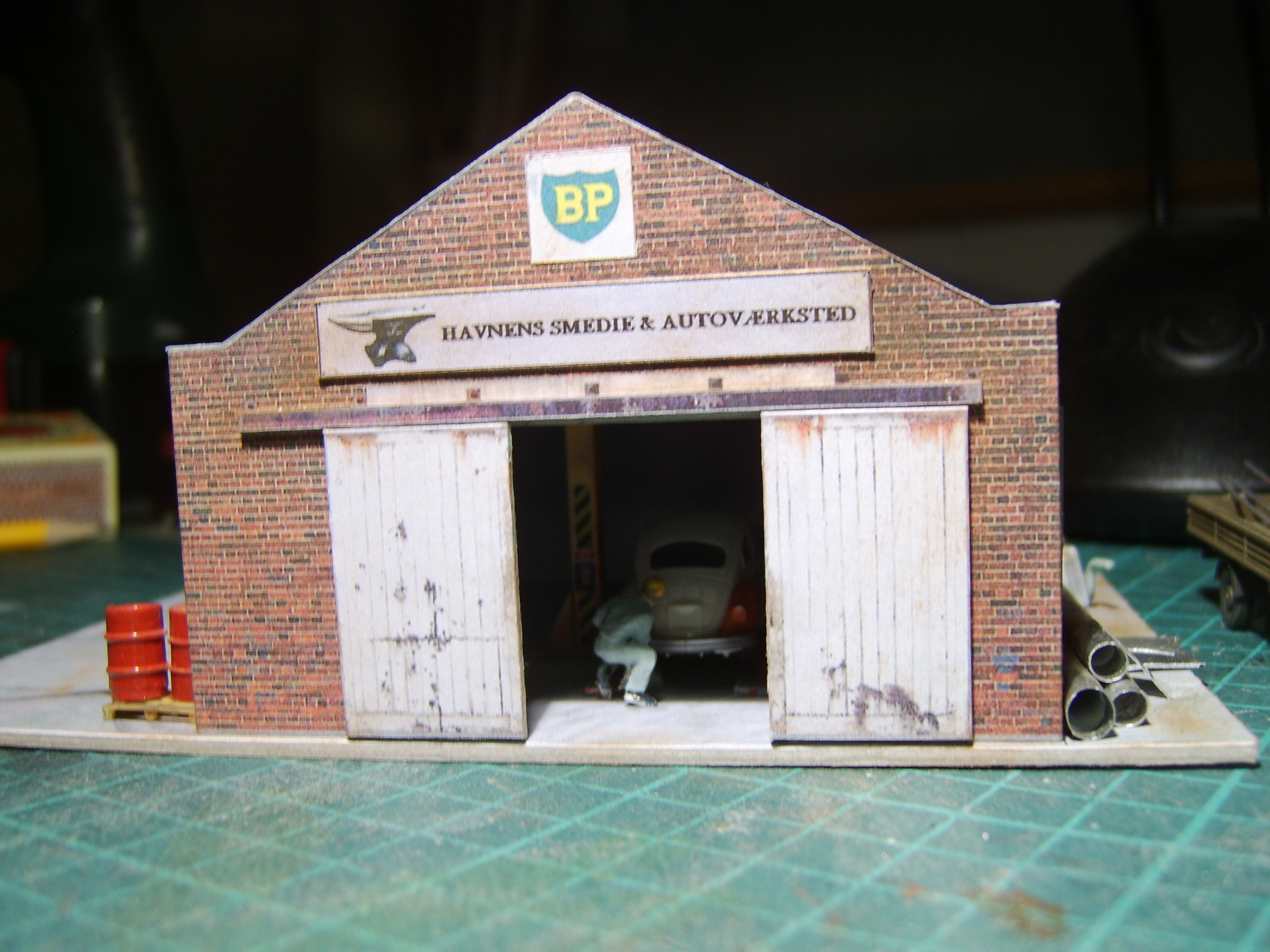

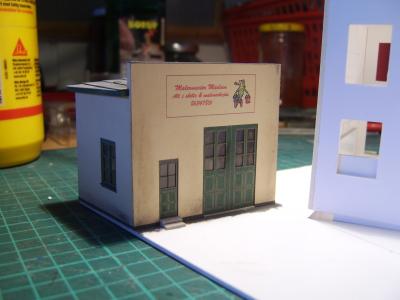

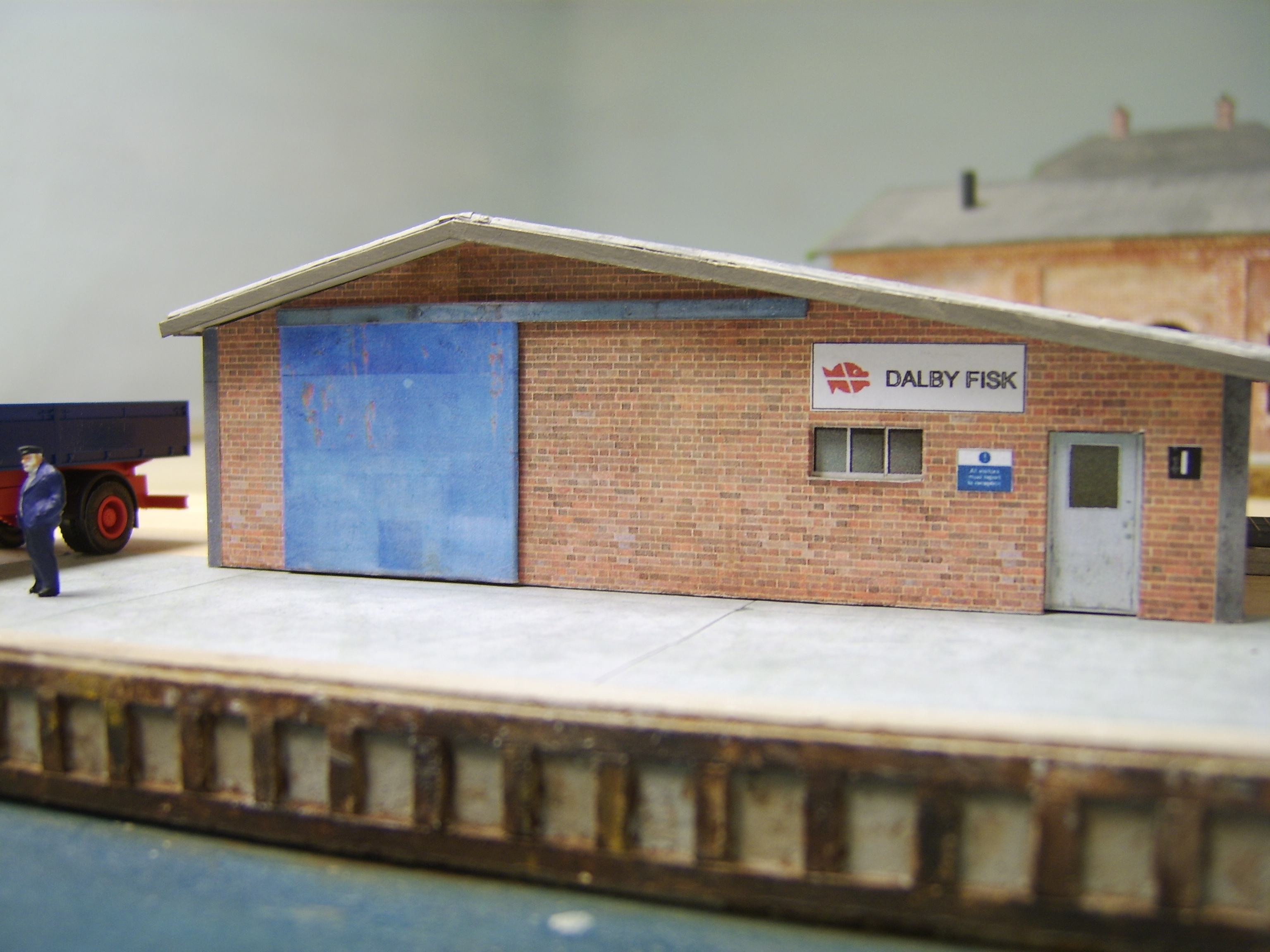

Hej så har jeg fået lavet et smedie & autoværksted til min havn.
Når den bliver sat på banen, bliver der monteret svejselys, så det ser ud som om han svejser på bilen Wink
Ja det skal jo rode lidt

Det er et fint lille værksted, håber ikke at det gør noget, at jeg smider et lille link ind, for der er mange gode ting hos scalescenes, som kan bruges hos danske mj'er: http://scalescenes.com/products/T017-Garage Mvh. Ole

Hej det er helt fint med link, det er selv samme værksted, men med et andet skilt og andre mursten. Der er mange gode ting på den hjemmeside, som også kan bruges på et dansk anlæg, især de A4 sider med mursten betonfliser osv. Laughing out loud

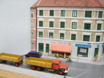

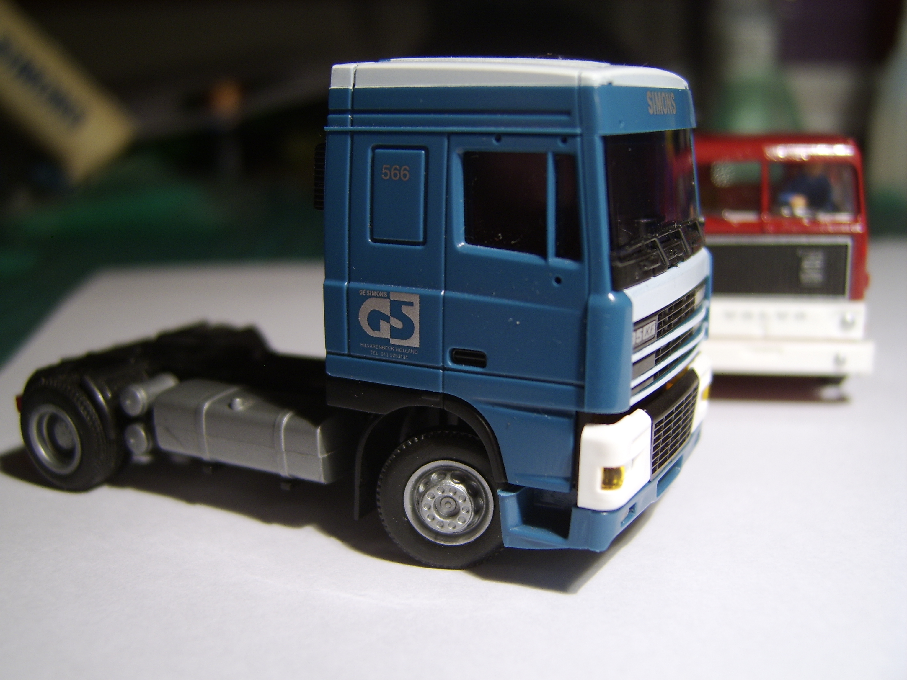

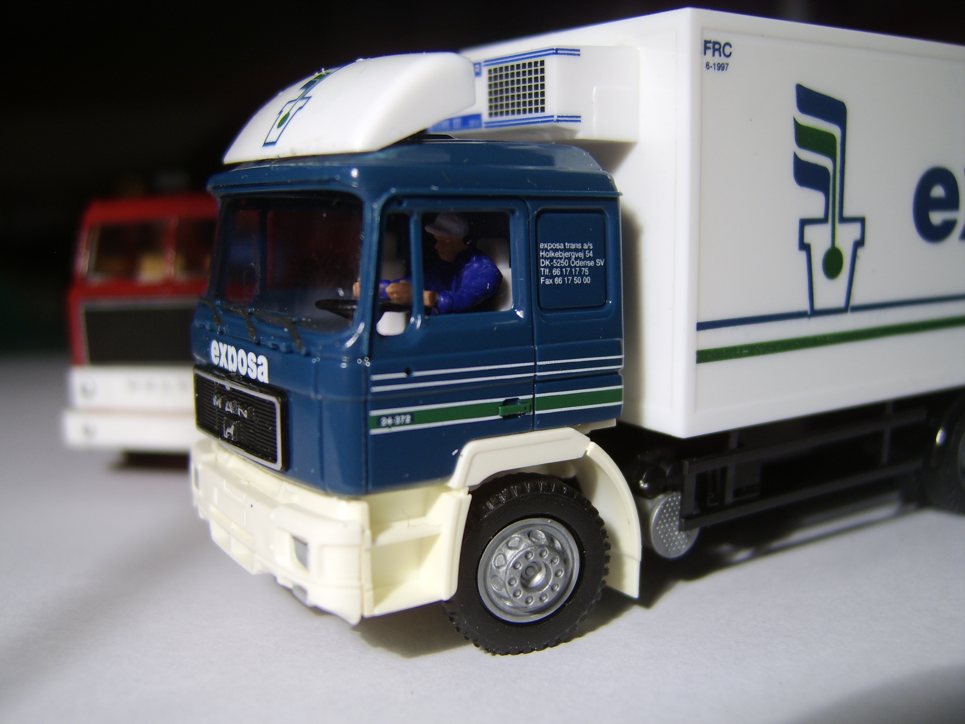

Hej så har jeg været ved at se lidt på nogle lastbiler. Der er kommet en chauffør i nogle af dem og der er monteret styrtøj, så de kan stå med drejet hjul, det liver dem lidt op, syntes jeg. Hvorfor laver producenter ikke biler med eller uden chauffør, ellers skal alle biler jo været parkeret. Smile
Billede Billede
Der mangler stadig sidespejle og nummerplader og så skal de vel også patineres lidt.

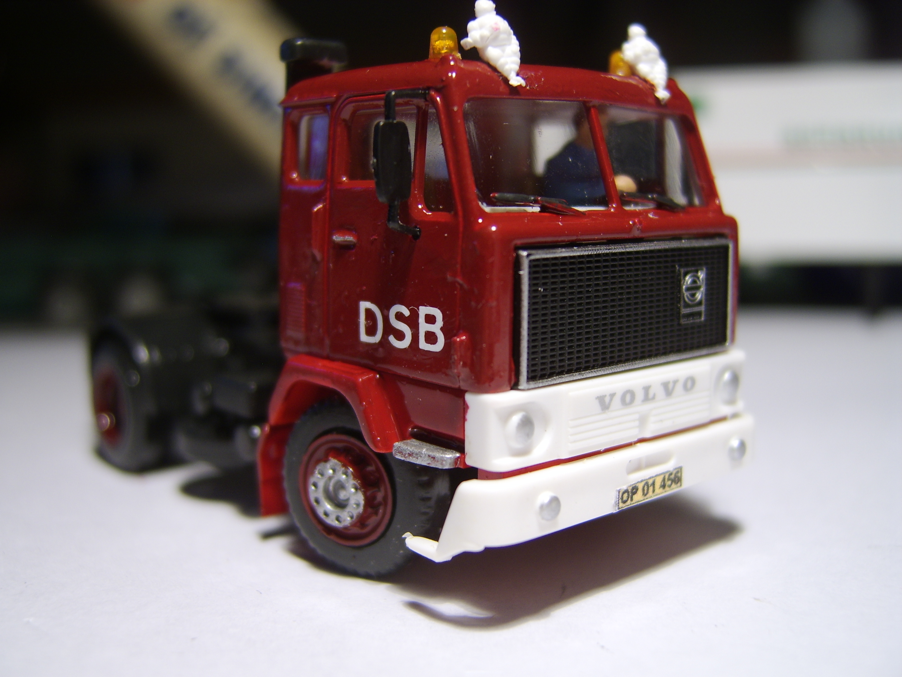

Så kom der nummerplade på, lidt andet små nips fra skuffen, det pynter da syntes jeg og så skal den bare have lidt patinering.

Det er da en rigtig fin DSB Volvo-bil du har fået lavet dig dér Smile Har den noget forbillede eller er den fri fantasi? Selv har jeg for nylig bygget mig nogle MAN'er - tag evt. et kig her

Hej Peter.
Jeg har set billeder og ved at DSB havde denne type volvo, men det nips jeg har sat på taget, ved jeg ikke om der en der har kørt med.
Det er nogle fine modeller du har lavet, dem vil jeg da lure lidt på, det er godt at få nogle tips fra andre. Wink

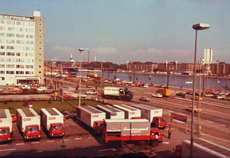

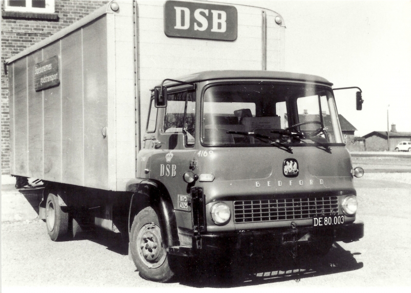

Hej igen Peter vi får da skrevet noget om de lastbiler, det kan da være vi får sat noget igang hi hi Big smile Her er lige et billed
mere, det er mere den type jeg godt kunne bruge også med hænger.
peterw
Frederiksberg
Indlæg: 1.072
Jamen den må da være nem at lave! Smile
Den med presenning er jo fra Dragerforeningen, Skilteskoven må ud fra kunne lave sådan nogle til dig udfra passende forlæg? Alternativt er det et godt bud at DSB har haft samme type?
En hænger kan man vel næsten stjæle fra en vilkårlig Herpa el. måske har ADP (som er producenten "bag" Epoke modeller) en der passer godt til?
Mvh,
Indlæg: 4.369
Da' Peter.
Er du nu så sikker på det? Smile
Jeg tror, vi taler om bilen uden presenning - men til gengæld med en stor aluminiumsopbygning: Den har nogle fine samlinger ned langs siden, som jeg umiddelbart skulle mene ville være lidt bøvlede at lave i H0. Og så er der naturligvis skiltene og alle de andre detaljer.
Jeg husker dem tydeligt, når de kom med varer til mig hjemme på villavejen: De var næsten for store til at kunne komme ned i bunden af vejen, og både mine forældre og naboerne blev sure - det var lige før, min far kun ville acceptere, at jeg bestilte varer, hvis de ikke kom "med bane", for der var ingen, der ville have de "store" biler på vejen. Desværre havde jeg en enkelt leverandør - som var tæt på at være den bedste - der kun sendte "med bane".
peterw
Frederiksberg
Indlæg: 1.072
OK, den med alu-kassen så... Helt umulig kan den da ikke være at lave i tynd plasticcard? For mig ser det ud som om lette, lodrette ridser med en hobbykniv ville kune iludere de samlinger der er vist på det første af dine billeder?
1PTN
Ebeltoft
Indlæg: 243
Ja det skulle nok kunne lade sig gøre Peter, men jeg mangler bare et bedre billed, hvor man er tæt på, så hvis du falder over et, må du gerne sætte det ind her, eller som link. Wink Mvh Per

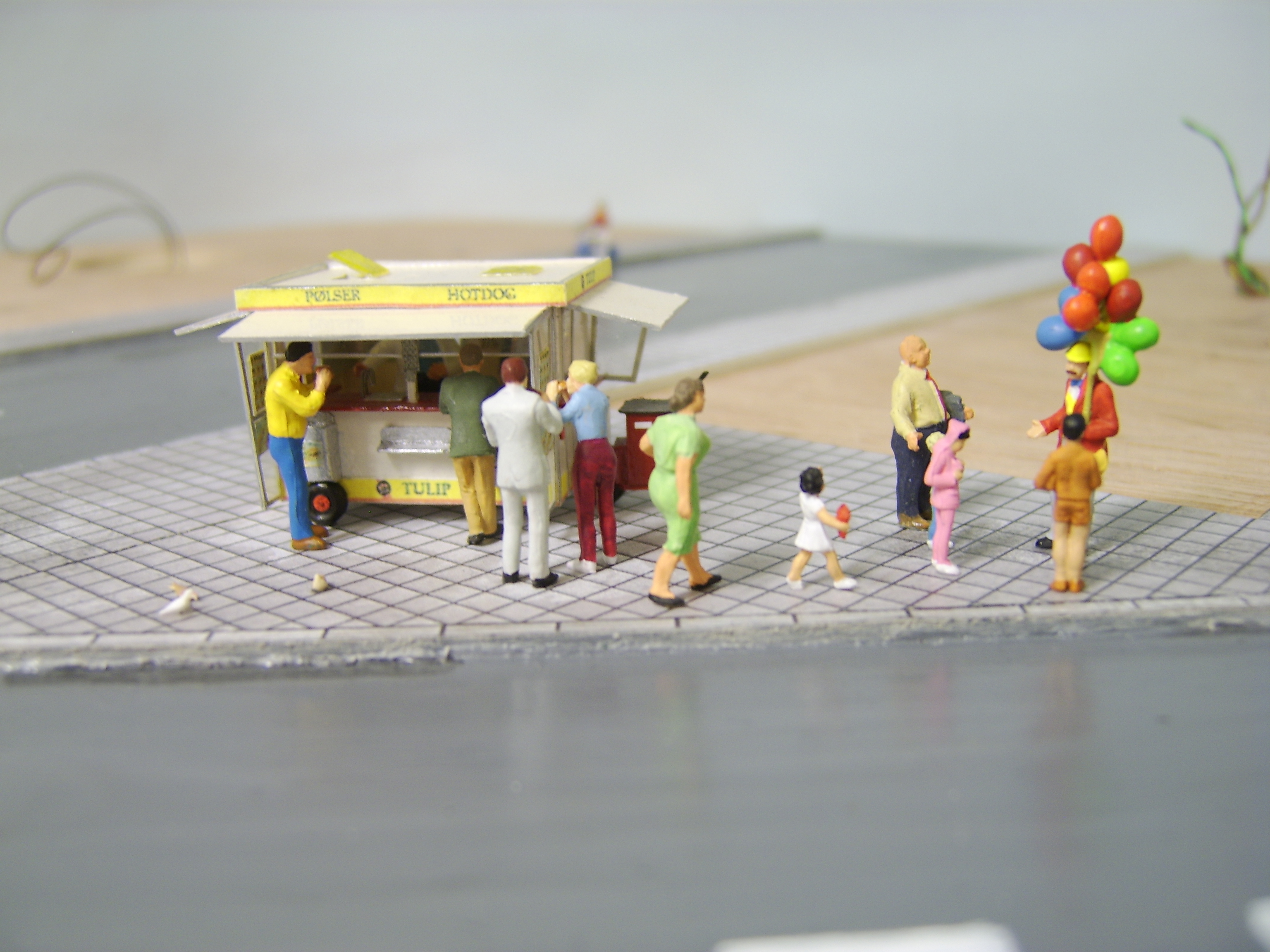

Så blev pølsevognen monteret på banen og straks var der kunder i butikken  Smile

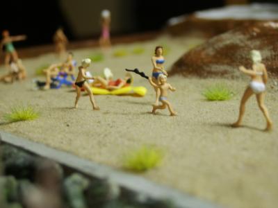

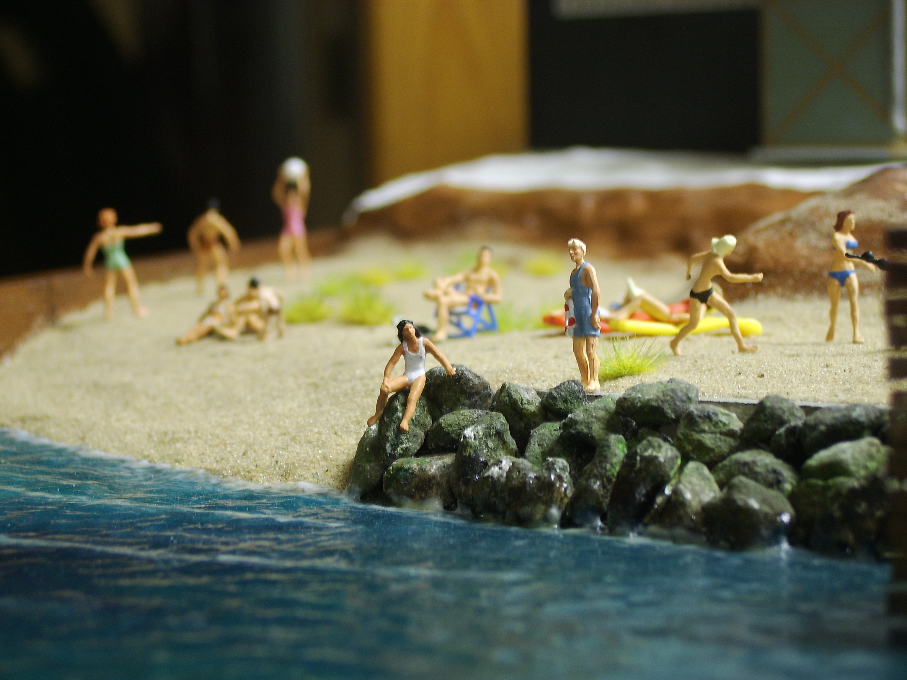

Kiosken er monteret på stranden og straks blev det sommer og der kom massser af badegæster
Straks er der en der skal drille Big smile

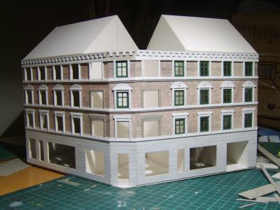

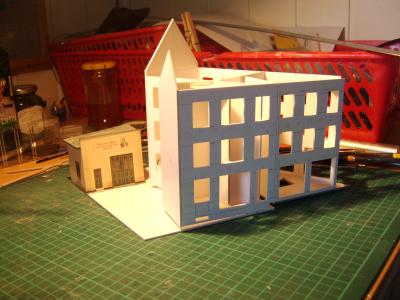

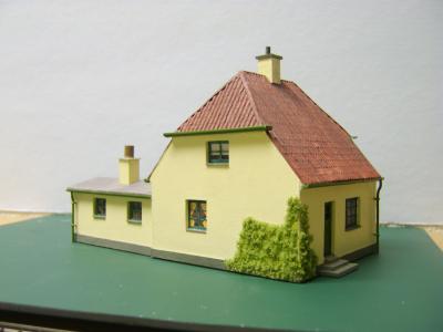

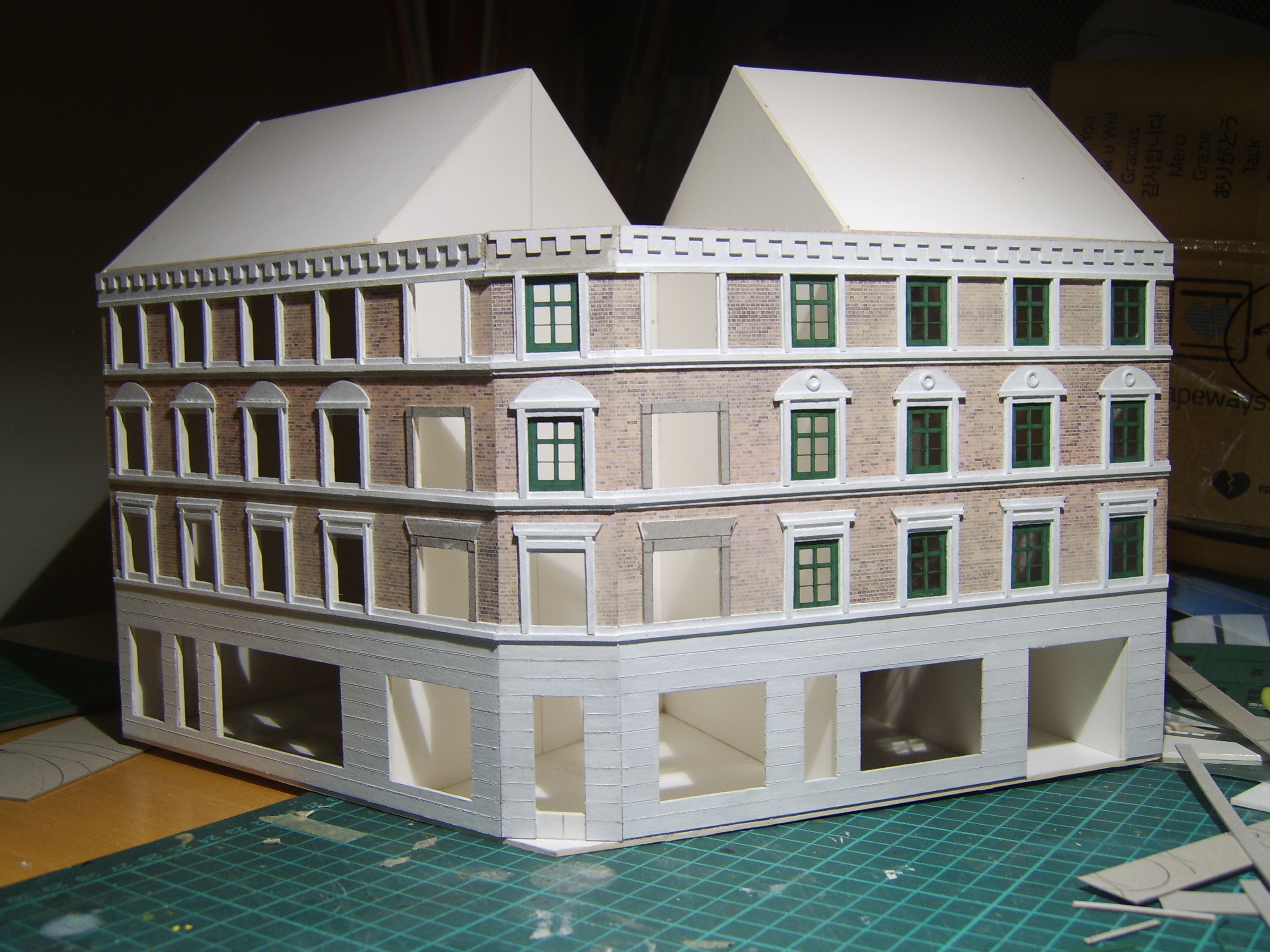

Så er jeg gået igang med huse til min by og der skal jo bruges nogle stykker.                                                                                     Den første er en hjørne bygning, hvor bliver en grønthandel, en bank på hjørnet og så måske en tøjforretning eller frisør.
Jeg har fundet mål og ider i nogle gamle blade fra signalposten.
1PTN
Ebeltoft
Indlæg: 243

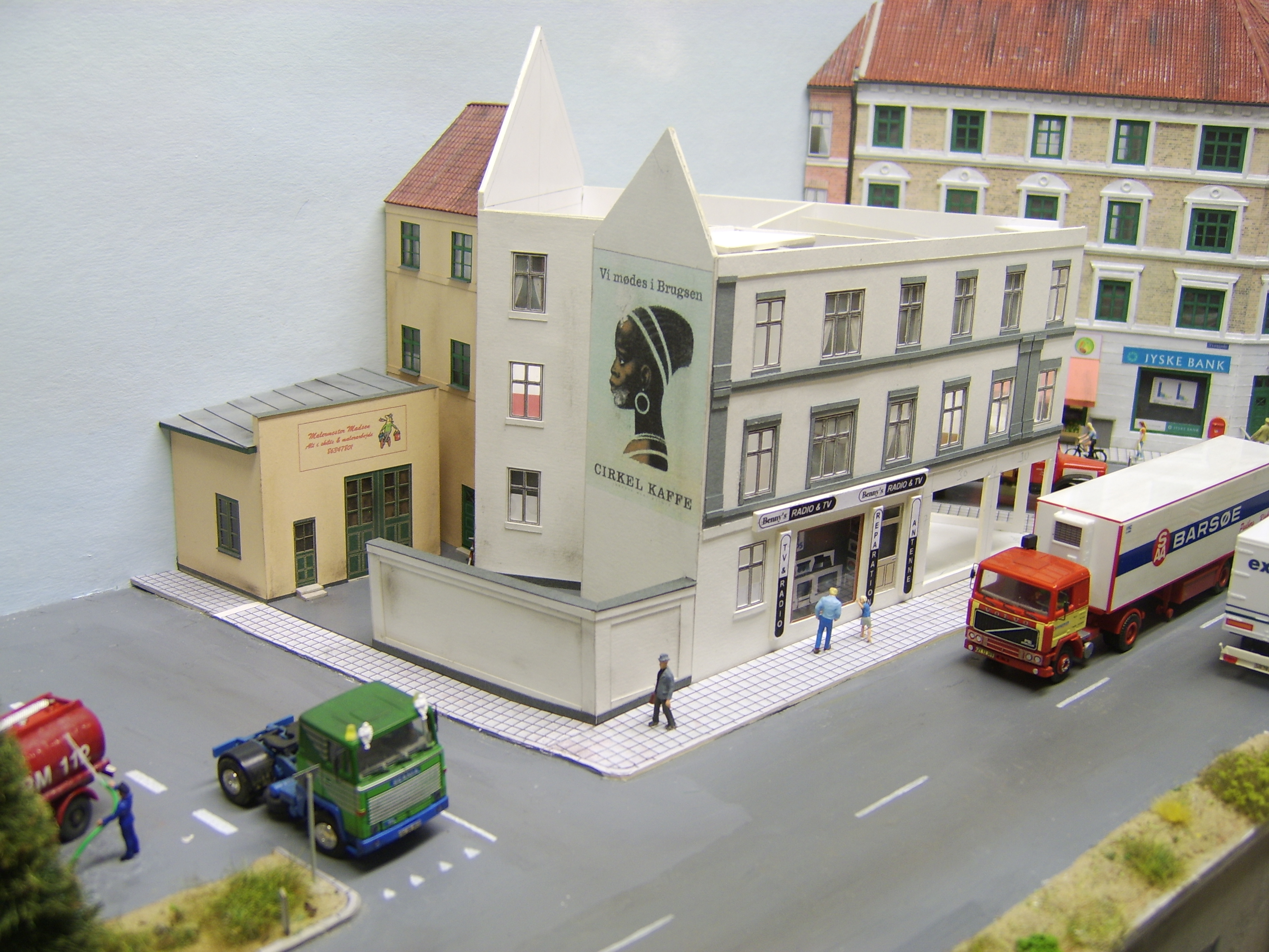

Så blev jeg færdig med huset og fik det sat på banen  Wink
7/5 2013
Det går jo ikke altid op og især ikke når vejen går på skrå, så der måtte jo lige en lille bygning ind  Cool

Rigtig flot resultat Smile

Det er et superflot hus, du har begået dér.
Det kunne ligne en hjørneejendom f.eks. fra Aalborg C (karreerne omkring Christiansgade, Danmarksgade og Prinsensgade) eller fra Vesterbrogade i København.
Har modellen et forbillede ude fra "det virkelige liv" ?.
1PTN
Ebeltoft
Indlæg: 243
Hej Carsten. Det er ikke noget bestemt hus, jeg har bare gået kigget rundt omkring. Målene på huset er fra en masse tegninger , som jeg har fra god ven, som havde en masse af signalposten til at ligge. Wink

Så er det ved at blive efterår, det betyder tid til modeltoget  Cool
Jeg har en tom grund, hvor der kun er ledninger til lys.
Nu har jeg fået skåret bygningerne ud, så skal alle detaljerne laves.
Der er flytet en maler ind i det lille værksted i gården.

Så er jeg kommet lidt længere med husene, her er de prøve opstillet på banen  Smile
Der er også flytet en radio & tv forhandler ind.
Baggården er ved at være færdig Beer

Hej, jeg synes du er sluppet godt fra dine huse. De ser overbevisende ud. Jeg har kun bevæget mig ud i små huse, synes ikke jeg kan finde plads til at lave et anlæg der er stort nok til at dekorationen kan bære større huse, så de bliver i det små.
Men som sagt, flot arbejde. Ser frem til at se flere billeder.
Hej. Du er en fremragende modelbygger. Specielt dit smede/autoværksted minder mig om noget fra min barndom op gennem 70' erne, når jeg besøgte min farmor, der boede i Rindsholm, lidt udenfor Viborg. Det er virkelig godt ramt! BP logoet og de slidte skydedøre, sidder lige i skabet. Der var virkelig sådan en smedie/automekaniker, der hvor hun boede. Så vidt jeg husker, her ca 35 år efter. Også selvom du har placeret din ved en havn. Bygger du evt på bestilling?
De bedste hilsner
Jan

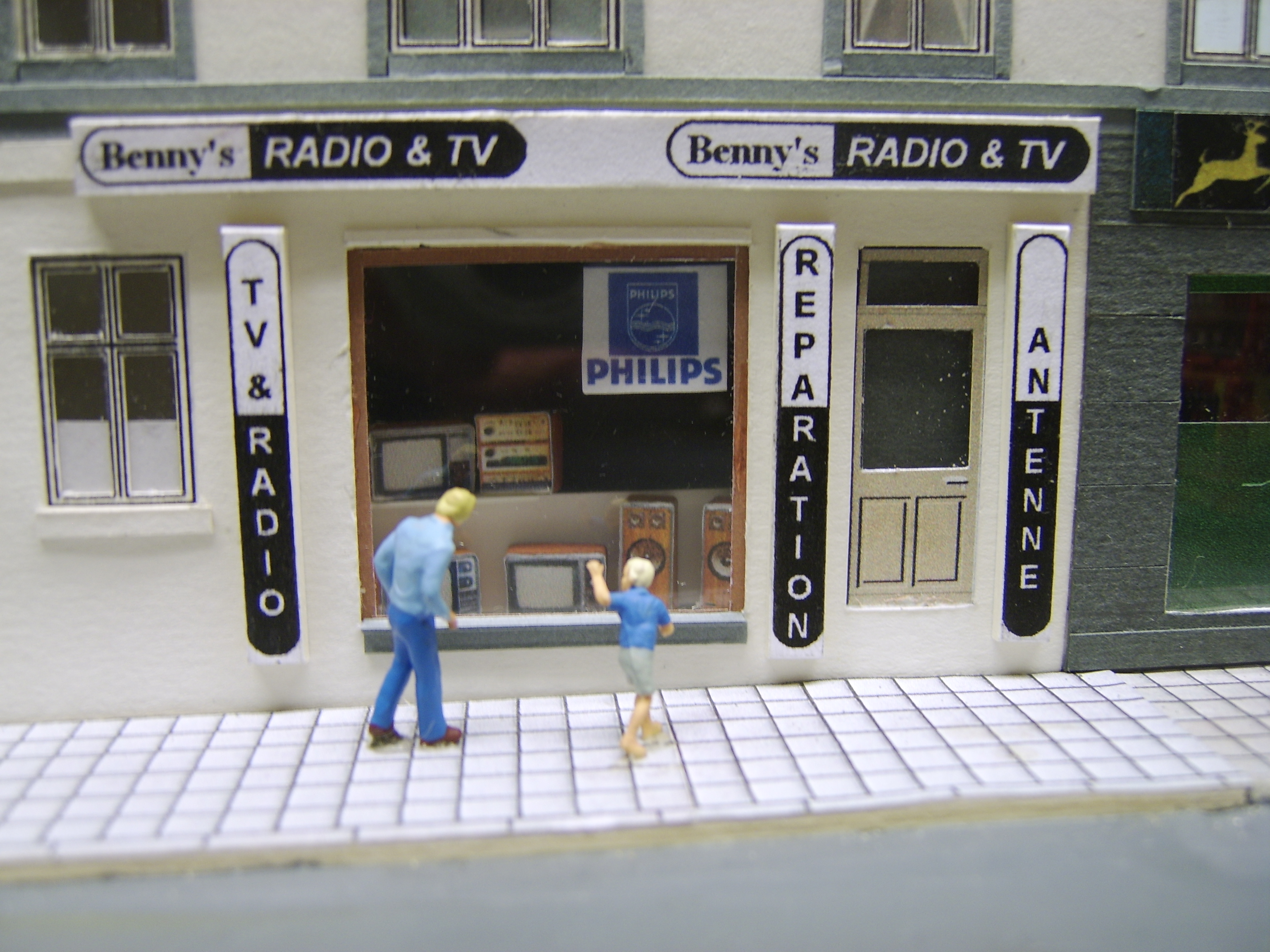

Så fik jeg lavet en udstilling i min radio & tv forretning. Så mangler jeg lige en trappe så man kan komme ind og handle  Wink
Indlæg: 2.833
Benny havde en flot forretning .....
Nydeligt!
Udstyret i vinduet er det små klodser med nedfotograferede billeder på, eller hvordan er det lavet?
1PTN
Ebeltoft
Indlæg: 243
Hej Skott
De er lavet af små klodser af pap, hvor jeg har limet billeder på. Dem har jeg fra et ark, jeg har hentet på www.scalescenes.com. De har to ark og der er alt til indretning tæppe,billeder,møbler o.s.v Det giver lidt liv i huset, jeg regner med jeg vil lave en stue i et af vinduerne, så man kan se ind til folk når der kommer lys i .
Helt enig med livet i huset - Det gør en stor forskel.
Illutionen er total Smile

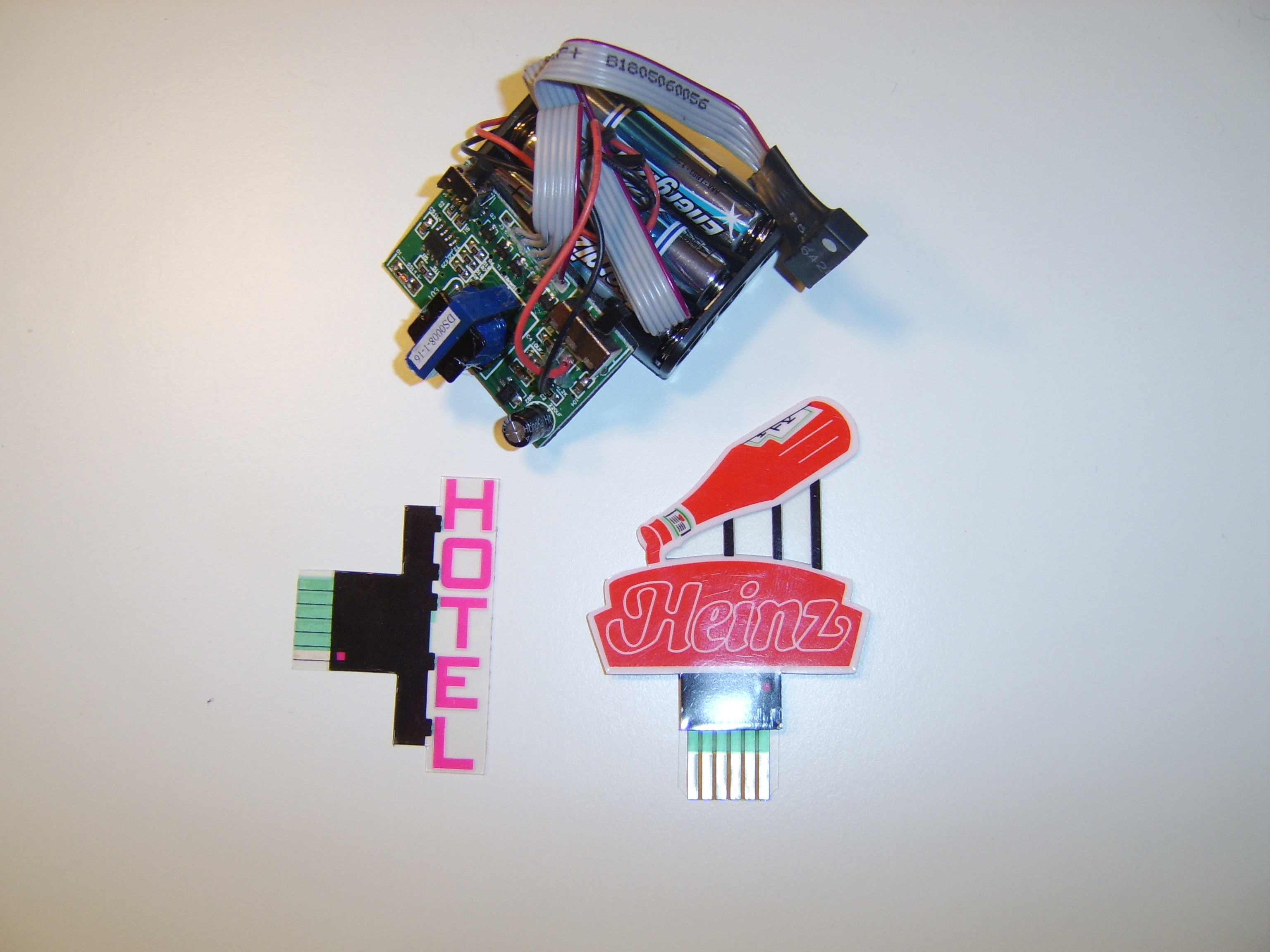

Hej her er min julegave, to neon skilte, købt på Nettog.
Det er et amerikansk firma der laver dem, så det er typiske amerikanske reklamer, men "HOTEL" og "HEINZ" kan sagtens bruges i et dansk miljø, det er der sikkert flere der kan. De kan stilles til omkring 40 forskellige måder at lyse på, den med HOTEL kan man f.eks stille sådan, at den staver HOTEL samt at E lyser som om den trænger til et nyt neonrør. Der er også et par sæt, hvor man selv kan lave skilte. Nu skal jeg så bare have bygget et hotel Wink  Se mere på Nettog eller på  http://www.microstru.com/Animated-signs.html
