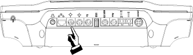

Marklin 60125 Terminalen skal tilsluttes til den viste udgang på bagsiden af CS2, som anvist på billedet herunder.

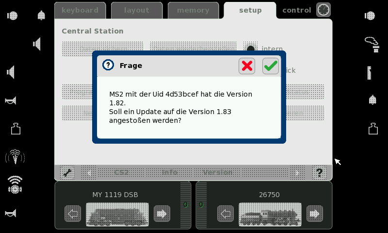

Når MS2 tilsluttes til en Opdateret CS2 ses på MS2 et tilbud om Opdatering, svar JA og filen overføres fra CS2 til MS2
( Overførslen af filen fra CS2 til MS2 tager ca 40-50 Sekunder, du kan se Status i 0 - 100% Statusbjælken på MS2 )
På CS2 Skærmen fremkommer et billede magen til dette herunder :
Klik på det Grønne flueben hvis du ønsker at Opdatere din MS2, hvis ikke klik på de røde kryds.
Svarer du ja til MS2-Opdateringen slukker lyset i din MS2 og MS2 Opdateringen er i gang (det tager ca 30-40 Sekunder)
Når MS2 er færdig med sin Opdatering "genstartes" enheden og er herefter klar til anvendelse for Brugeren igen.
