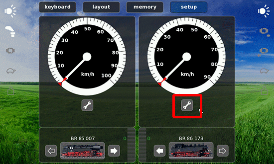

Denne Guide beskriver hvorledes at Koblings-valsen Oprettes og Programmeres via en række Skærmbilleder fra Centralstation 2 :

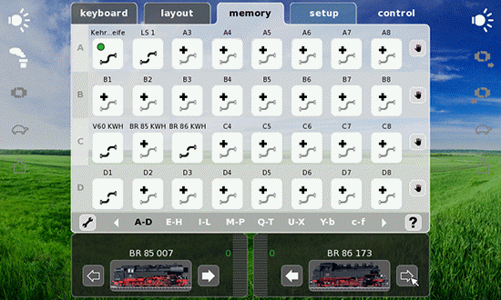

I Dette eksempel anvendes Tasten "C3" til vores Programmering af Koblings-vals Funktionen

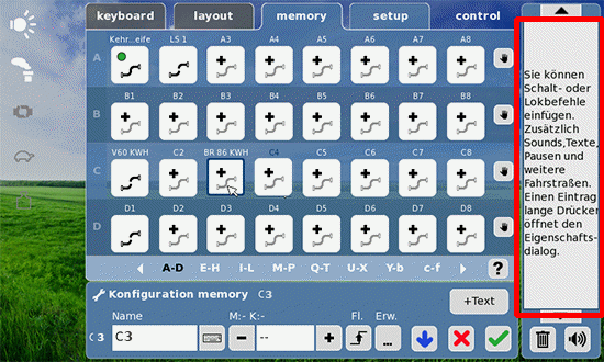

Tryk på Tasten "C3", herefter vil du kunne en Boks åbne i højre side af CS2 skærmen.
Denne boks vil ineholde de "Kommandoer" som angives med Funktions-Tasterne samt den "røde" Styrings-knob på CS2

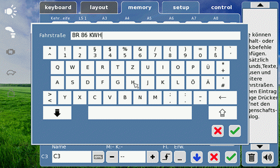

Start ned at trykke på for at navngivne Koblings-vals funktionen som skal oprettes på "C3"-tasten.
Valg af navn er valgfrit, så du kan selv bestemme, feks Marklin Art-Nr KV ( KV er forkortelse for Kobilings Vals )
Efter du har angivet det ønskede "Navn" på Funktion, tryk på
Når du trykker på en Funktions-taste i Venstre Side af CS2-Skærmen indsættes der en "Boks" i MEMORY-boksen i Højre side af CS2-Skærmen med den
valgte "Funktion".
Drejer du med den "Røde" Styreknob på CS2 indsættes der en "Boks" i MEMORY-boksen med angivelse af "Hastighed" for Lokomotivet.
Trykker du på den "Røde" Styreknob på CS2 indsættes der en "Boks" i MEMORY-boksen med angivelse af et "Retnings-Skift" for Lokomotivet.
Som det ses på Skærmbilledet fra CS2 herover, kan nu nu se en række "Bokse" i MEMORY-feltet til Højre.

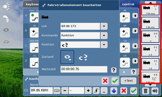

Hvis du holder "Musen" henover en af Boksene og holder Muse-knappen nedtrykket i "mere" end 4 Sekunder åbner der en Dialog-boks magen til
det næste billede som vises herunder.
Ud for LOK kan du vælge et Lokomotiv fra Listen på din CS2
Ud for KOMMANDO kan du lave manuelle tilretninger for den ønskede Funktions som skal Programmeres i forhold til Lokomotivet.
Ud for FUNKTION kan du vælge Funktions-Iconer som skal anvendes.
Ud for ZUSTAND vælges den aktuelle Funktions-Icon "tilstand".
Ud for WARTESEIT kan angives en "Ventetid" som angiver x antal Sekunder/Millisekunder i Afspilnings-forløbet for MEMORY-Funktionen.
(Dialog-Boksene som fremkommer når du trykker på en "Boksene" i Højre side har forskellige Egenskabs-Sider alt efter hvilken "KOMMANDO" du vælger.)

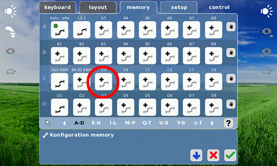

Herefter er Programmering af Koblings-Vals sekvensen gennemført og den Programmerede MEMORY- funktion er tilendebragt og kan nu anvendes af CS2 Brugeren (Se det næste Skærm-billede fra CS 2) ved at trykke på "C3"-knappen NOTE : Bemærk at det kan være nødvendigt for Brugeren at foretage tilpasninger i de forskellige Funktioner ved at trykke på en af Boksene i MEMORY i Højre side i mere end 4 Sekunder og lave de individuelle tilpasninger som virker bedst for Brugeren selv i forhold til den ønskede Koblings-Vals funktion. |
Funktionen som er "Programmeret" på C3-Knappen under MEMORY-delen kan faktisk allered udløses nu,
men for Overskuelighedens skyld tilføjes der 1 eller 2 Funktions-Iconer som aktiverer Funktionen under
Memory-delen.

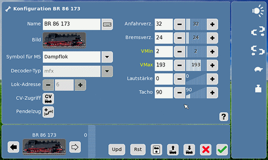

Tryk på (Lok-Konfiguration) for det valgte TELEX-Lokomotiv.
Herefter vises Lokomotivets Konfigrations-side.

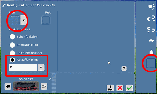

Vælg en "TOM" Funktions-Icon plads som vist ved den runde Cirkel til højre.
Vælg Funktions-Icon Symbolet for Afkobling ved den røde Cirkel i toppen af Billedet.
MARKER funktion "ABLAUFFUNKTION" og vælg i Rulleskakten derunder indstillingen "C3"
Nu er den ene af TELEX-Koblingerne opsat således at Koblings-Vals Funktionen kan anvendes via det tildelte Funktions-Icon Symbol.
Tryk herefter på for at gemme Funktionstaste-tildelingen i Lokomotivet og herefter på
afslutte Programmering af Funktions-Tasten.
