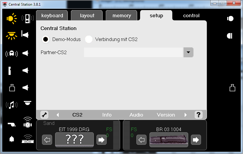

En "Aktiv" Centralstation 2 som er tilsluttet til dit Lokale Netværk via din Router / Switch bliver indenfor 1 Minut fundet og vises i CS2-Programmet
under SETUP ud for Partner-CS2.    (Bemærk at der nu er en Markering ved "Verbindung mit CS2" ).
Alle de til det Lokale Netværk tilsluttede Centralstation 2 enheder vises i Listen ud for Partner-CS2 med deres tilhørende IP-Adresse og der kan
nu vælges hvilken en af Centralstation 2 enheder, som der skal "forbindes" til efter brugerens eget valg.
Bemærk at der ved Genstart af CS2-Programmet vil blive forsøgt at etablere "forbindelse" til den Centralstation 2, som der sidst var oprettet
forbindelse med, sidste gang du anvendte CS2-Programmet.

CS2-PROGRAM  (DEMO-MODE) :
Til Brugerens afprøvning af CS2-programmet er der indført en DEMO-Mode til Brugerens rådighed
Når CS2-Programmet betjenes i DEMO-Mode er det muligt at anvende CS2-Programmet uden Tilbagemeldning fra en CS2.
Tilbagemeldningerne frembringes via GFP-Simulatoren, som installeres sammen med CS2-Softwaren.
Hvis der i DEMO-Mode foretages ændringer i Konfiguration, tager disse også effekt når en Centralstation 2 tilsluttes og opnår
forbindelse med CS2-Programmet.
Dette er gjordt for muliggøre et uforstyrret arbejde i MASTER-Mode og dennes Konfiguration og af hensyn til CS2-Brugeren.

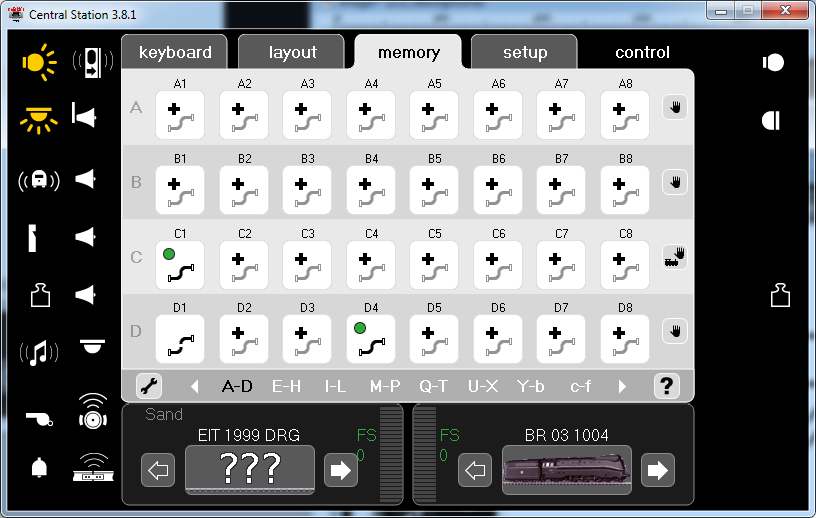

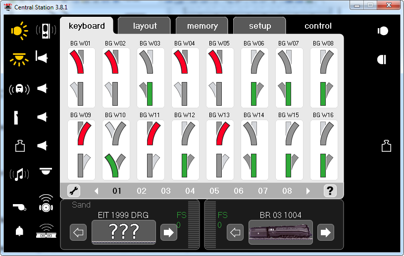

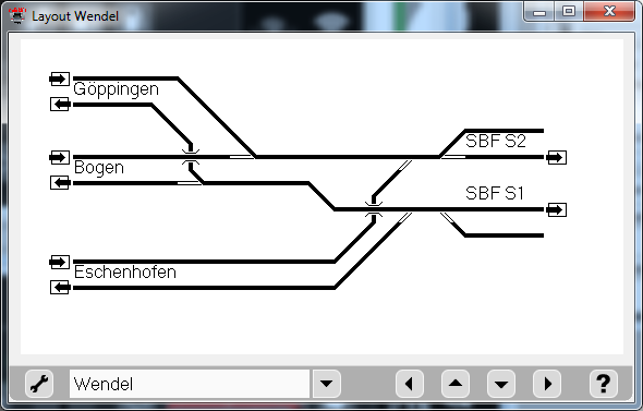

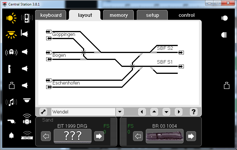

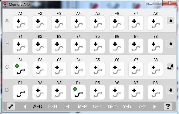

CS2-PROGRAM - BETJENING :

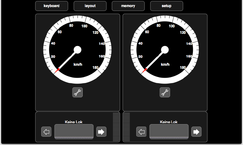

Når Keyboard / Layout / Memory - Fanerne er vist med "Sort" bagrund i CS2-Programmet, som vist på billedet herunder,
kan Keyboard / Layout / Memory - Siderne åbnes og vises i små selvstændige Vinduer, som vist herunder.
BilledeBilledeBillede
Bemærk at Layout-Siderne er "Skalerbare" og kan vises i Fuldskærms-størrelse på din PC-Skærm.
Højre-klikkes der med Musen på Keyboard / Layout / Memory / Setup - knapperne, vises disse Knapperne med "Grå" Baggrund, som vist på de 4 Billeder herunder.
BilledeBilledeBilledeBillede
 Betjening kan herefter finde sted som du normalt kender det og er vant til med din Centralstation 2 enhed.

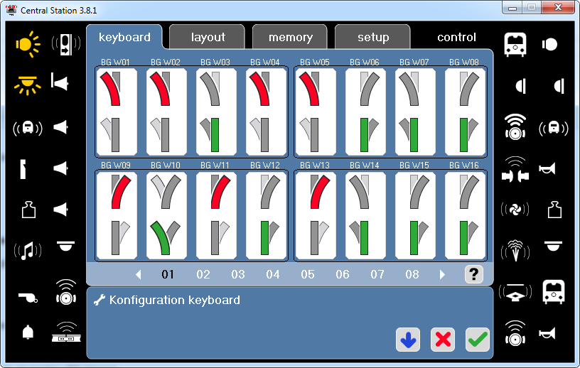

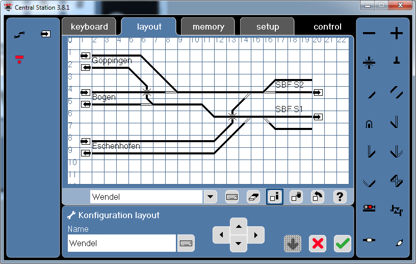

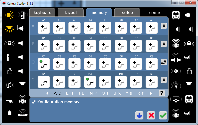

CS2-PROGRAM - EDIT-MODE :
Skal du redigere under Keyboard / Layout / Memory / Setup - Fanerne i PC-Versionen, skal du først Højre-klikke med Musen på det ønskede Fane.
Tryk derefter på Billede inde i den pågældende Fane for at bringe PC-Version softwaren i EDIT-Mode, som vist på Billederne herunder.
Baggrunds-farven ændrer herefter farve til "Blå", som tegn på at du befinder dig i EDIT-Mode i CS2-Programmet.
Herefter kan du betjene og redigere indstillingerne på Din CS2 som Du kender det og er vant til fra din Centralstation 2 enhed.
Alle de kendte Editerings-muligheder fra din Centralstation 2 kan anvendes i PC-Versionen og Dialog-Boksene vises i selvstændige Vinduer, som vist herunder.

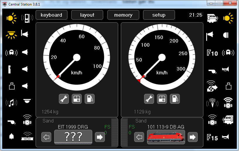

CS2-PROGRAM - CONTROL :
Alle Funktioner under CONTROL, som du kender fra anvendelsen af din CS2 er ligeledes tilstede i PC-Version.
Trykker du på Billede  - knappen sker der følgende :

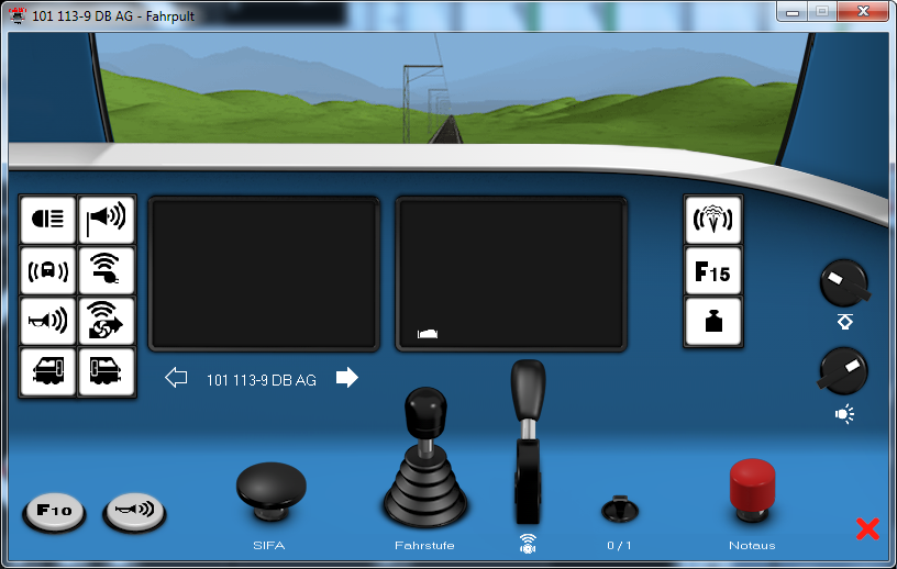

Ved et MFX+ Lokomotiv åbnes det tilhørende Grafiske Spielewelt Betjenings-panel, som vist i eksemplet herunder :

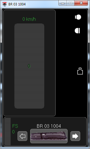

Ved et Almindeligt Lokomotiv åbnes der et lille CONTROL-Vindue, som vist herunder :

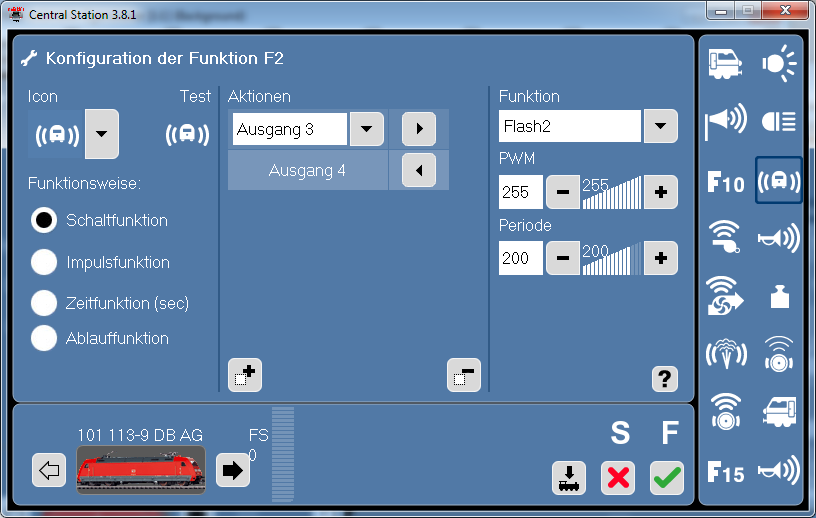

CS2-PROGRAM - CONTROL (Lokomotiv-Egenskaber) :

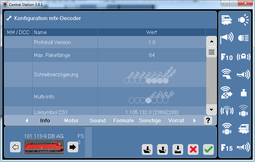

Trykker du på Billede åbnes Dialog-boksen med Lokomotivets Egenskaber
Trykker du på Billede   udlæses Decoderen i det pågældende Lokomotiv og Informationen vises på PC-Skærmen.
Trykkes der på en Funktions-Taste eller en "Tom plads" til en Funktions-Taste vises følgende Skærmbillede :
