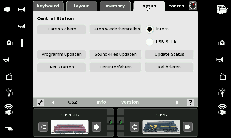

Centralstation 2 startes op og du venter indtil, at Kørekontrollen på Din Centralstation 2 vises på Skærmen på Centralstationen.
Når Centralstation 2 er startet op, det vil sige når Kørekontrollen er vist på Skærmen på din Centralstation 2, går der yderligere ca 30-45 Sekunder
før at Netværks-delen i Din Centralstation 2 er "fuldstændigt" indlæst og du er nu klar til at Opdatere din Centralstation 2 over Internettet.

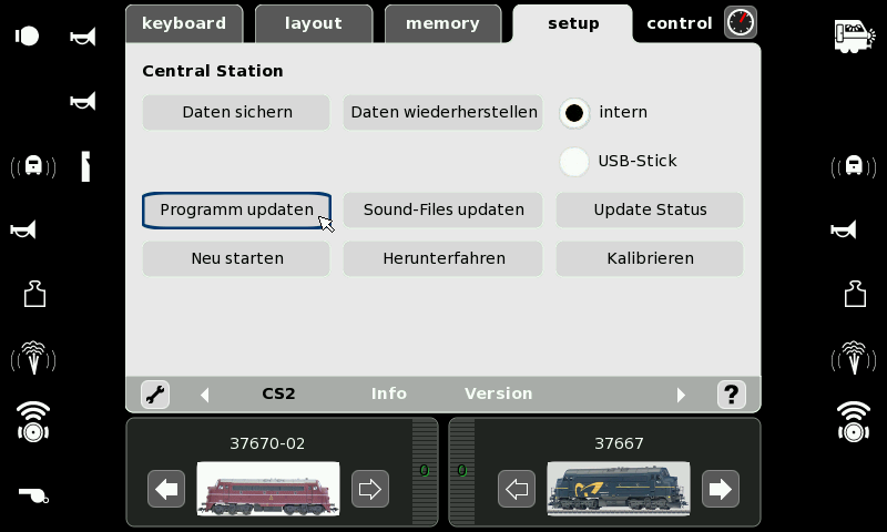

Tryk på SETUP-knappen på Centralstation 2 og derefter på "Programm Updaten"-knappen som vist på næste billede.

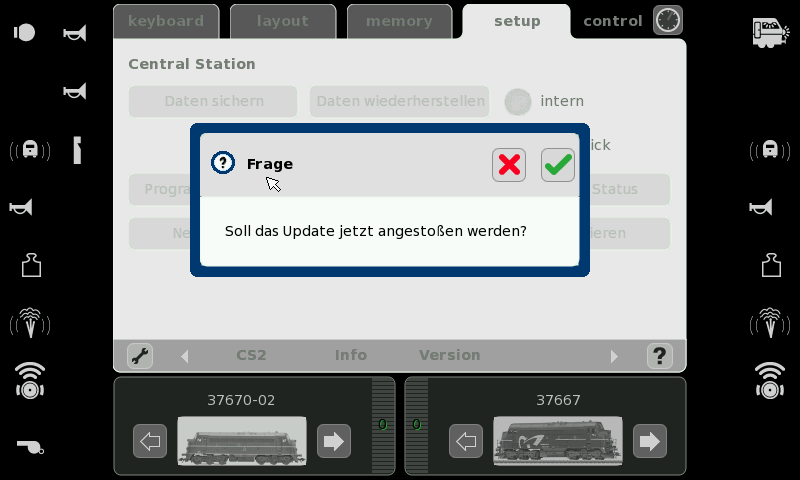

Centralstation 2 kommer nu med en "melding" som skal bekræftiges af Brugeren før at Opdateringen af CS 2 kan fortsætte som planlagt.
Herefter starter Opdateringen af Din Centralstation 2 som vist på næste Billede og du kan følge Opdateringens fremskridt på bjælken i bunden.
