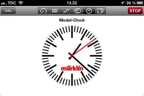

  - Lokomotiv (Søgemuligheder) / Enheds View / Modelklokke / Styring af Op til 512 Sporskifter (Magnetartikler)

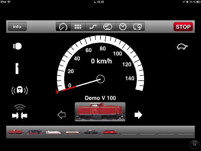

1 Lokomotiv kan styres af gangen fra Mobilstation Applikationen.
Køreretningen ændres ved at trykke på Pilene under Lokomotiv-iconet.

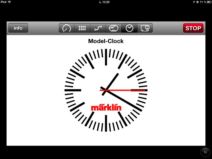

Kørekontrollen kan have 2 forskellige visninger (Vend din Iphone/Ipod om og hold den der, så ændres visningen til den velkendte Kørekontrol fra CS2 enheden)
Mobilstation Applikationens Tog-liste kan indeholde op til 10 Lokomotiver.
Lokomotiv-listen med 10 Lokomotiver som vises i bunden af Applikationens skærm kan scrolles til Venstre eller Højre alt efter dit valg.
Når Mobilstation Applikationen har oprettet forbindelse til Din CS2, kan alle indlagte Lokomotiver i CS2 anvendes af Mobilstation Applikationen.

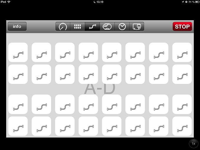

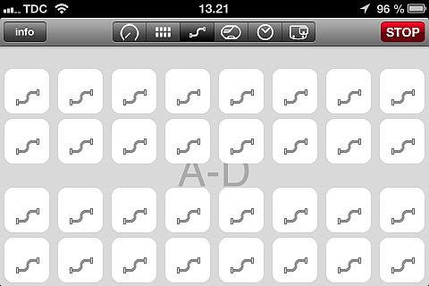

Grafisk udvælgning af Lokomotiver under Lokomotiv-udvalg. Tryk på det Lok-Iconen for at se oversigten af Lokomotiver overført fra CS2 til Applikationen.

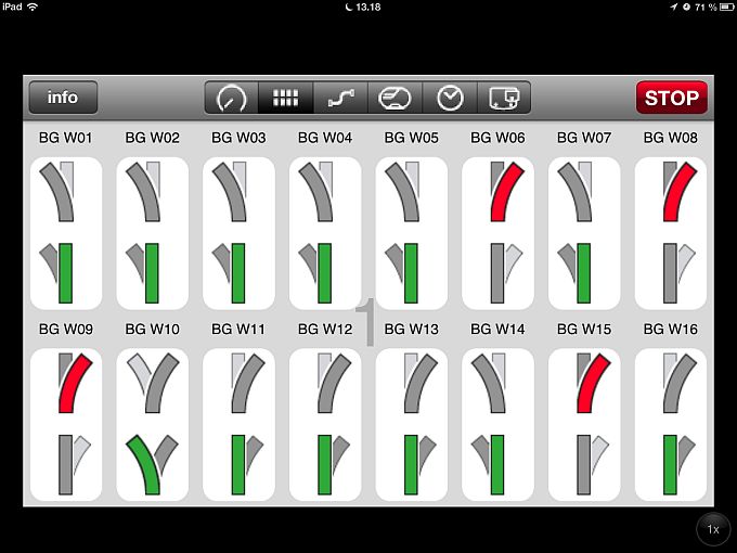

Op til 16 Lokomotiv-funktioner og 512 Sporskifter kan kontrolles fra Iphone/Ipod/Ipad af gangen (Alle Versioner af CS2)
Automatisk visning af Lokomotivets Funktions-status via selvforklarende Pictogrammer som er ens med de Pictogrammer der anvendes på Centralstation 2.

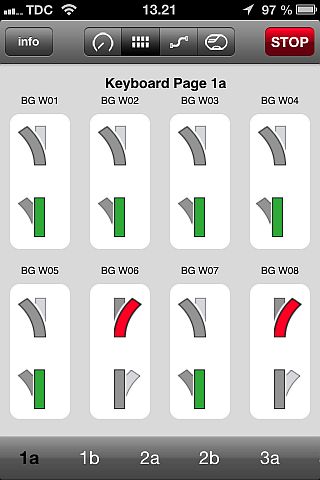

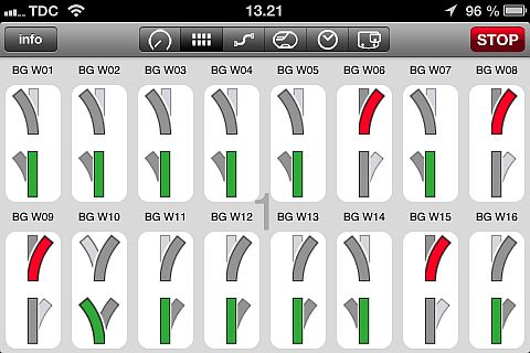

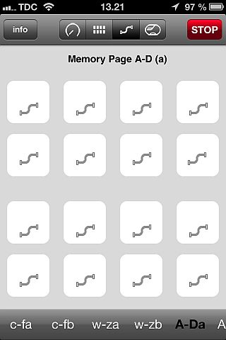

Under KEYBOARD-visning kan man på Menu-linien i bunden, Scrolle hurtig frem eller tilbage mellem KEYBOARD-Siderne når Applikationen anvendes i Lodret tilstand.
Under KEYBOARD-visning kan man hurtig skifte mellem de forskellige KEYBOARD-SIDER, ved at "Scrolle" den aktuelle side mod Venstre eller Højre i Vandret tilstand.

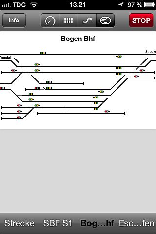

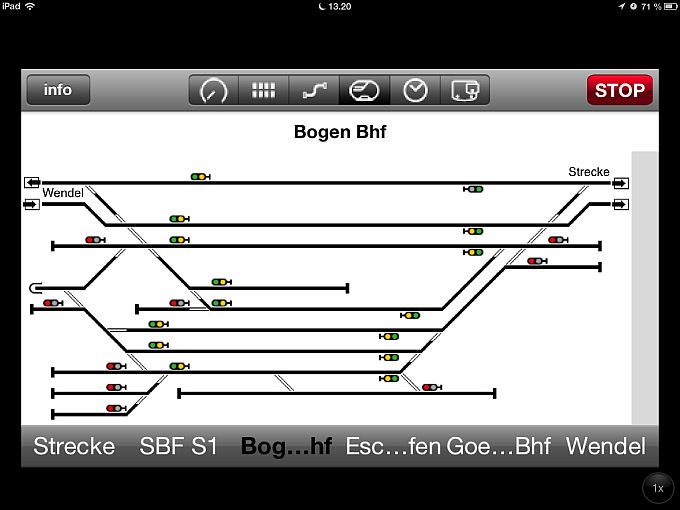

Mulighed for Styring af 7051 Kraner via Layout-Sider på Enheden overtaget fra CS2 oprettede Layout-Sider.
Mulighed for styring af 7186/7286/7686 Drejeskiver via Layout-Sider på Enheden overtaget fra CS2 oprettede Layoutsider.
Mulighed for styring af 7294/72941 Skydebroer via Layout-Sider på Enheden overtaget fra CS2 oprettede Layout-Sider.
Mulighed for styring og Anvendelse af andet Modeljernbane-Tilbehør via Layout-Sider på Enheden overtaget fra CS2 oprettede Layout-Sider.

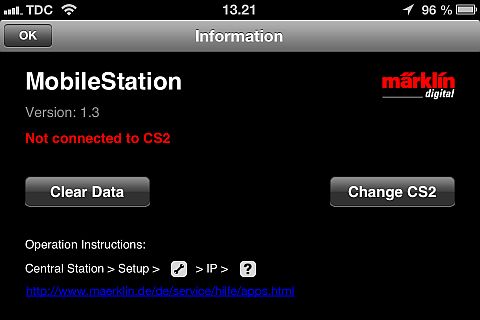

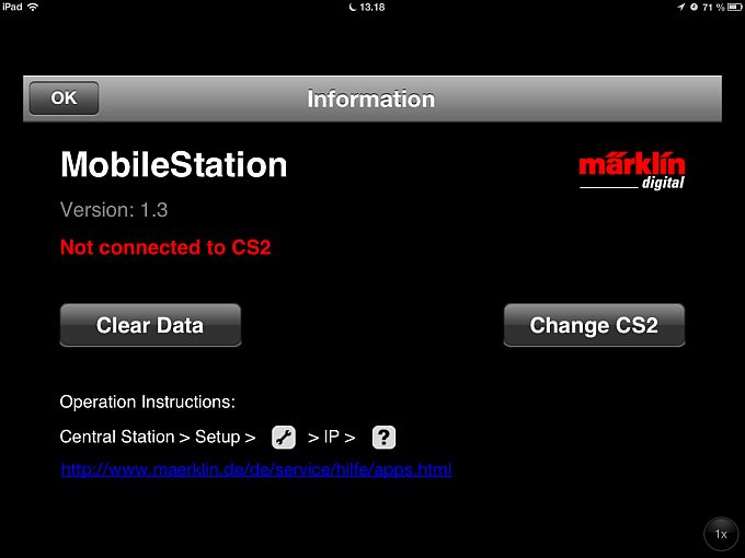

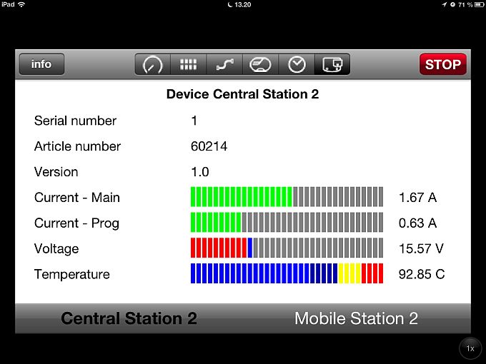

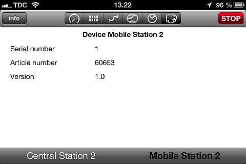

I Applikationen kan man under "Info" knappen i Applikationen finde oplysninger om på hvilken Ip-Adresse som Enheden er
forbundet til Netværket med, samt Centralstation 2 Serie-Nr og har man flere Centralstation 2, har man mulighed for at
vælge hvilken en af Centralerne, som Applikationen skal samarbejde med.
Endvidere er der mulighed for at slette "alle" Data som Applikationen har lagret på Enheden (Alle versioner) under
forbindelsen til CS2 og indlæse alle data igen.
