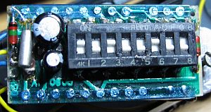

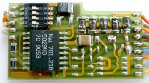

6603 (V2) | ![]() | Delta Decoder ( Version 2 ) Adresse-indstillinger sker via 4-Dipswitch Brugervejledning : Marklin 6603 V2 Decoder |

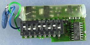

66031 | ![]() | Delta Decoder Brugervejledning : Marklin 66031 |

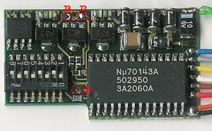

66032 | Delta Decoder Brugervejledning : Marklin 66032 Decoder Jumpersettings : Marklin 66032 - Jumper Indstillinger Decoderen kan modificeres til DIGITAL-DRIFT ved at gøre følgende : Lodning på J2 fjernes Lodning på J3 Etableres Herefter kan man anvende F1-tasten på sin Digitale Central til at styre Funktions-udgangen med. Funktions-udgangens ledninger er den "Hvide" ledning på Decoderen.
For at gøre Lokomotivets lys Styrbar via "Function-Tasten" (F0) skal der gøres følgende : Loddeøerne vist i bunden af Decoderen (J4 og J5) overloddes for at "aktivere" Function ( F0 ).

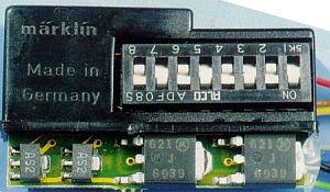

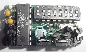

6080 | Digital Decoder Brugervejledning : Marklin 6080 Decoder
(Decoderen er Produceret i et Større antal Varianter) | |

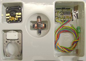

6090 | Digital Decoder Brugervejledning : Marklin 6090 Decoder (Marklin 6090 Decoderen findes i flere Varianter) Sættet indeholdte : Decoder C90 Anker : ( ET-Nr : 386820 - 7 Tænder ) Permanentmagnet : ( ET-Nr : 389000 ) Motorskjold : ( ET-Nr : 386940 ) 2 Stk Støjdæmpnings-drosseler 3,9µH, 1,1A (ET-Nr : 516520 ) Motorkul : ( ET-Nr : 601460 ) Decoder-Holder : ( ET-Nr : 405040 ) Skrue til Decoder-Holder : ( ET-Nr : 756310 ) | |

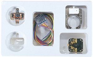

60901 | ![]() | (Ombygnings-sæt til Marklin Lokomotiver med DCM - Motor (Trommelkollektor-Motor) Brugervejledning : Marklin 60901 Ombygnings-sæt Sættet indeholder : Decoder 60902 Anker ( ET-Nr 386820 ) Permanentmagnet ( ET-Nr : 389000 ) Motorskjold ( ET-Nr : 386940 ) Motorkul ( ET-Nr : 601460) 2 Stk Støjdæmpnings-drosseler 3,9µH, 1,1A (ET-Nr : 516520 ) Kondensator (ET-Nr : 600760) 2 Stk Isolerings-hylser ( ET-Nr : 787570 ) 1 Stk Lodde-støttepunkt ( ET-Nr : 231470 ) 2 Stk Skruer M2.5 x 12 ( ET-Nr : 785140) |

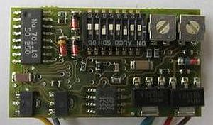

60902 | ![]() | Marklin Motorola Decoder (kun Decoder i denne enhed) Brugervejledning : Marklin 60902 Decoder Med Potmetre for indstilling af Maksimal-hastighed og Opstarts/Bremseforsinkelse. Denne Decoder er vedlagt i Ombygnings-sættene : 60901 / 60903 / 60904 |

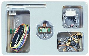

60903 | ![]() | Marklin Motorola Decoder Brugervejledning : Marklin 60903 Ombygnings-sæt (Ombygnings-sæt til Marklin Lokomotiver med SFCM - Motor (Lille Skivekollektor-motor) Sættet indeholder : Decoder : 60902 Anker med 8 tænder ( ET-Nr 210888 ) Permanentmagnet ( ET-Nr : 224615 ) Motorskjold (ET-Nr : 224613 ) Motorkul ( ET-Nr : 601460) 2 Stk Støjdæmpnings-drosseler 3,9µH, 1,1A (ET-Nr : 516520 ) Kondensator (ET-Nr : 600760) 2 Stk Isolerings-hylser ( ET-Nr : 787570 ) 1 Stk Lodde-støttepunkt ( ET-Nr : 231470 ) 2 Stk Lampesokler ( ET-Nr : 276770 ) 2 Stk Pære til Digital Drift ( ET-Nr : 610080) 2 Stk Pære til Digital Drift 22 Volt - 0,7 VA ( ET-Nr : 610080 ) 1 Stk Lodde-støttepunkt ( ET-Nr : 231470 ) 2 Stk Skruer M2 x 12 mm ( ET-Nr : 785140 ) |

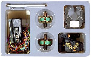

60904 | ![]() | Marklin Motorola Decoder Brugervejledning : Marklin 60904 Ombygnings-sæt (Ombygnings-sæt til Marklin Lokomotiver med LFCM - Motor (Stor Skivekollektor-motor) Sættet indeholder : Decoder : 60902 Anker 1 med 7 tænder ( ET-Nr 214118 ) Anker 2 med 8 tænder ( ET-Nr 210888 ) Permanentmagnet ( ET-Nr : 210882 ) Motorskjold 1 (ET-Nr 210881 ) Motorskjold 2 (ET-Nr 214121 ) Motorkul ( ET-Nr : 601460 ) 2 Stk Støjdæmpnings-drosseler 3,9µH, 1,1A (ET-Nr : 516520 ) 2 Stk Isolerings-hylser ( ET-Nr : 787570 ) 1 Stk Lodde-støttepunkt ( ET-Nr : 231470 ) 2 Stk Lampesokler ( ET-Nr : 276770 ) 2 Stk Pære til Digital Drift 22 Volt - 0,7 VA ( ET-Nr : 610080 ) 2 Stk Skruer M2.5 x 12 mm ( ET-Nr : 784820 ) 2 Stk Skruer M3 x 12 mm ( ET-Nr : 784810 ) |

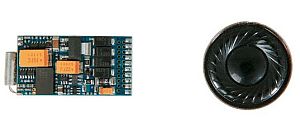

60940 | ![]() | MSD Special Decoder med Højtaler (Special-Decoder til SoftDriveSinus og Compact-Sinus Motor) AUX1 & AUX2 - Fysiske udgange AUX3 & AUX4 - Logiske udgange Brugervejledning : Marklin 60940 Decoder (Multisproget-version, incl Dansk) CV-Liste (Motorola/FX) - mLD/mSD Decodere CV-Liste (DCC) - mLD/mSD Decodere
Adresse-Område : ( MM=1-255 / DCC=1-10239 ) Adresse-Indstilling via CV Analog Drift muligt : JA Automatisk Systemgenkendelse : JA Køretrin : MM (14/27) / MFX (128) / DCC (14/28/128) Lastregulering : JA Max Motorstrøm : 1100 mA Max Strøm (Funktions-udgang) : 250 mA Samlet Maksimal Strøm : 1600 mA Skinneformater (Understøttet) : MFX / MM1 / MM2 / DCC Decoder-Dimensioner : 30 x 15,5 x 6,2 MM Decoder-Stiktype : 21 MTC Funktionstaster : F0 - F15 Rangergang (Frakoblings-bar) : JA Opstarts/Bremse-forsinkelse (Frakoblings-bar) : JA RailCom-Understøttelse : NEJ SUZI-Stik : NEJ POM-Programmering : JA Beskyttelse mod Kortslutning og Overbelastning på Udgangene Lys foran (LV),Lys bagpå (LH), AUX 1 – AUX 2 og på motorudgangene. Mulighed for 2/3/4.Motorola-Adresse (følge-adresse) under MM-formatet. Belægger 4 Digital-Adresser i Adresseområdet 1-255. Indstilling af Overordnet Lyd : JA Individuel indstilling af Funktions-Lyde : JA (Programmerbar via Funktion) Indstilling af Motor-Parametre : CV 52 - 56.
Til ombygning af Marklin Lokomotiver som allerede er udstyret med 21 MTC Stik som i forvejen besidder en Decoder som IKKE er udstyret med forstærkede udgange. Denne Decoder må kun anvendes i følgende Modeller fra Marklin : 26557 / 29440 / 31859 / 31860 / 37010 / 37011 / 37226 / 37227 / 37239 / 37274 / 37275 / 37321 /37403 / 37404 / 37435 / 37436 / 37485 / 37502 / 37530 / 37542 / 37580 / 37581 / 37786 / 37867 / 39015 / 39025 / 39110 / 39123 / 39140 / 39343 / 39404 / 39411 / 39563 / 39564 / 39896 som ved levering var udstyret med 21MTC Interface og "Blåt" dekoder-print. (Se Brugervejledning før indbygning i Lokomotivet)

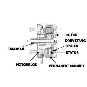

Herunder vist Detalje-tegninger af de mest anvendte Motor-typer i Marklin Modeller igennem tiderne.
