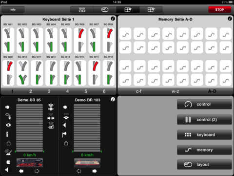

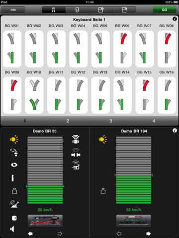

Op til 8 Lokomotivers kontrollere kan præsenteres på 1 gang. (1 Skærmbillede på Ipad)
Op til 16 Lokomotiver og 320 Sporskifter kan kontrolles fra Ipad af gangen (Alle Versioner af CS2)
Mulighed for valg af Applikationens udseende (f.ekst to Kørekontroller i bunden og 2 keyboard-sider
i toppen på den samme skærmvisning) under drift.
Grafisk udvælgning af Lokomotiver under Lokomotiv-udvalg. Tryk på det Lok-Iconen for at se oversigten af Lokomotiver overført fra CS2 til Applikationen.
Automatisk visning af Lokomotivets Funktions-status via selvforklarende Pictogrammer som er ens med de Pictogrammer der anvendes på Centralstation 2.

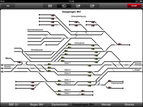

Konfigurerbare Layout Skærm-visninger oprettet på CS2 vises i Mainstation Applikationen.
