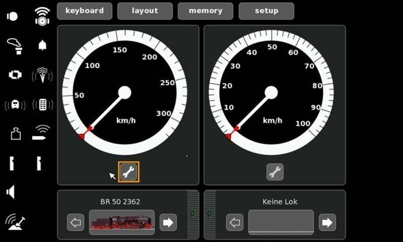

For at lave tilpasninger på Lokomotivet tryk på Billede som vist på billedet herover.
Tryk herefter på Billede knappen hvorefter Lokomotivet's Decoder Indstillinger og Funktionstaste-belægningen vil blive indlæst og
vist (det tager ca 20-30 Sekunder for CS2 at indlæse værdierne fra Decoderen).
( På Advarsels-meldingen som fremkommer klikkes der på Billede, hvorefter denne forsvinder og du er nu klar til Oprettelse af en
  Funktionstaste-Belægning som det er vist på det næste billede herunder ).

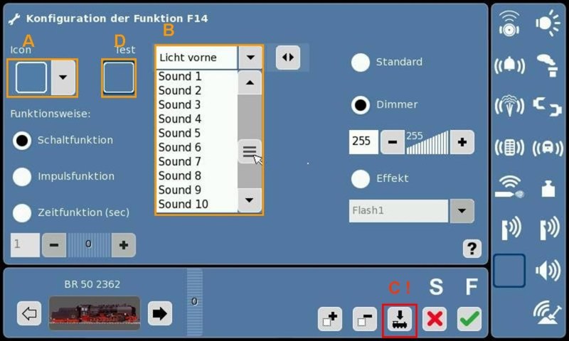

I Højre side af Skærmbilledet ses de Lok-Funktioner som allerede er oprettet.

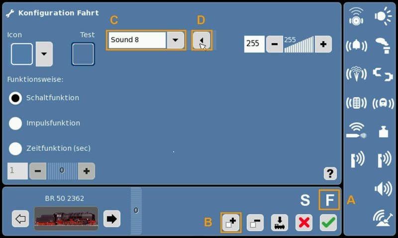

Du finder nu en "tom" Funktions-taste (Markeret med Orange firkant) og klikker på denne.
Efter at du har klikket på den "tomme" Funktionstaste fremkommer billedet som vises herunder.
På dette billede ses et "S" og et "F"
S = Funktionen er "Aktiv" for et stillestående Lokomotiv.
F = Funktionen er "Aktiv" for et kørende Lokomotiv.
(Tryk på F-bogstavet for at vælge af Funktionen skal være "Aktiv" i kørende tilstand).
Tryk derefter på Iconet Billede
Dette "Aktiverer" Udvalgs-menuen som er vist Markeret med Orange C og Firkant på billedet, mere om dette punkt lidt længere ned på siden.
På Billedet ses ligeledes et Orange D med firkant om, som bestemmer i hvilken Kørsels-retning Funktionen skal være "Aktiv"
► Angiver at Funktion er "Aktiv" ved kørsel Fremad.
◄ Angiver af Funktionen er "Aktiv" ved kørsel Baglæns.
◄► Angiver af Funktionen er "Aktiv" ved både Kørsel Fremad og Baglæns.
(Det samme Princip er gældende når man har trykket på S-tegnet for Funktioner som er Aktive ved Stillestående stand af Lokomotivet)
Du kan  klikke på Billede i Rullemenuen for at se hvilke muligheder der er tilstede for Brugeren.
I Rullemenuen finder du følgende Udvalgs-punkter :

Princippet for Oprettelse af en Funktions-Taste og den Belægning er herunder Opsummeret og fastlagt efter følgende Fremgangs-metode :
1 : Tryk på en "Tom" Funktions-taste, som du ønsker skal belægges med en "Funktion".
2 : Tryk på "F" for at Markere af Funktionen skal være "Aktiv" for et Kørende Lokomotiv.
    Tryk på "S" hvis Funktionen skal være "Aktiv" for et stillestående Lok.
3 : Tryk på Iconet (Boks/Plus) for at oprette Udvalgs-menuen for den valgte Funktion.
4 : Tryk på Billede i Udvalgs-menuen for at se udvalg og muligheder til Lok-Funktioner.
5 : Vælg i hvilken Kørselsretning at Funktionen skal være "Aktiv" ( Vælg mellem ► eller ◄ eller ◄► )
6 : Under Punktet Icon (markeret med Orange A + Firkant om) vælges det til Funktionen passende Funktions-symbol.
7 : Tryk herefter på Lok-Iconet Billede for at "Lagre" din nu oprettede Funktionstaste-Belægning.
8 : Ved at trykke på TEST-knappen kan du nu afprøve din oprettede Funktionstaste-Belægning.
9 : Ønsker du at foretage yderligere Ændringer/Justeringer af Funktiontaste-belægningen, men Husk "altid" at trykke på Billede for
     at lagre dine Ændringer/Justeringer på Decoderen.
10 : Programmering af Funktionstaste-Belægning afsluttes ved at trykke på Billede
