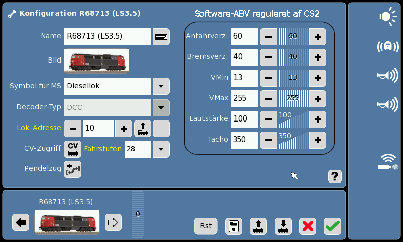

Software-ABV for det valgte Lokomotiv programmeres ved at trykke på
i Venstre eller Højre Lokomotiv Kørekontrol
som befinder sig lige under den cirkelformede KM/H-visningen (Tacho'en).
Herefter åbner det viste billede herunder :
Opstarts-forsinkelse og Bremse-forsinkelse kan indstilles for alle Lokomotiver med ældre Decodere så som 6080/6090/6603/66032/66031 og andre.
Det vil sige at man med de gamle Decodere kan få CS2 til at regulere (emulere) Opstarts/Bremse-forsinkelse via den i CS2 indbyggede Software til
styring af disse funktioner.
På ældre Lokomotiver med Decodere som ikke havde disse Funktioner indbygget, får man nu mulighed for en mere "fintfølende" Regulering og Styring.
VMin, VMax og Lydstyrke står "kun" til rådighed for Decoder som er direkte "Programmerbare".
(Primært nye decodere fra 1999 og fremefter, se Lokomotivets Brugervejledning angående CV-registre som kan ændres, se CV-Parametre 03/04/05/63)
Disse muligheder er tilstede på mange af Lokomotiverne i 36xxx / 37xxx / 39xxx - Serierne og enkelte andre Lokomotiver i Marklin andre Lok-Serier.
Tacho kan du f.eks indstille til den km/h som lokomotivet havde i Max-hastighed i virkeligheden, men funktionen har dog ingen reel betydning.
Ændringer som du foretager under Software-ABV gemmes under Lokomotivets Konfiguration i CS2 og overføres "IKKE" til Decoderen, men styres
af CS2 rent Software-mæssigt set.
Ændringerne gemmes i CS2 når du trykker på ![]()
