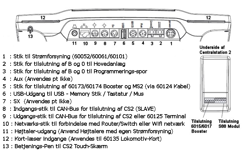

Alle Udgaver af Marklin Centralstation 2 er udstyret med et Netværks-stik (Nr 10) på bagsiden af Din CS2 for kommunikation med dit Lokale Netværk.

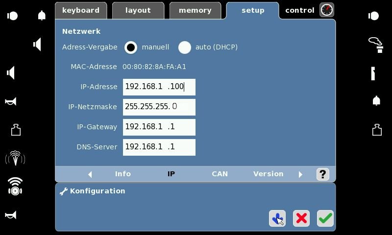

På Centralstation 2 trykker du nu på SETUP-knappen i toppen af CS2-skærmen.
Herefter trykker du på og scroller menu-linen mod højre ved at trykke på
Her trykker du på IP og følgende billede herunder fremkommer derefter.
På denne side kan du indstille "dine" Netværks-indstillinger for din CS2 til anvendelse sammen med dit Netværk.
I eksemplerne herunder vil jeg som udgangs-punkt anvende IP Adresse-området : 192.168.1.2 - 192.168.1.254
Hvis du "markerer" Auto (DHCP) tildeles din Centralstation 2 automatisk en IP-Adresse fra Routeren i dit Netværk.
Hvis du "markerer" Manuell skal Du selv tildele din Centralstation 2 en IP-Adresse som skal lægge indenfor din Router's IP Adresse-område.
Ved både Auto (DHCP) og Manuell, skal du herefter trykke på enten eller
for at gemme din Netværks-opsætning af din CS2.

Har du problemer med at finde ud hvilke værdier der skal indsættes i DHCP (Auto) eller Manuell, kan du prøve at gøre følgende på en
Computer som i forvejen er tilsluttet til dit Lokale Netværk.
Under Windows, tryk på START-knappen i venstre nederste hjørne og vælg Punktet "Kør.." .
I Windows-dialogboksen som fremkommer indtaster du følgende kommando: CMD ( Dette vil starten DOS-boks op under Windows XP/Vista/7 )
I Den fremkomne DOS-boks indtaster du følgende : IPCONFIG /ALL og trykker på ENTER-Tasten.
Efter afgivelsen af denne Kommando vil du kunne finde de data som skal anvendes til IP-Netmaske / IP-Gateway / DNS-Server under
Ethernet-netværkskort Local Area Connection : eller Wifi-Netværkskort Local Area Connection :
