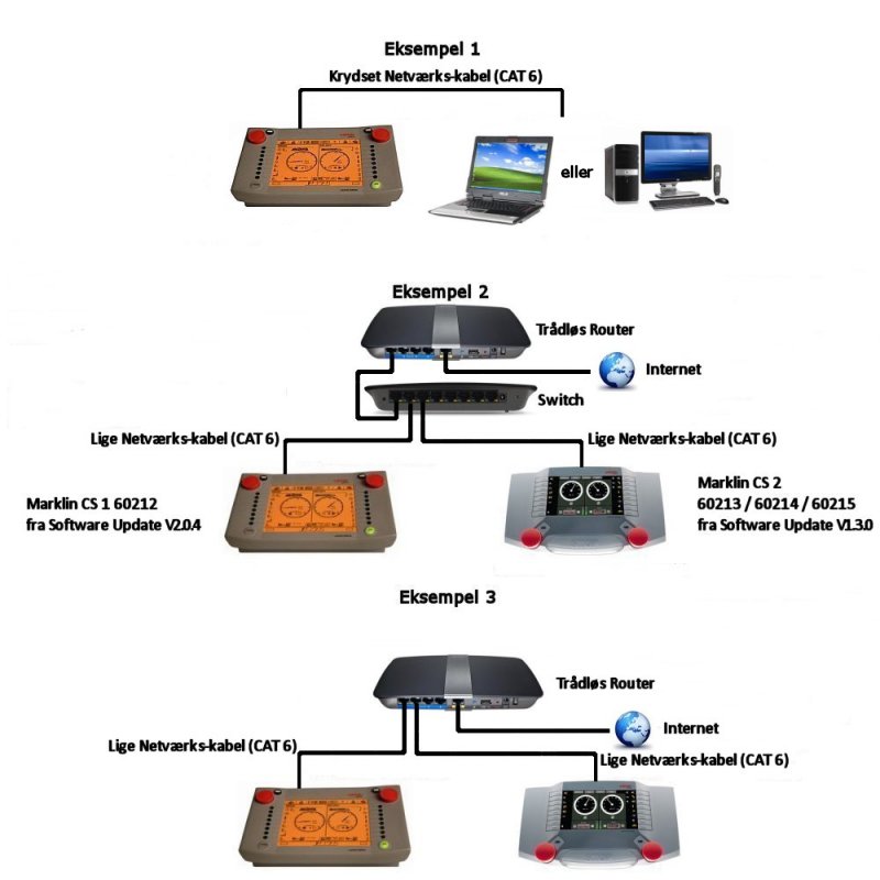

Marklin CS2 - CS2 og CS1 opsat sammen i Netværk
Marklin Centralstation 2 (60213/60214/60215) og Marklin Centralstation 1 (60212) kan sammenkobles med hinanden via de respektive
Netværks-stik som er monteret på begge Centralstationer og kan sættes sammen som vist på Illustration herunder.
VIGTIGT NOTE :
Opdateres din Centralstation 1 (60212) med ESU-Opdatering V 3.0.0 kan den ikke længere anvendes sammen med en Centralstation 2.
I Langt de flest tilfælde er Eksempel 3 den bedste løsning, hvis man har flere Netværks-udgange tilovers på Bagsiden af Routeren, ellers
kan antallet af Netværks-Udgange forøges ved at tilslutte en 5-Port / 8-Port Switch til en af Netværks-stikkene på Bagsiden af Routeren.
Marklin Centralstation 1 skal være udstyret med Hardware-opdateringen som Marklin tilbød at installere ved at indsende CS 1 til deres Tekniske Afd.
i perioden 2007-2008 eller ved at få Hardwaren tilsendt fra Marklin og derefter selv montere den i bunden af CS1.
Marklin Centralstation 1 skal desuden være opdateret til Software-version : 2.0.3 eller 2.0.4
Marklin's Opdatering til Centralstation 1 finder du på denne Marklin webside :
http://www.maerklin.de/de/produkte/modellbahnsteuerung/systems/downloads.html
Aktuel Version til CS 1 er : V 2.0.4     ( Udgivet : 31 Januar 2008 - Størrelse : 2 MB )
Software-version 2.0.4 er den sidste Officielle opdatering fra Marklin's side og der vil ikke blive udgivet flere til CS1 fra Marklin's side.
( Det er ikke længere muligt at indsende CS1 til en Hardware-opdatering ved Marklin )
Både den anvendte Centralstation 2 og den anvendte Centralstation 1 skal være forbundet med det samme Lokale Netværk i din Husstand
via Netværks-kabler og begge skal have tildelt en gyldig IP-Adresse indenfor det Lokale Netværks IP Adresse-område.
Normalt lægger det gyldige IP-Adresse Område tildelt fra mange Routere indenfor områderne :
192.168.0.2 -> 192.168.0.254
192.168.1.2 -> 192.168.1.254
