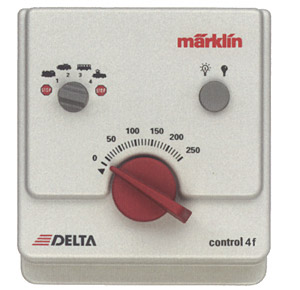

Marklin 66045 Delta Control 4F
Marklin 66045 Delta Control 4F - Brugervejledning ( Dansk Sprog fra Side 71-80 )
Marklin 66045 Delta Control 4F kan sammen med Centralstation 2 anvendes som særskilt "Sporskifte-Booster" i forbindelse
med styringen af Sporskifter, Afkoblings-skinner via en k83 Sporskifte-Decoder (Marklin 60830)
VIGTIGT :
Du kan IKKE anvende Marklin 74460 / 74461 / 74465 Sporskifte-Decoderne (Til C-Skinner) sammen med 66045 enheden
til den Opsætnings-mulighed, da disse Strømforsynes fra ( B ) og ( 0 ) under skinnerne og IKKE fra en k83 Decoder.
Fordelen ved at anvende 66045 Delta Control 4F enheden som Sporskifte-Booster er at når 66045 Enheden er sammenkoblet
med en 6647 Transformer ( eller en Marklin 6002 / 6005 Transformer ) får 66045 enheden sin Strøm fra Transformatoren og
belaster således ikke "Strømforbruget" på Centralstation 2, hvilket er en fordel i forholdet til Kørestrøm til dine Lokomotiver og
deres Funktioner.
Du sparer således på den vigtige "Digital-strøm" til dine Lokomotiver på din Centralstation 2.
Marklin 66045-enheden forbindes til CS2 og K83 Decodere som anvist på Illustration vist længere oppe på denne side.
Den lille Regulator-knap på Marklin 66045-enheden drejes til den yderste "Højre" STOP-Position og skal blive stående der under drift.
( Husk at montere den "grå" ledning mellem de 2 grå stik på bagsiden af 66045 Enheden inden du sætter strøm på dit anlæg )
