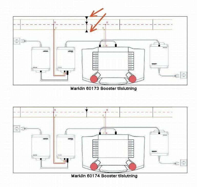

Marklin 60173 Booster (MFX-Kompatibel)

( Bemærk at der ved anvendelsen af 60173 Boosteren skal anvendes isolering både på Midterleder samt ved skinne-sammenføjningerne )
( Bemærk at der ved anvendelse af 60174 Boosteren IKKE skal anvendes isolering til adskillelse af Skinnerne ).
NOTE : Dette bevirker at den "Fælles" Stel ( 0 ) gennemføres i mellem de "respektive" Booster-afsnit og Centralstation 2.

1 Stk Marklin 60173/60174 Boostere kan tilsluttes på Bagsiden af CS2 ved Stik-indgangen markeret med "60173" eller "60174"
Hvis der skal anvendes mere end en Booster på anlægget, kan man anvende en Marklin 60125 Terminal, hvor til der kan tilsluttes op
til 4 Stk.  60173/60174 Boostere for hver tilsluttet Marklin 60125 Terminal enhed.
Bemærk :
For hver tilsluttet 60173/60174 Booster til anlægget  skal der anvendes 1 Stk Transformator / DC Strømforsyning pr. Booster.
Anvendes der en 60101 DC Strømforsyning til Centralstation 2 (60215) som leverer 5A, bør man også anvende denne til forsyning af
60173/60174 - Boosterne for at bibeholde den samme forsyning på 5A på hele Modeljernbane-anlægget.

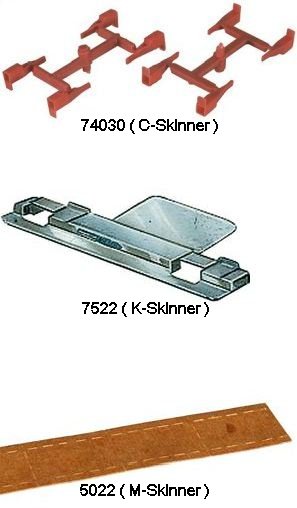

Til Adskillelse af Midterleder / Skinne-overgangene anvendes følgende Komponenter fra Marklin :
Midterleder-Isolering  ( også kaldet Slæbesko-Vippere )
Skinne-Isolering : ( Til montering mellem Skinne-overgange )
