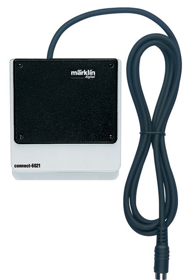

Marklin CS2 - 60128 Connect 6021
Marklin 60128 Connect6021
Marklin 60128 Connect6021 enheden muliggør anvendelsen af følgende Marklin Enheder sammen med CS2 (60213/60214/60215) :
6021 Control Unit / 6035 Control 80 / 6036 Control 80F / 6040 Keyboard / 6043 Memory

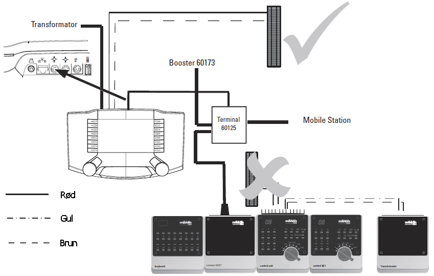

Eksempel 1 : Connect6021 Enheden er forbundet med 6017x-Stikket på bagsiden af CS2.
Eksempel 2 : Connect6021 Enheden er forbundet via en Marklin 60125 Terminal
VIGTIGT : 6021 CONTROL UNIT enheden må IKKE være forbundet med Skinnerne samtidig med at Centralstation 2 er forbundet.
Centralstation 2 (60213/60214/60215) skal være opdateret til Minimum Software-version 1.2.5 eller et Højere Versions-Nr for at Connect6021
enheden kan anvendes sammen med CS2.

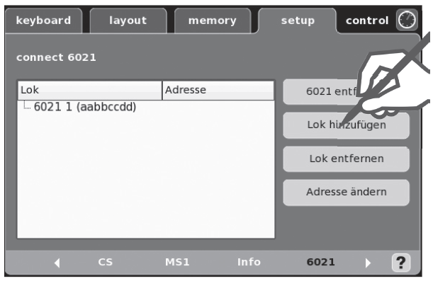

Efter at du har integreret Connect6021 enheden i dit anlæg som vist i de 2 Eksempler længere oppe på siden, finder du i på din CS2 under SETUP -
Billede  et nyt Menupunkt ved navn "6021" som er illustreret på billedet herunder.
Under dette Menu-punkt kan du lave følgende ting :
 1) Fjerne 6021 Enheden fra Systemet (6021 Entfernen)
 2) Tilføje et Lokomotiv (Lok Hinzufugen)
 3) Fjerne et Lokomotiv (Lok Entfernen)
 4) Ændre Adressen (Adresse ãndern)

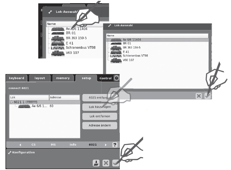

Via 6021 Control Unit kan de nu styre deres Lokomotiver med Standard Motorola Adressen som de plejer.
Når du trykker på ( Lok Hinzufügen ) får du mulighed for at vælge dit Lokomotiv
Du kan nu tildele op til 80 Lokomotiver til deres 6021 Control Unit enhed, hvor den "tildelte" Adresse kun er en "Omsætnings-Adresse" mellem
6021 Control Unit og 60128 Connect621 enheden.
Du kan tilføje flere Lokomotiver eller fjerne disse og ændre "Omsætnings-adressen" efter behov, samt Lagre disse Indstillinger ved at trykke
på Billede
