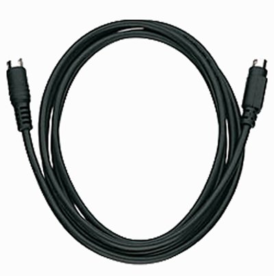

Marklin CS2 - 60123 CS2-CS2 Forbindelses-Kabel (Master/Slave)
Marklin 60123 - CS2-CS2 Forbindelseskabel
Dette Forbindelseskabel anvendes til at forbinde 2 eller flere Centralstation 2 med hinanden via CAN-Bussen indbygget i CS2,

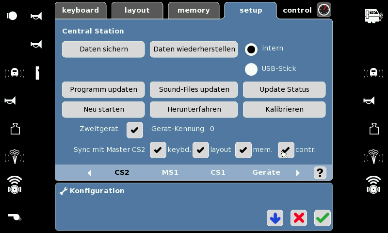

Opsætning af Marklin Centralstation 2 (SLAVE)
På Marklin Centralstation 2 (SLAVE) skal der under SETUP - Billede - CS2 FANEN være sat "flueben" ud for de enheder som skal synkroniseres med
CS2 MASTER enheden, som vist på illustrationen herunder.
Tryk på enten  Billede  eller Billede for at gemme Dine Ændringer på Centralstation 2 (SLAVE).
Bemærk at der er vigtigt at sætte minimum et "flueben" ud for ZWEITGERAT, da der ellers vil kunne forekomme problemer med den "automatiske" tilmeldning
af MFX-Lokomotiver.
NOTE : Hvis CS2 (SLAVE) fjernes fra Systemet, skal man huske at fjerne "Markeringen" ved "Zweitgerat", da Mobilstationer og MFX-Lokomotiver ellers IKKE
kan tilmelde sig selv mere til CS2 (SLAVE) - enheden mere.
Er Centralstationen indstillet som CS2 (SLAVE)  sammen med en CS2 (MASTER), skal Lokomotiv-listen oprettes "Manuelt" på CS2 (SLAVE).
VIGTIGT : Lokomotiv-listen kan IKKE overføres automatisk fra CS2 (MASTER)  til CS2 (SLAVE)
MFX-Lokomotiver som anmelder sig selv når 2 Centralstationer er opsat  CS2 (MASTER) / CS2 (SLAVE) - forhold bliver tilmeldt og registreret i begge Centralstationer.

3) Trin 3 - På CS2 (SLAVE) indstilles nu til Mulighederne for "Synkronisering" som anvist herunder.
Synkronisering af MASTER CS2 / SLAVE CS :
Indstilles din CS2 som SLAVE overtages alle Konfigurationerne ( Lokomotiver / Funktions-vogne / Sporskifter / Udstyr / S88 Funktioner) fra CS2 (MASTER)
 ( VIGTIG NOTE : TILSLUT ALLE "DINE" ANVENDTE S88-MODULER TIL CS2 MASTER-ENHEDEN )
Du kan "separat" vælge at indstille "synkroniseringen" for følgende Emner  :  CS2 / KEYBOARD /  LAYOUT /  MEMEORY / CONTROL
De valgte elementer "synkroniseres" herefter "konstant" i mellem den anvendte CS2 (MASTER) og de tilsluttede CS2 (SLAVE) - Stationer.
Ændringer på CS2 (MASTER)  eller CS2 (SLAVE) "synkroniseres" herefter automatisk med hinanden.
