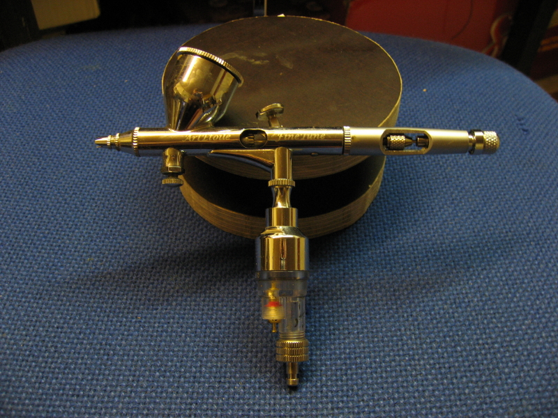

hej igen. hvis du skal købe ny kompresser, så få en der har det hele. luftskruen har den egenskab at, den kan skrue ned for udgangsluften i dysen,dvs: mindre luft mere maling/ meget luft mindre maling.men du får lige et link til art etoile fine tune, skriv det på google så er der kram på tapetet vh pamm

Hvad angår selve paintbrushen ville jeg foretrække en med 2-vejs 'aftrækker' - op / ned og frem / tilbage, for der har du fuld kontrol over lufttryk og male-mætning.
Hvis du køber en med stille-skrue, så er du nødt til, at stoppe maleriet, mens du stiller på luft-skruen, hvorved klatter nemmere opstår, når du starter igen.

Er det ikke det samme som dobbelt-funktion/dual action på den tidligere nævnte DH-3, hvor man kan styre luftmængde og farvemængde "uafhængigt"?Jeg har søgt på Google efter "art etoile fine tune" men der dukker ikke ligefrem nogen danske forhandlere op som jeg kan nærstudere brushen på. So what's a boy to do? God morgen. Det er rigtigt hvad henrik siger, også med hensyn til at man trykker ned for luft, samt trækker tilbage for maling.Nej der er ikke nogle der fohandler denne airbrusch her hjemme, men min erfaringer at det er en klar fordel med den luftskrue, samt man kan også lukke ned for malingen, så er man ikke så afhængig af sin styring med pejefingeren, jeg har prøvet at ligge en 5 krone på et stykke papir, med denne funktion var jeg istand til atlave en prik igennem hullet, uden at der var sprøjtestøv på mønten.den du kan købe hos morfars, kan du sikkert godt bruge til at patinere skinner med.jeg sender lige et billed af min airbruschKan I iøvrigt anbefale at patinere/male spor og skinnestrenge med airbrushen?
IMG_0871_2_1_1
