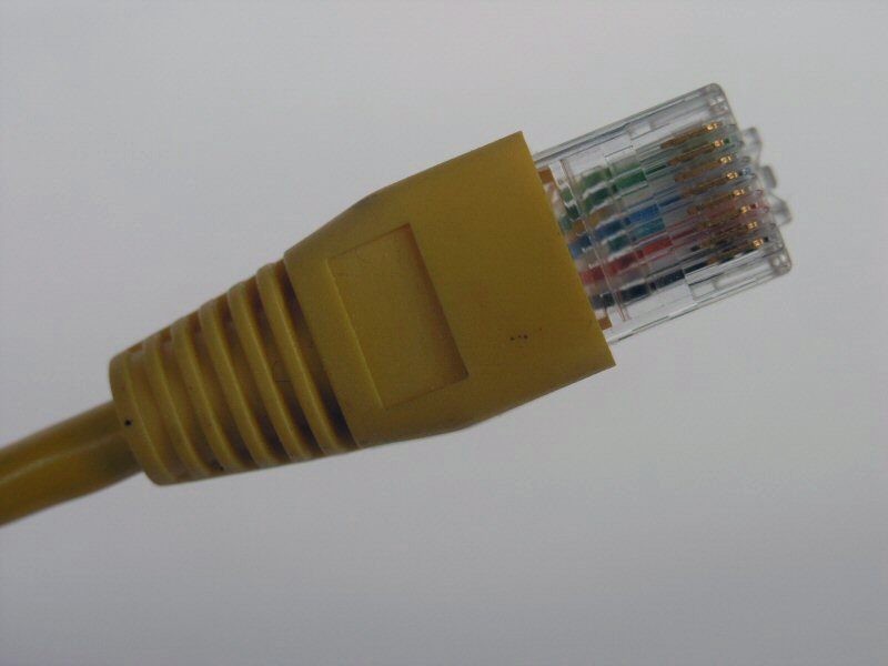

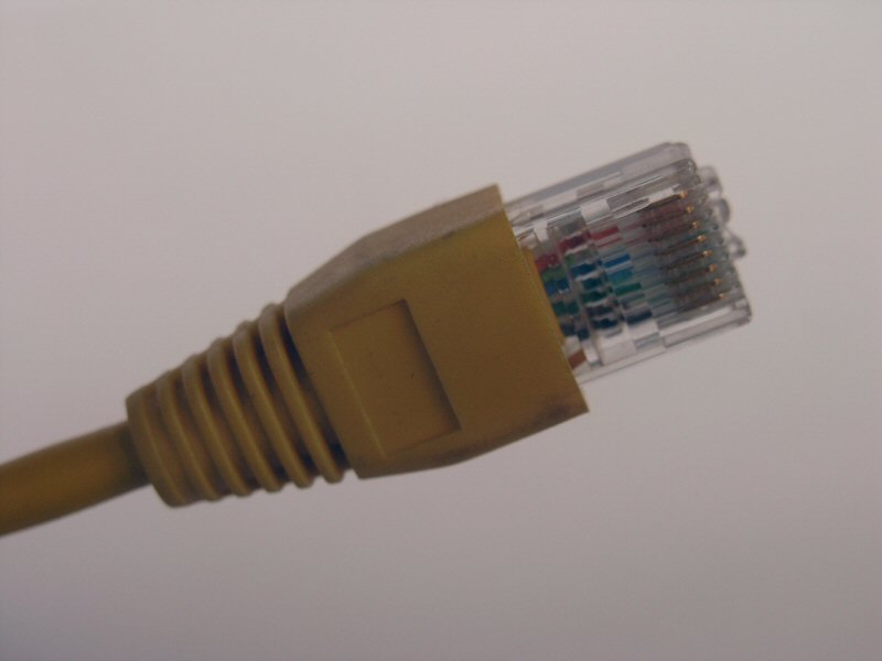

Arrow Hvis man skal forbinde to apparater af samme klasse - dvs. to computere eller to hubs - kommer man til at forbinde indgang til indgang og udgang til udgang. Og det fungerer naturligvis ikke. Man har derfor brug for et krydset kabel, så man får byttet rundt på de to par og igen forbinder indgang til udgang og udgang til indgang. Da Ethernet kun bruger det orange og det grønne par, skal man altså bytte rundt på disse to. Det kan ses på billederne nedenfor.
Arrow Der er igen ingen regler for farver på PDS-kabler - eller rettere, der er mange regler, men de følges langt fra af alle. Et par regler fra det gamle PDS-system er dog bevaret, mere præcist er det meget almindeligt at bruge røde kabler til telefoni og grønne kabler til Ethernet. Derfor ser man ofte en rød og en grøn markering på en tostiks PDS-dåse i en væg. Det betyder ikke, at man ikke kan bruge forbindelserne til andre formål - det er blot en hjælp for brugere uden den store tekniske indsigt.
Arrow Når det er sagt, skal det dog også siges, at det efterhånden er blevet en uskreven regel, at man bruger gule kabler som krydsede kabler - mange steder kan man finde netværksfolk, der render omkring og leder efter "et gult kabel". Wink Men man kan aldrig være sikker - der findes gule kabler, der ikke er krydsede, og der findes røde, hvide og grå kabler, der er krydsede. Men hvis man ved, hvad man skal se efter, er det heldigvis relativt nemt at se det direkte på stikkene.
