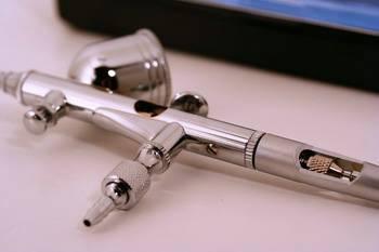

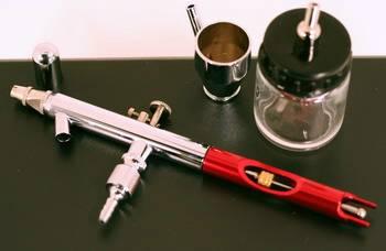

jeg går og tænker på at købe en airbrush men ved ikke hvad for en jeg skal købe.
har set lidt på dem her (Billede Nr. 1) og så har jeg også set på den her http://www.morfars.dk/rc/airbrush-dual-action-p-3015.html
og den sidste (billede Nr.2)
Hvad ville i anbefale.
MVH Benjamin

Hej Benjamin
Jeg benytter selv en Badger Cresendo175, den er jeg glad for. Jeg syntes det du skal være opmærksom på, er at du får en dual action, samt finder ud af hvordan der er med reservedele og rengøring af pistolen. At det er en pistol der er rimelig at rengøre vil du værdsætte på langt sigt, også at du kan få en ny ring eller hvad det måtte være uden større problemer. Det var et af kriterierne da jeg valgte min, så tror jeg det groft sagt er underordnet om det er en Iawata, Badger eller andet. Jeg har kun hørt lidt kritik af Aztek af plast med udskitellige dysser.
vh Torben

okay hvad ville du mene der ser bedst ud når du ser på billederne.
MVH Benjamin
pamm
Indlæg: 118
"Pr908" skrev:
okay hvad ville du mene der ser bedst ud når du ser på billederne. MVH Benjamin
hej Benjamin. Den jeg bruger er identisk med det første billed du har lagt ind, den anden kender jeg ikke/ har ikke er faring med.Den er ergonomisk behaglig at arbejde med, samt lækker udført.Jeg kan varmt anbefale den, den dækker klart dit behov.God fornøjelse vh pamm

det er H0 jeg vil male i og der er alt lige fra Hs til N stort set alle modeler

ellef skrev:
Har du prøvet at airbrushe før ?
ikke ret meget
Busk
Indlæg: 480
Der diskuteres meget omkring nål og størrelse. Jeg vil påstå det er ikke den store forskel om i sprøjter med 2 eller 3 det er ikke noget der hverken gør det lettere eller sværer at sprøjte vores modeller. Det væsentligste afhænger af blanding samt lufttryk. Wink
hilsen Torben
Ellef
Indlæg: 44
Ok, hvis du ikke har prøvet det ret meget, så tror jeg det ville være en god idé at starte med en 0.5mm og få noget øvelse med billigere modeller inden du begynder at male lokomotiver.
Mængden af maling man bruger til airbrushing er ikke ret stor, som det fremgår af et par tidligere indlæg ovenover, men det er meget vigtigt at det enten er frisk maling eller maling der er siet - selv meget små flager vil stoppe airbrushen eller ødelægge malingsflowet.
