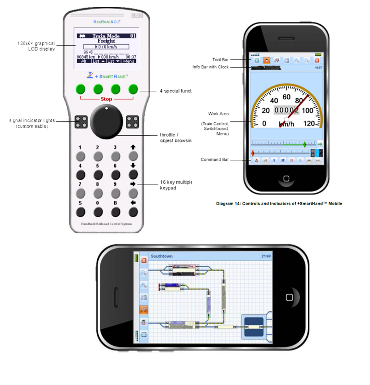

En anden fed ting, er at kunne bruge en mobil med Android, winmoble, Nokia, iphone/ipad/ipod touch. og se sporplan og loks. det er bare meget bedre en dvs. andre bærbare muligheder. kræver selvfølge WiFi på mobilos. pc skal også være med trådløst net eller tilgang til det.

Desuden Brugere af Railroad og Co Smarthand er ikke kun begrænset til Apple og Android. Her kan brugere med Winmobile og Symbian (Nokia) også være med. Det er der ikke mange der kan. Eller er der?
