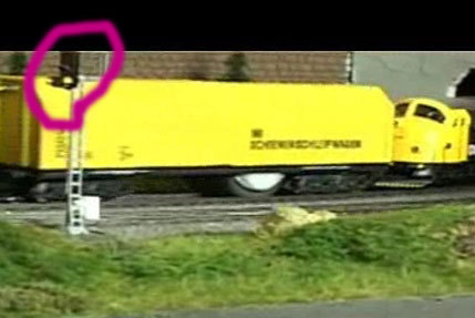

Øhhh 01.46 min. henne i videoen passere toget da et signal der viser grønt (eller er der fixelfejl på min skærm Laughing out loud ) ???
Hilsen Thomas Laughing out loud

Øhhh 01.46 min. henne i videoen passere toget da et signal der viser grønt (eller er der fixelfejl på min skærm Laughing out loud ) ???Hilsen Thomas Laughing out loud
Nej de to signaler er meget mørklagt, så det må være et pixel fejl Wink

Ja Shock det kan jeg godt se, ser mystisk ud :? ser ubetinget ud som rødt lys, men med sikkerhed er der ingen strøm på signalet Wink
Ok - måske du skulle have en ekspert ud med en Y formet pilekvist og gå et par gange frem og tilbage - bare for at være helt sikker på at der ikke er jordstråler eller mystiske elektriske ladninger Laughing out loud

Kig på videoen igen. Der er hul gennem signalet lige der, så det man ser, er blot vognen bag signalet. Det ser man tydeligt når hullet mellem to vogne passerer signalet.
Hej Mikael,
Har nu kikket på video'en igen (igen igen) og sat tændstikker i øjnene Shock
Og du har ret Laughing out loud
Sorry Peter, men det lignede ufatteligt meget et grønt lys :oops:

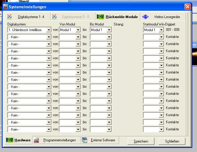

Jeg modtog min opdateret CS en lille uge siden, da je ghavde checket alt hvad boxen nu kunne, hentede jeg en demo verison af WDP X Pro og gik i gang med at finde ud af hvad denne kombination kunne.
Jeg må her sige som forsvar jeg har ikke brugt WDP før !!
Den Første opgave var at hente mine 2 tog som er defineret i CS op i WDP ,dette lykkedes mig ikke ,ved nogen hvordan eller om det kan lade sig gøre ??
Det næste jeg prøvede var tilbagemelding fra et Viessmann 5217 modul, på selve CS kan jeg godt se at det melder tilbage, men i WDP sker der ingen ting på de skinne stykker som jeg har defineret med tilbagemelding ,hvordan gøres dette ??

I WDP vælger du et lok og giver det samme adresse som det der er i din CS. Tryk på VERKNÜPFEN og der komet et lille vindue op der gerne skulle indeholde det lok du har i CS'en i forvejen. Det vælger du så bare og trykker ok og gemmer det hele.
Mener også der er en funktion der kan hente alle loks, men jeg kan ikke prøve lige nu da min cs ikke er i brug. (måske var det også et andet program jeg så det i)
Det bedste er egentligt at slette cs'en helt og så sætte den op via WDP bagefter. Alt der oprettes i WDP skal også oprettes i CS'en og det klarer wdp fint.

Ja det er da en mulghed, men hvad når dt omtalte tog er et MFX ??

Det er jo lidt svært når ecos ikke understøtter MFX så er det heller ikke i programmet. MFX loks har også en "gammel" adresse, den adresse skal du lægge i WDP og så verknüpfen med dit MFX lok som kommer frem i listen. Det burde virke

Har lige sat CS'en til for at se om jeg kunne finde funktionen. Det er vist i Railroad & Co programmet jeg har set funktionen med at læse fra CS'en, så jeg tror kun du kan gøre det ved at oprette dit MFX lok med den gamle adresse i WDP og så flet det sammen med CS'en.

"reh" skrev:
Det næste jeg prøvede var tilbagemelding fra et Viessmann 5217 modul, på selve CS kan jeg godt se at det melder tilbage, men i WDP sker der ingen ting på de skinne stykker som jeg har defineret med tilbagemelding ,hvordan gøres dette ??Rene'
Hej Rene,
Har du fortalt WDP at der er tilbagemeldingsmodul på ???
s88
killerp
Fotograf
Indlæg: 2.238
Hejsa Rene'
Jeg vil som thomas sige, du nok har glemt at fortælle wdp, om tilbagemeldings modulerne....
Selve opsætning mellem wdp og csén er lidt anderledes end ved en IB, så her kan du med fordel lytte til bibihest :idea:
Gavflaben fra Falster
(Falsterbanen)
reh
System engeneer
Indlæg: 144
Hej "alle"
Ja i havde selvfølgelig ret !!
Havde ikke fortalt WDP at der var noget tilbagemeldings modul TAK :oops:
