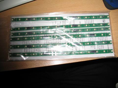

Det geniale TAMS har gjort (og som er grunden til at han sælger til andre der så sætter egne klistermærker på) er at han laver en konstantstrømsgenerator til en række lysdioder frem for at kun sætte en modstand på. Det giver at en lysstav ved analog drift lyser med fuld knald længe inden toget er gået i gang. Nu er der så kommet en kondensator med i billedet, der gør lyset endnu mere stabilt.
Jeg er med til at drive en "mindre modeltogsbane", der har brugt TAMS stave i en del år efterhånden. Vi køber dem direkte ved TAMS. Det er billigere og ingen af os gider at lave konstantstrømsgeneratorer og lodde SMD dioder på print.
Dem der ellers har været forbi boæcheforretningen i Hadsten har nok oplevet det spektakulære dobbeltdækkertog hvor en 143'er skubber rundt på 6 stk dobbeltdækkervogne med fuldt blus på lys i 2 etager. Her er der kun strømoptag på styrevogn og bagerste vogne, resten er koblet sammen med ledninger, men den geniale konstruktion (selv uden kondensatorer) gør at lyset er helt flimmerfrit.
Jeg kan da lige vedhæfte et billede af en "six-pack" jeg fik stukket i hånden her til aften og som i morgen skal monteres i et IC farvet roco vognsæt - hvis jeg da får det afhentet på postkontoret i morgen.
Kondensatorene er på 100uf, og de skal ikke være større, har man problem med "flimmer" med sådanne kondesatorer bliver det blot endnu værre med en større kondensator (Gert har ret).

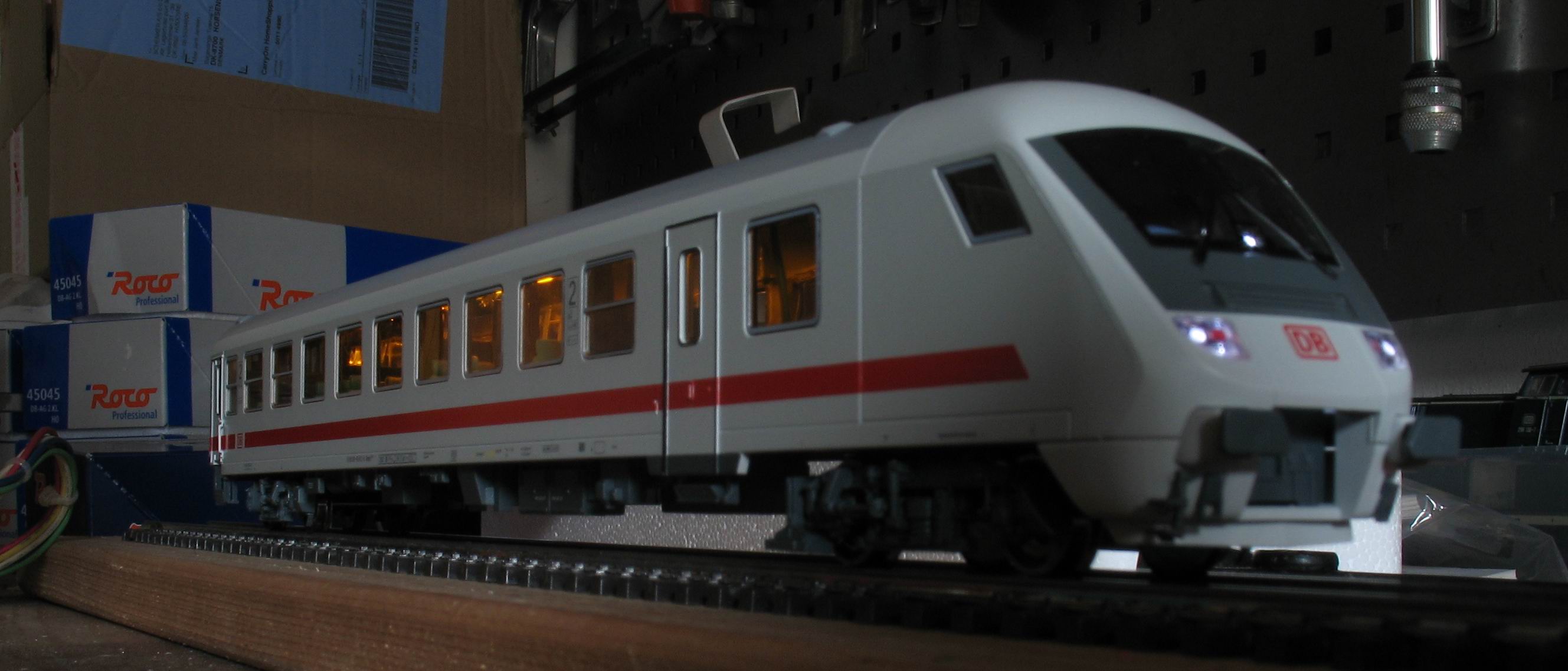

Fik rykket styrevognen og den første 2. klasses vogn fra hinanden i dag og lavet lys. Front/slutlyset på styrevognen var lavet med 16 volts pærer og da vi kører analog drift blev de skiftet ud med LED's. Efter jeg har taget billeder kan jeg se at der er "overhøring" mellem rødt og hvidt lys, så lyslederne skal ud og males hvide - en gang når der bliver mere tid.
Der er også installeret TAMS lys i vognen (ja, gult lys) og jeg har nappet et hurtigt billede her til eftermiddag (tilgiv mig den ringe kvalitet af billedet). Der er reduceret så der kun er 12 lysdioder i vognen, på grund af den korte passagerafdeling, når det er nat skal der helst være nogenlunde mørkt i førekabinen.
Jeg skal se om ikke jeg kan få et bilede af begge vogne her til aften.
Planen er at der kommer 1 styrevogn, 4 stk 2. klasses vogne og en bord-bistro. Fik lige set at der er komplet strømoptag på alle vogne fra fabrikken - det er jo fedt, men de skal alligvel adskilles for at få strøm forsvarligt op til lysstavene.
