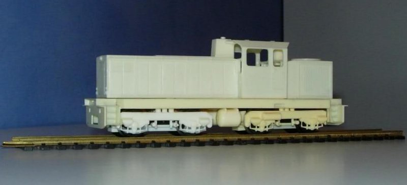

Hej KristianJa det stämmer att jag har gjort en byggsats av TGOJ's V11.Min önskan att göra en modell av V11a loket kommer från att jag jobbar på ett stålverk i Hofors (Ovako) och där går V11an som växlingslok. Jag ser det varje dag, och efter att ha byggt om en Lima T43 till TGOJ (som också har gått som växlingslok i Hofors) så ville jag bygga mej en V11a. Från början var det inte tänkt att bli en byggsats, men efter en visning av mitt bygge här på stinsen så visade det sig att det var ett stort intresse för loket, och att det var några som gärna ville ha en V11a. Jag tog kontakt med en vän som kan gjuta i plast, och efter en hel del modifieringar av mitt original så kunde vi börja att gjuta.Loket är från början en Märklin V10 som jag har tagit delar från. Hytten är lite sänkt, långa huven är förlängd med delar från en V10, och korta huven är hemmagjord av plastark. Underredet är helt hemmagjort, endast bladfjädrarna kommer från Märklinloket.Modellen är anpassad för drivningboggies från Roco's diesellok V290 ex63422.medans motor och kardaner skaffas separat.Passande motor: Mashima 1630, Svänghjul; NW 402-6, Kardaner; NW 489-6, finns hos MJ-Hobbyexperten i Stockholm http://www.mjhobby.se/Fönster och ljusledare passar från Märklinlok 36880.Jag har tagit 1200:- sek. för en byggsats. Just för tillfället har jag ingen byggsats till försäljning, men om ni finner det intressant och vill ha, så kan vi gjuta upp några nya lok, men det kan dröja någon månad innan loken är klar.Mvh/Peter
Jeg har sendt Peter et par spørgsmål mere, men 1200 SEK for et byggesæt, det lyder da ikke galt.
Ok der kommer jo så en del ting man selv skal tilkøbe for at få sig et eksemplar, bl.a. en (brugt) Roco V290 og en motor, men det burde da være til at overkomme inden for en rimmelig pris.

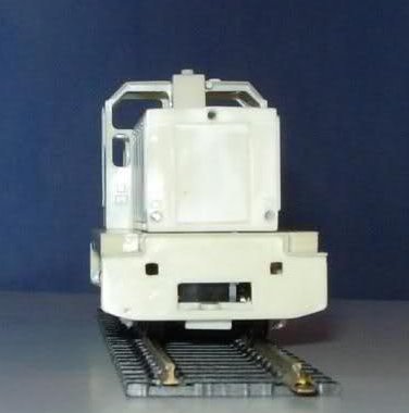

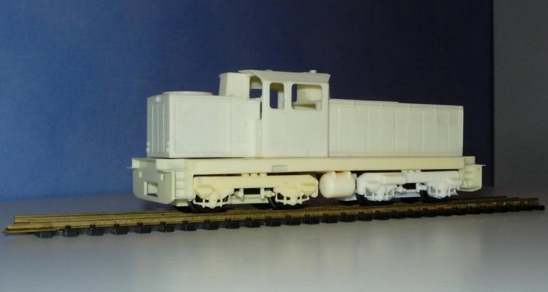

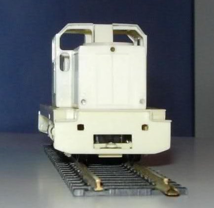

Ja, som 3-skinne kører kunne jeg da godt fristes til at forsøge at tilpasse rammen til bogierne fra Märklins V290'er (37902). Det betinger dog at de støbte bogiesider kan passe til denne...
Der er dog stadig lang vej til det bliver aktuelt - måske til vinter gør jeg et forsøg.
Men her er i hvert fald lidt billeder jeg har modtaget fra Peter.
Kristian
