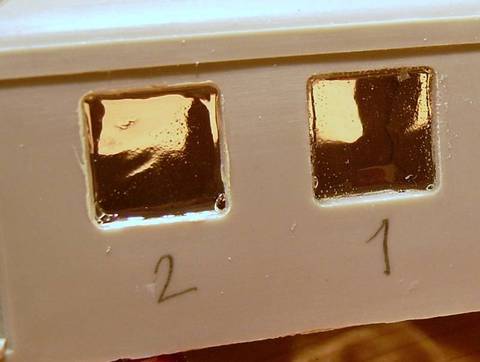

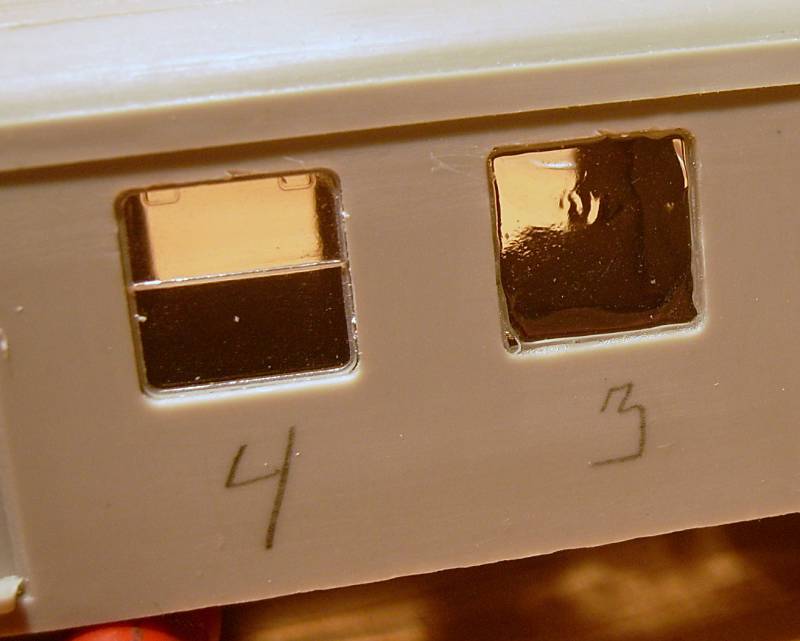

Ok, så er første del af forsøget gennemført og jeg kan uddrage nogle erfaringer: For det første er "Still Water" nemmere at arbejde med end "liquid glass". "Still Water" er vandbaseret og opløser ikke malingen på modellen. Det er tillige meget nemmere at får til at binde til vindueskanterne da det har samme konsistens som vand og nemt flyder ud. Eneste ulempe er at man er lægge afdækningstape på bagsiden af vinduet under processen, men det er til at overse.
Jeg har vedhæftet nogle billeder:
1 er lagt på i flere lag der giver et tykt vindue.
2 er kun et enkelt lag.
3 er lagt på fra bagsiden med afdækningstapen på ydersiden af modellen. Giver et "fladere" udseende.
4 er kontrolvindue

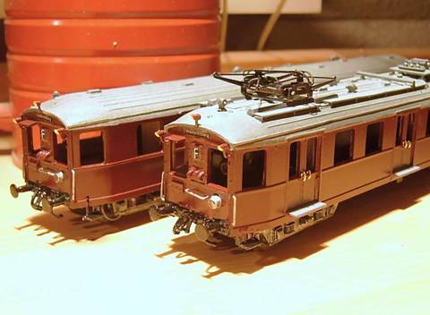

Endelig er der et billede af modellerne som skal have vinduer.
1G
3 og 4
1 og 2

Det ser nu ikke så tosset ud, specielt ikke 1 og 3.
