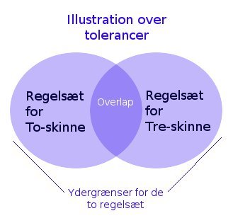

Det er ikke så ligetil som så. En statistik som den nævnte beror på tilbagemelding og af antal deltagere, ikke på produktions- og salgstal. To-skinnesystemet er det mest udbredte, og også mest modeltro. Kig bare på hvor mange klubber som kører to-skinnedrift her i Danmark, for ikke at tale om udlandet. Om det er billigere at producere to-skinne materiel end tre-skinne materiel er jeg heller ikke sikker på, for ofte er mekanikken i et to-skinne lokomotiv mere avanceret end i et Märklin lokomotiv. Samtidig er Märklins modeller også dyrere end to-skinne modeller. Jeg tror det mere er et spørgsmål om hvorvidt producenterne vil producere modeller som ligner forbillederne så præcist som muligt, indenfor en rimelig margin og at den største efterspørgsel er indenfor to-skinnedrift.
At de to systemer så er kommet så "langt" fra hinanden, tolerance mæssigt, ligger nok mere hos Märklins beslutningstagen end hos alle de andre. Det tyder også på at Märklin er ved at nærme sig samme tolerance som deres konkurrenter og dermed vil det også blive lettere for os som brugere at bygge om imellem de to systemer. Se bare på deres C-skinner, som er langt de mest modeltro de har produceret endnu.
Jeg har selv kørt tre-skinne i rigtig mange år, og kender godt til problemerne med at få to-skinne materiel til at køre på mine M-skinner, men havde Märklin ikke været så "stædige" at holde fast ved den lidt mere grove konstruktion, havde det ikke været så stort et problem at få et to-skinne lokomotiv til at køre på min bane.
At bygge et universal lokomotiv kan godt lade sig gøre, men om det vil få ret gode køreegenskaber, er et spørgsmål. Märklins hjul har en bredere trædeflade og en højere og mere kurvet flange. I nogle tilfælde kan man kompensere lidt ved at presse hjulene på et to-skinne lokomotiv en halv millimeter tættere sammen så maskinen har lettere ved at forcere skiftesporene. Det bliver dog lettere når Märklins skinner kommer tættere på to-skinnernes geometri, eller profil, for så er det ikke længere nødvendigt med den ret høje flange og dermed kun et spørgsmål om at få plads til slæbeskoen. Her laves forskellige modeller, som fylder mindre en Märklins, f.eks. HobbyTrades, og de er lettere at bygge under en maskine som har tandhjul siddende lavt.
Husk lige at jeg skriver følgende uden at have til hensigt at træde nogen over tæerne! Årsagen til at jeg skiftede fra tre-skinne til to-skinne var at jeg ikke syntes Märklins modeller var detaljerede nok i forhold til det jeg ville. Nu er problemet med at lave en sløjfe i to-skinne jo også løst, og dermed fandt jeg at Märklins eneste "rigtige" fordel var væk. Med dette mener jeg at man skal afgøre med sig selv hvad man gerne vil køre med, og så affinde sig med de problemer der kan være ved at bygge en model om.

"Amagerkaner" skrev:
Hej Din pointe med hensyn til "statistik" er god! Jeg mener bare at danske producenter laver vel ikke 3-skinne lokomotiver, der ikke fungerer på Märklin skinner, med vilje. Der må være tale om et lille antal "mandagsmaskiner".
Tak Martin.
Du har helt sikkert ret i at producenterne ikke bevidst går efter at producere materiel som ikke kan køre på tre-skinne systemet - det ville være at "skyde sig selv i foden". Tråden her viser jo også at der er mange købere, og dermed et stort indtjeningsgrundlag.
Der hvor jeg tror det største problem ligger er at alle produktionssystemer kører med et sæt normer for tolerance baseret på det mål emnet skal nå. Når producenterne bygger noget rullende materiel, tager de selvfølgelig udgangspunkt i originaltegningerne. Det er også det eneste rigtige at gøre, når man vil bygge en naturtro model. Men kigger vi så på tolerence marginerne for det to systemer, ser det ud til at Märklin vægter funktionalitet lidt højere end modelrigtighed, og har derfor ét sæt regler for tolerance. Hvor to-skinnesystemet vægter modelrigtigheden lidt højere en funktionaliteten med et andet sæt tolerancer. Dermed opstår der både en en overlapning imellem de to regelsæt, som kan udnyttes, og en afvigelse som skaber problemer når materiellet ligger på ydergrænsen af de to sæt regler. Det er heller ikke nogen hemmelighed at Märklins skinner ikke helt følger forbilledet, hvor mange af to-skinne producenterne netop forsøger at være så modeltro som muligt. Alene den seneste udvikling i skinnehøjde understreger det.
Min pointe er, at når en producent vælger at bygge en model som skal være så modeltro som muligt, følger de det sæt regler for tolerance som hører til to-skinne systemet. Hvis modellen ligger lidt for langt til den modsatte side af regelsættet for tre-skinne systemet, kan materiellet ikke køre ordentligt. Det er også her jeg har fundet ud at at det hjælper at presse hjulene en halv millimeter tættere sammen. Så kommer hjulene til at passe rimeligt indenfor tolerancerne igen, og jeg har ikke længere problemer med at køre.
Som jeg ser det skal en universalmodel finde det sted hvor regelsættene overlapper hinanden, og så holde sig inden for det område, både hvad hjulafstand, flangegeometri og frihøjde angår.
Husk venligst at jeg ikke forsøger at nedgøre det ene system fremfor det andet, men jeg baserer mine konklusioner på egne observationer og et ønske om at dele egne erfaringer!
!Tilføjelse! Jeg har lavet en lille tegning som skal illustrere min tanke omkring overlapningen imellem de to regelsæt. Det er kun en skitse, og ikke baseret på faktuelle angivelser. !Tilføjelse!
tolerancer
