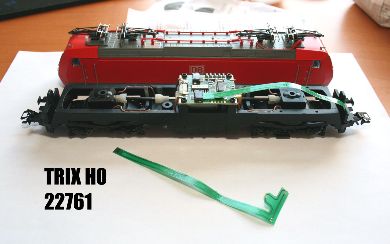

Jeg har meget billigt (500 kr.) erhvervet mig en Trix model 22761. Der er desværre sket det at en af de små dioder er faldet af den grønne dims på billedet. Jeg skal nu have fat i en ny grøn dims, men jeg vil gerne høre, om de findes med varm-hvide LEDs i stedet? Samtidig vil jeg også høre om det er muligt at købe dem med røde slutlys.

Jeg tvivler stærkt på, at den vare - altså den grønne dims - kan købes andre steder end hos Trix selv:
http://www.trixshop.de - under "spare parts" / "Ersatzteile"
Hvis du er fingernem og ferm med loddekolbe kan du måske selv skifte dioderne ud. Jeg har dog ikke selv set eller rørt ved dimsen, så jeg kan ikke udtale mig om den generelle lethed ved operationen. I hvert fald kan lysdioder købes løse i elektronikforretninger. Dog kan det måske være et problem at finde lige præcis den type, der passer til printet - øh dimsen Wink

Det ser ud til at være et ganske almindeligt flexprint, så der er ikke de store problemer med at lodde en ny lysdiode på. Man skal bare ikke bruge alt for meget varme eller lodde for længe på samme sted.
Jeg kan ikke helt se størrelsen på lysdioderne, men jeg gætter på de er af 0603 eller 0805 typen. Der skulle ikke være nogle problemer i at udskifte dem med hvide. Til gengæld ser det ikke ud til at stikforbindelsen er forberedt til rødt slutlys, så det må nok umiddelbart være et nej.

Jeg overvejer også at skifte hele printdelen ud, for at kunne sætte en dekoder i, der kan det der med røde slutlys. Ved I hvor meget der skal til for at gøre dette? Dekoderen kan selvfølgelig det den nu engang kan, men hvad med selve printet i loket, hvad laver det udover at være dekoder?

Den dekoder, der sidder i nu, kan for så vidt godt bruges til rødt slutlys også. Det er trods alt ikke andet der skal til, end at det røde lys skal være tændt samtidig med det hvide i den anden ende. Med mindre du altså ville kunne styre det røde lys separat?
Det jeg mente med at den ikke var forberedt til det, var at der ikke var ført nogen forbindelse ud til det gennem stikkene og de grønne flexprint. Jeg tror godt det kunne lade sig gøre at lave det med et par ekstra ledninger. Men det er lidt svært at svare helt præcist på, uden at have set lokomotivet på nært hold. Jeg har med success gjort lige præcis dette på en Hobbytrade MZ I.

Jeg tænkte på at forbinde ledninger fra den anden ende af loket om til de røde dioder, således at det egentlig blot får strøm samtidig med den anden ende får strøm. Var det sådan du tænkte det?

Ja netop. Man skal nok bare lige finde det rigtige sted på dekoderen at tage strømmmen fra. Der er så vidt jeg kan se ikke nogen formodstand på flexprintene, så de sidder på selve dekoderen. Du bør tage strømmen til de røde slutlys før den eksisterende formodstand, og så selv give dem deres egen formodstand.
