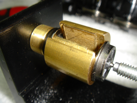

Er der noge der ved hvor man kan få fat i et stykke værktøj der kan justere hjulene til den rigtige størelse i forhold til NEM- normerene. jeg har fundet et foto af et på en svensk hjemmeside !! er der forhanler sådanne noget ??? Det er jo noget man kan bruge Laughing out loud

Når du nu skriver "justere hjul" mener du så f.eks i forhold til flangestørrelse?
Venlig Hilsen Willie Garvin
tybalt
It-projektleder
Indlæg: 999
Det ligner et værktøj til at justere den indvendige hjulafstand?
- En lidt kostbar løsning, en aftrækker/påsætter og en skydelære klarer jobbet lige så godt.

Det tyske firma Fohrmann har maget fint værktøj til denne slags opgaver:
http://81.169.175.242/fohrmann/de/start.php

Jeg har selv varenummer 90830, Mini-Abziehvorrichtung, den klarer de fleste opgaver med hjul.
Jeg købte min gennem Din og Min Hobby.

Jeg kan yderligere anbefale kombinationen af denne: http://81.169.175.242/fohrmann/de/artikeldetail.php?aid=821
og denne: http://81.169.175.242/fohrmann/de/artikeldetail.php?aid=763

Ja ! det indereste mål imellem hjulene på akslen

Det ligner et værktøj til at justere den indvendige hjulafstand?- En lidt kostbar løsning, en aftrækker/påsætter og en skydelære klarer jobbet lige så godt.
Det har jeg dårlige erfaring med !! du risikere at lave akslen skæv, surt Sad

Principielt vil jeg give dig ret men lige specielt den aftrækker/påsætter jeg nævner har en plan anlægsflade der gør at hjulet ikke vrider sig. Man skruer bare tvingen helt i top så kan akslen påvirkes helt vinkelret. Det har i hvert fald virket for mig.
Men selvfølgelig findes der bedre værktøjer - men også til "bedre" priser.

Nu vil jeg lige tillade mig at "ryste støvet" af denne gamle tråd, for at vores kære forum ikke skal belemres med en 3. tråd om samme emne (emnet er nemlig også blevet behandlet her) - og det er vel at mærke ikke for at ville kævles om hvad der blev skrevet i ovenstående tråd for to år siden.
Derimod er jeg (også) på udkig efter en hjulaftrækker (og især påsætter), og har ligeledes luret på Fohrmann's - det ser ud til at være af OK kvalitet til relativt billige penge - men-men-men, det ser samtidig i mine øjne også ud til kun at være en halv løsning, for de egner sig jo kun til aksler med flad ende.
Hvis man bruger disse ret primitive værktøjer på (vogn-)hjulaksler med pinolender, så bliver spidsen af pinolen jo mast flad, så der opstår grater - og sætter man en hjulaksel med ødelagt(e) pinol(er) i akselgaflen igen, så høvler graterne jo plasticspåner af akselgaflen for hver omdrejning, og prøver man med en fil at file graterne af, så bliver den ellers så glatte pinol jo ru og ujævn som sandpapir - med omtrent samme resultat for førnævnte.
Så findes der aftrækker og (især) påsætter, som også kan bruges til pinolaksler, og er i nogenlunde samme prisleje som Fohrmann's ?.

Må jeg ikke tillade mig at foreslå Fohrmann?
Du har nemlig ikke læst på lektien: Fohrmanns aftrækkere har ikke nødvendigvis en plan flade - den lille gule æske, du ser på billederne af flere af aftrækkerne, indeholder forskellige endestykker, hvoraf én er flad, mens de andre er tilpasset pinollejer i forskellige vinkler.
Jeg kan ikke forestille mig, at Fohrmanns aftrækkere ville være så populære, hvis du havde ret: Men det har du altså heller ikke. Smile

Hvis Fohrmann's aftrækker/påsætterværktøj ikke maser spidsen af pinolen flad, eftersom at der kan skiftes mellem forskellige indsatser på spindlen, så var det måske værd at prøve (selvom det ser lidt spinkelt ud).
Jeg har dog stadig vanskeligheder med at forstå, at man med et værktøj, som trykker på pinolen under både aftræking og påsætning af hjulene, kan undgå at pinolenden bliver mast flad, eller at der bliver en rille i pinolen, hvis såfremt ifald at vinklen på pinolen og vinklen på værktøjet ikke er den samme.
F.eks. er der stor forskel på pinolerne på hjulakslerne nedenfor:
Øverst ses en "standard" Roco aksel med Ø11 mm hjul (og med lang aksel til bogier og de fleste 2-akslede vogne) - både på denne type og på ældre Roco aksler er pinolenden afrundet, og vinklen ser ud til at være ca. 45 grader.
Det midterste hjulsæt er en nyere Jouef aksel med Ø11 mm hjul, og nederst ses en ældre type Jouef aksel med Ø12 mm hjul - på dem begge er pinolerne så spidse, at man kan prikke sig på dem, og vinklen ser ud til at være ca. 30 grader.
Hvordan undgår man at pinolerne på især Jouef-akslerne på nogen måde tager skade (som beskrevet ovenfor), når man bruger et værktøj, der trykker på pinolen ?.
Det er netop dét, som jeg har lidt svært ved at forstå.
Jeg kunne selvfølgelig spendere de knapt 300 kr. (incl. forsendelse) på Fohrmann-værktøjet, for at finde ud af det.
Alternativt må jeg selv igang med at hjemmesnedkerere et værktøj, når jeg får den 3-aksede fræser hjem, som jeg har bestilt, for så ved jeg godt, hvordan jeg vil lave et simpelt aftrækker/påsætterværktøj, som netop ikke trykker på pinolen.
Men det nemmeste er jo nu engang at købe noget færdigt, hvis såfremt ifald at det virker på en måde, som jeg er tilfreds med.

Jeg tror, dine bekymringer er af mere teoretisk end praktisk art: Vi er mange, der har anvendt disse aftrækkere i årevis uden problemer, så jeg vil holde på, at de duer.
Men i teorien har du naturligvis ret: Fidusen er blot, at hjulene normalt ikke sidder så stramt, at aftrækkerne ødelægger pinolen - ihvertfald ikke i en grad, der kan konstateres ved almindeligt eftersyn. Selvom nogle af pinolerne er ret spidse, er de vel heller ikke perfekt spidse fra fabrikken?
